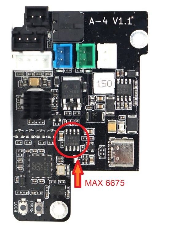

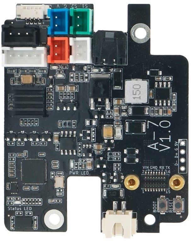

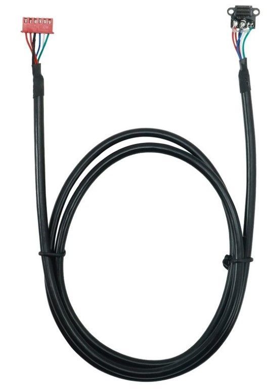

fran6p Posté(e) Avril 1 Partager Posté(e) Avril 1 (modifié) Du printer.cfg de la Q1Pro, la température maximale de l'extrudeur est identique à celle de la XM3 (360°C), il faudrait pouvoir comparer la carte fille (tool head) de la Q1P et celle de la XM3. La seule différence que j'ai pu «voir» est la connexion entre la carte mère et la carte fille: via un câble USB pour les Serie 3 (câble qui fournit les 24V) via un câble avec des connecteurs JST-XH (6 pins) pour la Q1 Pro Sur la carte fille de la XM3, c'est un thermocouple ( MAX 6675) Sur la Q1 Pro, la photo commerciale de Qidi n'affiche pas les informations des puces électroniques C'est peut-être une autre sonde ? <EDIT> D'après le fichier printer.cfg, section [extruder] la sonde de température est comme pour les Serie 3, un MAX6675 Citation [extruder] step_pin:gpio5 … min_temp: 0 max_temp: 360 min_extrude_temp: 175 smooth_time: 0.000001 heater_pin:gpio24 sensor_type:MAX6675 # One of "MAX6675", "MAX31855", "MAX31856", or "MAX31865". # One of "MAX6675", "MAX31855", "MAX31856", or "MAX31865". sensor_pin:gpio17 … </EDIT> Refaire le PID de l'extrudeur est toujours une bonne chose, chaque imprimante étant différente et ce n'est franchement pas compliqué à faire: il y a la macro M303 qui est là pour ça. Modifié (le) Avril 2 par fran6p Lien vers le commentaire Partager sur d’autres sites More sharing options...
