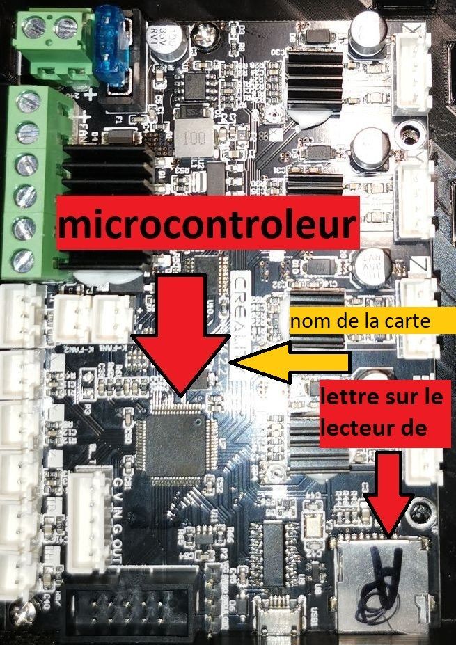

stef74 Posté(e) Avril 1 Partager Posté(e) Avril 1 Bonjour a tous, j'ai une Ender 3 Pro, qui tourne bien depuis qq mois. j'ai voulu ajouter un BL Touch de la marque Geeetech, modelTouch V3.2 pro.l'installation mécanique était facile, j'ai démarrer l'imprimante, le BL Touch s'allume et fait deux contrôle. Ensuite j'ai voulus mettre un Firmware qui fonctionne avec le BL Touch, j'ai fait attention a mon model de carte mère et j'ai pris le FW sur le site de Creality, mais rien ne fonctionne... Depuis j'ai mon imprimante qui au démarrage affiche le Logo Ender, et ensuite des signe chinois, ou le Logo Ender degrader... j'ai remis ma SD d'origine et cela ne change rien. J'ai chercher d'autre Firmware et je me suis retrouver sur ce site , j'ai télécharger d'autre FW mais toujours le même problème. Je voulais avoir votre avis, pour savoir si ma carte mere est HS, ou si j'ai fais des erreurs en voulant metre a jour mon firmware. Pour info, j'ai une carte mère V4.2.2 avec la lettre E sur le lecteur SD. D'avance merci Lien vers le commentaire Partager sur d’autres sites More sharing options...
pommeverte Posté(e) Avril 2 Partager Posté(e) Avril 2 Salut, Est-ce que tu peux nous indiquer le nom complet du microcontrôleur (STM32... , GD32...)? Citation Il y a 15 heures, stef74 a dit : j'ai une carte mère V4.2.2 avec la lettre E sur le lecteur SD = pilotes de moteur "bruyants" (A4988), pas de chance Lien vers le commentaire Partager sur d’autres sites More sharing options...
stef74 Posté(e) Avril 2 Auteur Partager Posté(e) Avril 2 Hello, merci pour ton aide pour le microcontrôleur la ref est : STM32F103. Et pour le pilote moteur "bruyants" , je ne me plains pas, c'est ma première imprimante, que j'ai eu pour 50€ et qui ma permis de découvrir ce monde... merci. Lien vers le commentaire Partager sur d’autres sites More sharing options...

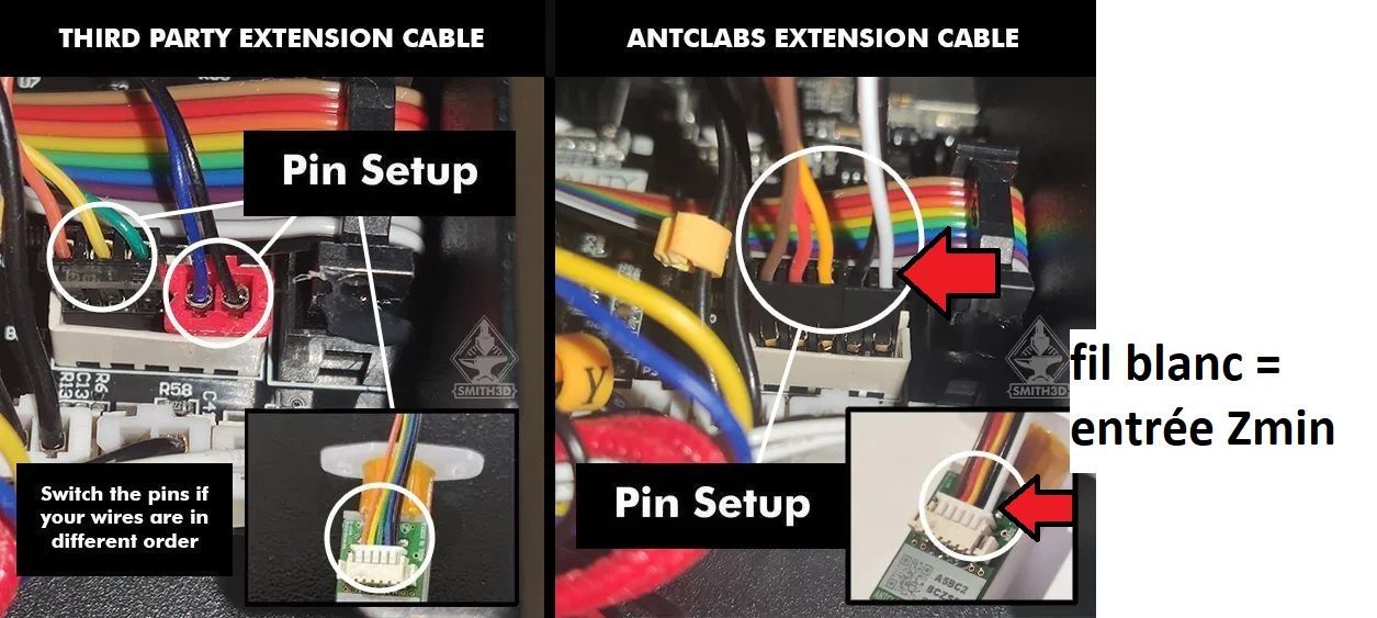

pommeverte Posté(e) Avril 3 Partager Posté(e) Avril 3 Salut, D'après cette page du site de Geeetech, tu as 2 connecteurs dupont. Tu peux donc brancher le machin-touch comme sur la photo de droite: Citation mais en suivant l'ordre des fils puisque les couleurs sont différentes. Par contre, il faudra sécuriser le maintien des connecteurs, idéalement avec un point de colle à chaud, ou avec du silicone, puisque les connecteurs dupont ne sont pas correctement maintenu dans un connecteur JST XH (celui de la carte-mère). Lien vers le commentaire Partager sur d’autres sites More sharing options...

pommeverte Posté(e) Avril 3 Partager Posté(e) Avril 3 il y a 58 minutes, stef74 a dit : J'ai aussi branché le BLtouch comme sur la photo de droite, j'ai remis le connecteur du Z il ne fallait pas brancher le détecteur de fin de course sur le connecteur Z- , seul le BLtouch devait être connecté. il y a 55 minutes, stef74 a dit : je voulais savoir si il faut juste mettre le firmware a la racine de la SD oui, seulement le fichier .bin. Cependant, il faut qu'il ait un nom différent du précédent. C'est une sécurité pour éviter de flasher le firmware au cas où l'on oublierait la carte dans le lecteur. il y a 55 minutes, stef74 a dit : est-ce que la procédure de flashage est longue ? pas plus de 30 secondes Pour l'instant, la conclusion de tes tests serait que ça sent pas bon ... Lien vers le commentaire Partager sur d’autres sites More sharing options...
