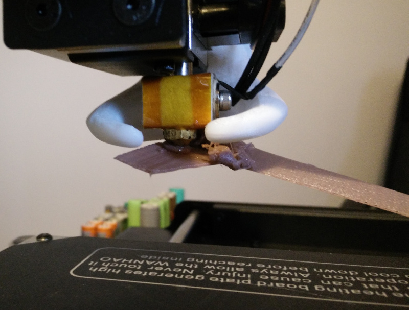

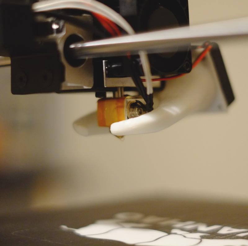

donc voici mes avancées en matière de refroidissement, avec quelques images :)
J'en suis à la 4ème version du collecteur d'air + un changement de ventilo en 12V au lieu du 24V fourni mais le
résultat commence à récompenser mes efforts!
Je me suis donc essayé a imprimer la grenouille (http://www.thingiverse.com/thing:18479) en mode creux, zero
support, zero remplissage, 2 épaisseurs de coque.
La première à l'échelle 100% et épaisseur de couche 0.10 présentait quelques manques entre les yeux (zone
horizontale)
La seconde echelle 130%, ép. de couche 0.20 est parfaite:
Je dois encore apporter quelques modifs à la version actuelle du souffleur mais je ne manquerai pas de partager le
fichier quand il me semblera au point.

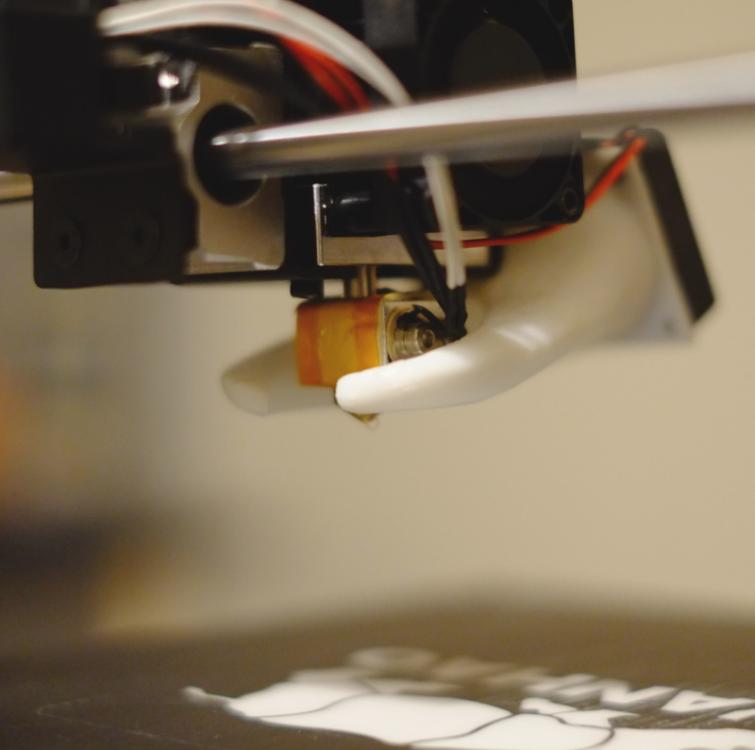

Moi j'attends toujours mon ventilateur radial de Chine pour installer le DiiiCooler.. En attendant, il faut bien orienter les pièces pour avoir les parties les plus difficiles face au vent :)
Mais je serai intéressé par ton souffleur quand tu le mettras à dispo =)

Ventilateur radial (enfin) reçu.
DiiiCooler imprimé sans souci hier(pas eu le temps de prendre de photos encore, impression finie à minuit... ^^). Installation et test ce soir. =D

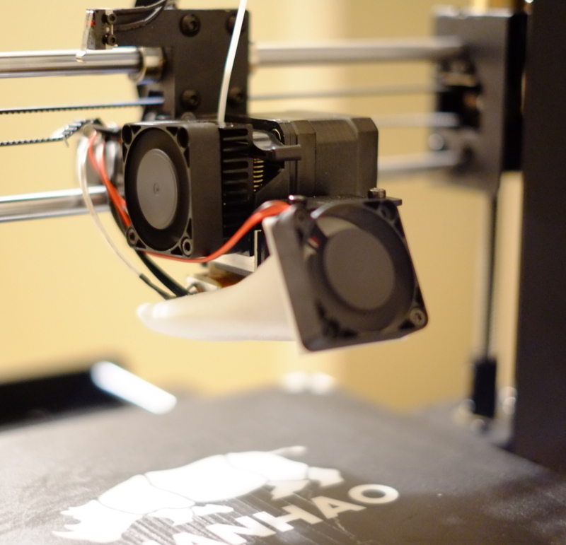

Voila, DiiiCooler imprimé et monté :
A gauche la version imprimée avec la ventilation originale. A droite avec le 1er DiiiCooler installé :
Pour le moment le seul point négatif que je pourrai trouver : on voit beaucoup mois la buse pour vérifier les 1ères couches.. mais bon ^^

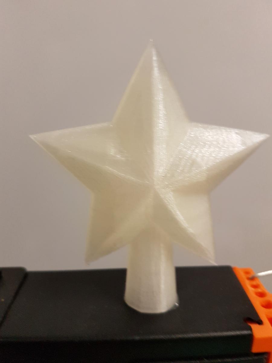

Comme vous pouvez le voir dans les impressions Wanhao
Révélation
Les parties sensibles du print sont très (très) propres.. pour le moment je suis pleinement satisfait du DiiiCooler, sauf pour le point déjà dit auparavant : aucune vision sur la buse sauf en se penchant vraiment au niveau du plateau (pas cool quand l'imprimante est sur une table basse ^^)..

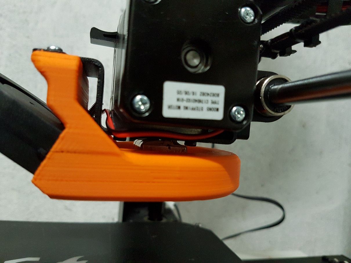

Salut et bonne année à tous! :)
J'ai apporté les quelques corrections au fichier et je vous le propose donc ici:
http://www.thingiverse.com/thing:2023906
Je vous conseille de changer le ventilo d'origine par un modèle 12V. Sur ma machine, celui d'origine ne démarrait
qu'en le lançant avec le doigt en dessous de 50%. Sans être calé en élec, je pense qu'un appareil 24V alimenté en
12 ne fournit pas sa pleine puissance (si je dis une con...erie, merci de corriger).
Avant de fixer la pièce sur l'imprimante, je visse une fois jusqu'au bout les vis chauffées sur le gaz (au bout de
la clé 6 pans) afin de réaliser l'empreinte des vis dans le PLA.
Bon test et vos retours m'intéressent ;)

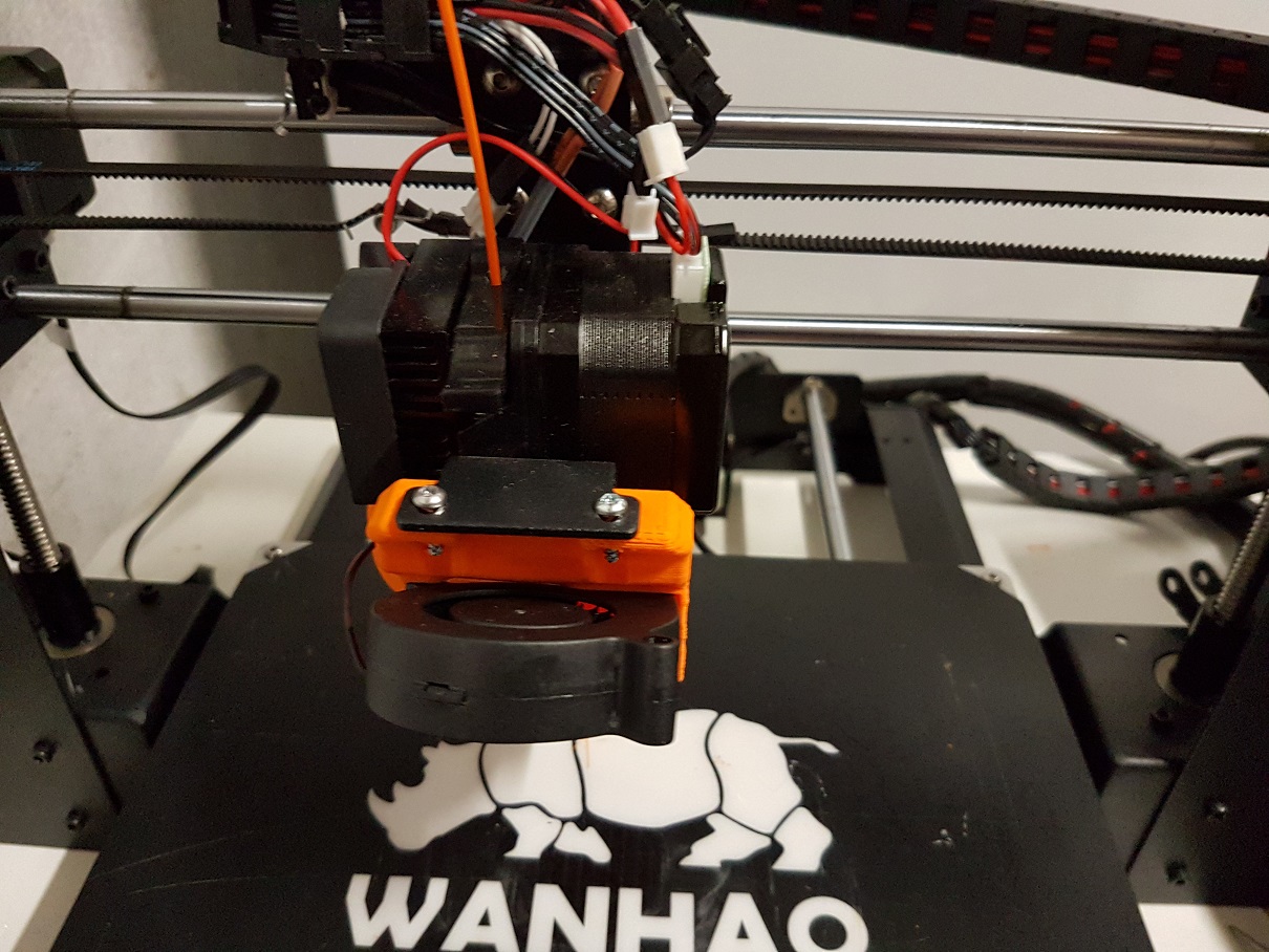

Drôle de comportement hier,
J'ai lancé une double impression, et lorsque la deuxième pièce était en cours, la première pièce a été attrapé par le fanduck, par chance j'étais pas loin, et la pièce n'en était qu'à l'impression du raft (donc trop de perte de temps).
La pièce a eu le temps de fusionner avec le fanduck (les deux sont en PLA) O.o
J'ai relancé les pièces une par une, et pas eu de soucis.

Heureusement que tu n'étais pas loin! Je vais prochainement modifier le fichier car il me semble qu'un contact avec la partie basse du support l'empêche de prendre sa position prévue (le dessous du fanduck est sensé être parallèle au plateau, actuellement il penche vers l'ouverture)

Pas de soucis, j'ai imprimé avec hier, et je n'ai eu aucun soucis.
Uniquement quand j'ai voulu imprimé deux pièces en simultanées :)
Question technique de newbie : quel est l'apport de ce refroidissement de la buse (ou de la zone de dépôt ???) ?
Pour le ventilo radial d'origine j'ai également des soucis de lancement (il ne tourne quasiment jamais)...
ça peut par exemple te permettre d'imprimer avec un meilleur résultat les zones en surplomb, le fil étant refroidi dès sa sortie de la buse il a tendance à moins "tomber"
