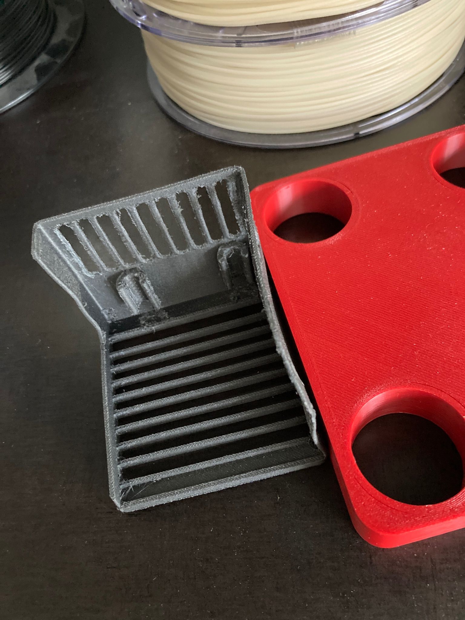

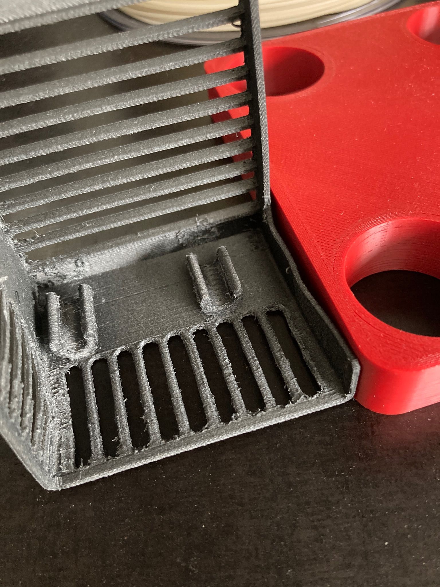

pjtlivjy Posté(e) Mai 23, 2024 Posté(e) Mai 23, 2024 (modifié) @Steph86 une connaissance a également une Q1 et il a reçu le nouveau cache et effectivement la qualité est vraiment bof, ça ne fait pas honneur à la machine ni aux matériaux voici copie des photos qu'il m'a envoyé impression faîtes à l'arrache avec une filament non étuvé Modifié (le) Mai 23, 2024 par pjtlivjy 1
fran6p Posté(e) Mai 23, 2024 Posté(e) Mai 23, 2024 On aperçoit le «schmilblick» (le «machin» rouge) 1
pjtlivjy Posté(e) Mai 24, 2024 Posté(e) Mai 24, 2024 (modifié) @fran6p volatile à la vue perçante rien ne t'échappe Modifié (le) Mai 24, 2024 par pjtlivjy
