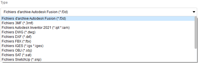

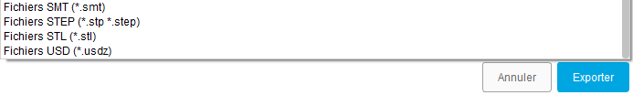

Ironblue Posté(e) Avril 5 Partager Posté(e) Avril 5 (modifié) J'utilise fusion et je sort tout mes projets en stl très simplement et en plus fusion envoi directement le stl dans le slicer de ton choix. Tu peut exporter en 3mf, stl, obj, dxf, dwg, ipt, stp et j'en passe...donc je voie pas ou est le souci de format avec fusion.... Qui en plus de mon point de vue est bien plus facile de prise en mains que freecad mais ce n'est que mon opinion pour l'avoir essayer il y a 2 ou 3 ans (peut être qu'il a changé), j'ai jamais pu me faire à freecad. Modifié (le) Avril 5 par Ironblue Lien vers le commentaire Partager sur d’autres sites More sharing options...
Oikos Posté(e) Avril 5 Partager Posté(e) Avril 5 (modifié) il y a 33 minutes, Ironblue a dit : J'utilise fusion et je sort tout mes projets en stl très simplement et en plus fusion envoi directement le stl dans le slicer de ton choix. Tu peut exporter en 3mf, stl, obj, dxf, dwg, ipt, stp et j'en passe...donc je voie pas ou est le souci de format avec fusion.... Qui en plus de mon point de vue est bien plus facile de prise en mains que freecad mais ce n'est que mon opinion pour l'avoir essayer il y a 2 ou 3 ans (peut être qu'il a changé), j'ai jamais pu me faire à freecad. Je plussoie, à savoir que fusion possède une licence gratuite renouvelable, donc pas de soucis d'export dans un autre format si on le veut… On peut aussi bien exporter en STL qu'en importer pour pourvoir même le retravailler sous l'onglet maillage… Modifié (le) Avril 5 par Oikos Lien vers le commentaire Partager sur d’autres sites More sharing options...
