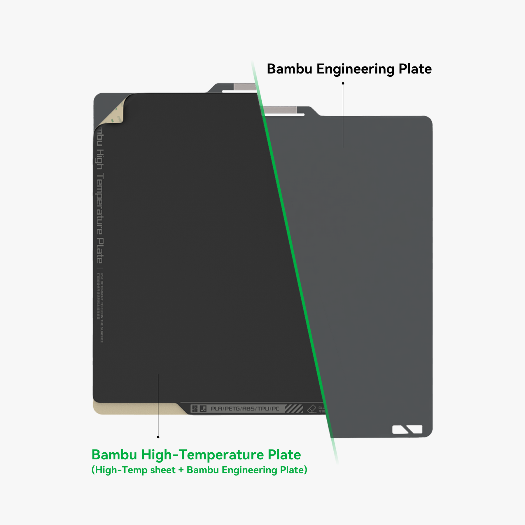

polodunord Posté(e) Avril 7, 2024 Auteur Posté(e) Avril 7, 2024 Il y a 2 heures, silvertriple a dit : Quand à la même plaque, oui, certes. Mais côté cool plate, il y a un autocollant appliqué (qui peut être remplacé), et il se décollera avec la pièce si tu l'utilises pour une impression avec un lit chauffé plus haut... donc si je comprend bien, en retournant la plaque j'ai une Engineering plate mais si je l'utilise pour PTEG, elle va chauffer donc c'est mauvais donc si je comprend bien je dois acheter une plaque qui fait que Engineering plate comme la https://eu.store.bambulab.com/fr-fr/collections/accessories/products/bambu-high-temperature-plate Bambu plaque haute température en (PEI) qui as normalement l'autre cote en Engineering plate mais comprend pas, elle est haute température et on peut remplacer sa surface HT par un autocollant, la cool plat a la même chose NON !!!! j'y perd mon latin dans tout ca @Motard Geek oh moi tu sais l'englichsssss et moi cela fait DEUX, cela as toujours été et je ne crois pas qu'a mon âge je changerais, je dois bien avoir le double tu tiens ah j'ai pourtant cru lire que le TPU-95A n'est pas compatible avec l'AMS tout comme les TPU 95A HF, PET-CF, PA6-CF, PAHT-CF, et PLA 3D870 en plus il faut les sécher avant utilisation, enfin c'est ce que j'ai retenue
silvertriple Posté(e) Avril 7, 2024 Posté(e) Avril 7, 2024 Le problème n'est pas que la cool plate chauffe, le problème c'est que si tu la mets face Cool plate au dessus pour imprimer du PETG, la pièce sera tellement attachée, que le revêtement collé va partir avec la pièce quand tu vas essayer de la décoller. Ceci dit, tu as une X1C, donc normalement, il y a une vérification par le Lidar en début de print. Et comme Bambu Studio te donne une erreur, tu éviteras facilement de te tromper...
polodunord Posté(e) Avril 7, 2024 Auteur Posté(e) Avril 7, 2024 @silvertriple ok donc je peux utiliser la cool plate mais du cote Engineering plate pour du PETG ca tombe bien elle doit imprimer cette nuit du PETG, 6h c'est pas rien merci

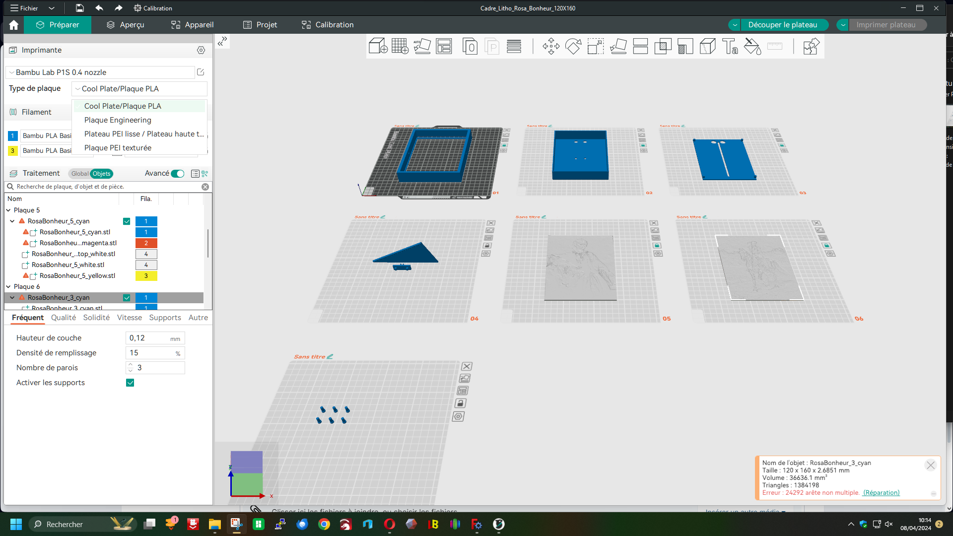

lariflette77 Posté(e) Avril 8, 2024 Posté(e) Avril 8, 2024 (modifié) Pour ma part je n'utilise pas la plaque PEI/Haute température. J'utilise la COOL PLAQUE / PLAQUE PLA aussi bien avec le PLA de chez BAMBU Lab ainsi que le PLA Et PETG générique. Je nettoie mes plaques avec du produit vitre standard ménager qui fonctionne très bien. Ave Le PETG j'utilise le DLAC Qui va très bien. En se qui concerne le plateau PEI LISSE / Plateau Haute Température je ne peux pas donnez d'avis sur un sujet que je ne maitrise pas. Modifié (le) Avril 8, 2024 par lariflette77
polodunord Posté(e) Avril 8, 2024 Auteur Posté(e) Avril 8, 2024 salut @lariflette77 Il y a 10 heures, lariflette77 a dit : J'utilise la COOL PLAQUE / PLAQUE PLA aussi bien avec le PLA de chez BAMBU Lab ainsi que le PLA Et PETG générique si je comprend bien que ce la soit pour du PLA ou du PETG tu utilise toujours la même face de la cool plat donc coté PLA j'ai imprimer cette nuit du PETG avec le coté Engineering plate de la cool plate et cela as très bien fonctionner, grande pièce réussi et cela s'est décoller tout seul Il y a 11 heures, lariflette77 a dit : les cadres de j'ai imprimé en 120X160 au début tout tout semble normal on part tranquille puis quand on revient on a la surprise de voir notre belle réalisation qui se ballade avec la tête d'impression ah j'ai eu cela avec du PLA, la fois suivante j'ai coucher la pièce, studio m'avais mi des supports chiant a retirer surtout quand c'est tout petit, et là j'ai regarder la même pièce dans studio, bin j'aurais du mettre des support mais comment savoir qu'il faut des support ou pas, studio ne l'indique pas, c'est ballot réponse à la 1ere question, oui j'ai trouver, enfin pas tout a fait mais je partage, quand on lance une impression, l'éclairage s'allume et restera toujours allumer même après la pièce fini, par contre en l'éteignant au moment du préchauffage ou niveau du plateau, la bambu rallume l'éclairage pour la vidéo apparemment et là quand la pièce est fini, l'éclairage est éteint, c'est juste une constatation, en faisant de cette façon je retrouve éteint alors que la pièce est peut-être fini depuis longtemps
