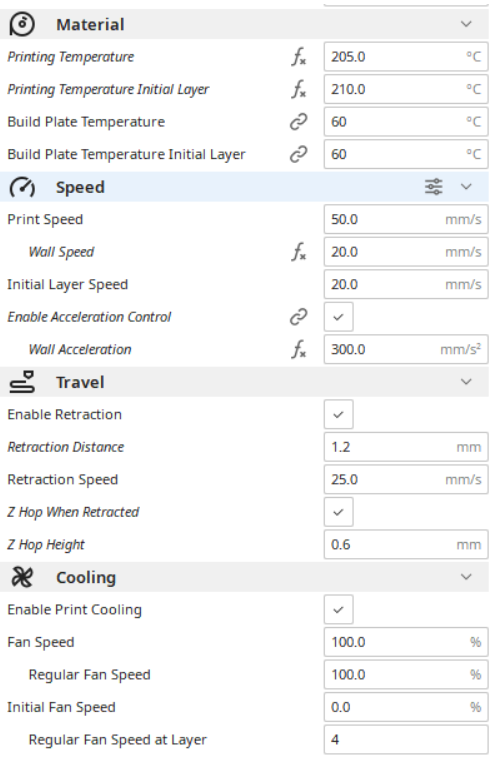

Je suis passé avec un PLA Premium "normal" (je n'ai pas les caractéritique) et j'ai un comportement très étrange:
AP1GczNIxWSTQLZeRvSrzR6l64wslFdjUuZ0BfP7knpfRK9Wgulk00BkBfj5JkfJtQlF9kvDPTtom7dBLeN1RQIlYH16BvH074iV4wfNl57xMxFqN1Q9GBL_ZSdpYE1xiL3Q9Mg_gLdpNaEa4hksh1cKK9roD6FjWeAW7wJULLmaHwSSE8cARDmMwXkQwSW6ZDGXBS0u-BepXXfKVWeuWYW2j5k0GMYuWSI9z74gi2iU9tipuDqJPnPmRUWJyRpgMPlAgZ7QNM-KBqrbQlNS_2xcsWR4f38cIB5wWQg57pWtJ8ONxqcTzFKLL-sXc5tS_OcK25xIiYBPopQDivADNCOqqfAsL1_-aH3ObnavneFff3IadMY38dg_p97X-fs4BUa6V-s5PWYrqq7yf25ZsLYZlt18QVI7iveqac2AEvwgR21QhraOUj96knxaKM2MUh85wVVlmd3V2QP7HUd_xRLeyWJYpg13zXcvYDmEMTU_Lxwuq59zIAzJFTzB4vkG3R5eRGycAIaDT5pevZ4vuHoNU2htnvEfkYK-xzgk3Wg4R0dEnQ_UHbi2m2sDjdrjK3d1bhRxP6xiq4wMahoZHiSOLlM2enaxLaOg1iMW2rFQygZafcDEfUZ0jhScExjvyQYeMbjEj9wKycrambd4-4g2c87d3comHS17_wBM7IQgzgOH93kuWm85uhOiAlxVnQDVM5ECbD1gjMPyLx5mv3Z_XDfYee1mwJj_K4PS4EMmVgIbFd5LlU5YjU0SFpOTfyVVI7zYajMIfCwNwv_M9wki9WGl6VxVsoRRxJYbEFwO_4ugAeGFa3yzhpmQcFlHlXd_SXl9V41SQFguqWr9AqMG2_wL7Mzid9Uv0knqHPUaG8ngurvLSl9aaokUOk2OODBZr5poCnxyv3zlCQo1vy7rxMHdIAPe=w1630-h1227-s-no-gm?authuser=0

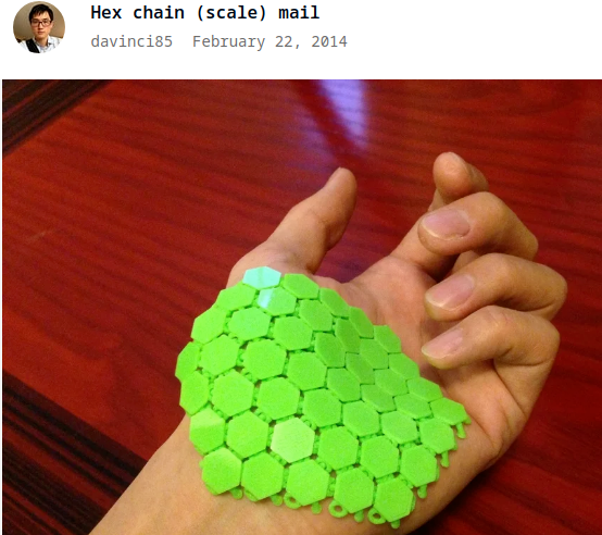

Je crois qu'on appel cela le wrapping ? Sur quels leviers je peux jouer ? j'ai repris cette configuration posté dans un autre sujet qui était relativement proche de ce que j'avais déjà. Mais ça ne change pas grand chose, j'ai des exagones qui n'accrochent pas voir qui se rétractent. Je n'utilise pas les bons terme techniques
Le modèle en question est celui-ci:
https://www.thingiverse.com/thing:255924
Merci !

Si c'est bien un problème d'adhérence plateau alors il te faut
revoir son nettoyage ( bien le dégraisser avec IPA 99.9% ou vinaigre blanc ou PAIC ultra + eau chaude + éponge neuve + bien laisser sécher )
et/ou température du plateau ( 60°C pour du PLA et préférer laisser chauffer plusieurs minutes avant l'impression pour avoir un plateau le plus uniformément chaud  )
et/ou ajustement du plateau ( ou Z-Offset si tu a cela )

Arf effectivement la photo a disparu. Le nettoyage du plateau avec de l'acétone a bien aidé.
J'ai aussi imprimé une Temperature Tower pour comprendre le problème de Stringing.
Je suis re-passé sur une buse en 0.4 pour cette impression car le 0.6 ne passait pas, sauf à scaler à 135% et encore...
