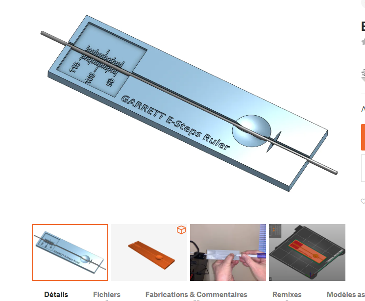

il y a une heure, Niki a dit :
1 (calibration de l'extrudeur : mesure des longeurs / 100mm) n'est cependant pas marqué comme valable pour les extrudeurs direct drive. J'avais pourtant cru comprendre qu'elle pouvait être effectuée aussi sur des extrudeurs du type qui équipe mon imprimante.
Si Si tu peux l'appliquer à un direct drive bien sûr avec une buse chaude 200°C par exemple pour du PLA,
Il faut prendre une vitesse d'extrusion lente, tu dois avoir cela dans un menu.
Sur le Sprite c'est assez facile, à l'aide d'un réglet ou une règle que tu places (cales) sur l'entrée de l'extrudeur,
tu fais un trait au feutre sur le filament à 120 mm ( en alignant le filament sur le réglet),
tu mesures ce qui reste et tu appliques les corrections comme dans le tuto.
Perso j'ai aussi imprimé cela.
https://www.printables.com/fr/model/92023-e-steps-ruler
A imprimer seulement après avoir calibré les axes X et Y (cube de calibration)
Merci.
Oui ça me reviens ; j'avais tenté d'installer Pronterface sur mon système (Linux Mint 21), après avoir lu un article là-dessus, mais le GUI ne se lançait pas (pb python). Selon la discussion https://forums.linuxmint.com/viewtopic.php?t=385180, une solution serait de faire tourner cela sous une autre distribution : MX Linux. A voir avec une clé bootable, au moins déjà pour tester. Et si j'obtiens quelque chose de satisfaisant, ça renseignerait ceux qui comme moi tournent exclusivement sous Linux.
Sinon oui, la calibration des 100/120mm je l'ai faite selon les indications données par un tuto. J'ai pu corriger les e-steps à 424 au lieu de 417. Cela dit, bien ton outil, plus pratique en effet ;o) A imprimer dès que... ça imprime bien.
