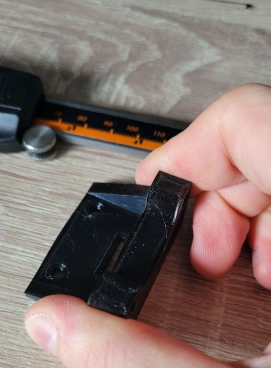

mathis2555 Posté(e) Avril 17 Partager Posté(e) Avril 17 (modifié) Bonjour à tous, Je possède une Ender 3 v2 mais depuis hier j'ai un problème. Les couches des parois extérieurs sur l'axe Y n'adhèrent pas entre elles. (Voir photo, dans celle-ci, j appuie sur les côtés de ma pièce pour faire ressortir le défault) Mes courroies sont tendu et le reste de l'impression est très propre. Est-ce que quelqu'un à déjà rencontré ce problème ? PS : j'imprime en PETG avec une bibine récente Merci d'avance pour votre aide. Modifié (le) Avril 17 par mathis2555 Photo Lien vers le commentaire Partager sur d’autres sites More sharing options...
RFN_31 Posté(e) Avril 17 Partager Posté(e) Avril 17 Il y a 8 heures, mathis2555 a dit : PS : j'imprime en PETG avec une bibine récente Faut arrêter l'alcool... Sinon, je soupçonne une température de hotend trop basse... 1 Lien vers le commentaire Partager sur d’autres sites More sharing options...
PPAC Posté(e) Avril 17 Partager Posté(e) Avril 17 Salutation ! Il me semble que l'ensemble des lignes créé par le boudin extrudé sont en sous-extrusion. ( Elles ne sont pas jointives faute de matière ) Donc en plus de la température d'impression a vérifier, vérifier la calibration de l'extrudeur et/ou voir pour ajuster le débit pour cette bobine de filament. Lien vers le commentaire Partager sur d’autres sites More sharing options...
mathis2555 Posté(e) Avril 17 Auteur Partager Posté(e) Avril 17 Merci à vous, je me suis rendu compte de mon erreur. J'ai changé mon système d'entraînement de fil simple par un double. Je pensais que cela ne changerais rien mis à part un meilleur entraînement. Mais je n'avais pas fait attention au diamètre des roues qui ne sont pas les même. Je vais donc recalibrer mon extrudeur. Encore merci et désolé de vous déranger avec mon erreur d'inattention. 1 Lien vers le commentaire Partager sur d’autres sites More sharing options...
