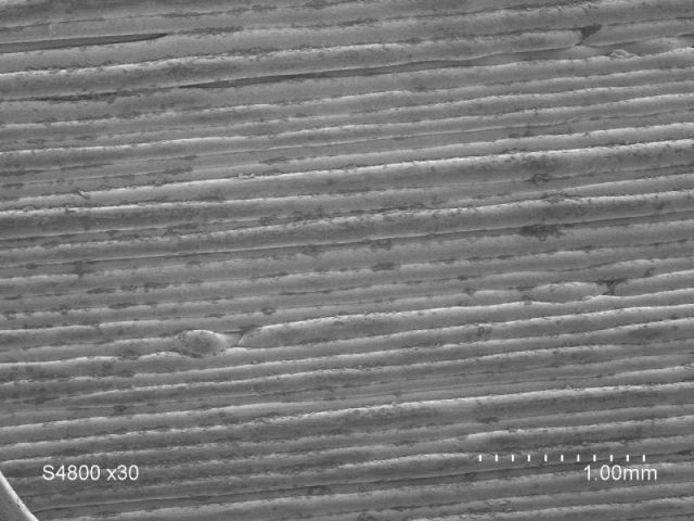

Voici 3 micrographies (microscopie électronique à balayage) de la paroi d'un cylindre de ~10mm de diamètre imprimé verticalement (axe du cylindre perpendiculaire au plateau).
- filament : PLA Octofiber blanc
- qualité "fin" : couche d'épaisseur 0.1mm
- Température conseillée par CbD (200°C)
On y retrouve bien l'épaisseur des couches : 10 au mm

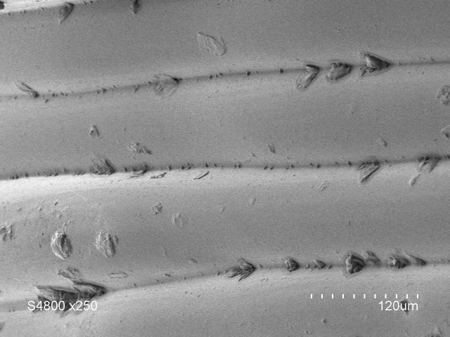

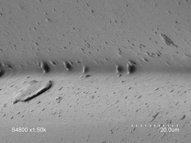

Détail à un endroit assez propre :
Détail entre deux couches :

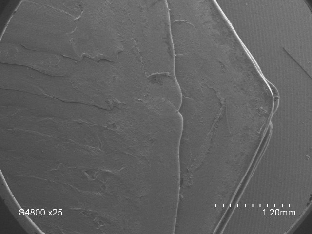

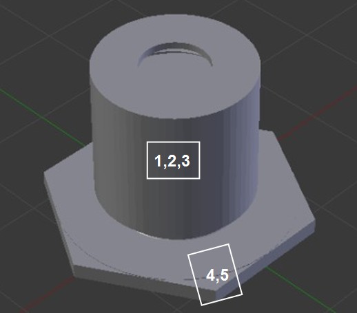

Petit complément : 2 autres micrographies et l'objet analysé représentant l'endroit des photos
Il s'agit d'un support d'analyse pour échantillon très fragile qui est emprisonné entre le bout de la vis et une sorte d'écrou percé. Un serrage doux permet juste de l'immobiliser sans le casser. Ce support a été réalisé sous Blender.
photos 1,2,3 : paroi externe de l'écrou cylindrique (voir message précédent)
photo 4 : face horizontale de la base. On y voit :
- le filament écrasé pour faire la circonférence de l'hexagone ; les différentes couches pour fabriquer l'hexagone, celles-ci n'étant pas vraiment superposées, sans doute parce qu'elles sont plus écrasées (proches de plateau)
- couche suivante = disque d'une couche d'épaisseur (0.1mm). Le cercle extérieur puis le remplissage par balayage avec recouvrement partiel des filaments écrasés.

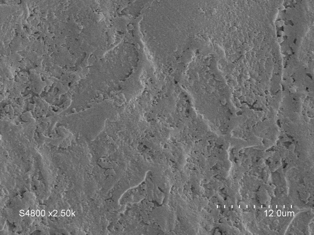

photo 5 : détail de la surface. Le matériau est poreux. Suffisamment heureusement pour ne pas exploser lors de la mise sous vide secondaire lors de l'analyse : les alvéoles cubiques de la vis imprimée en renforcé (remplissage 33%) peuvent se vider à travers les parois sans gonfler comme des baudruches :).

A cette échelle d'observation, la préparation de l'observation doit être bien maitrisée.
A la prochaine analyse :
1) analyse d'un brin de ce PLA vierge
2) pas d'ébavurage : pas de poussière de PLA ni de pollution due à la manipulation à mains nues. Sitôt imprimé, sitôt décollé avec des gants non pelucheux et sitôt stocké dans une boite hermétique. Je veux savoir si les particules des photos 1,2,3 sont dues au filament lui-même ou à une mauvaise préparation.
3) analyse élémentaire de ces particules par EDS : PLA ou autre chose ? Par exemple, est-ce des résidus de PLA brûlé dans la tête qui sont entrainés au fur et à mesure avec le PLA fondu ?
