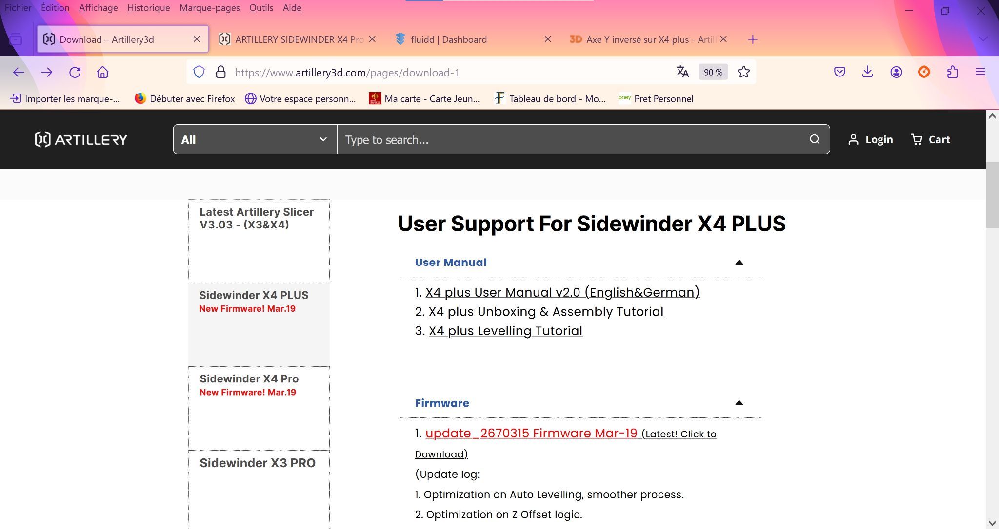

frank09340 Posté(e) Avril 21 Partager Posté(e) Avril 21 Bonjour a tous, J'ai un problème d'inversion d'axe Y. Depuis l'écran de l'imprimante Y- ce déplace en Y+ et inversement. Lors du retour Home de tous les Axe, seul le Y fonctionne a l'envers. J'ai fait un reset usine, aucun changement, j'ai mis a jour le firmware depuis le site, aucun changement. Grace a l'aide d'un membre, j'ai modifier le sens de Y depuis Fluidd mais sa n'as pas régler le problème du retour Home ni de l'inversion sur l'écran, cependant depuis fluidd l'axe Y fonctionne correctement. Est ce qu'il y aurait d'autre solution ? car le SAV est limite absent " 5 jours pour répondre a une vidéo pour me dit de faire la mise a jour du firmware alors que je stipule bien l'avoir déjà fait " Mercid'avance pour vôtres aides Lien vers le commentaire Partager sur d’autres sites More sharing options...

frank09340 Posté(e) Avril 21 Auteur Partager Posté(e) Avril 21 J'ai fait la manipulation d'inversé les branchements du moteur et la sa fonctionne correctement. Cependant je penses vraiment que le firmware installer n'est pas le bon car je ne peux pas dépassé les 230 depuis le point Zero de l'axe Y et X. De plus la fonction leveling manuel ne fonctionne pas, sa s'affiche mais impossible d'aller sur les 7 points de réglages. Je penses qu'au final mes soucies viennent de la maj qui n'as pas l'air de correspondre a la X4 plus. est ce vraiment cette maj pour la X4 plus: update_2670315.mksp Lien vers le commentaire Partager sur d’autres sites More sharing options...

Endevor Posté(e) Avril 22 Partager Posté(e) Avril 22 Tu n'aurais pas installé le firmware de la X4 pro au lieu de plus en faisant ta mise à jour? Lien vers le commentaire Partager sur d’autres sites More sharing options...
frank09340 Posté(e) Avril 22 Auteur Partager Posté(e) Avril 22 il y a 1 minute, Endevor a dit : Tu n'aurais pas installé le firmware de la X4 pro au lieu de plus en faisant ta mise à jour? Je me suis posé la question plusieurs fois car autant le firmware de la x4 plus que la X4 pro, le fichier a le même " nom " Lien vers le commentaire Partager sur d’autres sites More sharing options...

MrMagounet Posté(e) Avril 23 Partager Posté(e) Avril 23 A la lecture de ce que tu as ecrit j'en viens a me dire qu'en effet tu as installer le firmware de la X4 pro sur ta X4 plus l'ai valeur du home et des limite correspond a ce que l'on a sur la X4 Pro ! Après sur la partie système Armbian pas de soucis c'est la même mais la partie configuration est différente je peux te fournir mes printer.cfg (mais si j'ai des fonction en plus de l'origine) pour contrôler ou remplacer, mais il est possible que certain script ou fonction programmer dans le TFT ne sois pas parfaitement utilisable si c'est celui de la Pro. Lien vers le commentaire Partager sur d’autres sites More sharing options...
frank09340 Posté(e) Avril 23 Auteur Partager Posté(e) Avril 23 Il y a 3 heures, MrMagounet a dit : A la lecture de ce que tu as ecrit j'en viens a me dire qu'en effet tu as installer le firmware de la X4 pro sur ta X4 plus l'ai valeur du home et des limite correspond a ce que l'on a sur la X4 Pro ! Après sur la partie système Armbian pas de soucis c'est la même mais la partie configuration est différente je peux te fournir mes printer.cfg (mais si j'ai des fonction en plus de l'origine) pour contrôler ou remplacer, mais il est possible que certain script ou fonction programmer dans le TFT ne sois pas parfaitement utilisable si c'est celui de la Pro. Si c'est possible, je suis preneur des printer.cfg. J'ai téléchargé celui du site artillery printer-x4plus.cfg mais je dois être vraiment manche car sa n'as strictement rien changer. Lien vers le commentaire Partager sur d’autres sites More sharing options...

frank09340 Posté(e) Avril 23 Auteur Partager Posté(e) Avril 23 Des bonnes nouvelles de mes soucies, malgré plusieurs essai en ajoutant le fichier printer_plus.cfg, rien ne changer. J'ai donc bêtement fait un copier coller des écriture dans ce .cfg et ensuite coller dans le fichier printer.cfg. Et la, grand miracle presque tout remarche, Axe y dans le bon sens " obliger de remettre dans le bon sens les branchements du moteur " le retour home marche nickel et ce fini au centre du plateau, je retrouve les 121 points de l' auto leveling, en début d'impression j'ai bien la buse qui va ce nettoyer au fond du plateau. Seul souci restant est le manuel leveling qui fonctionne mais les points sont totalement désaxé, tampis j'ai pris le pied a coulisse pour mettre un minimum le bed a niveau correctement. Ce dernier point n'étant pas des plus gênant, sa n’empêche pas de lancer une impression, a voir le résultat final si le pied a coulisse est aussi efficace. Je tiens a remerciè vraiment toutes les personnes qui ont su m'aider et conseiller. Lien vers le commentaire Partager sur d’autres sites More sharing options...
