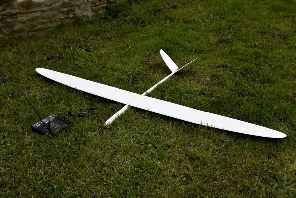

lobs Posté(e) Avril 24, 2024 Posté(e) Avril 24, 2024 Salut tout l'monde... Voila terminé et testé, un RISE (Planeprint) en version 2m35... Bon sang quelle super machine !!! Il ne veut juste pas se poser... Il faut imperativement les AF (Ou comme moi le regarder flairer sur 200m !) :lol: Imprimé sur ma 3V3SE. Une premiere fois avec des reglages "rapides" qui m'on donné un résultat impossible a centrer (trop lourd de l'arrière) La version 2 apres tous les essais necessaires aux bons reglages du PLA LW Bref... Content, reste a regler ma radio (vintage vous avez vu !!!!) surtout les AF. L'impression 3D m'a redonné envie de voler en planeur RC !!! A+, Lolo 5 1
Motard Geek Posté(e) Avril 24, 2024 Posté(e) Avril 24, 2024 Impressionnant ! Ca fait combien de grammes de PLA ça ?
lobs Posté(e) Avril 24, 2024 Auteur Posté(e) Avril 24, 2024 Arf.... La question qui tue !!!! je l'ai pas pesé "apouwal".... Il fait 970gr pret a voler Avec les tubes carbone, 6 mini servos, le moteur l'helice et une lipo 4S 1000mA Il faut plus de 50% d'une bobine de 750gr (ColorFabb, imprimé a 58%) Bref... Leger le truc ! A+, Lolo 1

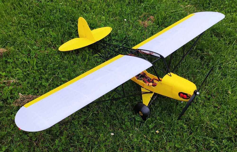

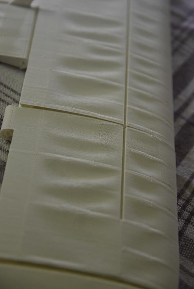

lobs Posté(e) Mai 6, 2024 Auteur Posté(e) Mai 6, 2024 Hello, Avec des pseudo AF pour poser pas trop long, ce planeur est une super machine !!! Tres homogene, precis aux commandes... Bonheur ! Comme il me reste du fil... Ben j'en remets une couche ! Je suis parti sur le petit Piper gratos de 3DLabPrint... La gestion de l'impression est moins simple que chez PlanePrint, mais on s'en sort. Mais avec les reglages du Rise, je me retrouve avec une surface gondolée... Ca vous parle ?? Flow un poil trop elevé ?? (235° pour 58% avec du ColorFabb LW PLA HT) A+, Lolo
Funboard29 Posté(e) Mai 6, 2024 Posté(e) Mai 6, 2024 Bonjour, Tu ne peux réussir du premier coup avec le LW PLA sans faire d'essais. Imprime juste la hauteur d'une nervure ou deux en changeant les paramètres. A titre personnel j'imprime le ColorFab moins chaud, plutôt 210/220°. Dans un premier temps, avec une température plus basse donc moins d’expansion, laisse le flux à 58%. Voit aussi le bed. Ne le chauffe pas de trop. Mais le maitre mot, essaie, essaie, essaie. Sinon, je te conseille celui-ci, une petite merveille. Le mien est ici en construction mixte.

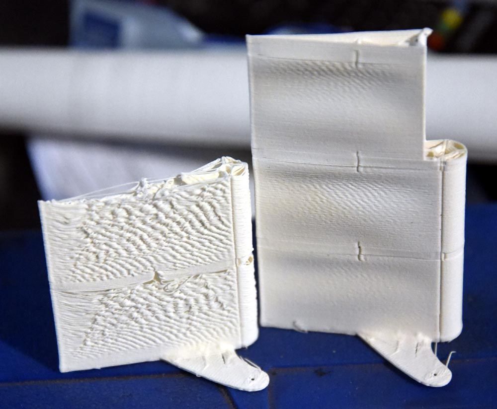

lobs Posté(e) Mai 6, 2024 Auteur Posté(e) Mai 6, 2024 Hello, Ha ouai c'est une solution, mais attention a qui voudrait imprimer le Rise. Pour ce modele il faut IMPERATIVEMENT privilegier la legerete avant la finition. Le premier de memoire je l'avais imprimé a 210°, il est impossible a centrer (a moins de lui coller 500gr de plomb dans le pif) Le pb est sans doute different avec les petits avions.... Ouai tu dois avoir raison ! Le ColorFab est hyper sensible a l'humidité (de notre joli mois de novembre ! ) Je passe maintenant systematiquement la bobine au four avant de lancer une serie. Sont top tes machines !!! J'avais d'ailleurs bien lu ton sujet avant de me lancer.... SU29 / Piper... Pas tout a fait le meme programme.... Mais pk pas !!! (Je vais a cours de recepteurs) A+, Lolo Pour illustrer le pb d'humidité... Hier soir je lance une impression avant d'aller au pieu, du coup la bobine est restée sur l'imprimante, ce matin au reveil je lance (celle de gauche)... Argg ! Apres 2h au four le temps de remettre en route mon treuil (scooter Coreen a l'injection hasardeuse... Pouha !!!) Je relance strictement le meme fichier, Vouala la difference !!!!
