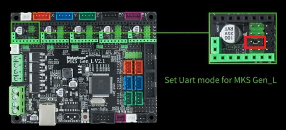

pommeverte Posté(e) Mai 1 Partager Posté(e) Mai 1 (modifié) il y a 40 minutes, Louison a dit : j'ai juste un défaut qui s'affiche ERREUR CONNECTION TMC Je mets une piècette sur un cavalier qui n'est pas au bon endroit . Pour utiliser le mode UART, à chaque emplacement de pilote de moteur, il faut placer un seul cavalier comme sur la photo, et non en dessous (position marquée X/Y/Z/E0/E1UART): Citation Au niveau du firmware, j'ai fait les hypothèses / choix suivants: - régulation par PID du lit chauffant - initialisation de l'eeprom après le flashage du firmware. Il faut donc noter les valeurs des paramètres spécifiques à ton imprimante (pas/mm des moteurs, PIDs,...) pour les mettre à jour après le flashage. - l'input shaping est activé. En attendant de le régler (voir ici ), il faudra ajouter la ligne M593 F0 au début du Gcode de démarrage - le linear advance est activé mais défini à 0 en attendant le réglage ( voir cette vidéo ) j'ai activé le babystep: en double-cliquant sur le bouton rotatif de l'écran lors de l'impression de la couche initiale, tu pourras régler la hauteur de la buse pour écraser plus ou moins la couche (voir cette vidéo pour mieux comprendre le principe) Il faudra probablement régler le courant max des pilotes de moteur. Normalement, tu pourras le faire via l'écran( Configuration -> Config. Avancée -> TMC Drivers) ou via le Gcode M906 Modifié (le) Mai 1 par pommeverte Lien vers le commentaire Partager sur d’autres sites More sharing options...
Louison Posté(e) Mai 2 Auteur Partager Posté(e) Mai 2 bonjour, Il y a 22 heures, pommeverte a dit : Je mets une piècette sur un cavalier qui n'est pas au bon endroit . Tu as gagné une piécette!!et je double la mise pour le service rendu , il n'y avait qu'un driver qui n'était pas dans la bonne config, un oubli lors de mes manips Il y a 22 heures, pommeverte a dit : Il faudra probablement régler le courant max des pilotes de moteur. Normalement, tu pourras le faire via l'écran( Configuration -> Config. Avancée -> TMC Drivers) ou via le Gcode M906 ok, je l'avais fait auparavant Il y a 22 heures, pommeverte a dit : il faudra ajouter la ligne M593 F0 au début du Gcode de démarrage pour cette manip je ne vois pas comment faire ? Lien vers le commentaire Partager sur d’autres sites More sharing options...
