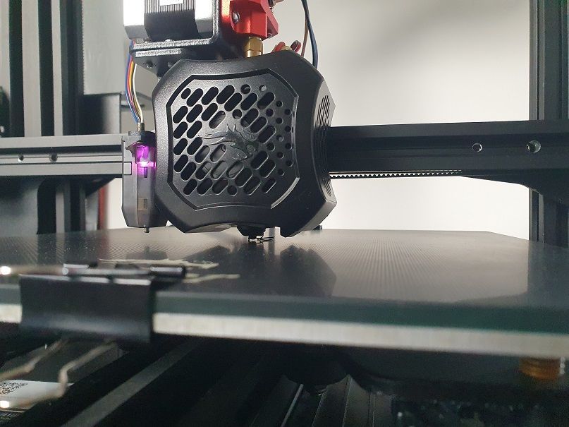

pepsi53 PostĂ©(e) Avril 29, 2024 PostĂ©(e) Avril 29, 2024 Bonjour Ă tous, Suite Ă l'acquisition du imprimante creality ender 3 v2 d'occasion pour mon fils, on dĂ©bute et on a un premier problĂšme  - Le filament n'accroche pas sur le plateau mĂȘme pour la partie test - impression PLA (Temp buse 200 et plateau 50)  merci de vos conseilsÂ
willy2406 PostĂ©(e) Avril 29, 2024 PostĂ©(e) Avril 29, 2024 bonjour a toi ! quelle surface d'impression tu as? tu nous fais une ptite photo ? ca accroche un peu mais pas assez ? ca accroche rien du tout ? dis nous en un peu plus !Â
pepsi53 PostĂ©(e) Avril 29, 2024 Auteur PostĂ©(e) Avril 29, 2024 Bonjour  je vais faire des photos ce soir et cela n'accroche pas du tout  Â

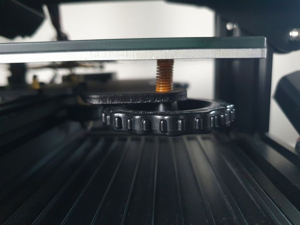

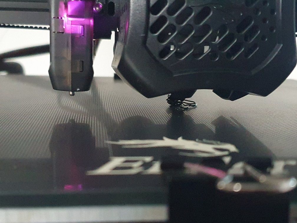

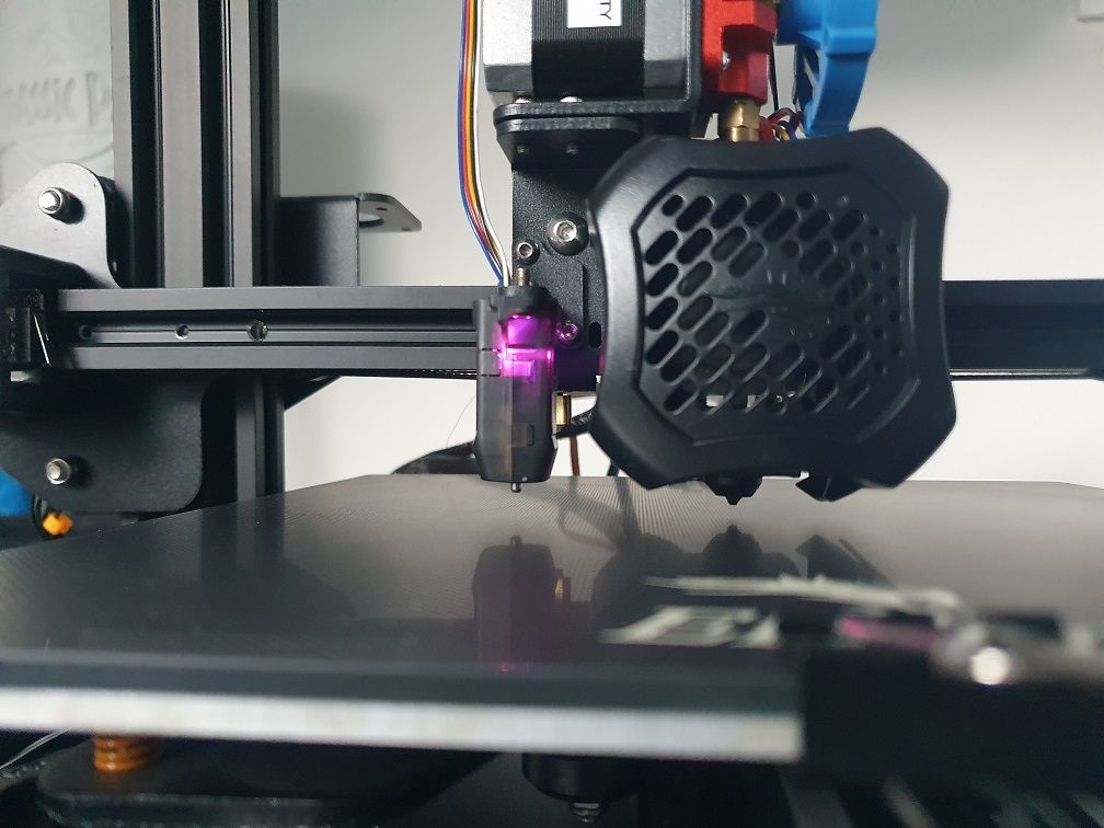

pepsi53 PostĂ©(e) Avril 29, 2024 Auteur PostĂ©(e) Avril 29, 2024  BOnjour  voici quelques photos prises ce soir L'imprimante dispose de ressort jaune  Voici lorsque l'on essaie d'imprimer  Voici la tĂȘte d'impression, on essaie de rĂ©gler la hauteur mais lors du dĂ©but de l'impression il y a le voyant violet qui passe au bleu et fait une prise de niveau (on dirait)  Merci de votre aide les voices

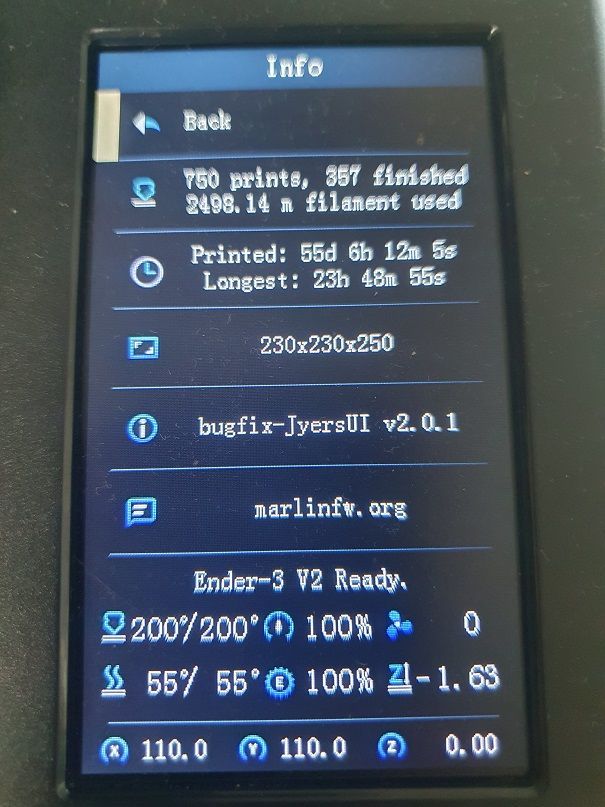

hyoti PostĂ©(e) Avril 29, 2024 PostĂ©(e) Avril 29, 2024 Bonsoir @pepsi53 Tu as une ender3 V2 customisĂ©, c'est bien : des ressorts jaunes, Un direct drive, l'extrudeur au-dessus de la tĂȘte d'impression, un extrudeur en mĂ©tal (la partie rouge) Et un CRtouch (BLtouch), un palpeur de niveau qui va te permettre de faire le Z=0 (du palpeur) et de faire un autoleveling (dĂ©terminer les dĂ©fauts de planÚïtĂ©s du plateau en palpant ce dernier sur 9 points et de pouvoir corrigĂ© les diffĂ©rences de hauteur pendant l'impression) il y a 51 minutes, pepsi53 a dit : du dĂ©but de l'impression il y a le voyant violet qui passe au bleu et fait une prise de niveau C'est bien ce qu'il fait c'est un home en dĂ©but d'impression , normalement , il fait deux palpages de suite et change de couleur. Quand le palpeur se dĂ©clenche la buse est entre 0.8 mm Ă 3 mm plus haute que le plateau. Il faut donc rĂ©gler le z-offset, tu dois avoir ce rĂ©glage (peut dĂ©pendre du firmware installĂ© sur l'imprimante) dans le menu "Prepare" IcĂŽne en haut Ă droite sur l'Ă©cran. Tu peux t'inspirer de ces posts :  Si tu as un firmware plus rĂ©cent, tu as peut-ĂȘtre un rĂ©glage live du Z-offset dans le menu. Ne pas oublier de faire un save ou store aprĂšs, de mĂȘme pour le leveling ou autolevel icone menu en bas Ă droite. Les rĂ©glages du z-offset et du leveling toujours avec un plateau chaud 50 -60 °C
pepsi53 PostĂ©(e) Avril 30, 2024 Auteur PostĂ©(e) Avril 30, 2024 Bonjour Merci pour vos rĂ©ponses je vais essayer de voir le rĂ©glage Z-OFFSET Avez vous des valeurs Ă conseiller  Par rapport au photo la buse est trop HAUTE ?Â
hyoti Posté(e) Avril 30, 2024 Posté(e) Avril 30, 2024 (modifié) La photo avec le tortillon de filament on ne voit pas trop. Mais si tu n'as pas réglé du tout de Z-offset c'est normal. la buse sera trop haute. la valeur à prendre dépend du montage du Crtouch. Si tu as dans tes menu un mode live ou babystep tu peux le faire directement avec une feuille de papier qui gratte sur la ender 3 V2 un ticket de CB marche trÚs bien aussi. autrement tu suis un des posts du dessus. entre - 0.5mm à -2-3mm. selon le montage. Quel firmware as-tu ? cela doit se voir sur l'écran dans info. Modifié (le) Avril 30, 2024 par hyoti ajout
willy2406 PostĂ©(e) Avril 30, 2024 PostĂ©(e) Avril 30, 2024 (modifiĂ©) Il y a 12 heures, pepsi53 a dit : Par rapport au photo la buse est trop HAUTE ? ah oui, c'est trop haut. et non, on a pas de valeur Ă te conseiller parce que le z offset correspond Ă la diffĂ©rence de hauteur entre le point de palpage du CR-touch et la buse d'impression un tuto pour comprendre le principe :  et un autre specifique aux ender3 v2, en bonus tu auras mĂȘme de la musique insupportable  en esperant que ce tuto soit compatible avec ton imprimante, perso j'ai pas de ender3 . bonne chance ! @hyoti pardon pour le doublon  ModifiĂ© (le) Avril 30, 2024 par willy2406

pepsi53 Posté(e) Mai 3, 2024 Auteur Posté(e) Mai 3, 2024 Bonjour à tous, Suite à vos conseils, on vous remercie on avance petit à petit - Le réglage du z-OFFSET est ok -1.69 merci - cependant on n'arrive toujours pas réaliser l'impression (ne colle pas - j'ai commandé solution pour nettoyer et spray pour adhéré)  - Il y a du PLA qui sort apres la msie en chauffe es ce normal
pascal_lb PostĂ©(e) Mai 3, 2024 PostĂ©(e) Mai 3, 2024 Il y a 2 heures, pepsi53 a dit : cependant on n'arrive toujours pas rĂ©aliser l'impression (ne colle pas - j'ai commandĂ© solution pour nettoyer et spray pour adhĂ©rĂ©)  - Il y a du PLA qui sort apres la msie en chauffe es ce normal Comme c'est apparemment une vitre tu peux mettre de la laque pour cheveux la Elnet fixation forte marche trĂšs bien Sur la photo je vois que ton lit est Ă 55° pour du PLA montĂ© Ă 60° ça collera mieux Pour le PLA qui sort c'est normal, on va dire que au dessus de 140° le filament qui est dans la buse devient fluide et coule, perso j'utilise une pince brucelles pour enlever ce surplus si il y en a tropÂ
RFN_31 Posté(e) Mai 3, 2024 Posté(e) Mai 3, 2024 Par contre pour un Z=0, je trouve ta buse bien haute sur ta photo : tu es sûr que ça gratte la feuille de papier ?

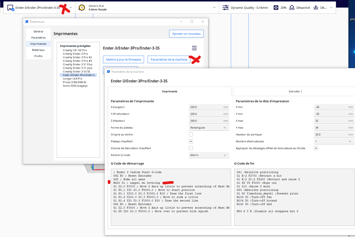

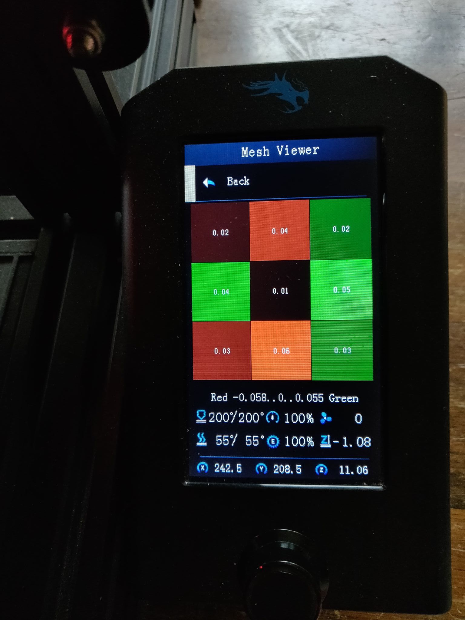

hyoti PostĂ©(e) Mai 3, 2024 PostĂ©(e) Mai 3, 2024 Il y a 8 heures, RFN_31 a dit : Par contre pour un Z=0, je trouve ta buse bien haute sur ta photo MĂȘme avis, Feuille de papier type imprimante A4 70-80 grammes et cela doit gratter, plateau Ă 50-60° depuis au moins 10 minutes et buse Ă 180-190°C pour la buse chaude cela Ă©vite aussi d'avoir une miniboule de PLA dure Ă la sortie de la buse qui te fausse ta mesure. Sur le plateau de verre revĂȘtu de SiC de la ender 3 V2, un ticket de Carte bancaire ou de caisse (papier thermique) moins Ă©pais marche bien aussi. pense aussi Ă bien sauver (enregistrer) la valeur, dans le menu. Tu as du faire ensuite un auto leveling (menu icone en bas Ă gauche) Qu'est-ce que te donne la visualition du bedmesh aprĂšs coup. coche la case qui active la visualisation des valeurs numĂ©riques des Ă©carts. combien as-tu au max plus et en moins. Tu devrais avoir quelque chose comme cela avec peut-ĂȘtre plus de points de mesure (selon firmware, 5x5 c'est mieux) Il faut aussi Ă penser Ă l'enregistrer. Pour que la correction du leveling soit prise en compte lors de l'impression, il faut dans Cura ou creality Slicer (creality print aussi) rajouter une ligne dans le gcode de dĂ©marrage. pour cela "exemple" cura ou creality slicer tu cliques sur le nom de l'imprimante ender 3xxx (croix rouge) et gĂ©rer imprimantes :  ParamĂštres machine, Et dans le gcode de dĂ©marrage aprĂšs la ligne G28, tu rajoutes la ligne M420 S1 ; rappel du leveling fait avant NB, Ă la place du M420.. tu peux mettre G29 ; leveling Qui te fera un autoleveling aprĂšs le home, Ă chaque impression. En attendant tes produits, normalement un bon nettoyage de la plaque Ă l'eau savoneuse tiĂšde ou chaude devrait suffir : Savon basique ou liquide vaisselle, Ă©ponge neuve, rinçage et essuyage sopalin. Pour l'accroche aussi premiĂšre couche Ă vitesse faible 20-25mm/s et hauteur de la premiĂšre couche Ă 0.2-0.28mm, mĂȘme si aprĂšs c'est du 0.12 ou 0.16mm Â
