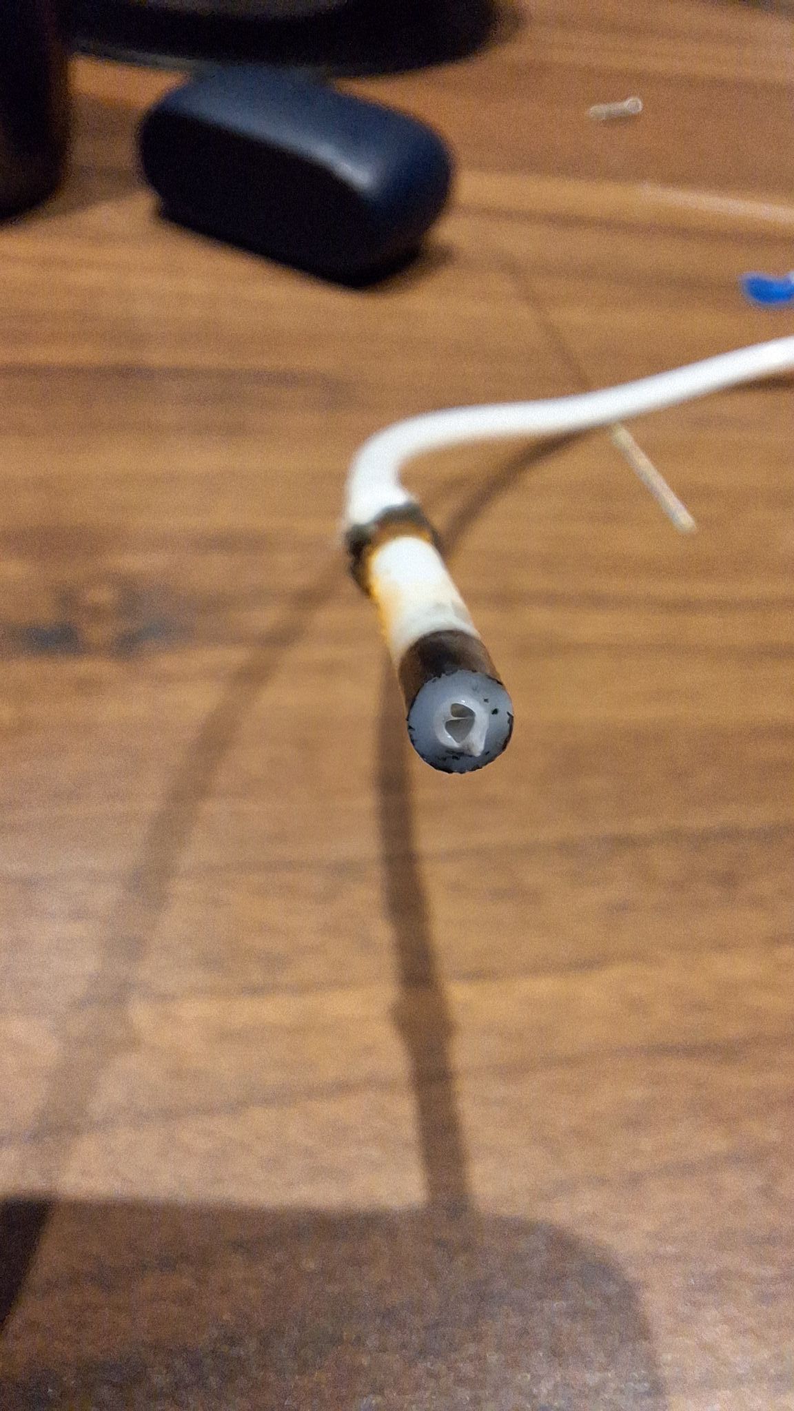

Mon imprimante refuse maintenant d'extruder du filament... C'est une ender 3 v2 que j'utilise depuis 10 mois. Mon premier reflexes etait de changer la buse, mais ca n'a rien changer au probleme. Ma buse est toute propre, mais le filament ne l'atteint meme pas, le blockage est avant. J'ai essayer d'enlever le tube bowden, mais il est bloqué du cote buse donc je suis un peu coincé.
Est-ce que quelqu'un pourrait m'aider ? C'est vraiment soulant de ne plus pouvoir utiliser mon imprimante !
Merci beaucoup.

Donc ce doit ton heatbreak qui est bouché... Monte la température de la buse (240°C par exemple) et voir si tu peux pousser le filament à la main.

Salut @Enzog et bienvenue sur le forum,
Le plus sûr, c'est de tout démonter pour tout nettoyer proprement:
  1. tu fais chauffer la buse à 200°C
  2. tu dévisses la buse pour la débloquer (1 tour)
  3. tu dévisses entièrement le raccord pneumatique qui maintient le tube PTFE
  4. tu t'inscris à un club de gym / remise en forme 🤪
  5. au bout de 6 mois, tu tires comme un âne sur le tube PTFE, avec la buse encore chaude
  6. tu laisses la buse/le bloc de chauffe se refroidir pour démonter le reste des pièces (tube coupe-chaleur, bloc de chauffe, buse...)
Tu pourras soit remplacer ton tube PTFE par un tube "capricorn" soit au moins recouper l'extrémité qui est probablement rétréci à cause de la chaleur. Pour le montage, tu pourras suivre les instructions de cette procédure

Ah c'est intéressant, à 240 °c ça me se sort bien du filament ! Ça donne de l'espoir... Mais après quand je redescend à 200 ° et que j'essaie d'imprimer il m'extrude presque rien, genre juste des traces de filaments éparpillées. Qu'est ce que je devrais faire ?
Et merci bien RFN 31, c'est sympa de m'aider
Ah désolé pommeverte, j'avais pas vue, je regarde ça !
Merci bien à tous.
J'ai été méchant et j'ai sauté l'étape 4 avec les 6 mois de musculation... Bon ben c'est vrai que c'est pas très beau à voir ce tube ptfe ! Du coup j'ai commander du capricorn, et j'installerai ça dès que ca arrive. Merci bien pommeverte et RFN 31, je crois que le problème sera résolu ! Au moins maintenant je connais un peu plus l'interieur de mon imprimante 😅
