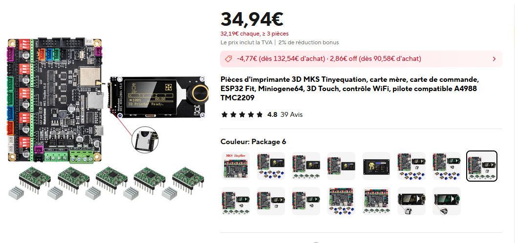

papajds Posté(e) Mai 3 Partager Posté(e) Mai 3 Bonjour, les cartes mère Anet A8 d'origine sont hors de prix (85€ et plus) je partirais sur du MKS avec écran. mais comme dit plus haut, faut s'y plonger dedans , et être un peu au "jus" pour passer au changement. le changement de carte et écran , ne fait pas tout ,c'est pas du plug and play, il faut tout reconfigurer , firmware , etc,....... exemple: https://fr.aliexpress.com/item/1005004188469313.html?spm=a2g0o.productlist.main.1.6092C922C922hf&algo_pvid=e1dbbc60-0fe9-4822-bb89-1ebf95942aaf&algo_exp_id=e1dbbc60-0fe9-4822-bb89-1ebf95942aaf-0&pdp_npi=4%40dis!EUR!22.40!22.40!!!23.49!23.49!%4021059dbe17147568447241737ea12b!12000029928222830!sea!IT!192122768!&curPageLogUid=wcArCgeiW52X&utparam-url=scene%3Asearch|query_from%3A Lien vers le commentaire Partager sur d’autres sites More sharing options...

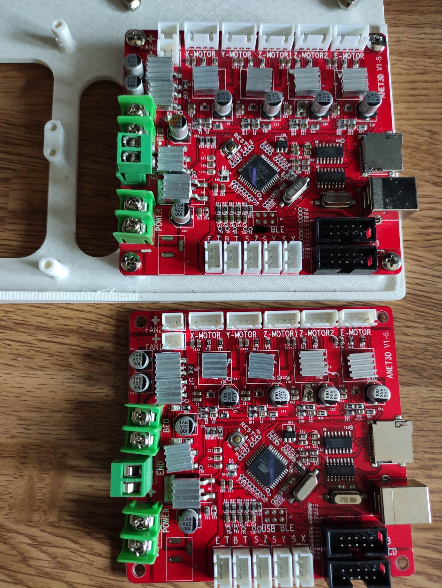

lutin Posté(e) Mai 3 Auteur Partager Posté(e) Mai 3 Bonjour, 85e ? Moi j'ai trouver celle la; Carte Mère d'imprimante 3D, Interface USB 1224 V, Carte Mère d'imprimante Intégrée 3D, Module de Carte d'imprimante 16 Moteurs Pas à Pas de Subdivision pour Anet, Imprimantes 3D : Amazon.fr: Commerce, Industrie et Science Lien vers le commentaire Partager sur d’autres sites More sharing options...
papajds Posté(e) Mai 4 Partager Posté(e) Mai 4 (modifié) Bonjour, il semble que ce soit une copie d'une carte Anet... il n'est écrit nul part sur la carte ,"ANET" , comme sur les originales. il faut espérer que les fonctions soient les mêmes. Modifié (le) Mai 4 par papajds Lien vers le commentaire Partager sur d’autres sites More sharing options...

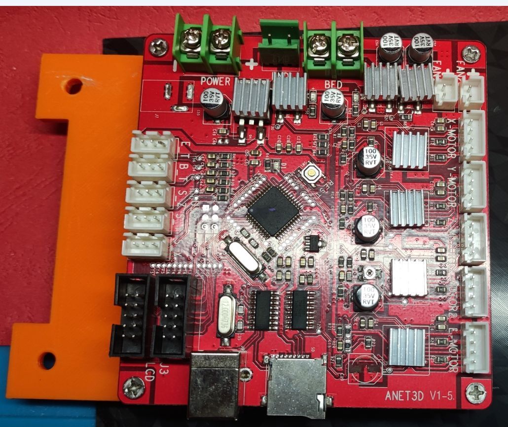

medmed Posté(e) Mai 4 Partager Posté(e) Mai 4 (modifié) Il y a 18 heures, papajds a dit : Bonjour, les cartes mère Anet A8 d'origine sont hors de prix (85€ et plus) Ah bon ? Tu parles de celle-là ? je pourrais me faire un bon petit billet en vendant la mienne ? Modifié (le) Mai 4 par medmed Lien vers le commentaire Partager sur d’autres sites More sharing options...
papajds Posté(e) Mai 4 Partager Posté(e) Mai 4 Bonjour, Oui , c'est celle la... ce sera 2 billets pour moi . Lien vers le commentaire Partager sur d’autres sites More sharing options...
