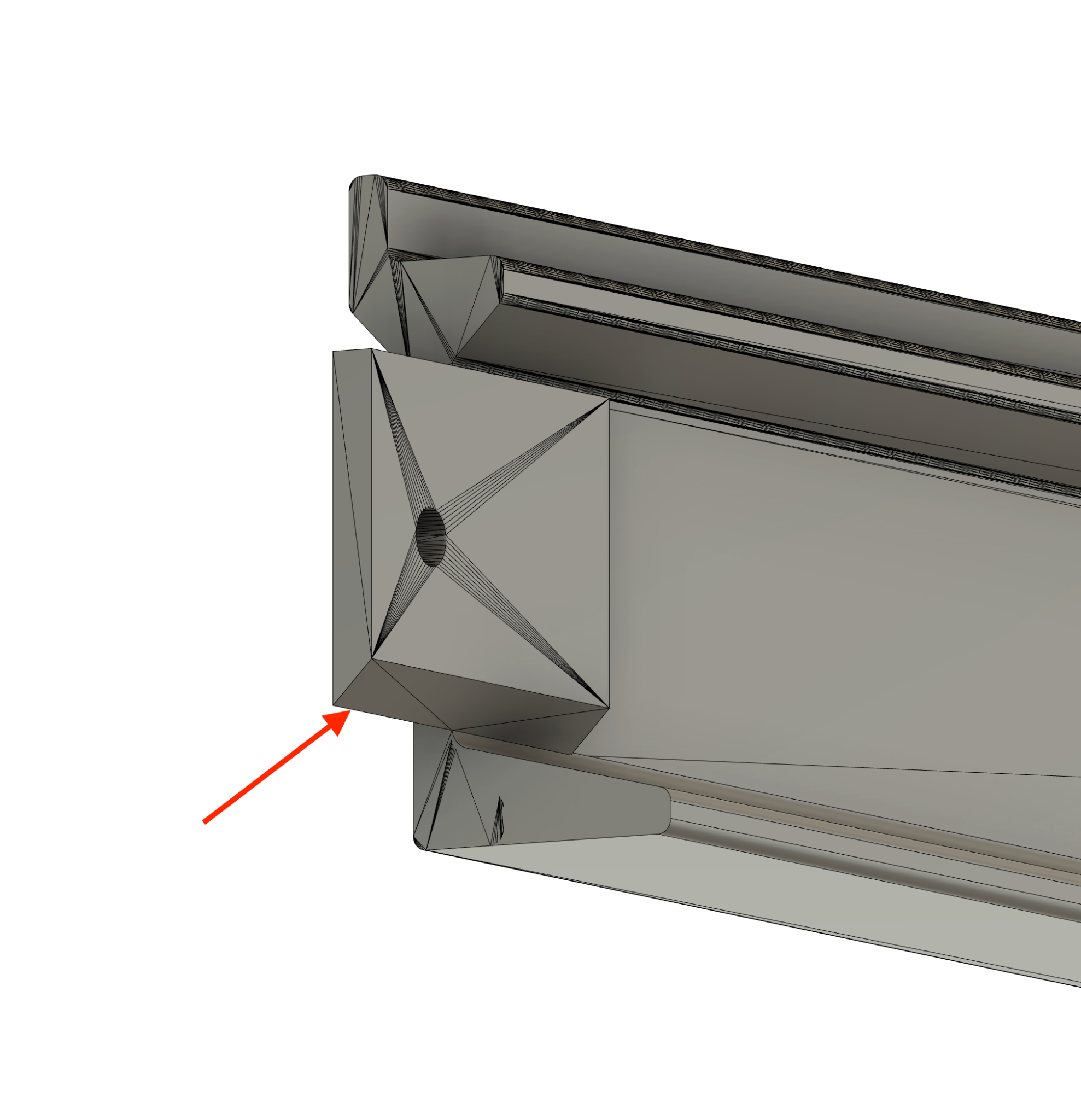

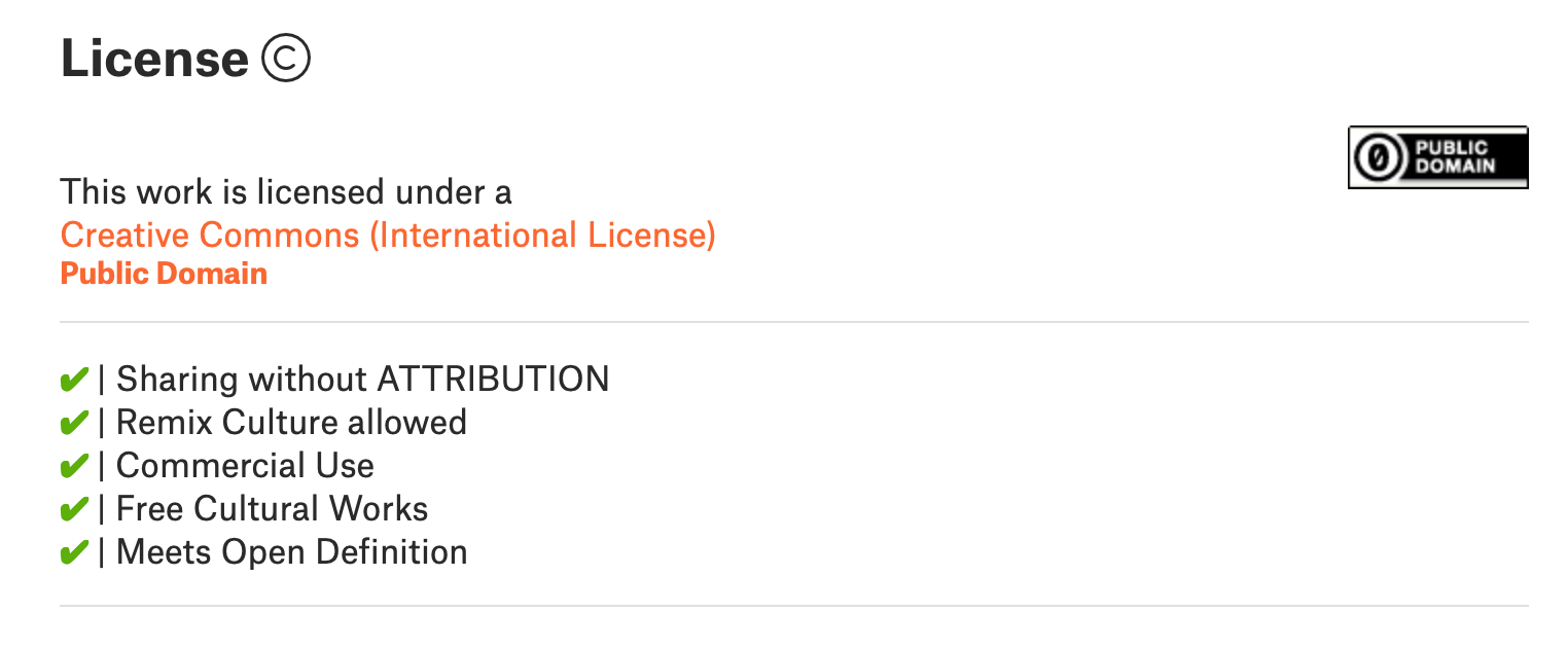

salut @V3DP merci pour le partage modèle intéressant effectivement, je veux bien en savoir plus sur tes modifications, pour ta remarque sur la licence je ne comprends pas, il est marqué "Public Domain" et du coup tout est autorisé 😉

Le 09/05/2024 at 09:30, pjtlivjy a dit :
@pjtlivjy Merci pour le retour. Es-tu sur d'avoir été sur la bonne page de Printables ? J'ai mis la page Printables complete qui est derrière mon lien.

C'est vraiment dommage que le créateur ait mis le modèle sur Printables mais n'ait pas autorisé le remix, ça aurait permis à la communauté d'améliorer le design qui part d'une bonne idée.
Comme l'impression 3D est mon activité professionnelle, je fais super attention à la propriété intellectuelle.

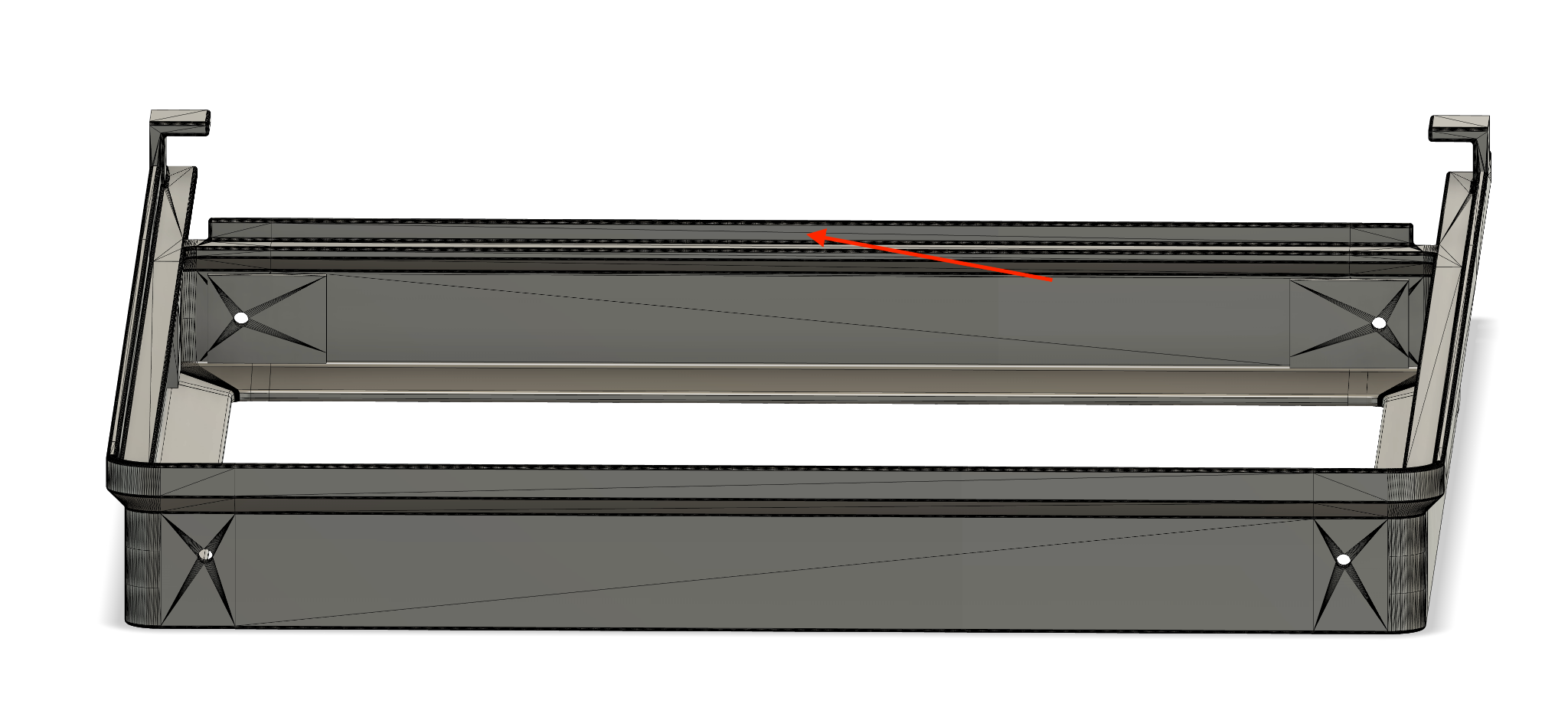

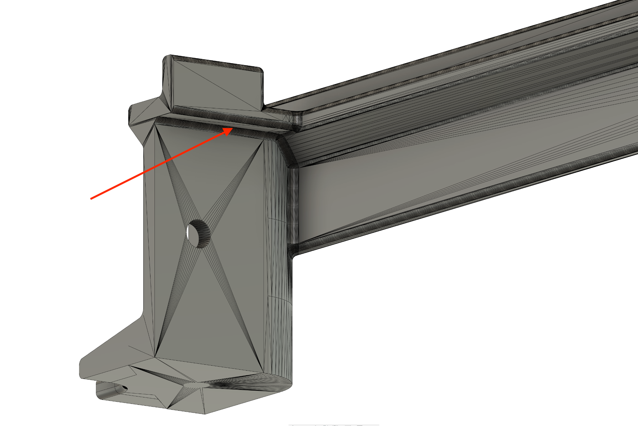

Sinon, les modifications bienvenues sur le modèle original :
- augmentation de la largeur de la base qui vient sur la X Max 3 de 7 à 20 mm sur tout le pourtour, y compris les coins pour pouvoir coller les LED et passer les connecteurs d'angle.
- modification des 4 cotés pour avoir des surfaces sur les supports planes et non pas en biseaux. Ca évite les difficultés d'accroche de la pièce sur les supports ...
- a la marge, reprise des pièces corner long pour diminuer les supports. Une petite pente à 45° ca évite les supports ....
La seule chose que je n'ai pas faite, c'est modifier les pièces side to side et corner long qui sont à l'arrière pour que l'on puisse glisser le couvercle sans le soulever pour ouvrir et fermer. Je le ferai pour la deuxième machine car c'est plutôt pratique et je ne pense pas que le couvercle bougerait sans réglette qui dépasse.
Désolé de ne pourvoir faire mieux profiter de mes modifications. Peut-être que l'auteur du design original prendra en compte tout ou partie des suggestions.
merci pour le partage, effectivement une modélisation d'origine qui oublie quelques principes de l'impression 3D 😉
mea culpa, j'ai revérifié tout est interdit et pourtant j'avais bien utilisé ton lien, je ne comprends pas !
je viens d'envoyer un message à l'auteur pour comprendre pourquoi rien n'est autorisé, je te tiens au jus dès que j'ai une réponse

je comprends, je l'avais bien ressenti comme cela d'ou ma surprise en allant sur sa page, d'autant plus que je viens de vérifier ses autres modèles, il a tout autorisé sur certains modèles, d'autres uniquement le remix 😵‍💫 ...

@V3DP salut voilà bonne nouvelle suite à mon message l'auteur Crashing m'a gentiment répondu et a autorisé les remix
