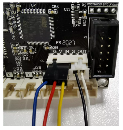

pommeverte Posté(e) Mai 6 Partager Posté(e) Mai 6 (modifié) Salut, Il y a 18 heures, chrisdedu25700 a dit : une petite question car avec ce nouveau firmware je trouve pas la manipulation pour que ma buse ce mettent en position d'impression afin de désactiver les moteur et pouvoir balader mon plateau afin de le régler Tu dois avoir un menu qui permet de déplacer la buse au dessus des molettes de réglage du plateau. Je pense que c'est dans ce menu. Si ce n'est pas celui là, il devrait se trouver dans Motion. Il y a 18 heures, chrisdedu25700 a dit : ya t'il un décalage de programmer a remettre a zéro afin que la buse soit au niveau du plateau sans machin-touch, c'est soit en déplaçant le détecteur de fin de course Z, soit en réglant les molettes du plateau Il y a 18 heures, chrisdedu25700 a dit : j'aurai aussi voulu savoir si quelqu'un peut regarder ma photo du CR touch Comme ton CRtouch ne s'allume pas, c'est qu'il n'est pas alimenté en 5V. Sur cette photo, tu peux voir où se trouve le 5V et la masse (GND à gauche): Citation Sur la carte-mère, la masse est à gauche et le 5V à coté (repéré "V"): Citation Avec ces informations, tu devrais pouvoir vérifier si le câble est correct ou à modifier PS: Il y a 18 heures, hyoti a dit : prends un BLtouch (Antec) Antclabs Modifié (le) Mai 6 par pommeverte 1 Lien vers le commentaire Partager sur d’autres sites More sharing options...
