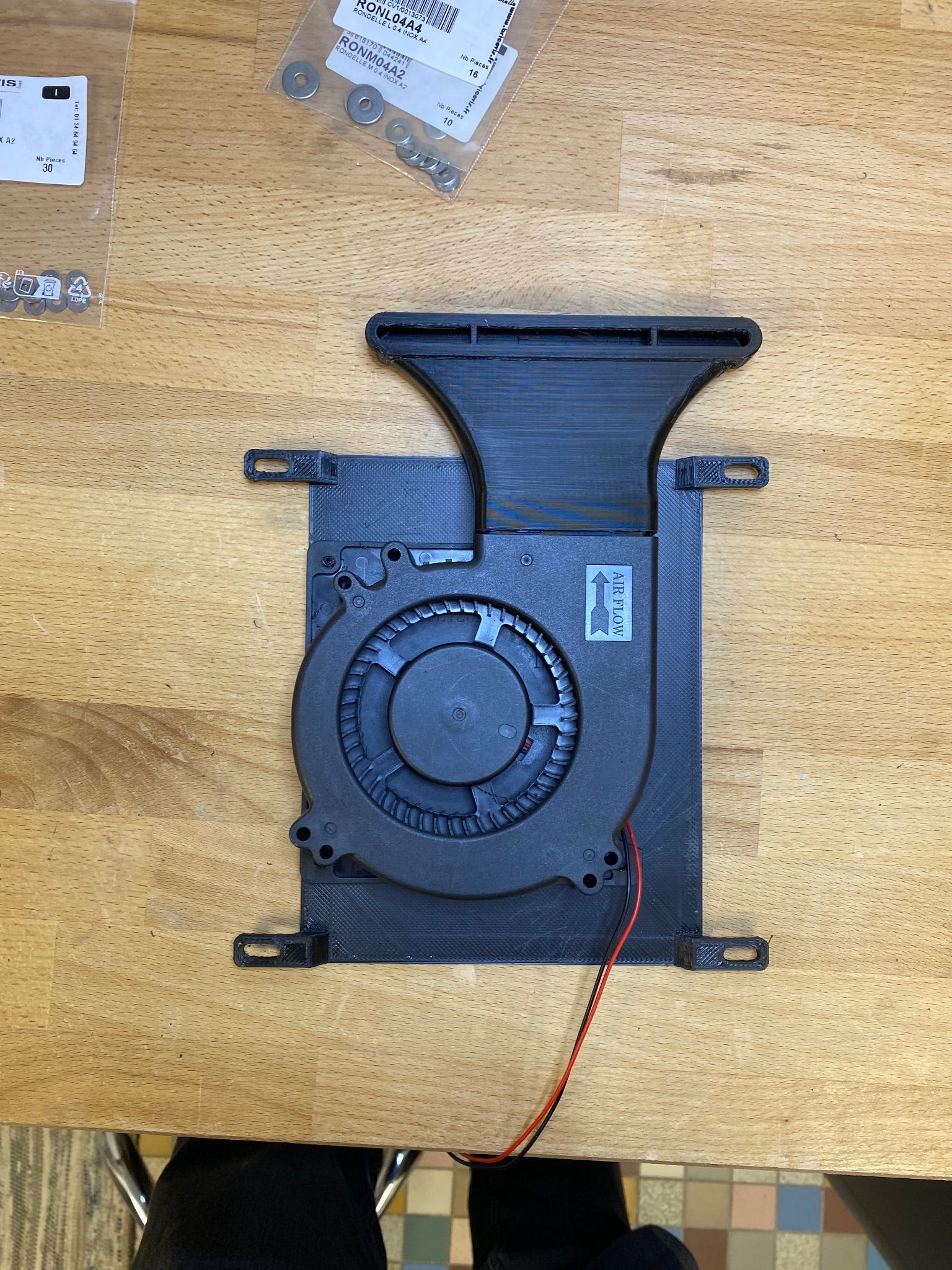

Voici la deuxième modification de ma X Max 3 : un ventilateur auxiliaire de pièces coté gauche du plateau.
En effet, plateau chargé de pièces, le ventilateur d'origine ne permet pas de refroidir les pièces coté gauche, idem pour des grosses pièces.
J'ai donc décidé d'installer un deuxième ventilateur coté gauche.
Pour ce faire, j'ai dessiné un support pour le ventilateur qui se fixe en reprenant la fixation du cache en X du panneau latéral gauche. Je n'aime pas faire des modifications non réversibles sur mes machines.
https://cults3d.com/fr/modèle-3d/outil/support-ventilateur-auxiliaire-gauche-qidi-x-max-3
Le ventilateur est emboité par les 3 trous de fixation sur des pions et on vient visser dessus avec des vis plastique M2 + rondelles (une de 2 série M et une de 3 série M)
La fixation de l'adaptateur sur le panneau latéral est faite par des vis à plastique M3 lg 12 + rondelles 3 serie L.
L'adaptateur permet d'ajuster la position de la buse par rapport au haut du guidage de l'axe Z.
Le ventilateur est le suivant https://fr.aliexpress.com/item/33021068426.html?spm=a2g0o.order_detail.order_detail_item.3.72237d56a4QhGc&gatewayAdapt=glo2fra Il faut prendre le 24V 2 fils.
La buse de ventilation est disponible sur Printables https://www.printables.com/fr/model/724570-qidi-x-max-3-x-plus-3-left-blower-fan-duct Impression en ABS avec des supports organiques.

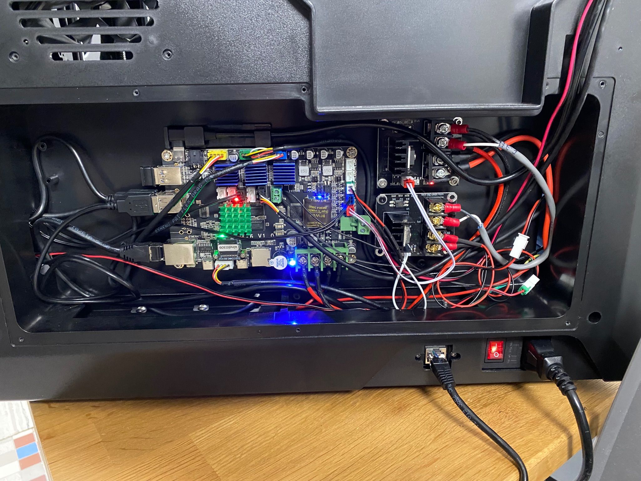

Pour le raccordement sur la carte mère, avec les conseils de @fran6p, je suis parti sur un MOSFET 24V comme celui qui pilote le print bed. Le support Qidi m'a indiqué que les connecteurs des ventilateurs étaient prévus pour une charge de 0.5A (même si le ventilateur auxiliaire en place a des pointes à 0,8A). Donc en mettre un deuxième c'est griller la carte à court terme vu mon utilisation professionnelle.
Donc les 2 ventilateurs auxiliaires seront raccordés sur ce MOSFET, avec une alimentation directe depuis l'alimentation 24V, il n'y aura plus de charge sur le connecteur de la carte mère.
J'ai pris un MOSFET 24V sur la boutique de Jeff Bezos (plus pratique pour une entreprise), mais il y en a des moins chers sur AliExpress.
Je vais le recevoir lundi, mais le raccordement est un no brainer, ca devrait marcher tout seul, piloté comme celui d'origine.

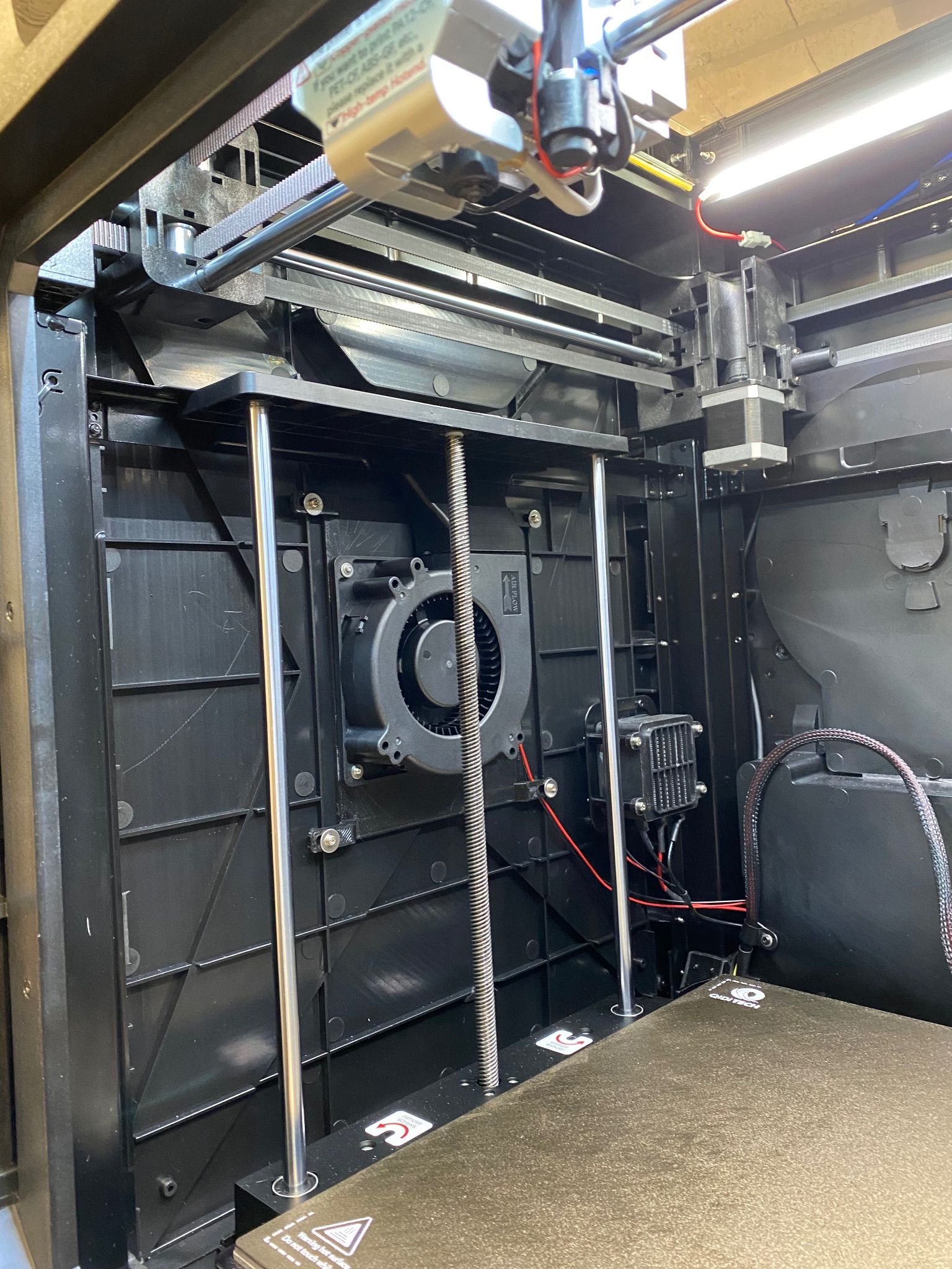

Ca y est, après ce long weekend, j'ai fini d'installer le ventilateur de pièces coté gauche.
Donc je passe par un MOSFET 24V identique à celui qui pilote le plateau chauffant, les deux ventilateurs auxiliaires de pièces sont connectés dessus.
J'ai repris l'alimentation du plateau chauffant pour les deux ventilateurs, vu qu'ils ne consomment que 1,6 A en pointe à eux deux pour des matériaux qui sollicitent peu le plateau chauffant (60°C max pour du PLA ou du TPU).
La carte ne supporte quasiment plus de charge sur ce connecteur (FAN 1)
Le MOSFET utilise un des canons de vissage libre pour sa fixation.
Les deux ventilateurs auxiliaire de pièces sont pilotés depuis le touchscreen (Fan 2) ou Qidi Slicer.
Coté ventilation, c'est beaucoup beaucoup plus puissant et presque uniforme. Il y a quand même un petit décalage entre les deux buses de ventilation du fait des panneaux latéraux légèrement différents.

Pour eux, on peut mettre 0,5A sur les connecteurs des ventilateurs (même si le ventilateur d'origine doit tirer 0,8A en pointe), c'est pour cela que j'ai mis un MOSFET.
Curieux d'avoir la réponse qu'ils vont te faire.
bon et bien pas de surprise, fin du suspense
"Engineer feedback that this machine was not designed with the idea of putting fans on both the left and right sides, so there are no extra sockets on the motherboard for a second side fan"
@pjtlivjy C'est drôle, ce n'est pas la même réponse que moi. Même si in fine on ne peut pas brancher directement les 2 ventilateurs sur le connecteur de la carte.
Le MOSFET qui alimente directement les 2 ventilateurs depuis une des deux alimentations et piloté par le connecteur de la carte marche bien et a l'avantage de soulager la carte de quelques watts.
