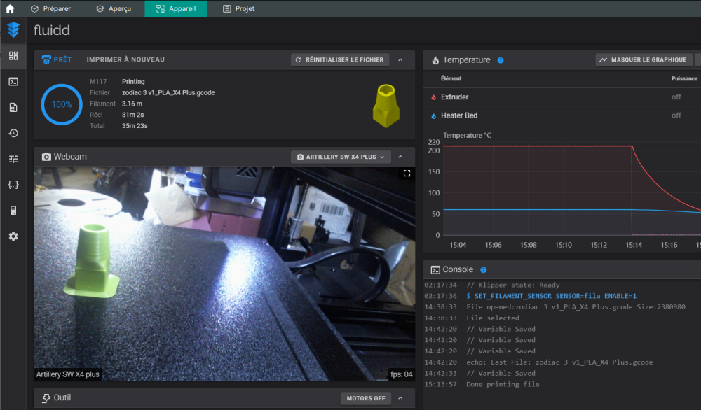

Nat Posté(e) Mai 7, 2024 Posté(e) Mai 7, 2024 Bonjour, je cherche de l'aide car j'ai un problème sur mon imprimante 3d et étant débutant je ne sais pas comment le régler. Parfois quand j'imprime mon imprimante se mets en pause toute seul et quand je la relance elle m'affiche unknow gcode PAUSEPARK j'ai cherché mais je n'ai rien trouvé a se sujet est ce que quelqu'un c'est comment je peut régler ce problème, ah oui et l'imprimante et sous klipper

Nat Posté(e) Mai 8, 2024 Auteur Posté(e) Mai 8, 2024 il y a 8 minutes, MrMagounet a dit : envoie un de tes fichiers mais sans le print je pense qu'il y a aura un Pausepark dans le gcode Je l'envoie sans le gcode on est d'accord ? voila un de mes fichier ou l'impression a bug zodiac 2 v1.stl j'ai mis un avec le gcode que j'avais et l'autre c'est mon fichier 3d de basse zodiac 3 v1_PLA_X4 Plus.gcode
MrMagounet Posté(e) Mai 8, 2024 Posté(e) Mai 8, 2024 Il y a 5 heures, Nat a dit : Je l'envoie sans le gcode on est d'accord ? voila un de mes fichier ou l'impression a bug zodiac 2 v1.stl j'ai mis un avec le gcode que j'avais et l'autre c'est mon fichier 3d de basse zodiac 3 v1_PLA_X4 Plus.gcode 2.27 Mo · 1 download Bon j'ai pas tenter d'imprimer car je suis en cours de print mais j'ai regarder le fichier Gcode envoyé, il n'y a rien de particulier de présent j'ai pas remarque de soucis ou de fonction macro pausepark dans le fichier. Le seule truc bizarre est la façon dont les premier couche sont effectués mais c'est probablement lié a Artilley Slicer. La pause ce fait toujours au même endroit ? tu as le pausepark qui apparait ?
Nat Posté(e) Mai 8, 2024 Auteur Posté(e) Mai 8, 2024 (modifié) Il y a 2 heures, MrMagounet a dit : La pause ce fait toujours au même endroit ? tu as le pausepark qui apparait ? Oui la pause se fait toujours au même endroit j'ai imprimé 4 fois la pièce et toujours le même problème meme en changeant de sens la pièce sa la fait mais le problème c'est que sa ne le fait pas qu'avec cette pièce par exemple hier en voulant imprimer un fichier que j'ai récupéré sur thingiverse meme problème et pour d'autres pièce encore c'est pareil Tu peut essayer de l'imprimer mais je pense que tu va juste gâcher du filaments si le bug se produit donc comme tu veut Modifié (le) Mai 8, 2024 par Nat

Nat Posté(e) Mai 10, 2024 Auteur Posté(e) Mai 10, 2024 (modifié) Il y a 10 heures, MrMagounet a dit : Bon alors faudrait voir donc pour le capteur de fin de filament comme proposé par @PPAC, et voir ce que tu aurais modifier côté SW X4 Plus sur le soft, car j'ai fait le print depuis ton slicer de Gcode et bien j'ai pas eu de soucis a l'impression c'est juste pas optimum en réglage mais cela tourne, la preuve en image Ah je ne sais pas trop etant donné que j'ai eu ce problème dans mes premières impressions quand je n'avais rien touché sauf la vitesse d'impression, la seule chose que j'ai fait pour l'instant et une mise a jour qu'il y'avais sur le site de artillery pour la X4 plus et remplacer mon printer.cfg qui c'était créé après la mise a jour par celui que j'avais avant la mise a jour à cause d'un problème d'inversion d'axe Y Mais par contre aujourd'hui j'ai changé de slicer pour essayer Orca j'ai essayé de faire des réglages mais ne m'y connaissant pas trop ca a été compliqué et j'ai réussi a faire une impression de 6h sans problème ( en tout cas plus de gcode inconnu) mais j'ai malheureusement eu un fail d'impression au bout de 7h je ne sais pas pourquoi en tout cas la pièce c'était décoller du plateau et était totalement en dehors de l'imprimante je ne sais pas si c'est un fail par manque de chance ou mauvais réglage vu que je suis débutant c'est difficile pour moi de savoir En tout cas merci pour votre aide ! Edit j'ai oublié j'ai fait un teste avec mon capteur hier quand je retire le filaments en cours d'impression elle s'arrête mais sa ne mets pas gcode unknow PAUSEPARK sa me demande juste si je veut arrêter l'impression ou remettre du filaments et si j'en remet l'impression repars sans soucis donc je pense qu'il na pas de problème La seul chose que j'ai vu c'est que sur Orca le gcode et en Klipper 300×300 et sur artillery slicer il est en 256×256 donc je ne sais pas ce que cela change Modifié (le) Mai 10, 2024 par Nat

bnjro Posté(e) Mars 2, 2025 Posté(e) Mars 2, 2025 (modifié) Le 24/01/2025 at 09:51, Marmar a dit : Bonjour, j’ai le meme soucis , peut importe l’impression que je souhaite faire j’ai ce pausepark qui revient , j’ai lu tout ce que vous avez mis mais je n’ai pas tout compris , étant totalement novice il y a des termes que je ne comprend pas encore , je cherche surtout à comprendre comment supprimer ce pausepark par ce que j’ai des dizaines d’impression qui sont ratées a cause de ça ! Bonjour, J'avais le même problème et en analysant j'i compris d'où venait le problème et comment le détourner. Le problème vient de la configuration de l'imprimante. Au début de l'impression on peut voir dans le terminal de fluidd que le timeout de l'impression est set à un certains temps. Modifié (le) Mars 2, 2025 par PPAC
Nat Posté(e) Mars 2, 2025 Auteur Posté(e) Mars 2, 2025 il y a 3 minutes, bnjro a dit : Bonjour, J'avais le même problème et en analysant j'i compris d'où venait le problème et comment le détourner. Le problème vient de la configuration de l'imprimante. Au début de l'impression on peut voir dans le terminal de fluidd que le timeout de l'impression est set à un certa Bonjour, J'avais le même problème et en analysant j'i compris d'où venait le problème et comment le détourner. Le problème vient de la configuration de l'imprimante. Au début de l'impression on peut voir dans le terminal de fluidd que le timeout de l'impression est set à un certains temps. Salut, merci pour ton explication si le problème reviens sa me sera très utile, pour ma part en changent de clés usb le problème a disparue, je n'y avais pas penser avant parce que la clés etait neuve mais apparemment sa venait de la chez moi depuis plus aucun soucis d'impression même pendant 7h 10 h
