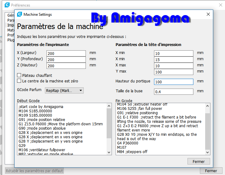

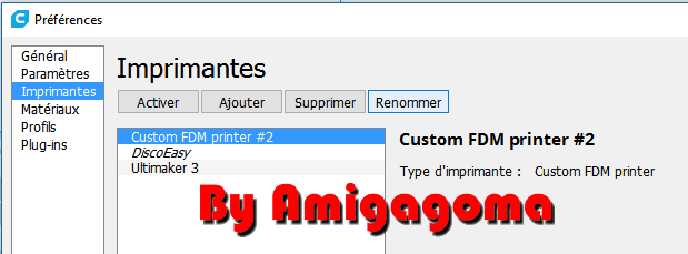

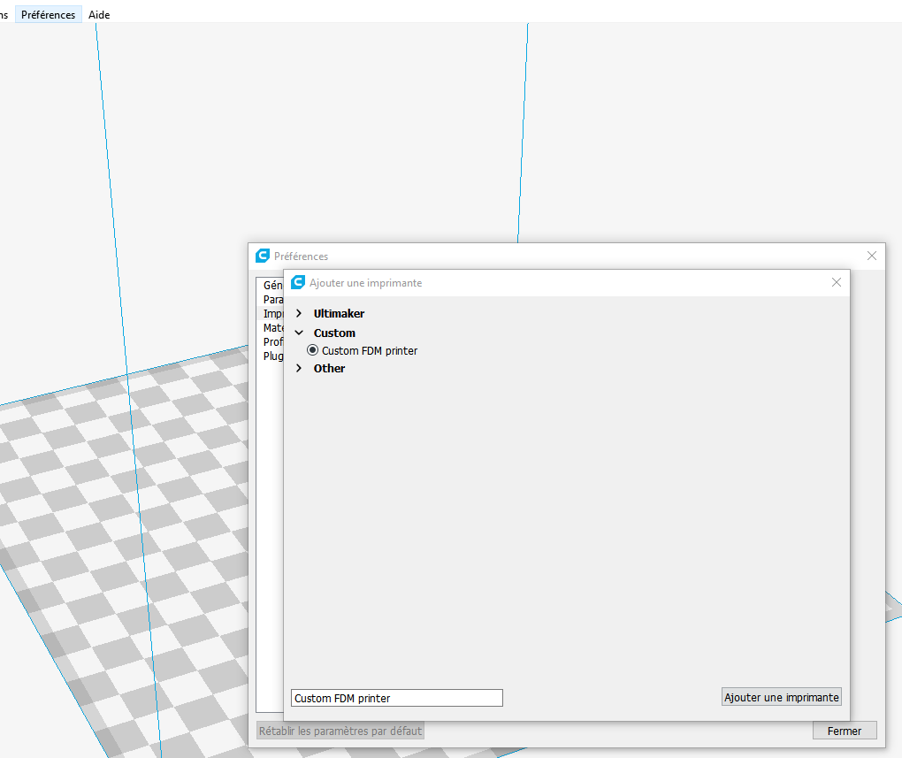

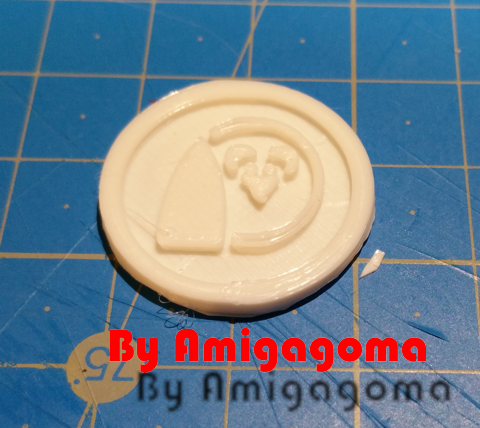

amigagoma Posté(e) Novembre 27, 2016 Partager Posté(e) Novembre 27, 2016 Bonjour Aprés avoir Assembler et fait fonctionner mon Graver laser Banggood 40 x 30 2,5 W je me suis remis à finaliser ma discoEasy faite à partir du kit de mise à jour . tant qu'à faire j'avais décidé aussi de la caler pour Cura 2.3 aprés quelques tatonnements : Mission accomplie Voici la premiére piéce imprimée DiscoEasy + Cura 2.3 Configuration de Cura 2.3 Mode d'emploi Conmencer par ajouter une imprimante générique en allant dans le menu préférence puis en sélectionnant la ligne imprimante Cliquer Custom FDM Printer Puis fixer les paramétres comme ci dessous (Ne cliquer pas sur plateau chauffant si vous n'en avez pas ) Puis copier le C=Gcode de début et de fin dans les zones correspondantes Il ne vous reste plus qu'a renommer la nouvelle imprimante : Voila pour moi cela fonctionne . Il faut bien sur avoir régler l'ofset avec l'application Dagomapp au préalable Amigalement Amigagoma 2 Lien vers le commentaire Partager sur d’autres sites More sharing options...

amigagoma Posté(e) Novembre 27, 2016 Auteur Partager Posté(e) Novembre 27, 2016 Pas besoin de profile, il suffit de prendre les profiles par défaut et de modifier si besoin en fonction des filaments et de la précision souhaitée Voici http://amigagoma.free.fr/Pla mode rapide.curaprofile Voici les Gcode debut et fin Gcode Début --------------------------------------------- ;start code by Amigagoma M104 S185.000000 M109 S185.000000 G91 ;mode position relative G1 Z15.0 F6000 ;Move the platform down 15mm G90 ;mode position absolue G28 X ;deplacement en x vers origine G28 X ;deplacement en x vers origine G28 Y ;deplacement en y vers origine G29 M106 ;ventilateur fullpower M82 ;extruder en mode absolue M107 ;demarrer ventilateur eteint G92 E0 ;longeur extruder a zero G1 F200 E3 ;extrude 10mm de fil G92 E0 ;remise a zero du compteur extruder ------------------------------------------------------ Gcode fin ------------------------------------------------------- M107 M104 S0 ;extruder heater off M106 S255 ;fan full power G91 ;relative positioning G1 E-1 F300 ;retract the filament a bit before lifting the nozzle, to release some of the pressure G1 Z+3 E-2 F6000 ;move Z up a bit and retract filament even more G28 X0 Y0 ;move X/Y to min endstops, so the head is out of the way G4 P360000 M107 M84 ;steppers off -------------------------------------------------------- Amigalement Lien vers le commentaire Partager sur d’autres sites More sharing options...
