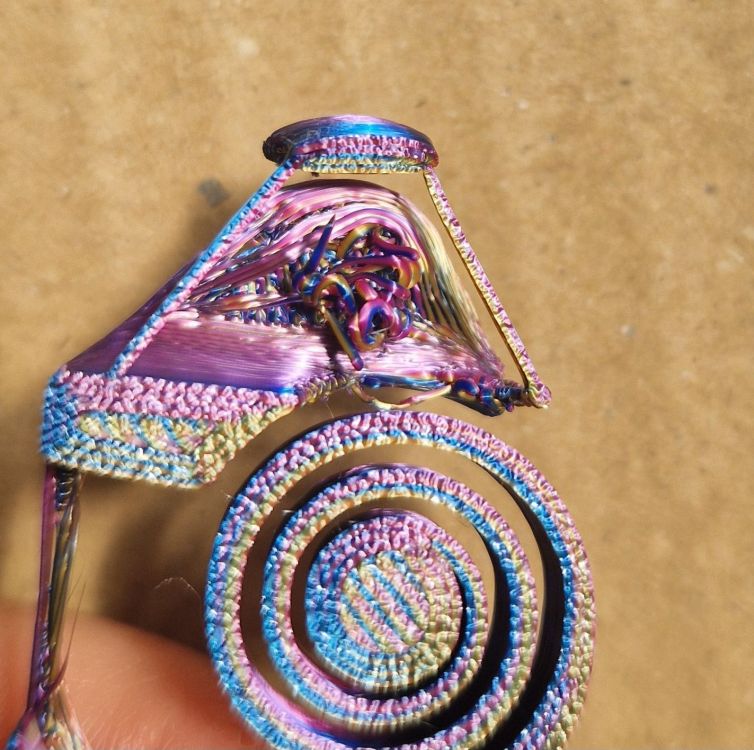

Bonjour à tous

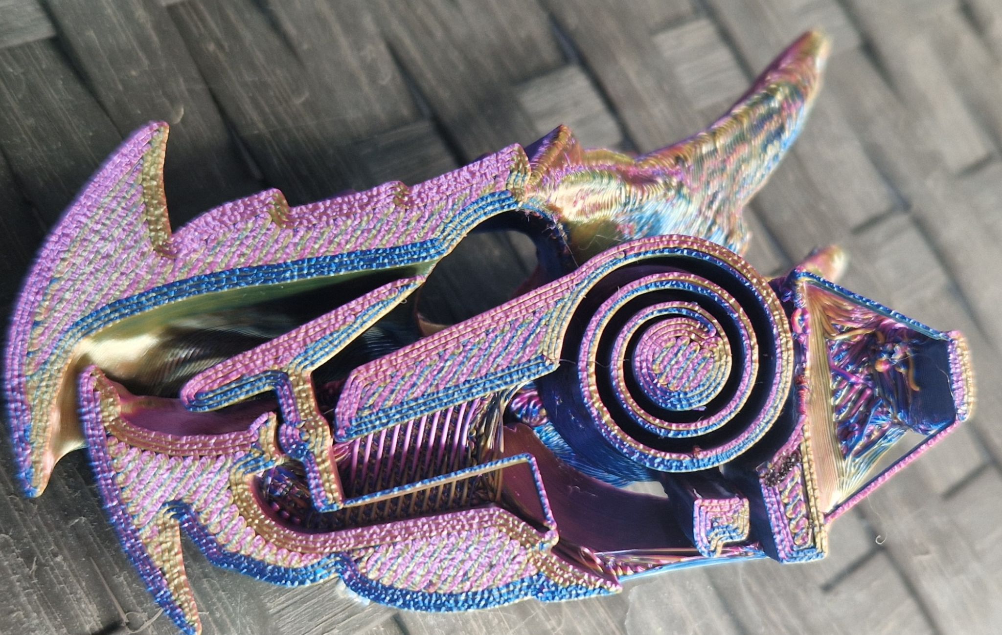

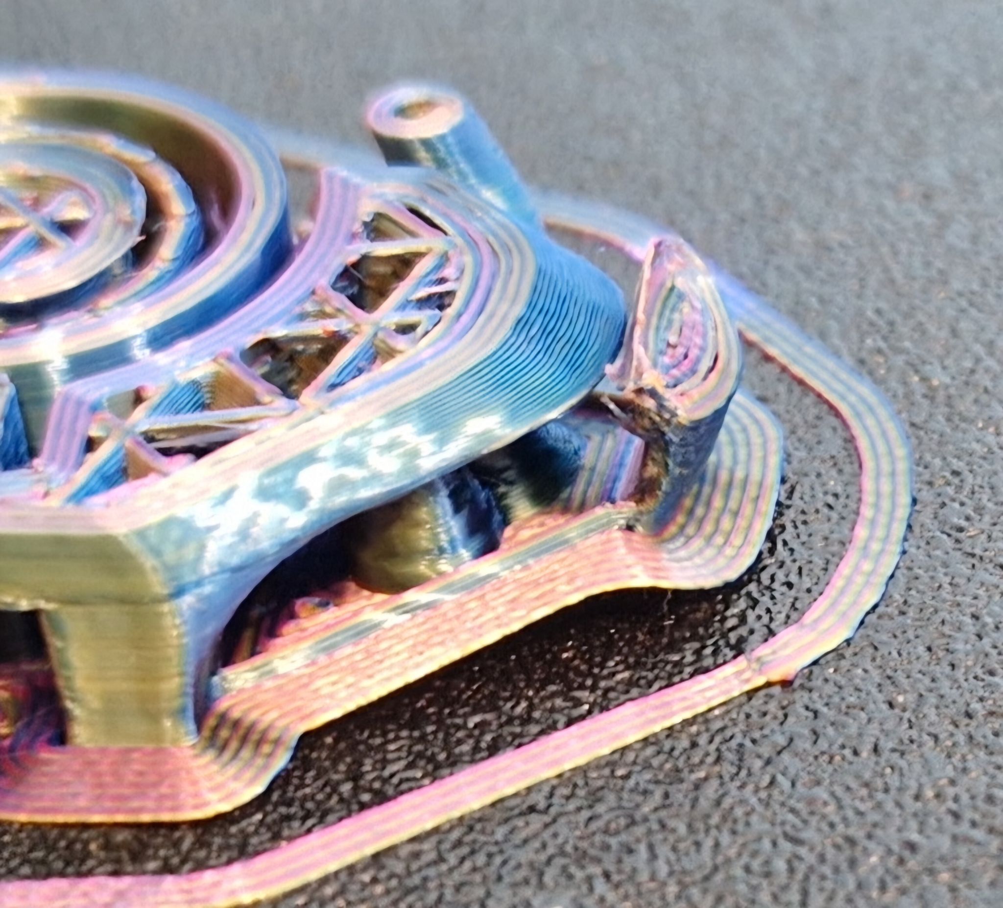

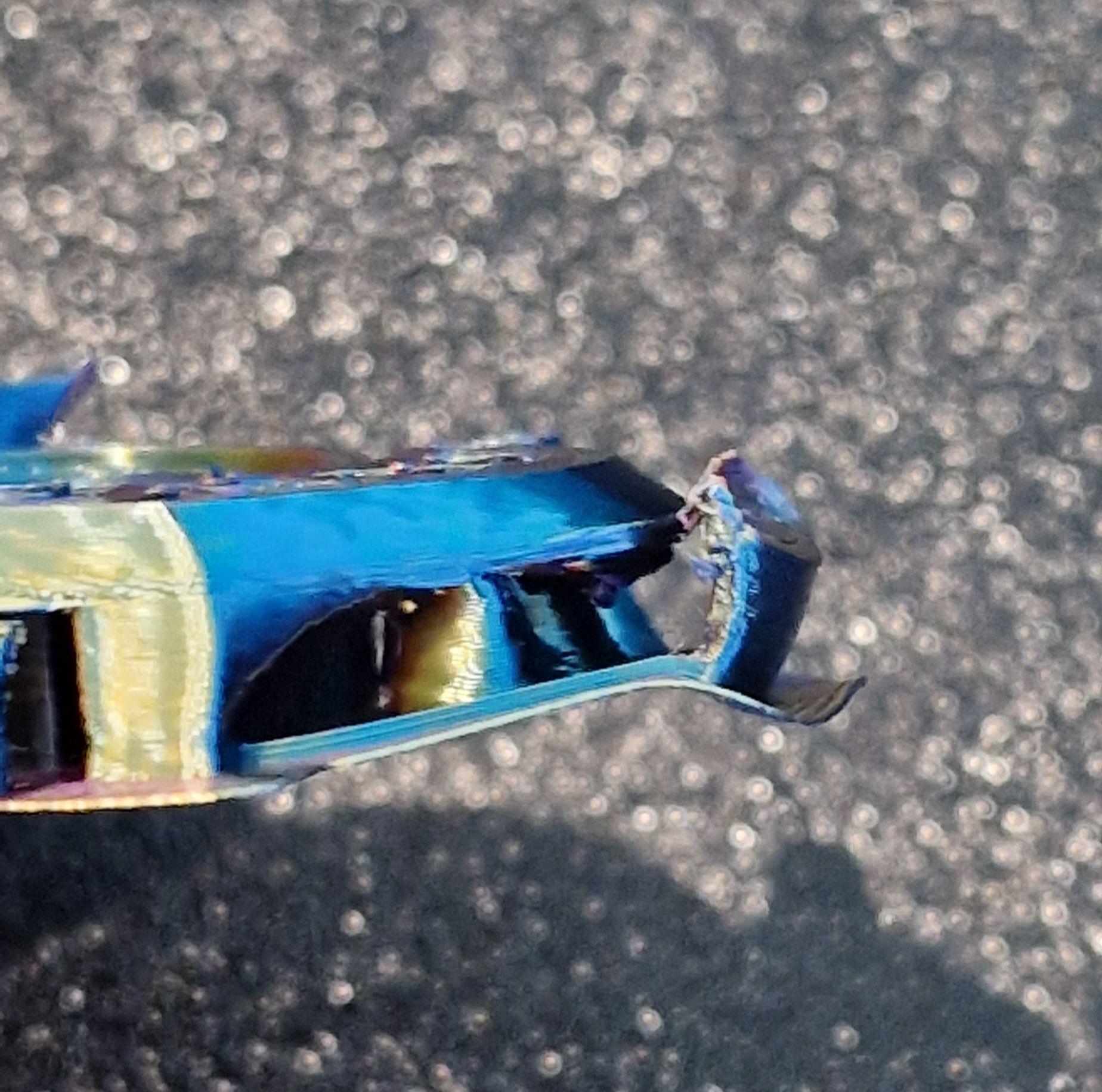

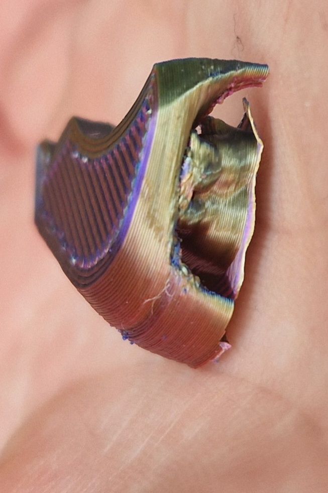

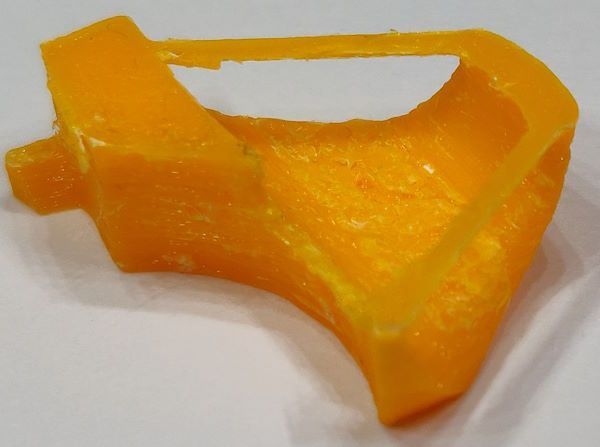

J'ai imprimé un dragon articulé en PLA silk, j'ai réussi à l'imprimer avec des bordures et même des supports car ça se décollait pendant l'impression. Je dois maintenant faire la tête qui est en deux parties (côté gauche et côté droit) et l'utilisation de bordure n'est pas génial car je n'arrive pas à les enlever ensuite... en effet la tête se compose de petits morceaux fragiles et en essayant d'enlever les bordures ça casse... et si j'essaye sans bordure, il y a un petit morceau qui se décolle à chaque fois au bout de 30min environ 😭
J'imprime la 1ere couche à 0,2 de hauteur, 30 de vitesse, 220° de temperature, plateau 60°. J'ai baissé le Z offset. J'ai nettoyé le plateau à l'alcool isopropylique. Rien à faire, ça se décolle...
Auriez vous une idée à me donner ?
Merci beaucoup pour votre aide.

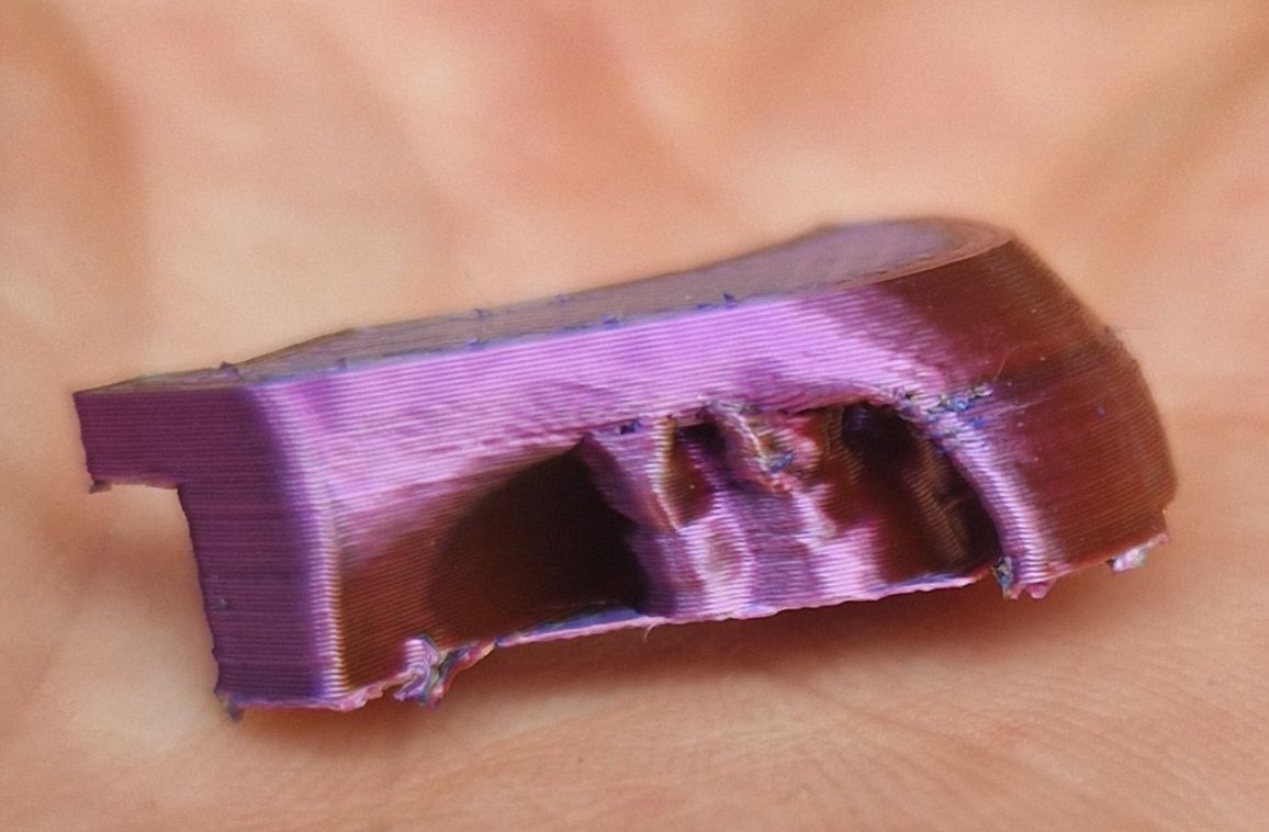

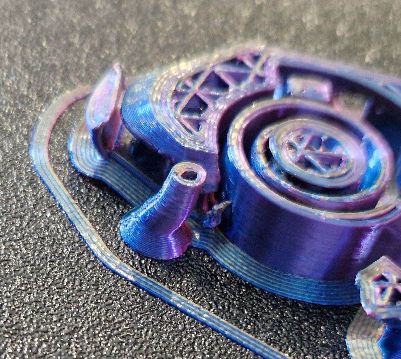

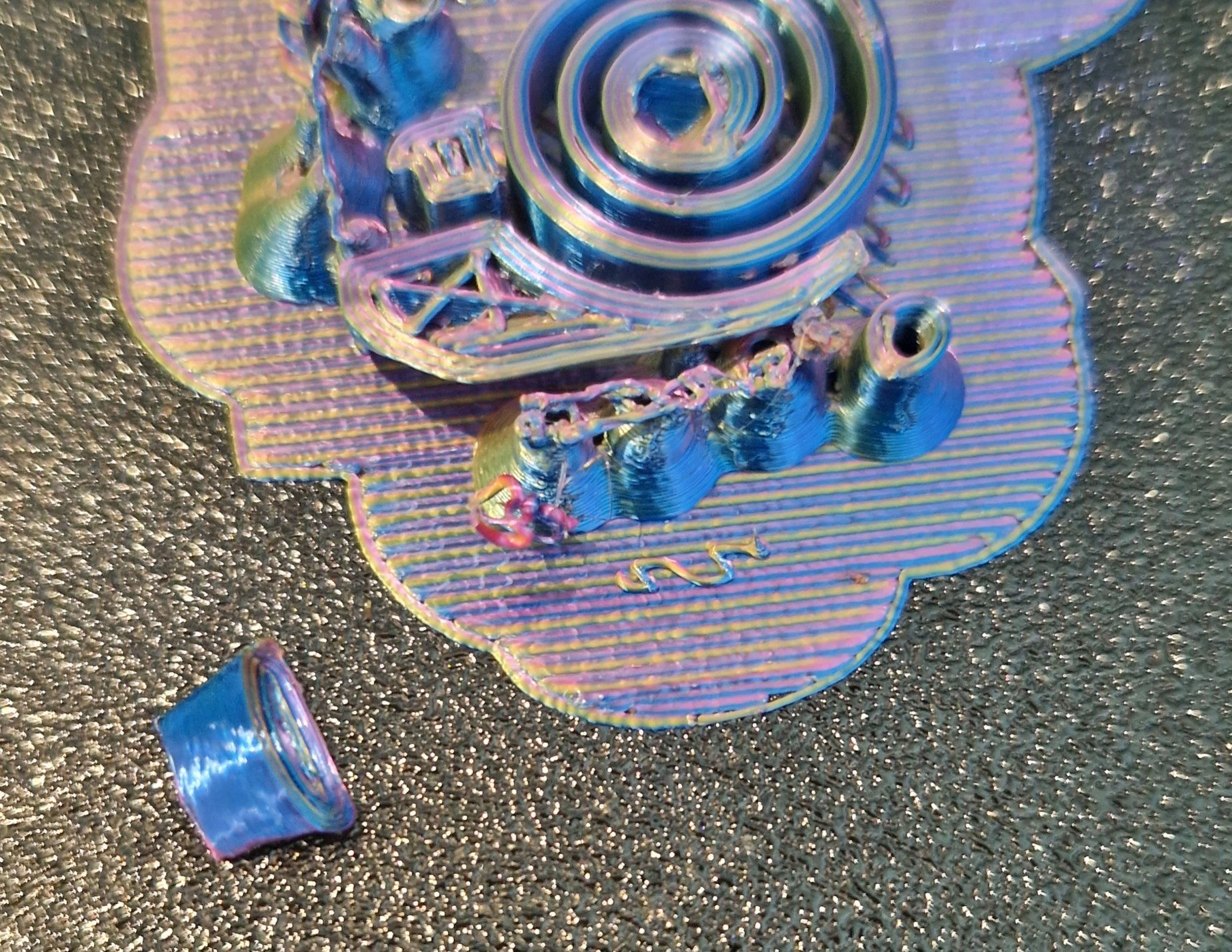

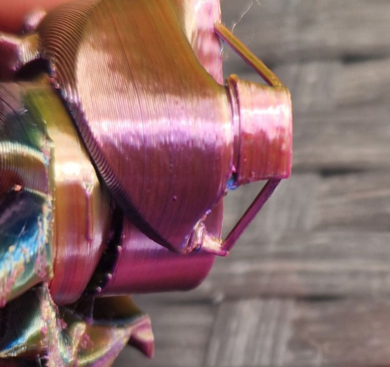

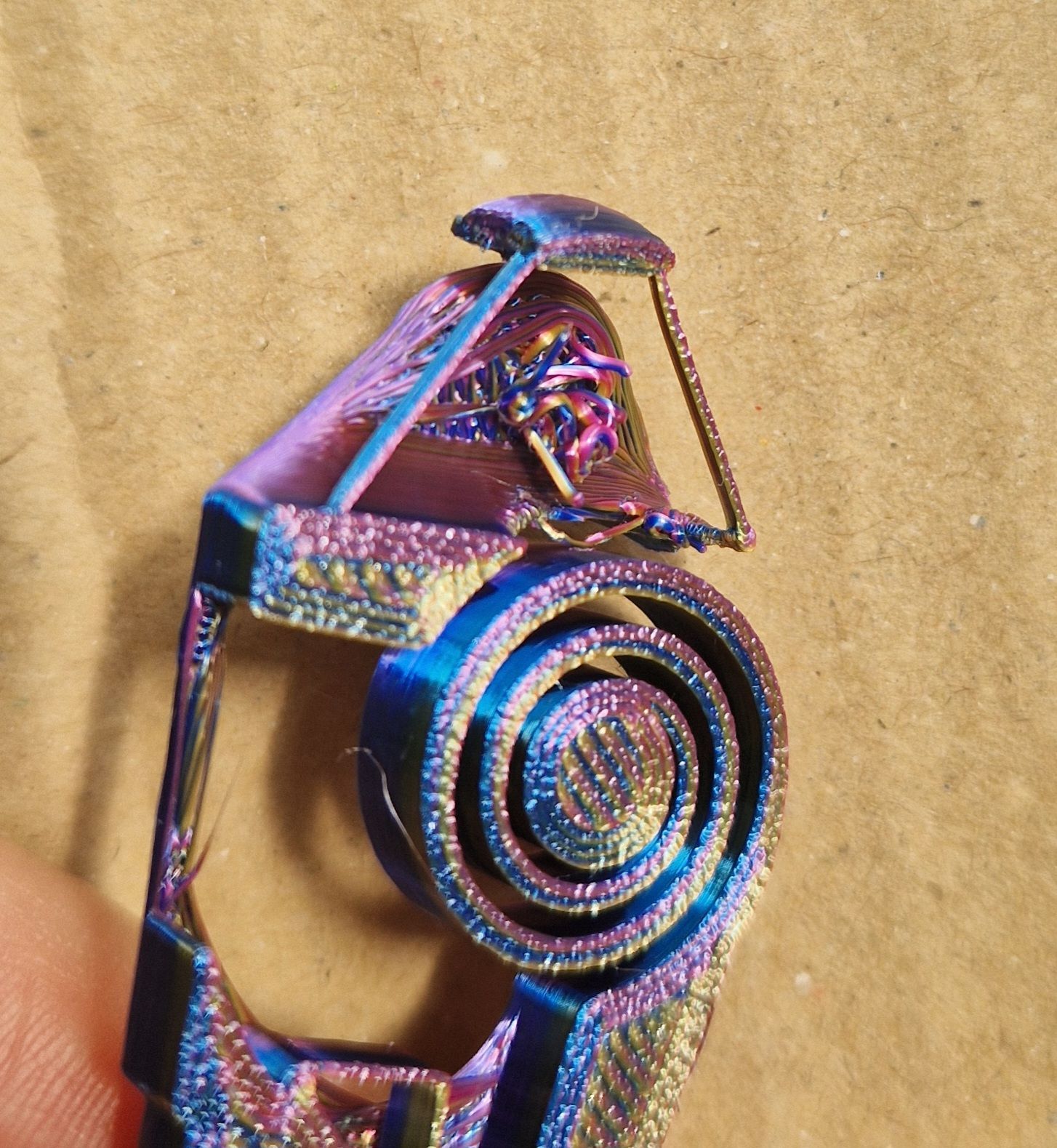

j'ai essayé avec un radeau mais encore pire (2 premieres photos) (impossible de decoller le radeau du print en plus)... j'ai essayé avec la jupe collée au print et encore pareil (3e et 4e photo)....J'ai en dernier essayé avec la jupe collée et des supports et encore et toujours pareil (dernieres photos) 😭... au début tout se passe bien et au bout de 30min ou même plus on dirait que le reste du print pousse ce petit morceau...
J'avais réussi à l'imprimer avec des bordure mais impossible d'enlever les bordures ensuite...
Je ne sais plus quoi faire 😭😭
J'ai l'impression que mon dragon n'aura pas de tête  😭😭

Je ne peux pas donner les fichiers stl vu que j'ai payé sur cult3d... j'ai voulu d'ailleurs retelecharger le fichier et je vois que l'auteur a fait une mise à jour en rajoutant un petit support. J'ai alors essayé d'imprimer ce nouveau fichier mais il y a quand même eu un bug (toujours au meme endroit) et ensuite décalage

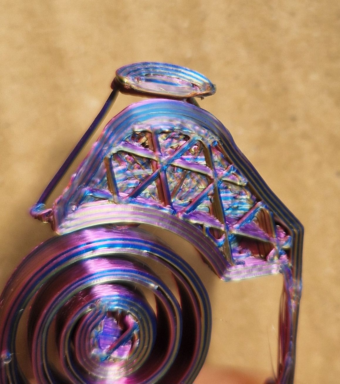

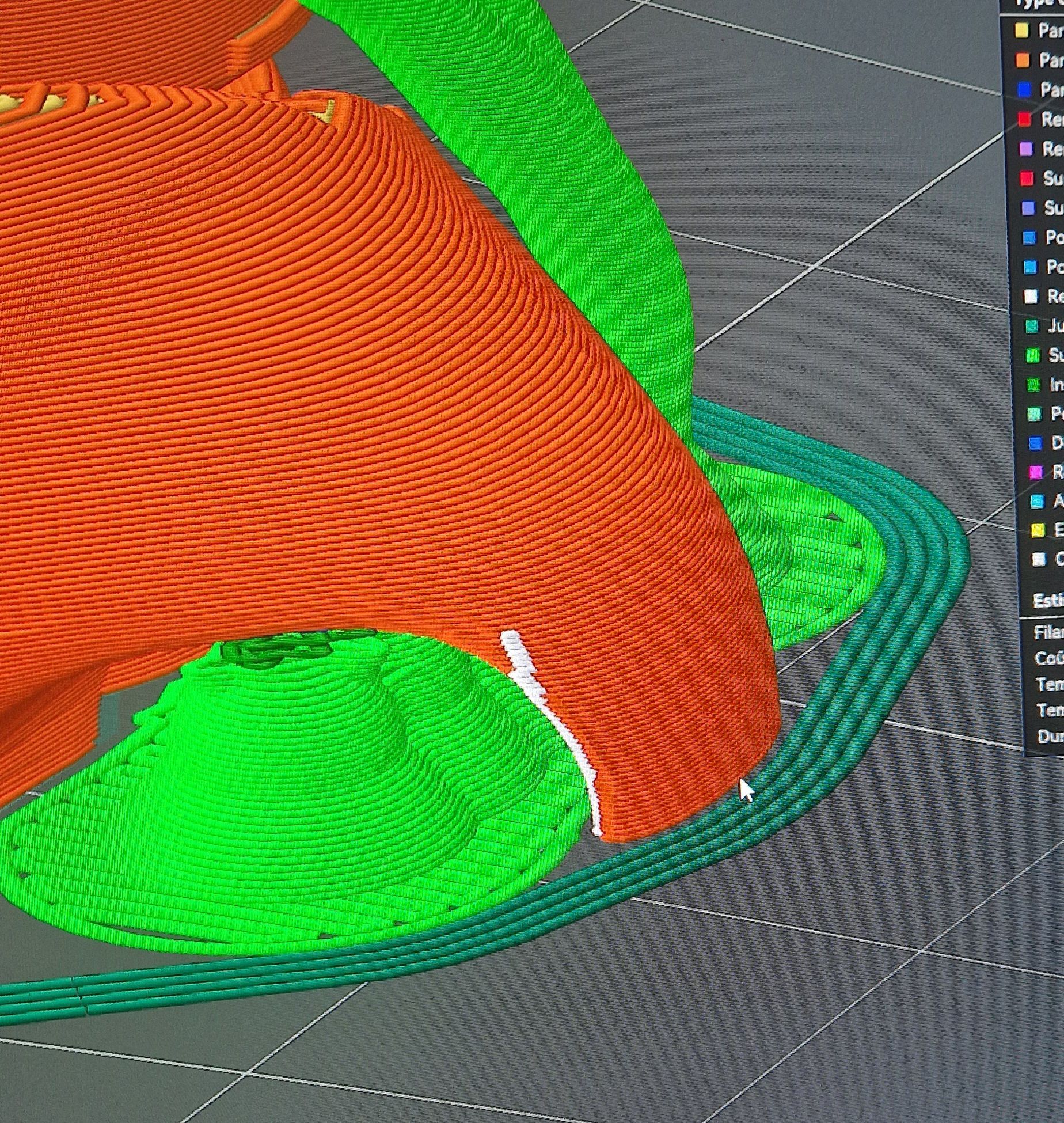

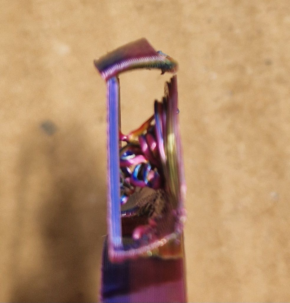

Si je fais avec des supports arborescent, le problème c'est qu'il y en a partout et ensuite c'est trop difficile à retirer car c'est fragile en dessous et ca casse

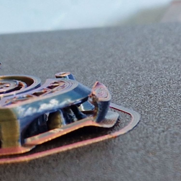

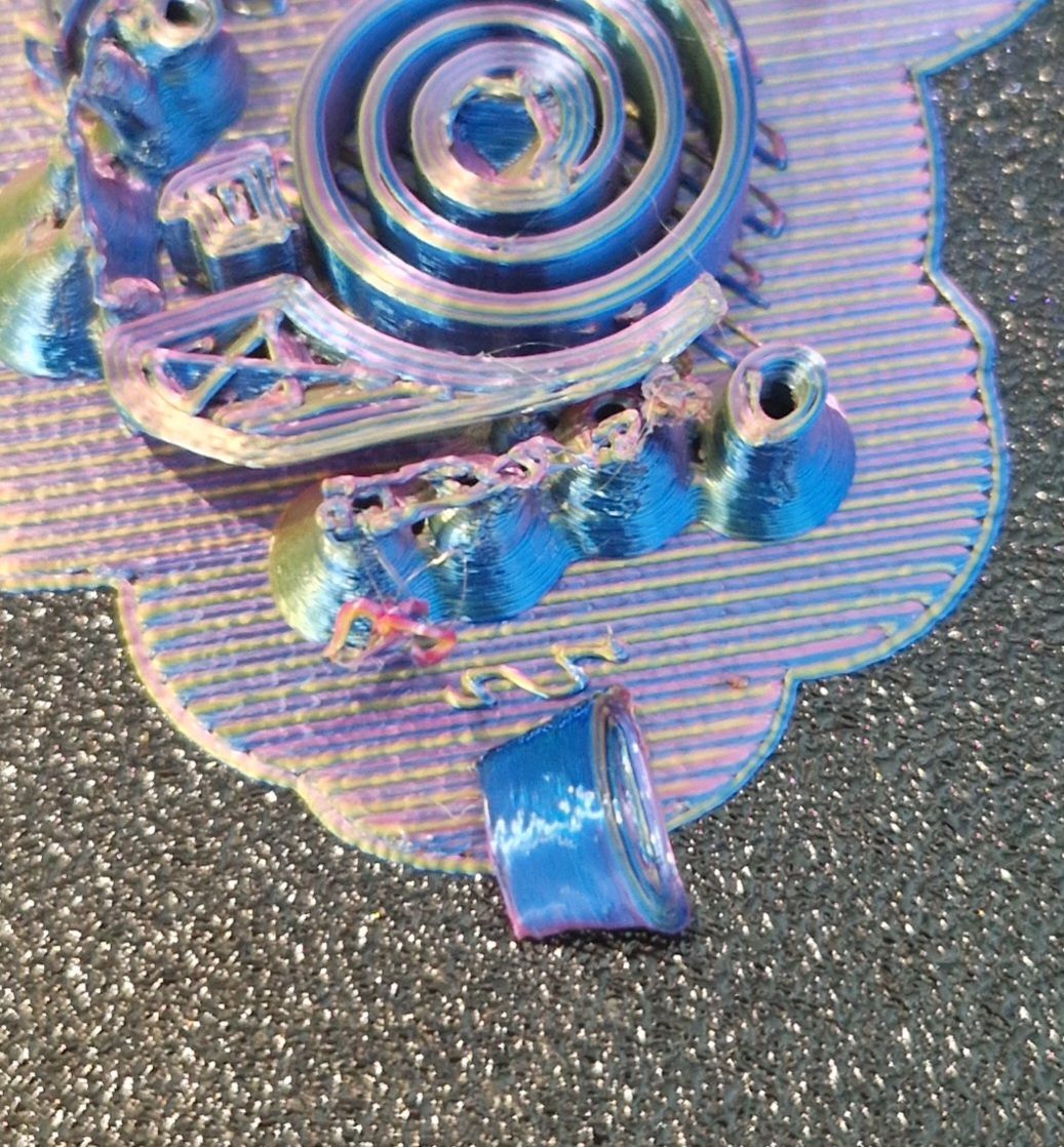

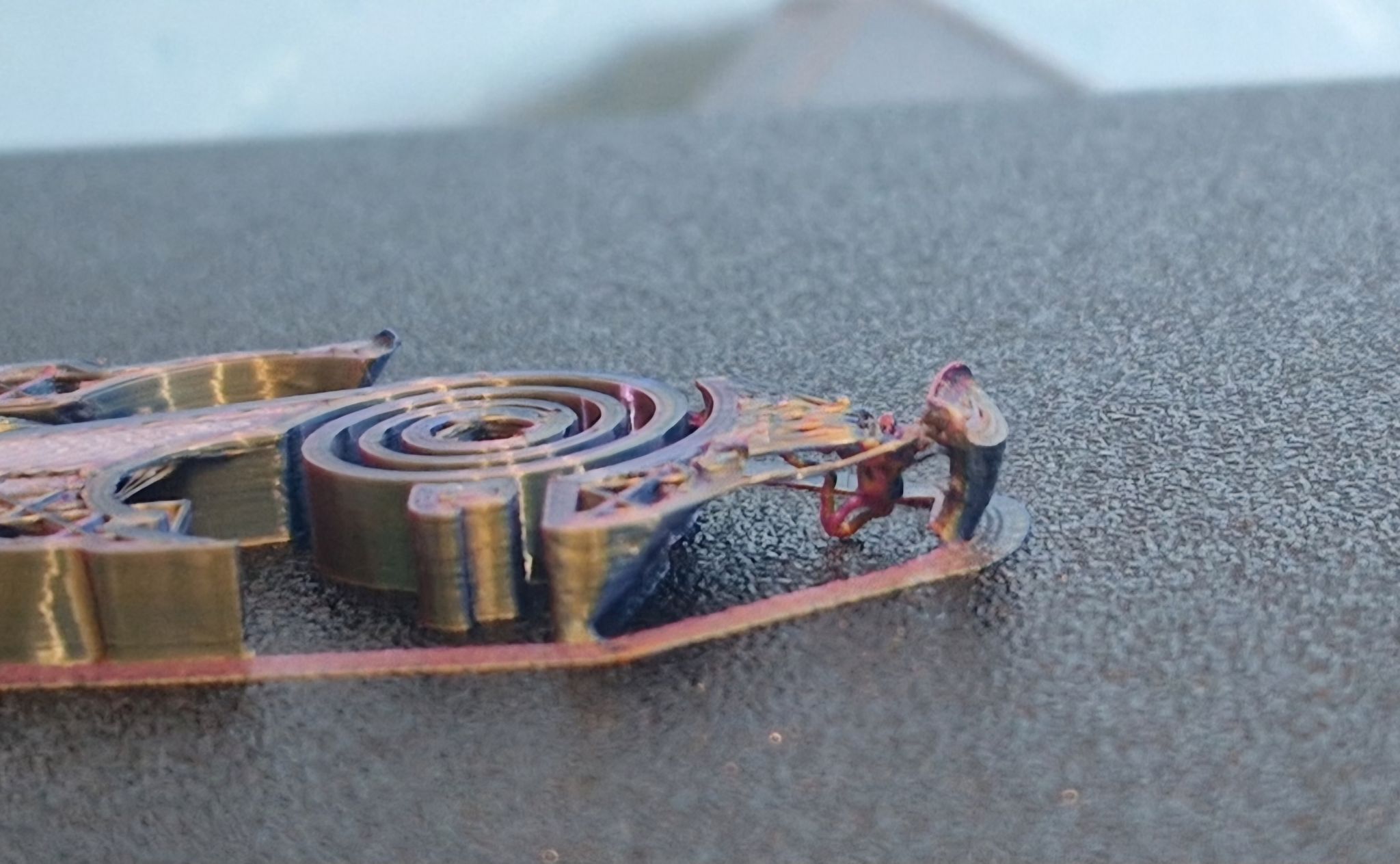

J'ai ensuite essayé l'autre côté sans support également et pareil ça bug mais là obligé d'arrêter l'impression car le petit morceau se pousse vers l'extérieur (et pleins de filament spaghetti en dessous)
Ensuite j'ai essayé avec supports normaux pour voir et exactement pareil
Je deviens folle 😱😱

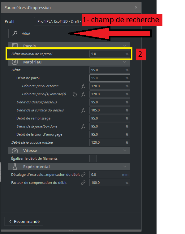

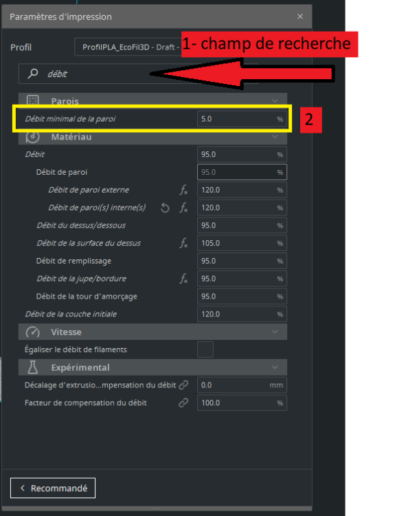

Couche adaptative ?
Dans le champ de recherche (voir exemple ci-dessous), tu tapes "adaptatives" ce qui devrait t'afficher le paramètre "Utiliser des couches adaptatives" dans la section Expérimental.
Citation
Cependant, comme tes hauteurs de couches sont déjà en 0.12, je ne suis pas persuadé de l'intérêt par rapport à ton problème. 🥴

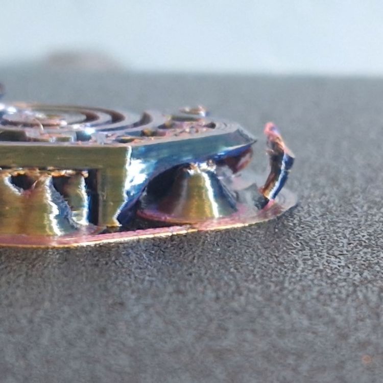

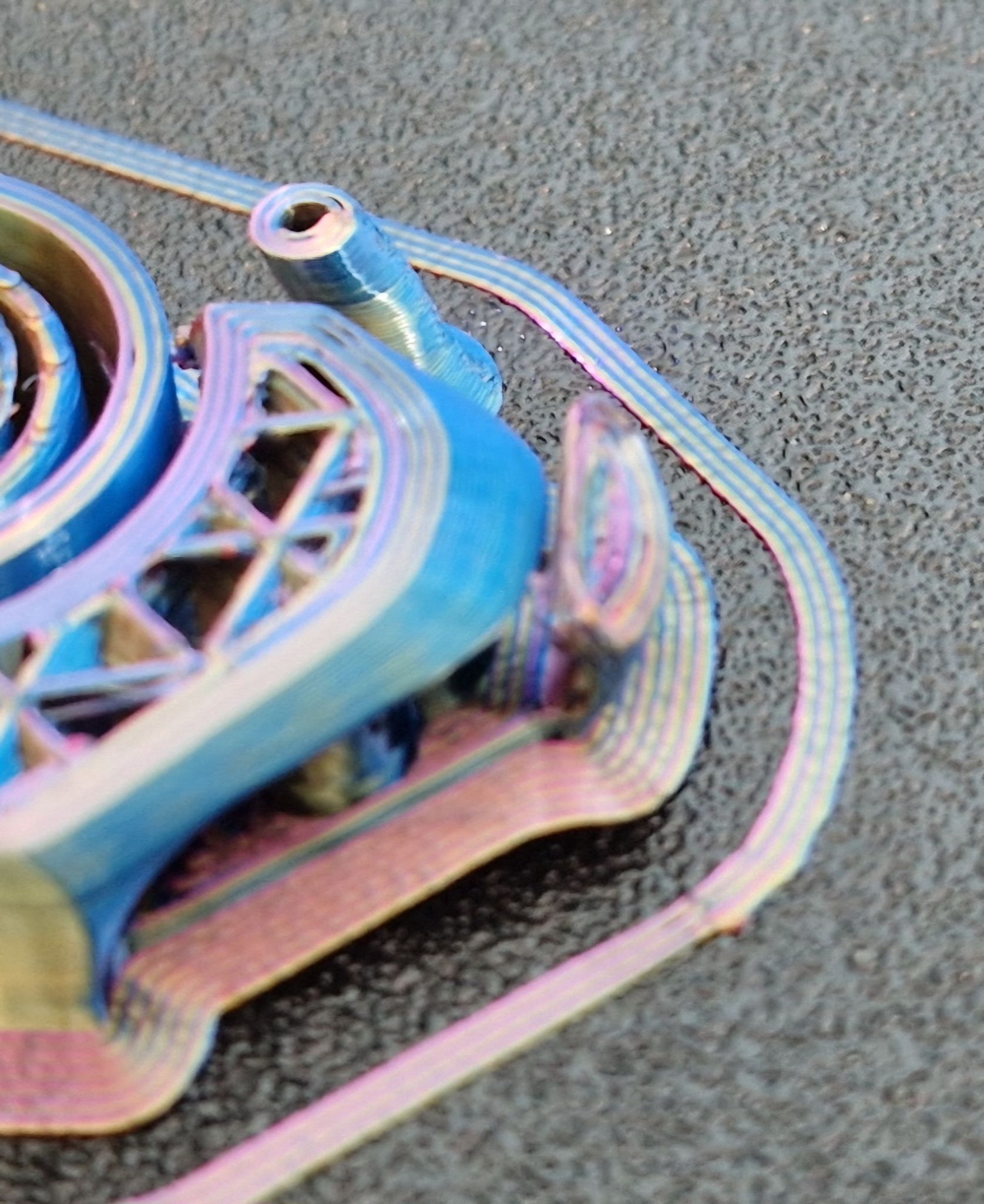

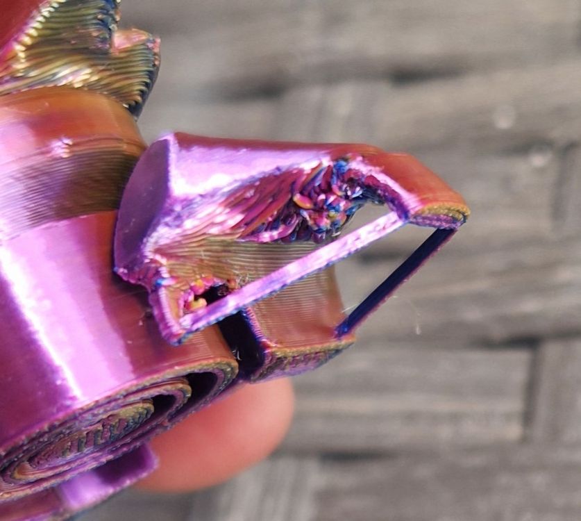

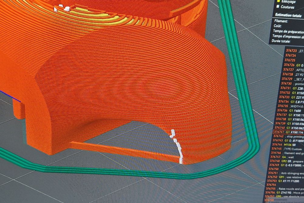

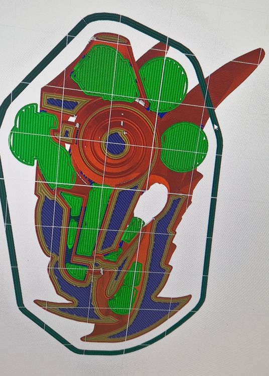

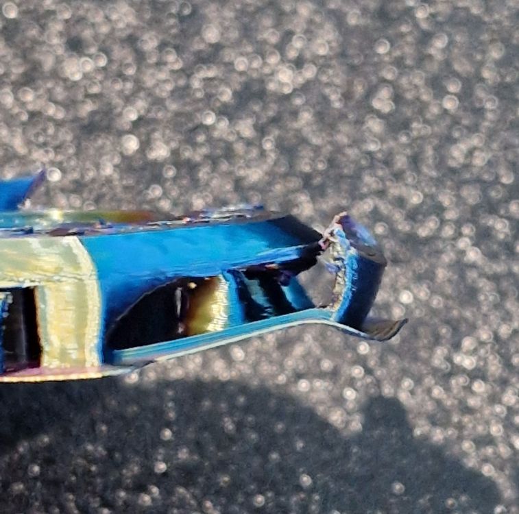

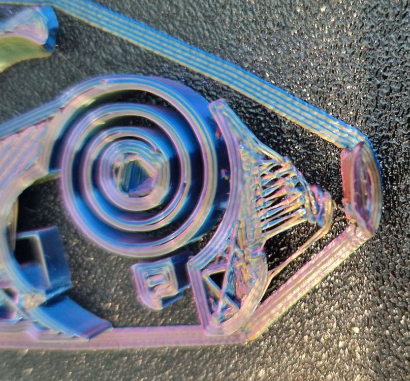

J'ai essayé d'écarter la bordure à 0,1 et 0,2 et avec un peu de support. Mais voilà le résultat... ce côté de la tête est vraiment impossible à imprimer, j'ai l'impression que ce n'est même pas un problème d'adhérence mais que au bout de 30min environ ça imprime en poussant ce morceau vers l'extérieur
Salut,

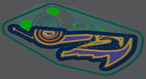

  1. je trouve ta bordure trop étroite. Tu devrais l'élargir à 10mm minimum pour mettre toutes les chances de ton coté
  2. la jupe est inutile, tu peux la supprimer. Au pire, si tu n'as pas de ligne de purge dans ton Gcode de démarrage, ce sera le début de l'imposante bordure qui servira de purge
  3. il faudrait que la bordure prenne en compte la base des supports. Est-ce que tu peux indiquer le nom de ton trancheur / slicer (prusaslicer?)
  4. effectivement, comme les angles se déforment vers le haut, la buse finit par se prendre les pieds dans le tapis 😱 et pousse la partie étroite en la décollant. Il faudrait s'assurer que la ventilation est bien à 100% pendant cette phase de l'impression. Je pense que tu n'as pas d'autre choix que d'activer le décalage en Z après rétraction (Z hop) pour que la buse évite de jouer au bowling 🥴 et fasse un joli strike 😭
EDIT: D'après ce sujet, tu utiliserais OrcaSlicer. Dans ce cas, le décalage en Z lors de la rétraction se situe dans les paramètres de l'imprimante, onglet extrudeur. Il faudra choisir un "seuil de distance parcouru" qui te permettra de faire un saut en Z avant d'imprimer les parties fragiles en périphérie de la pièce
Avec Orcaslicer, tu peux également couper ton fichier 3D et ne sauvegarder  n'exporter que la partie inférieure (icône couper ou touche "c") au format STL.

nickel. On peut voir que le dessous de la pièce n'est pas plan, ce qui explique pourquoi tu as des difficultés à retirer la bordure. En descendant la pièce de 0.07mm et en espérant que ça ne va pas générer un défaut à l'assemblage, la bordure sera décalée de la valeur du paramètre sur toute la surface.

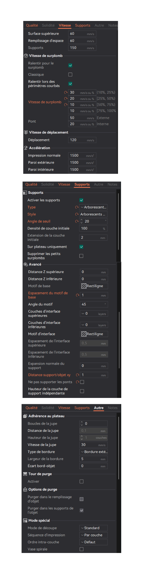

En ce qui concerne les autres paramètres à modifier, le plus simple est d'ouvrir ce fichier 3mf modifié où les paramètres différents apparaitront en rouge (onglet support et autre): head V2 a_PV.3mf
Comme dit précédemment, tu pourrais augmenter la distance de décalage en Z lors de la rétraction. Passer à 1mm devrait suffire. Tu peux aussi activer l'essuyage de la buse pour minimiser les défauts (paramètre dans le même onglet).
A propos du Gcode de démarrage, tu n'es pas obligé de palper systématiquement le plateau (voir ce message pour plus d'explications).

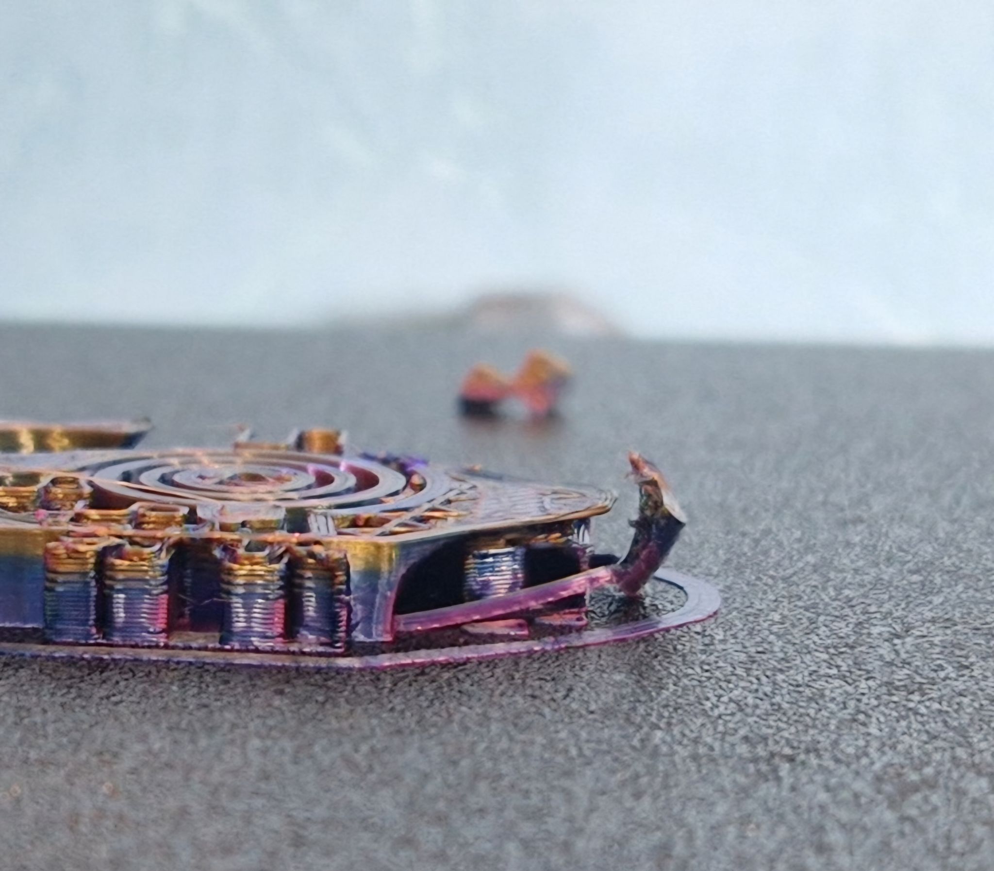

Après investigations, le dessous est bien plan mais il n'est pas plaqué contre le plateau dans ton fichier 3mf parce qu'il y a un trèèèèèès léger défaut de parallélisme entre les faces du dessus et du dessous. On le voit en tranchant la pièce: la 1ère couche à gauche ne fait pas apparaitre toute la surface inférieure. C'est seulement sur la 2ème couche qu'elle apparait en totalité (photo de droite) en lignes bleues:
Citation
copieecran1.jpg.aa716420a2ec0dba1130b4f14452a7a0.jpg      copieecran2.jpg.40d07aa3beb3f4290a9d17c4b7924aee.jpg
il faut donc utiliser l’icône "poser sur la surface" ou touche f pour sélectionner la face inférieure.

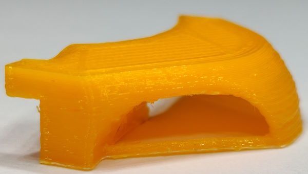

J'ai réduit la pièce pour ne laisser que la zone qui se décolle dans tes impressions: head V2 a_light.stl
Je l'ai imprimée sans soucis avec ces paramètres, sans décalage en Z lors de la rétraction:
Citation
Voici des photos du résultat ( si l'aspect est loin d'être parfait, c'est parce que le filament est humide 😵‍💫). L'enlèvement de la bordure est relativement facile, en tout cas, la pièce ne s'est pas cassée 😅
Citation
Je vois que tu imprimes la couche initiale à 220°C et les autres couches à 210°C. Est-ce que tu as essayé de réduire ces températures? As-tu imprimé une tour de température (bouton calibration tout en haut -> Témpérature). Ca devrait réduire les protubérances / déformations vers le haut qui font que la buse arrache la petite partie. Pour info, j'imprime à 205°C avec mon PLA moisi 🥴.

Salut! Alors j'ai imprimé ton fichier montrant juste la partie qui m'embête avec tes paramètres dans cura et ça s'est imprimé cette fois. Il y a juste quand même un mini décalage et par contre impossible d'enlever les supports et les bordures, c'est fusionné à la pièce on dirait 🤣

🤨 ???? tu n'as pas essayé avec Orcaslicer?
Il y a 2 heures, Tamerofdragons a dit :
on peut voir un léger espace sur l'extérieur qui fait que c'est tout de même possible de les enlever, comme je l'ai montré sur mon test. Je suis d'accord, j'ai sorti le scalpel pour arriver à ce résultat (en photo 3), mais la pièce ne s'est pas cassée, même pas les fragiles renforts (en contact avec le plateau et reliant la partie isolée du reste de la pièce) que j'ai laissés volontairement.
Tu peux jouer sur le paramètre "distance Z supérieure" en choisissant une hauteur de couche (0 -> 0.12) et aussi sur l'angle de seuil pour réduire la largeur des supports (20° passe à 10°, par exemple).
