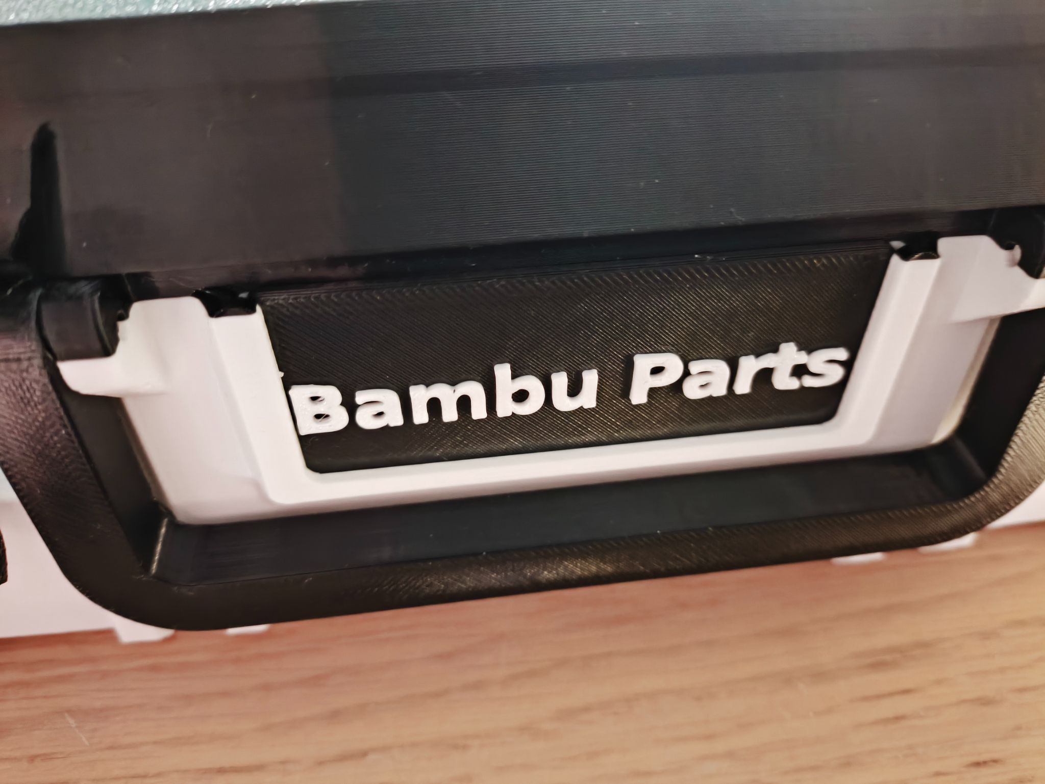

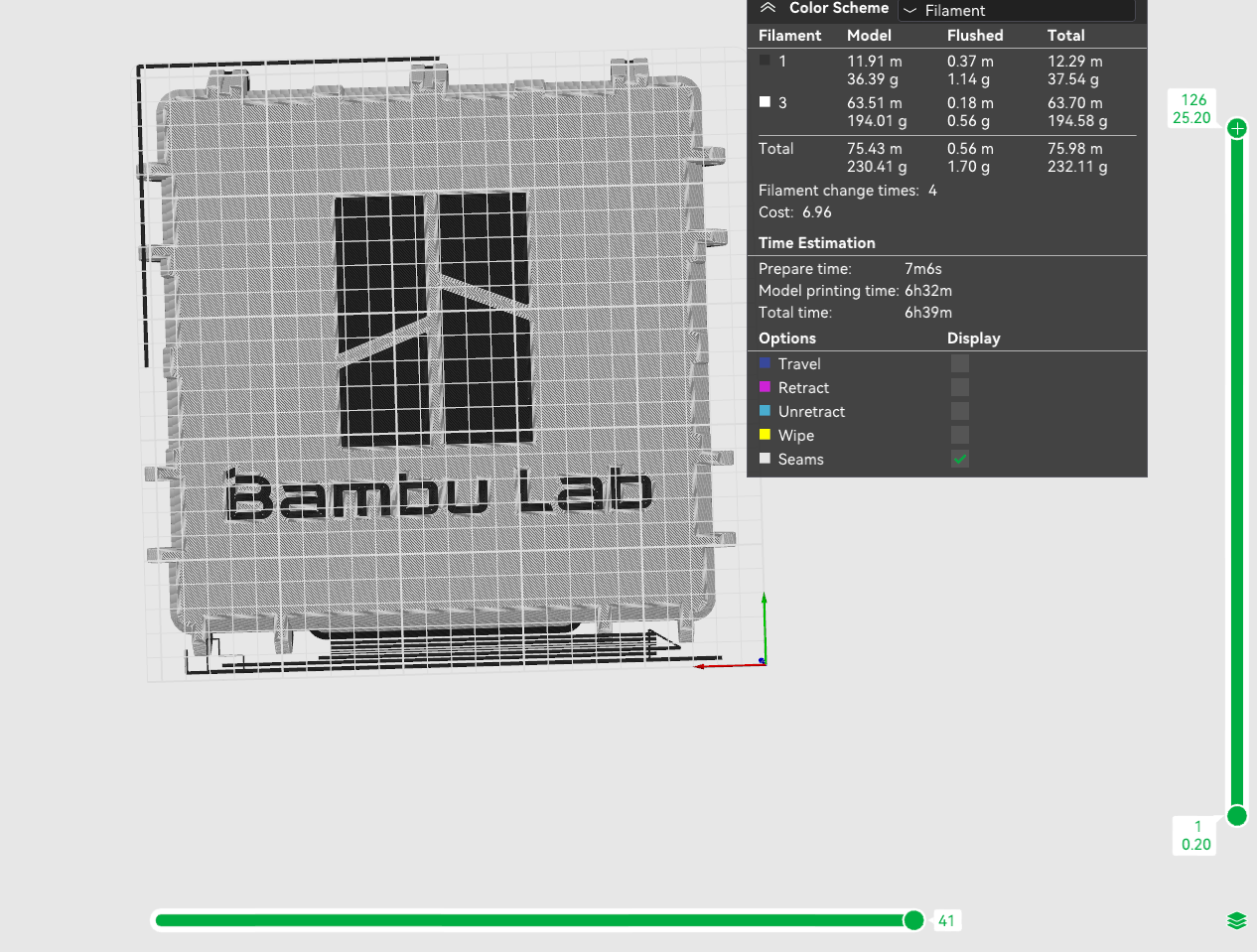

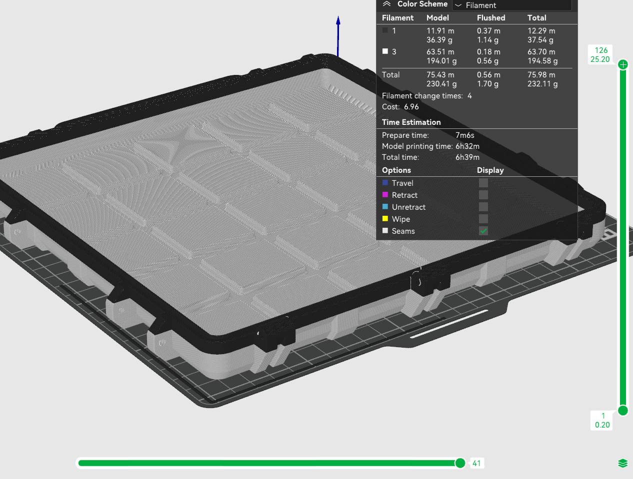

Je souhaite imprimer une boîte Gridfinity de 5x5 unités, soit 21cm x 21cm, en deux couleurs. Evidemment, du coup, il n'y a plus de place pour une tour de purge (prime tower).
Sachant qu'il y aurait deux couleurs PETG blanc (majoritairement) / noir (logo en surfacique sur la plaque + liseret arrivé à une certaine hauteur de couche).
Est-ce que vous pensez qu'il y a une chance que çà donne un résultat correct malgré l'absence de tour de purge ? - je n'ai jamais essayé, j'ai toujours lu que sans tour, c'était souvent pas top, mais en général sur des pièces avec beaucoup plus de changements de couleur que ce que je vais avoir ici.
Du coup, un avis ?
En dessous
Puis liseret
Là pour moi il faudrait vérifier quelle distance de purge tu a lors des changement de filaments quand tu change du blanc au noir et inversement ( sinon tu auras probablement  des mélanges donc un genre de gris aux points de reprise après changement de filaments )

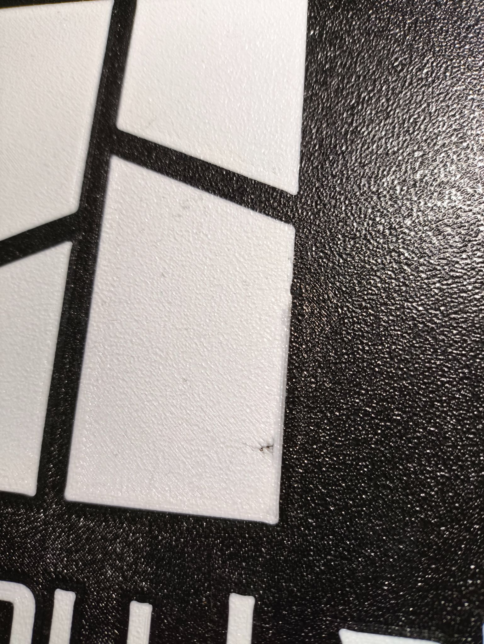

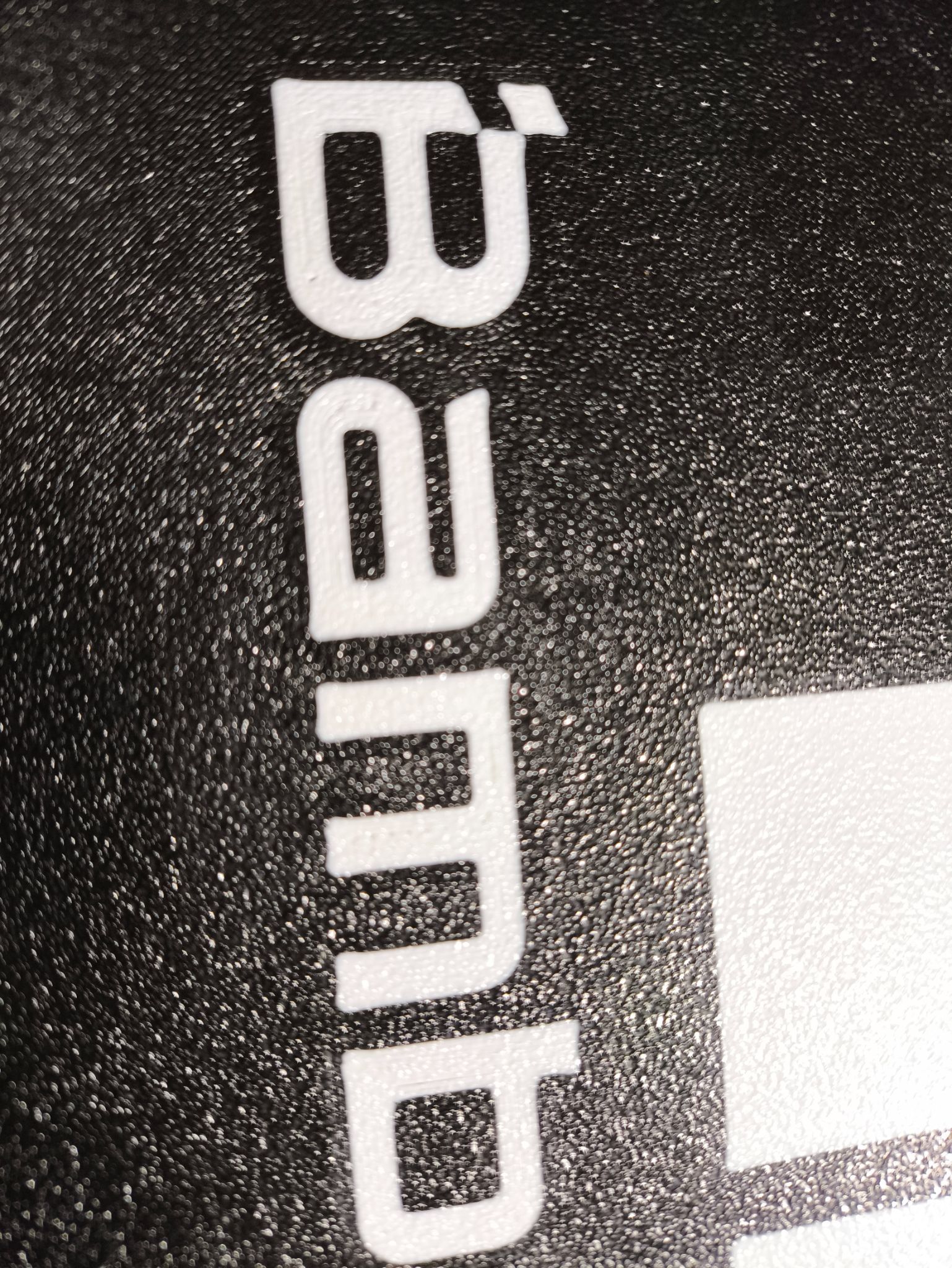

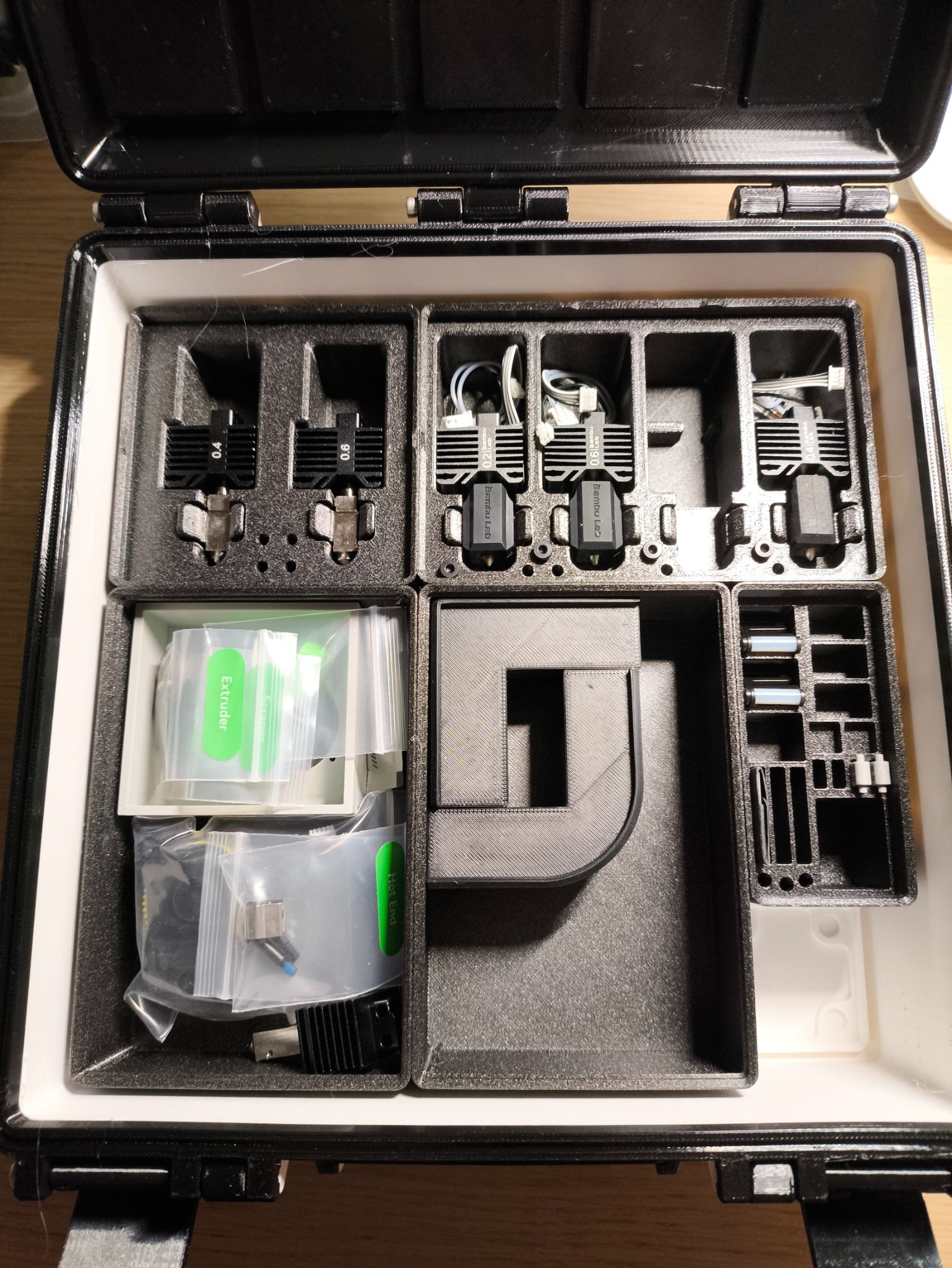

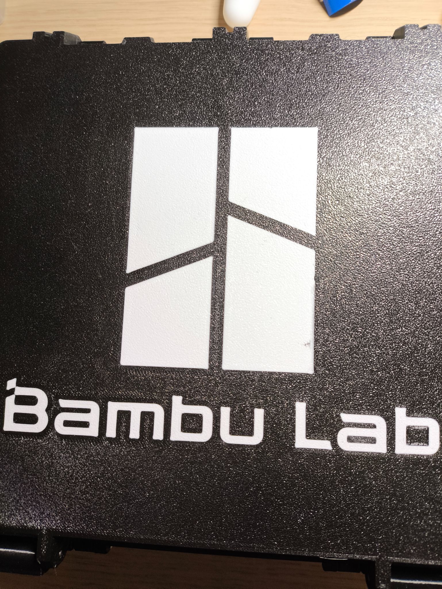

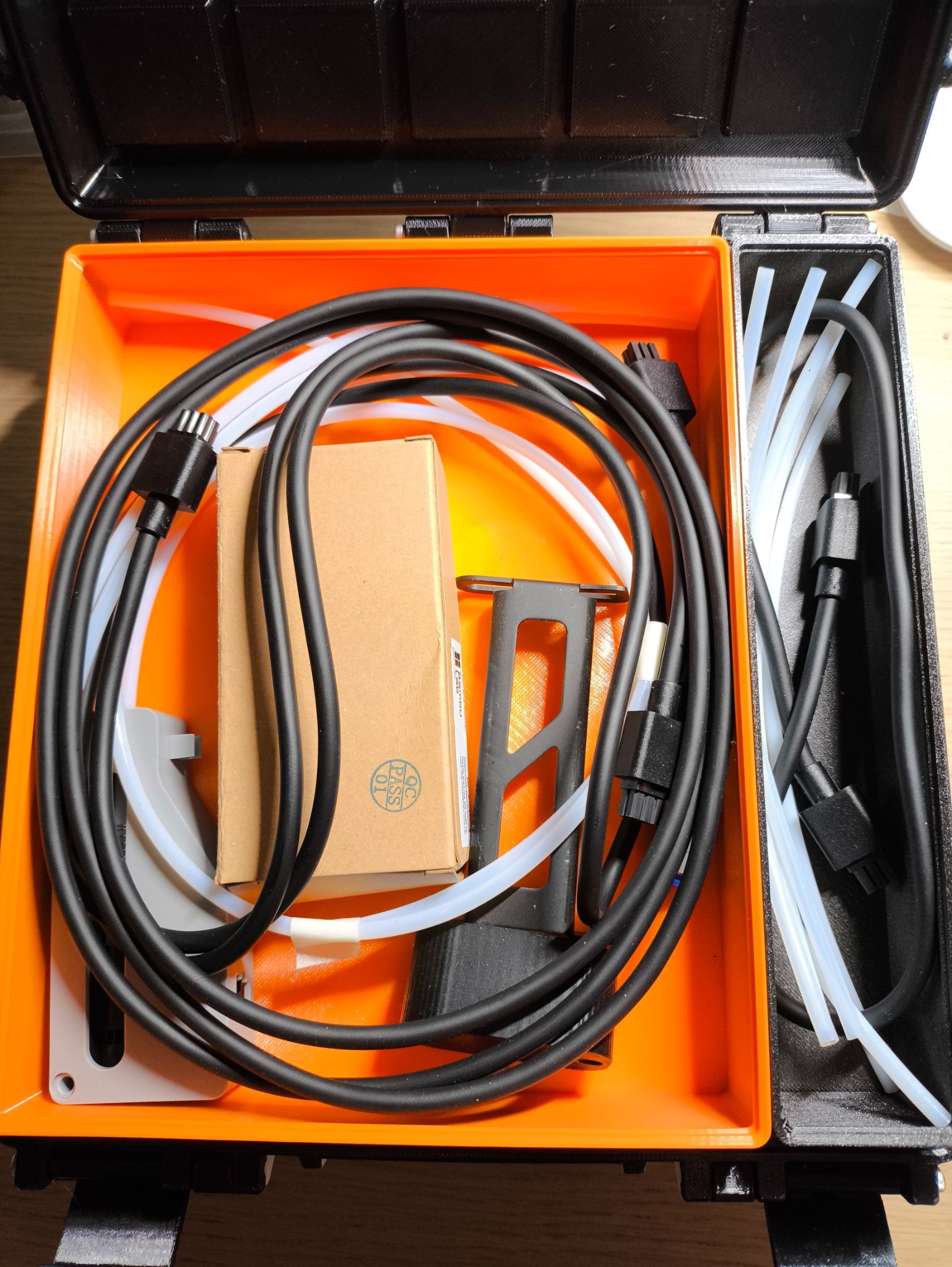

Bon je n'avais plus assez de blanc sous la main donc j'ai inversé la fin de mon schéma de couleur, mais donc sans prime tower çà donne çà (et sans autre réglage) - çà va encore.
(et c'était pour çà au final
