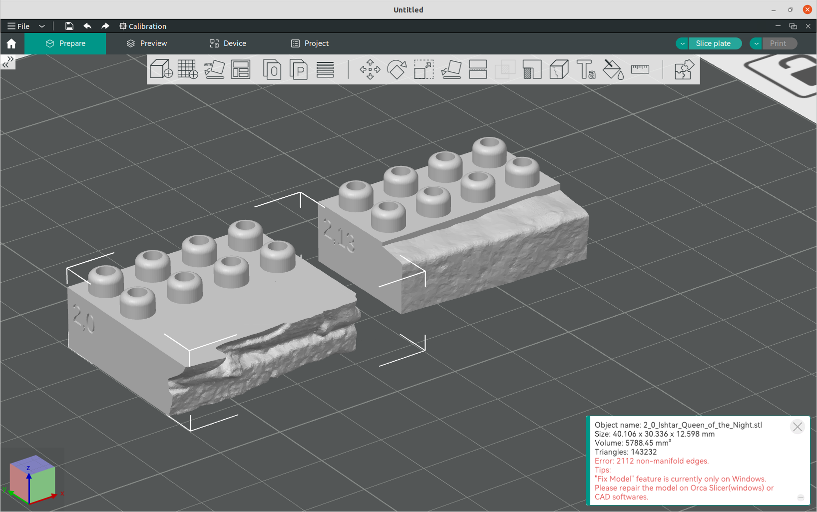

Qui pourrai tester pour moi quelques fichiers que je n'arrive pas à les passé à la moulinette Z-Suite 2.32 ?
Z-Suite bloque systématiquement et ceci sur deux PC distincts
Il s'agit de cinq fichiers(sur 47 du projet) venants de thingiverse, https://www.thingiverse.com/thing:4548142
0_0_Ishtar_Queen_of_the_Night.stl
1_0_Ishtar_Queen_of_the_Night.stl
2_0_Ishtar_Queen_of_the_Night.stl
3_0_Ishtar_Queen_of_the_Night.stl
2_13_Ishtar_Queen_of_the_Night.stl
Tous les autres s'assemblent bien, s'impriment correctement EXEPTE ces cinq !

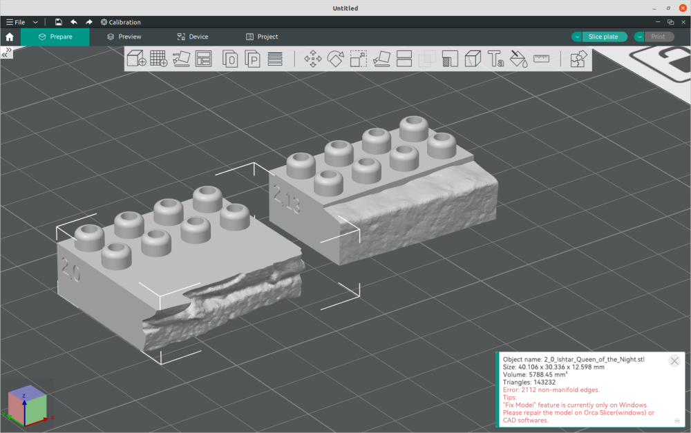

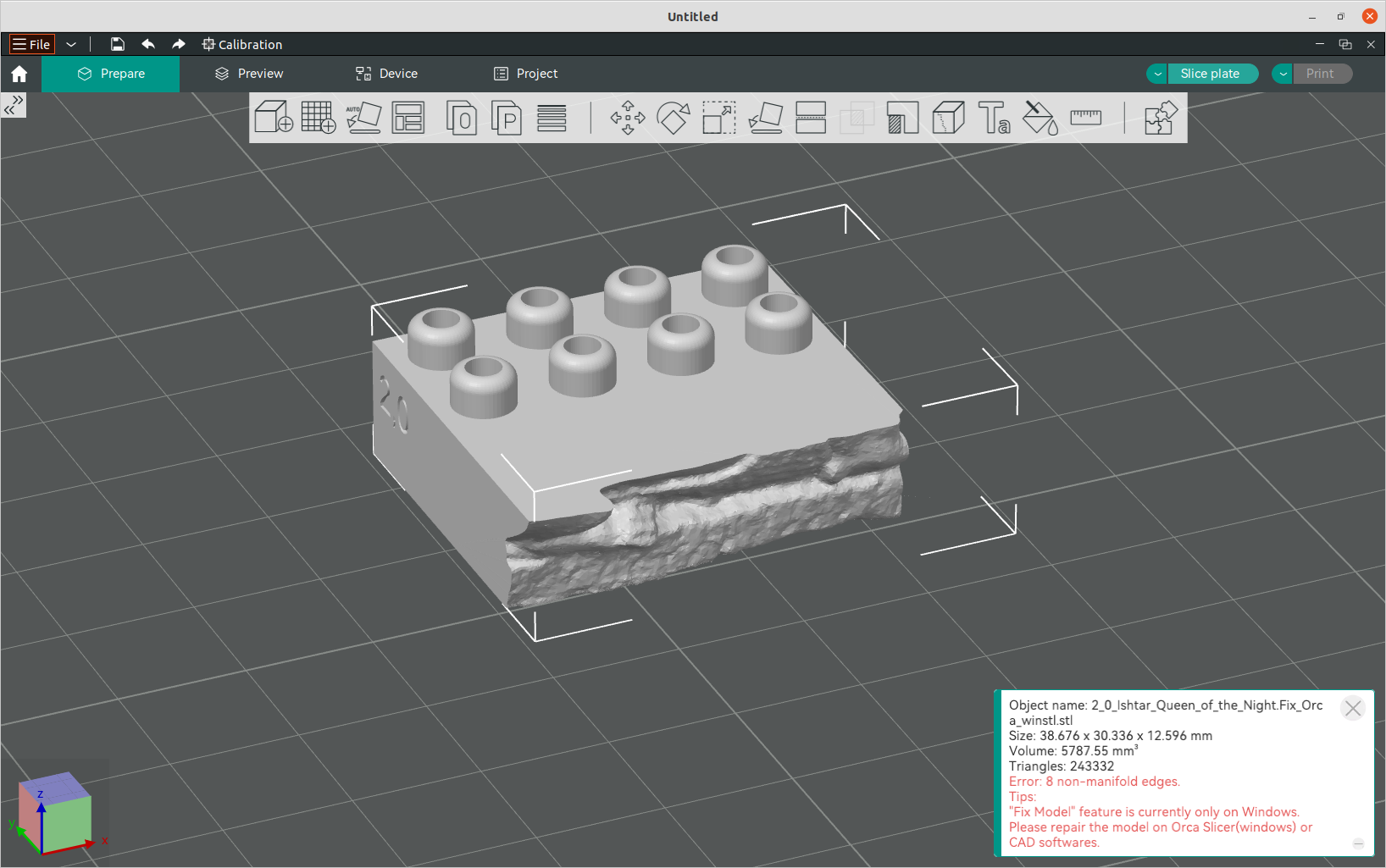

Tu n'a pas moyen de changer de trancheur ? car par exemple OrcaSlicer2.0.0 lui semble les trancher sans broncher malgré qu'il affiche un message comme quoi c'est pas manifold/watertight
Capturedcrande2024-05-1413-35-04.thumb.png.e1b0e6ce1c97f7e28f60e518501aa107.png Capturedcrande2024-05-1413-35-07.thumb.png.269704bc9f61f550c725c9f5015c9843.png Capturedcrande2024-05-1413-35-50.thumb.png.ef454b7f7e70c41e03b0b4f8fa61ce66.png
Après réparation avec OcraSlicer sous Windows  ( via un "service" de Windows ... je me dis que cela utilise un composant de 3D Builder  ... sa prend sont temps a "réparer" ... )
2_0_Ishtar_Queen_of_the_Night.Fix_Orca_winstl.stl ( il a prit du poids mais n’aurait plus que 8 "non-manifold edges" ... A tester pour voir si maintenant Z-Suite 2.32 arrive a en faire quelque chose ...
il y a 21 minutes, pjtlivjy a dit :

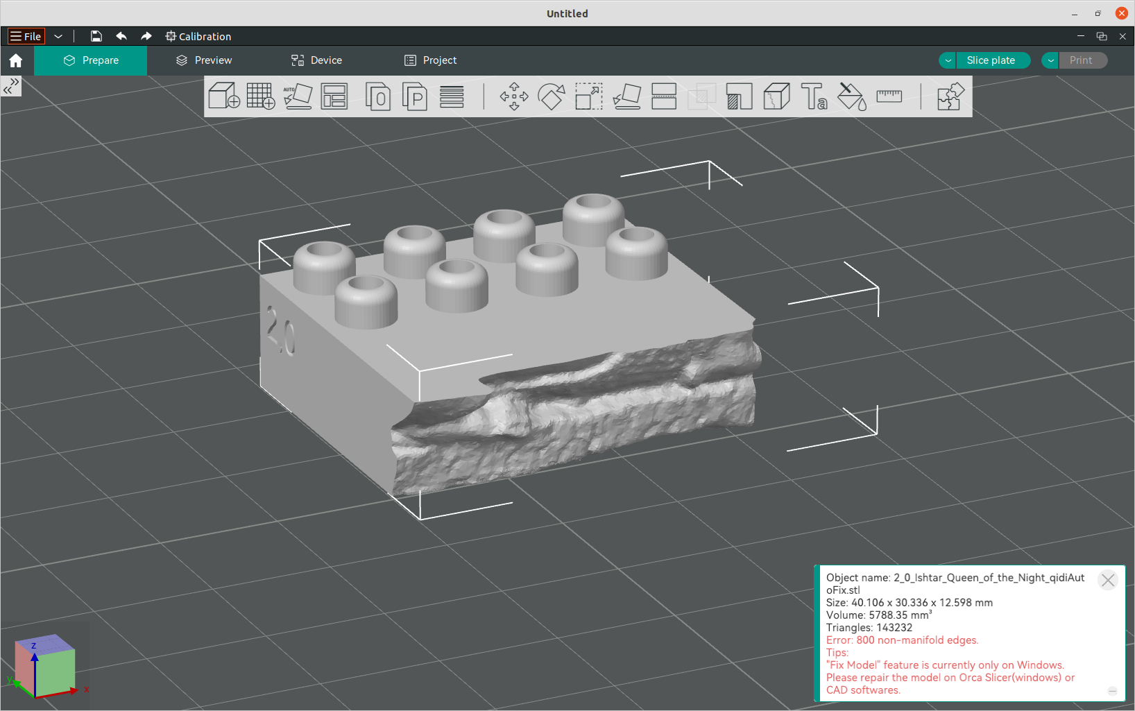

Voici le .stl exporté par QidiSlicer v1.1.3  (donc normalement partiellement corrigé )
2_0_Ishtar_Queen_of_the_Night_qidiAutoFix.stl ( là il a moins pris de poids et n'aurait plus que 800 "non-manifold edges", a tester voir si maintenant Z-Suite 2.32 arrive a en faire quelque chose ...

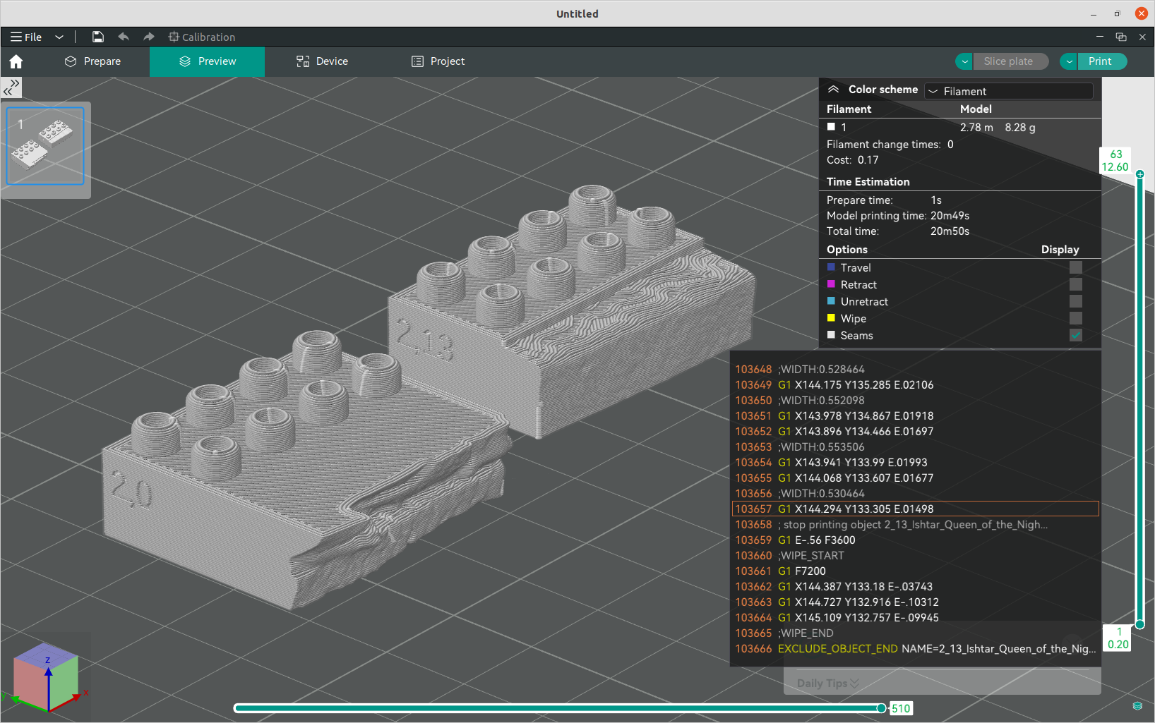

@henrig avec quel filament et quelle couleur as tu imprimer  les autres ?
voilà juste pour voir ce qui sort après réparation et tranchage sur Qidi slicer et impression sur la Q1 Pro

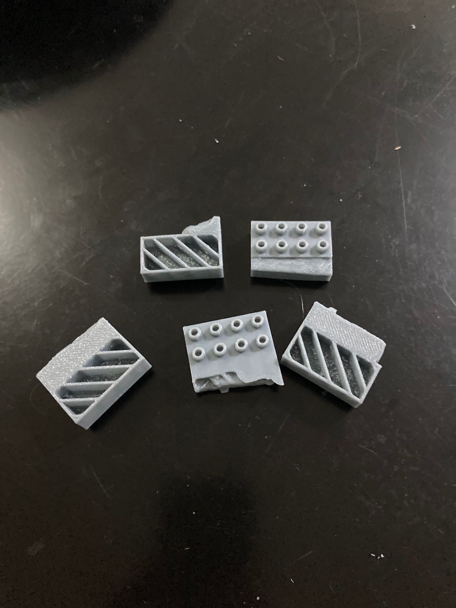

@henrig , ça tombe bien j'ai un bout de bobine ABS gris et comme le propose @PPAC je peux continuer sur ma lancé

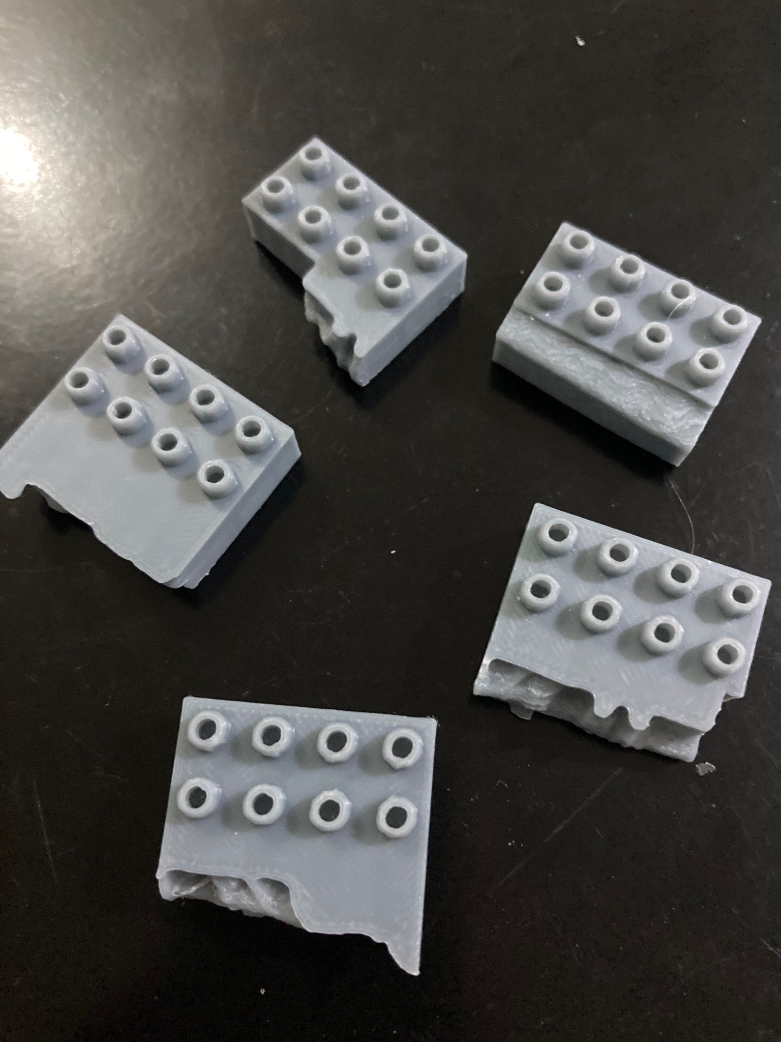

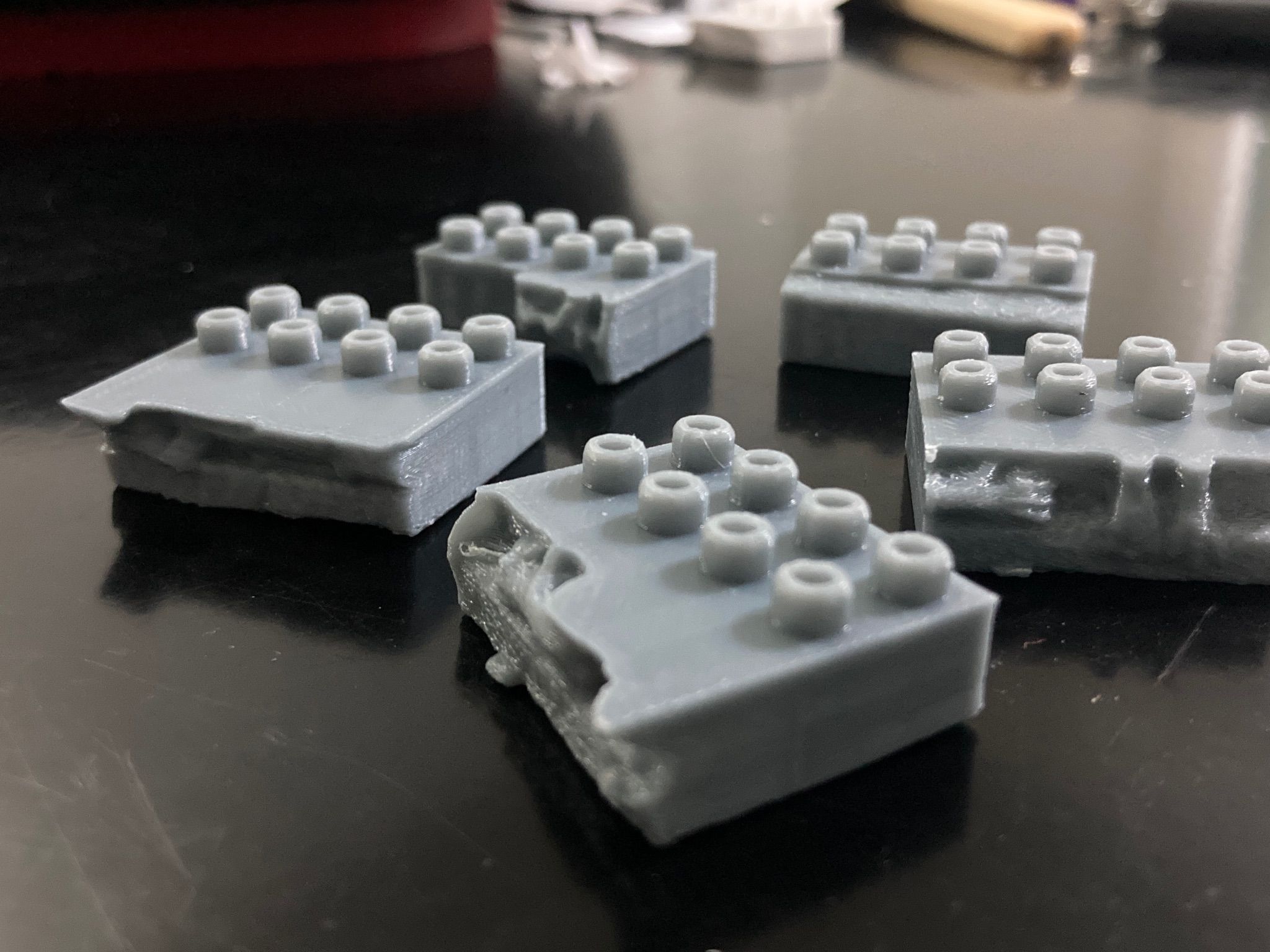

voilà le résultat imprimé en couche en 0.08 avec quelques supports, presque 4 h, ça s'emboite parfaitement, cette Qidi 1 Pro c'est juste ouah 😀

ce qu'il ressort de cette histoire, c'est que tous les trancheurs ne se valent pas et Qidi slicer est très efficace 🙏 Qidi

salut @henrig j'ai posté ce matin comme prévu ta lettre suivi avec les pièces, ta belle fille va pouvoir finir le chantier 🤣
