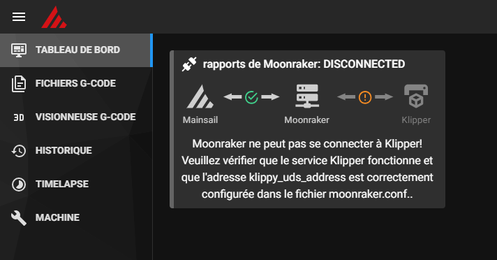

Et là, la liaison entre le smartpad et l'imprimante ne se fait pas... Le message me disant que Moonraker ne peut pas se connecter à Klipper persiste…

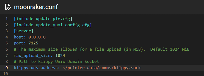

J’ai également vérifié le fichier moonraker.conf pour voir si klippy_uds_address était correctement configuré (je suis allé voir sur internet ce qu'il se disait à ce sujet), il semblerait que tout soit OK le fichier à cette ligne : klippy_uds_address: ~/printer_data/comms/klippy.sock

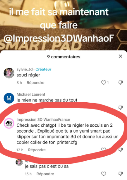

Une chose a souligné le discour de support support de les smartpad qui me désole a pioupiou et wanhao, 3D expert artilery france machin chose.
Quand un client demande l'aide sur les réseau de wanhao, car son smartpad indique une erreur sous klipper le Pioupiou répond cela
En gros pour acheter y a du monde mais après c'est demande a chatGPT il sait mieux faire que moi 😒, cela me désole a un point.

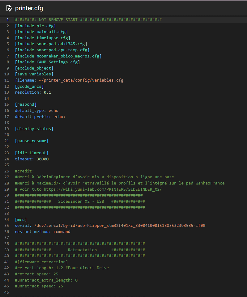

C'est quoi l'adresse dans la partie mcu du printer.cfg ?
J'ai mis ça
[mcu]
serial: /dev/serial/by-id/usb-Klipper_stm32f401xc_330041000151383532393535-if00
restart_method: command

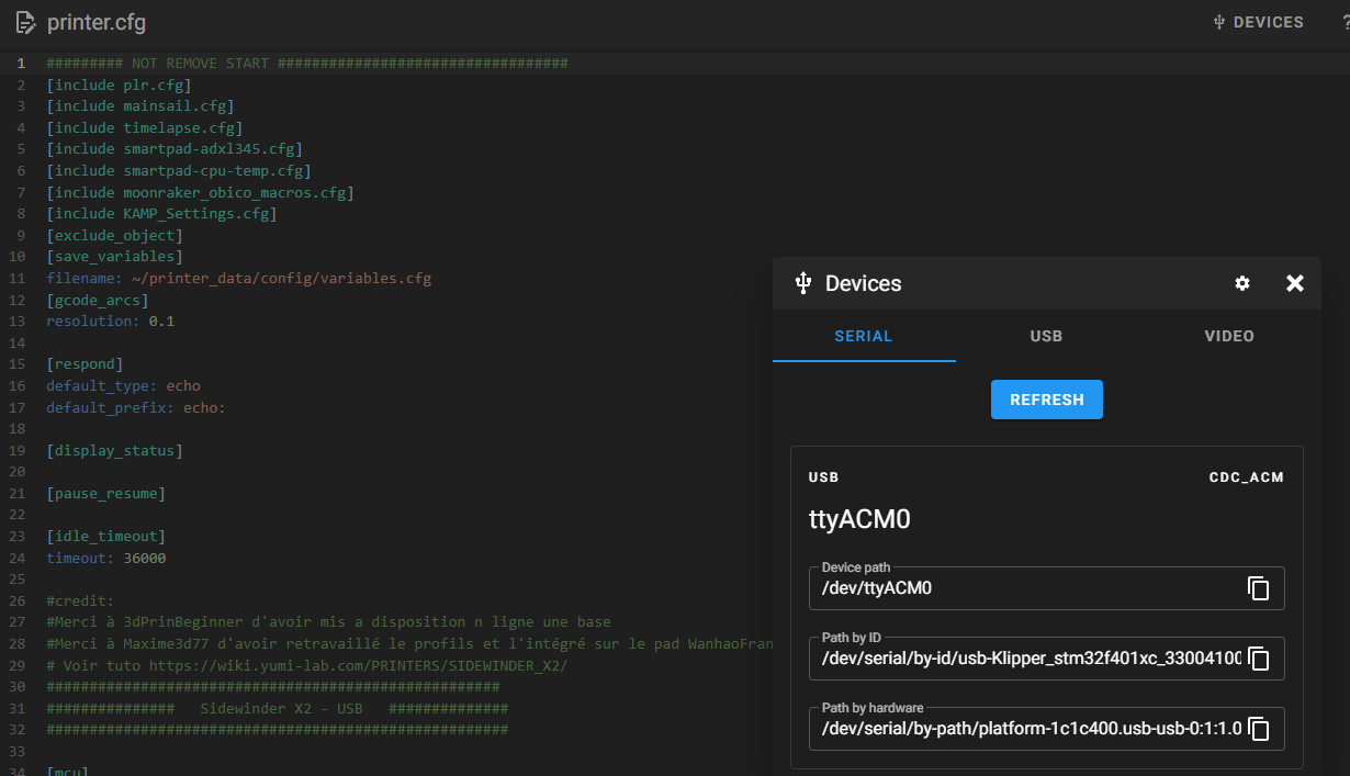

Mon printer.cfg ressemble à ça.
Ce qui me parait bizarre, c'est que mon sérial ne comporte que des chiffre alors que je vois à droite à gauche que les autres captures d'écrans/vidéo montre que des lettres apparaissent dans celui des autres... (et il me semble que ledit numéro ne change pas quel que soit le port usb que j'utilise sur le pad)

Pour la led blue je pourrait pas te dire faudrait voir avec ceux qui ont une carte mère ruby donc X2 ou Genius Pro Flasher pour Klipper, j'ai j'amais eu de X2 de Artillery la Genius etait sous carte mère MKS SgenL V2 donc rien a voir et les X4 que j'ai on des carte MKS de type SKIPR.
Pour non le sérial est pas celui d'un port de ton pad mais ce ton bus Série de l'imprimante et tu as un seule port usb sur le côté droite de ta X2 cela limite donc les possibilité. Pour la serial les caractère sont une base hexadécimal donc tu doit avoir que des valeur allant de 0 a F, donc ton sérial mais pas forcement mauvais vue qu'il respect la base 16 de l'hexa.

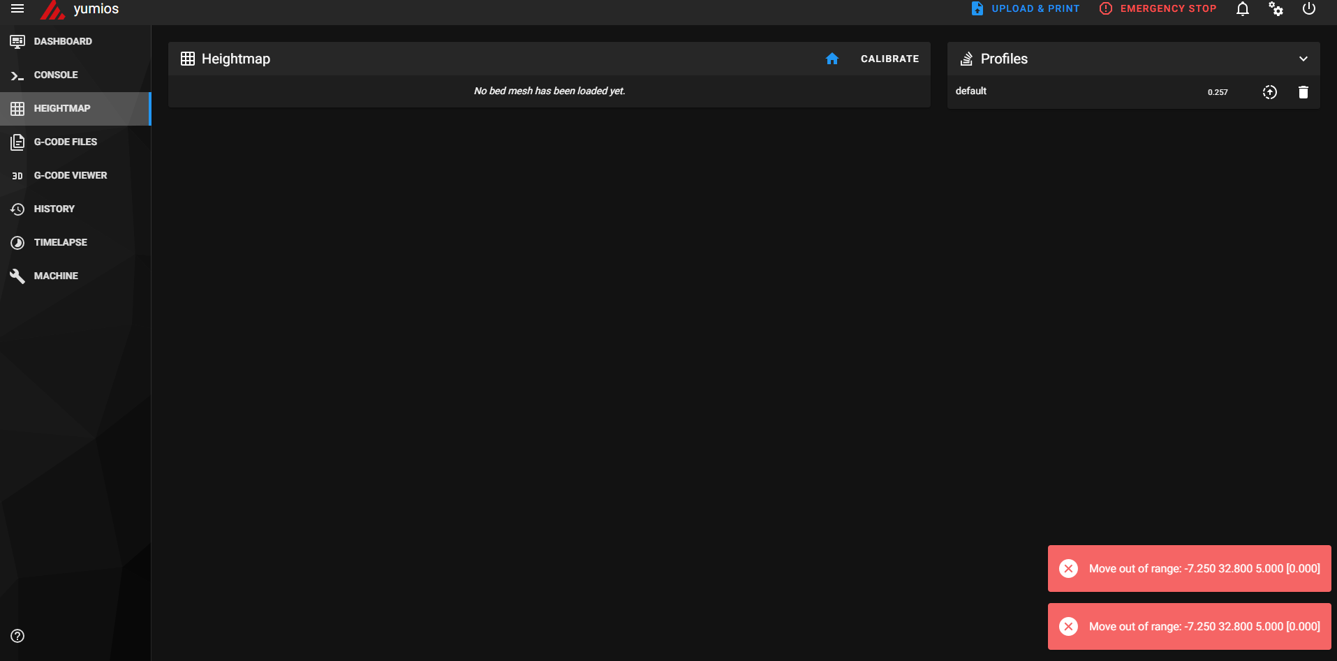

En effet, impossible de lancer un maillage du lit. Quand je vais dans l'onglet HEIGHMAP, impossible de lancer une calibration du lit... Quand je lance la calibration, j'ai deux messages d'erreurs l'un sous l'autre  "Move Out of range -7.250 32.800 5.000 [0.000]
Débutant avec Klipper, je bloque... (Note mon fichier printer.cfg est celui spécifique pour la X2 et je l'ai pris directement sur le site de Wanhao )
Une idée d'où ça peut venir ?

J'ai réussi à contourner le problème en modifiant les valeurs de mesh_min (de mémoire 28,13) et mesh_max (272,287 de mémoire)
 Le problème a ainsi été résolu... Comme si pour Klipper, le home X/Y n'était pas à 0/0, mais uniquement pour le bed mesh car lors des impressions, pas de problème, les pièces sont correctement placées)

Bien en réalité le home est pas forcement a 0 en effet la position de endstop peux être 5mm plus en retrait que ton 0, dans le cas de ton Mesh bed faut pensé a indiquer les coordonnées exacte de ton palpeur mais aussi ajouter une marge tous autour, c'est pareil avec Marlin sauf que par exemple avec mes firmware j'ai déja parametré le tous dans la confi, sous klipper il te faut ajuster cela peux être 😉
