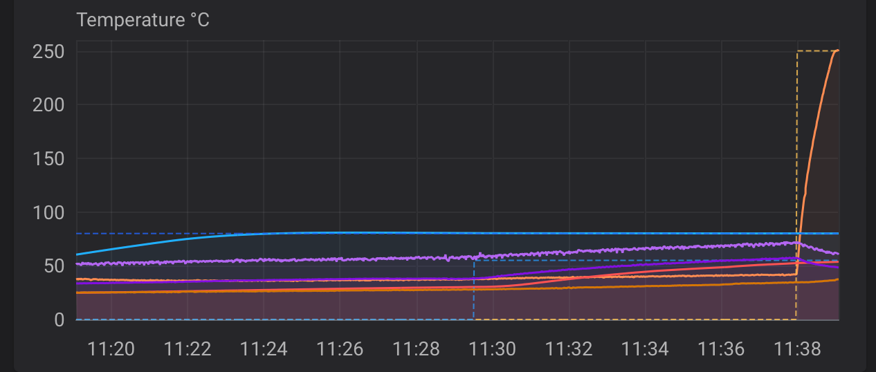

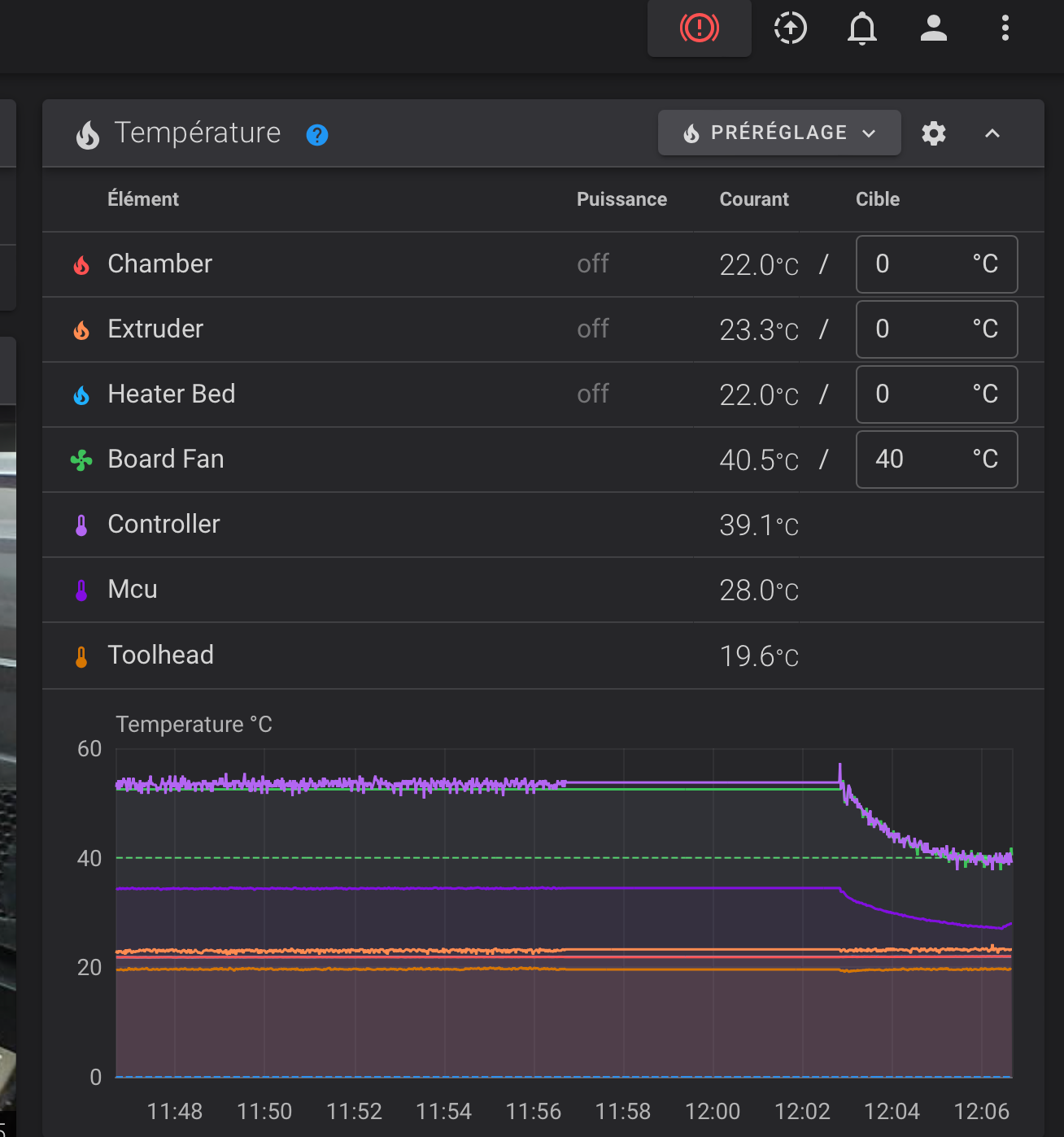

Après le reboot, voici comment les températures ont évolué, machine en stand-by

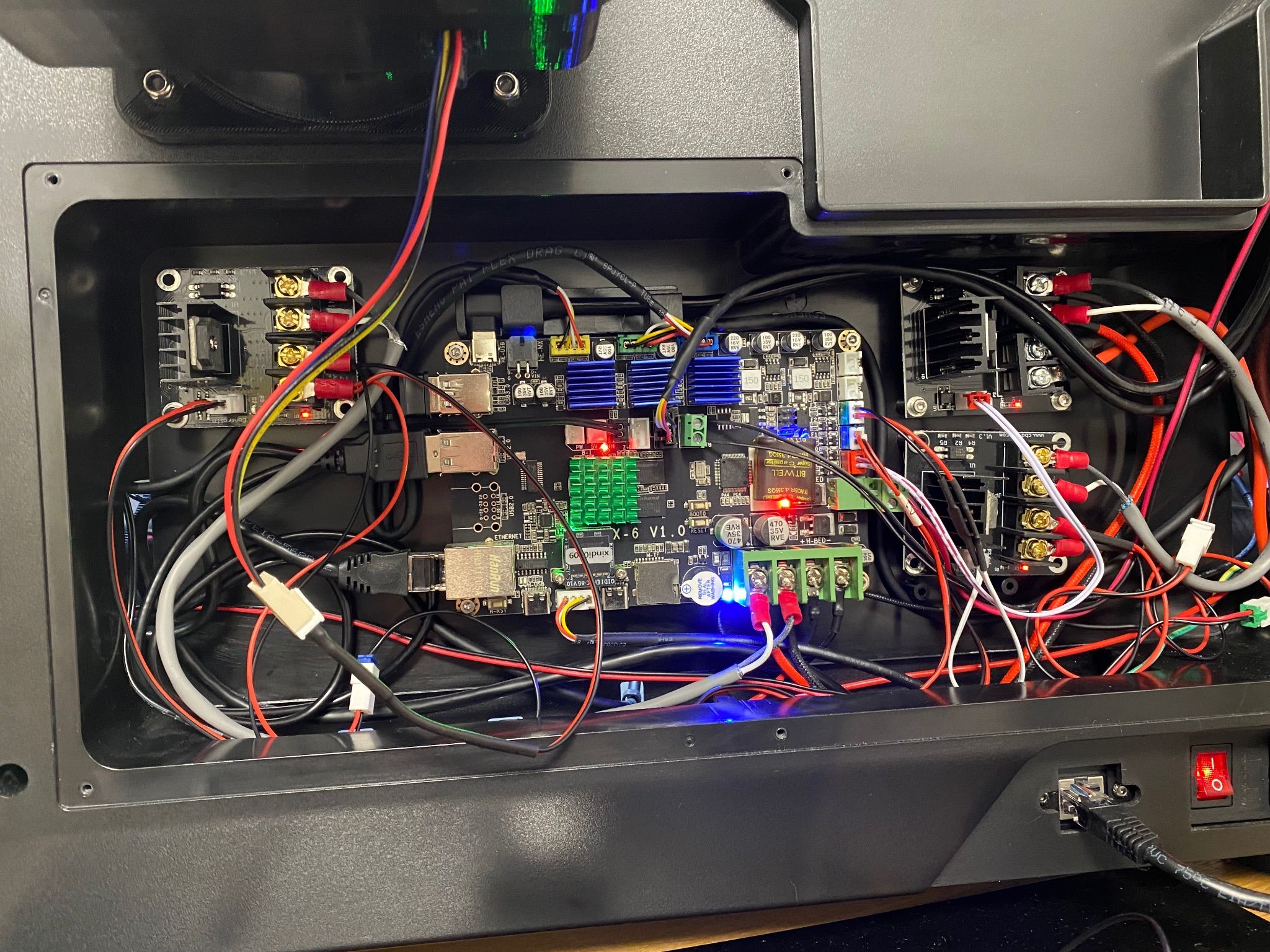

J'ai éteint la machine et j'ai vérifié que la carte mère était bien dégagée au niveau des passages de cables, vu que j'avais ouvert récemment. RAS et le ventilateur tourne bien.
Et à nouveau la température du contrôleur monte doucement en standby ou en chauffe du plateau (redémarrage à 11h14, lancement du job à 11h29), on arrive presque à 75°C.
Dès qu'on lance le job, la température du contrôleur redescend vers une valeur normale.

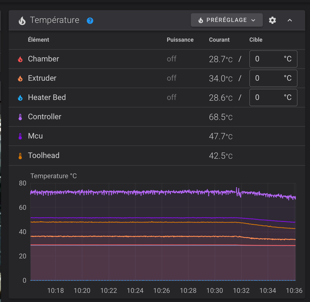

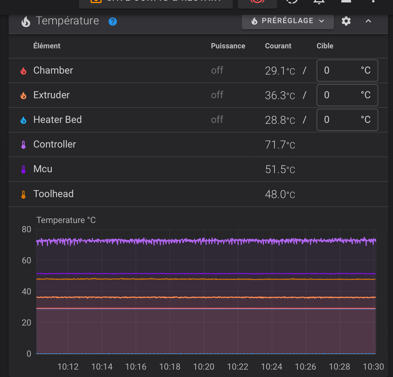

Ce matin, après avoir fini un job en fin de nuit, le contrôleur était stable un peu en dessous de 50°C.
Dès que l'on met en chauffe le plateau, la température du contrôleur monte lentement, atteint un pic à la fin du bed leveling et ensuite redescend vers 50°C.
Il doit y avoir un process de contrôle qui fait tourner la CPU et qui la fait chauffer. Process qui ne tourne plus autant quand le job est démarré. Je ne suis pas spécialiste, mais c'est bizarre quand même.

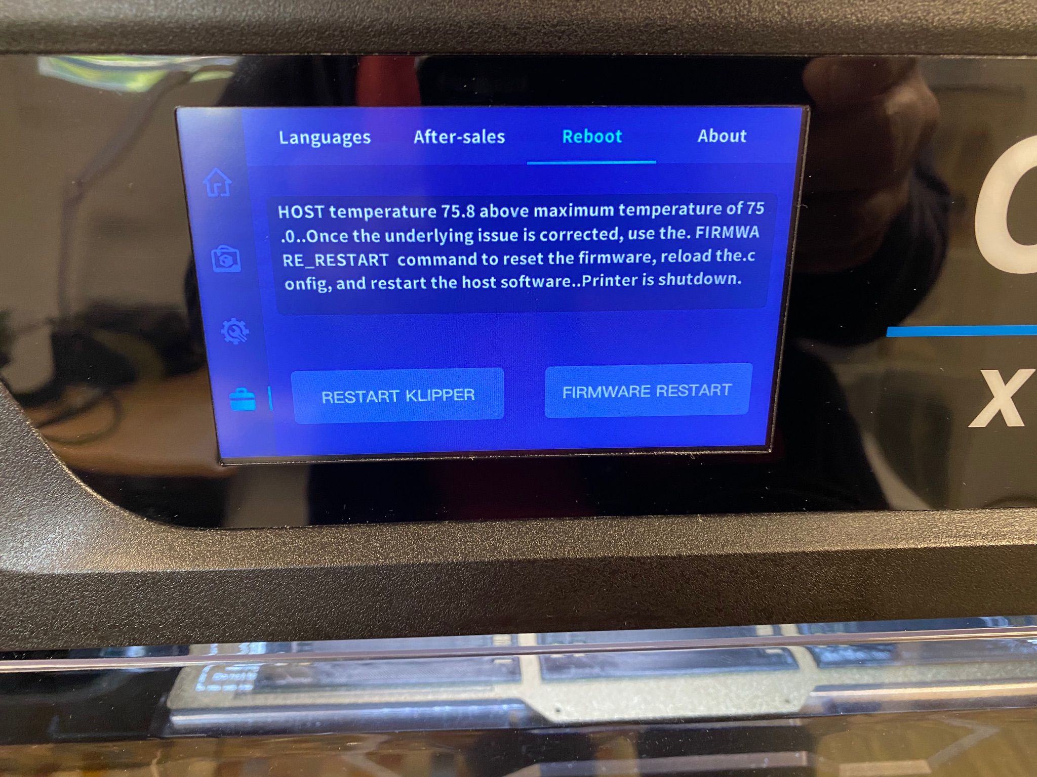

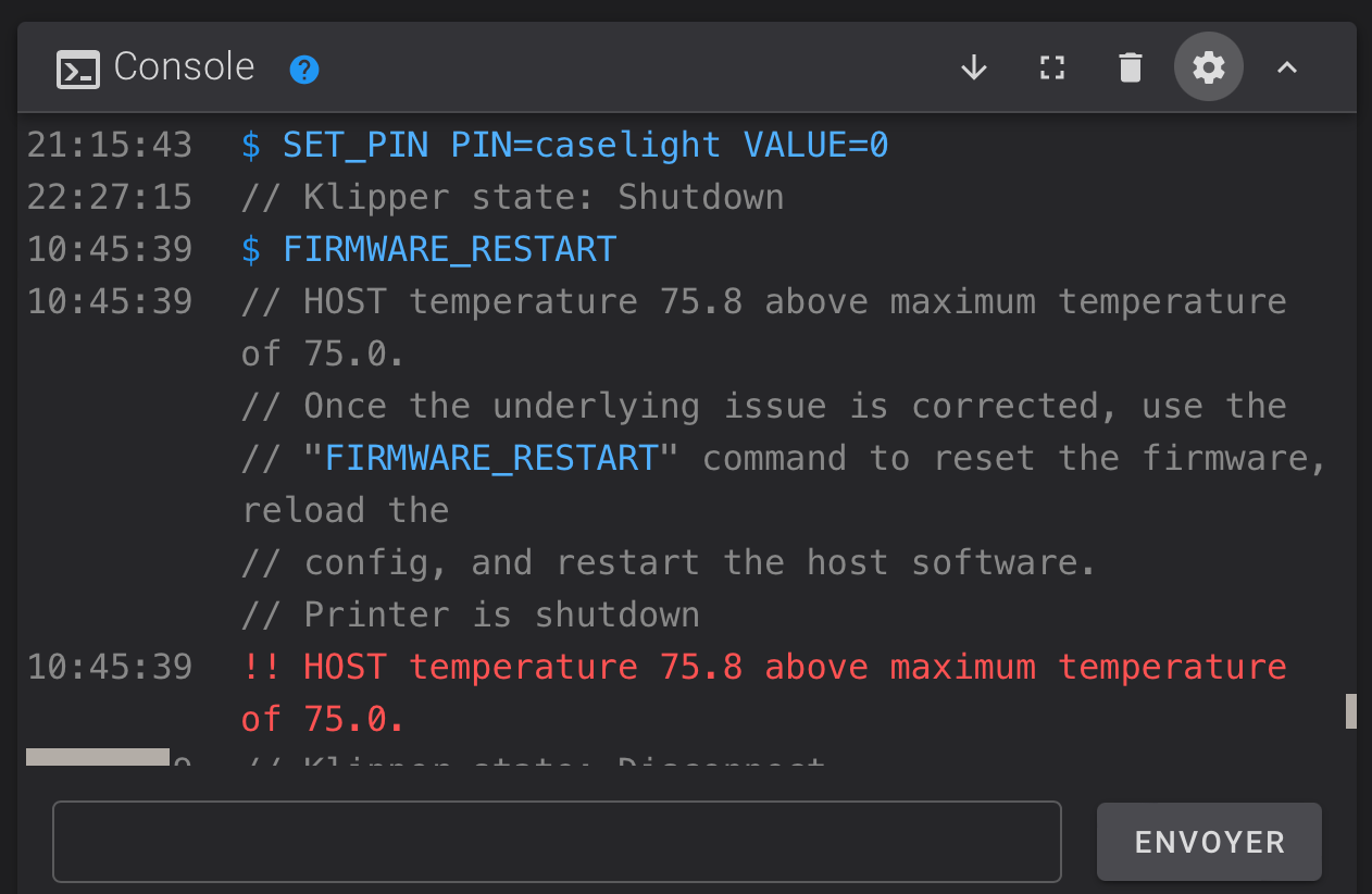

@fran6p Je viens de modifier mon printer.cfg, il avait comme température max 75°C. Mais aussi une min temp à 10°C.
La section sur ma Xmax3 en dernière version n'est pas exactement la même, certainement car machine plus récente.

Un petit retour après la modification du max temp du contrôleur.
Donc un job lancé hier soir, fini à 6h ce matin. Machine en standby depuis. Température du contrôleur au dessus de 70°C
Restart du firmware et Klipper à 10h30. Depuis la température du contrôleur descend progressivement
45 minutes après, le contrôleur est en dessous de 60°C.
A noter que le restart a fait chuter la temperature du MCU et de la carte fille de la tête.
Pour moi il y a un souci en fin de job, des process restent actifs qui ne devraient pas.
J'ai regardé mon End_gcode, rien d'anormal sauf qu'il ne coupe pas le maintien des moteurs comme sur d'autres machines (pas de M84).
Est-ce que ça serait le problème ? Pas certain, car c'est surtout les drivers qui sont sollicités dans ce cas.
Avant de reporter le problème au support, des pistes ?

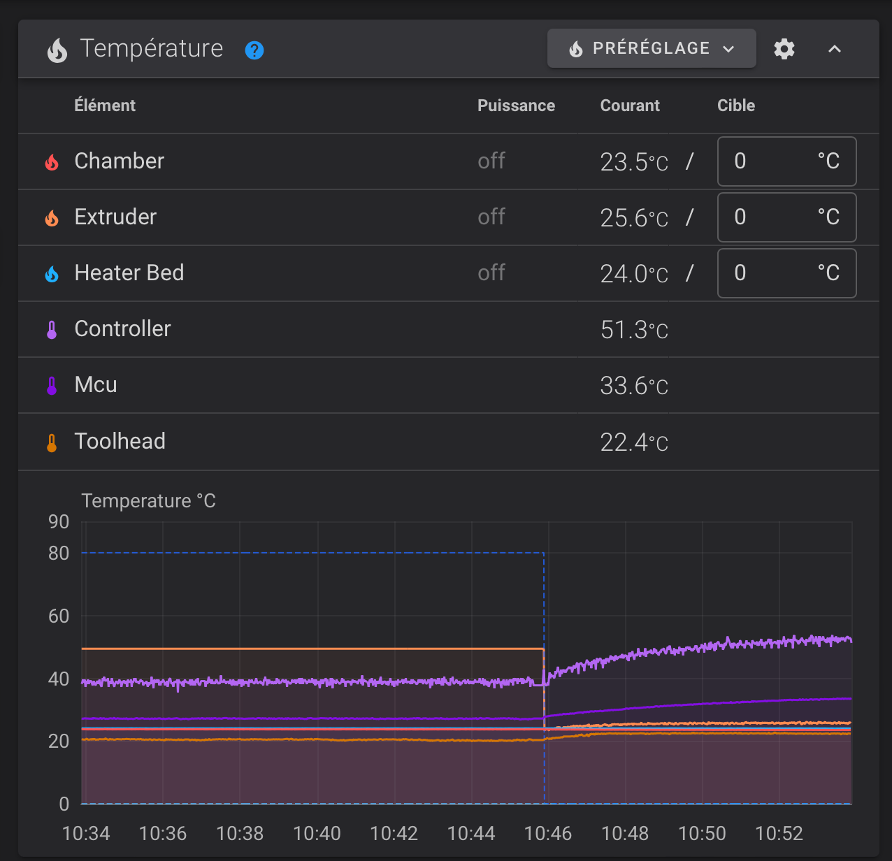

Quelques nouvelles de mon souci de température du contrôleur.

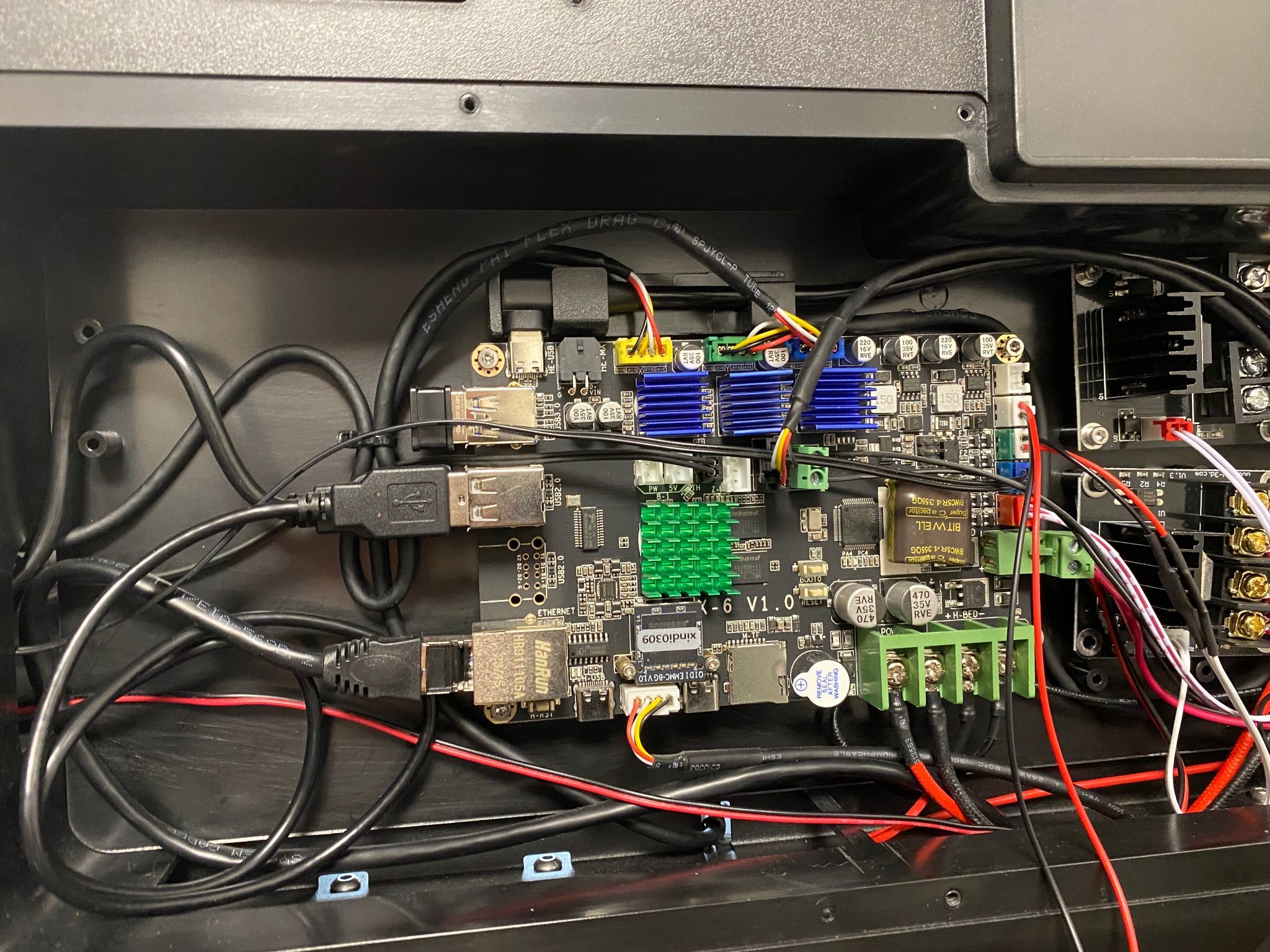

J'ai ouvert récemment le compartiment de la carte pour faire une modification (qui fera l'objet d'un nouveau post) et je me suis aperçu que le ventilateur de refroidissement du contrôleur ne tournait pas alors qu'il était à 50°C.
Donc je coupe l'alimentation, je teste le ventilateur au multimètre, je le branche sur le connecteur du ventilateur d'extraction d'air, je rallume. Et là il marche sans soucis.
J'éteins l'imprimante, je remets tous les branchements comme il faut et je redémarre, mais le ventilateur ne se mets pas en route.
Un petit tour dans le printer.cfg pour voir que le ventilateur en question (borad_fan) est en fait piloté par la température de l'extrudeur.

Ceci explique qu'en standby la température du contrôleur monte par rapport à celle en cours d'impression et aussi pourquoi elle augmente vers la limite max quand on lance un job : le mesh bed leveling réalisé avant l'impression fait tourner le contrôleur ventilateur arrêté.

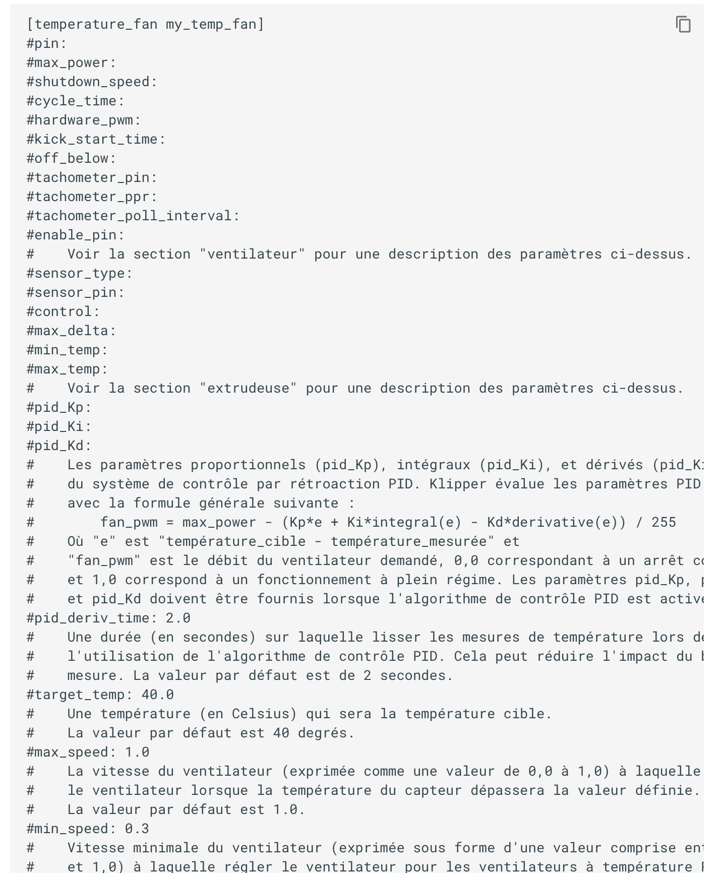

Je ne suis pas un expert de Klipper comme @fran6p, mais je pense que le ventilateur est mal défini. Il faudrait qu'il se déclenche lorsque la température du contrôleur RK3328 dépasse les 45 ou 50 °C.

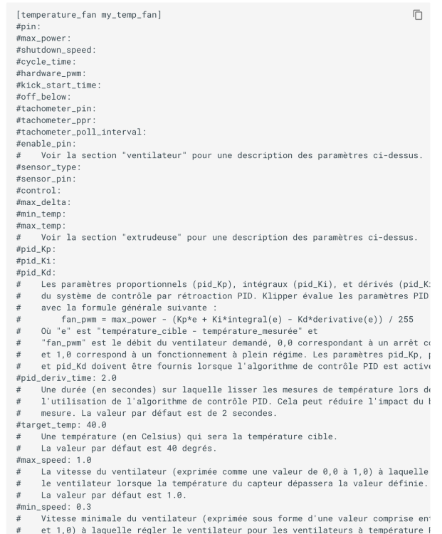

Si on définit non plus un heater_fan mais un temperature_fan d'après la doc Klipper il se déclencherait en fonction de la température du capteur.
Révélation
La question est ce que l'on met dans :
sensor_type : temperature_host (logique vu que c'est avec cette définition qu'on affiche la température du contrôleur.
- sensor_pin : ?? Nécessaire ? Le sensor_type ne suffit pas ?

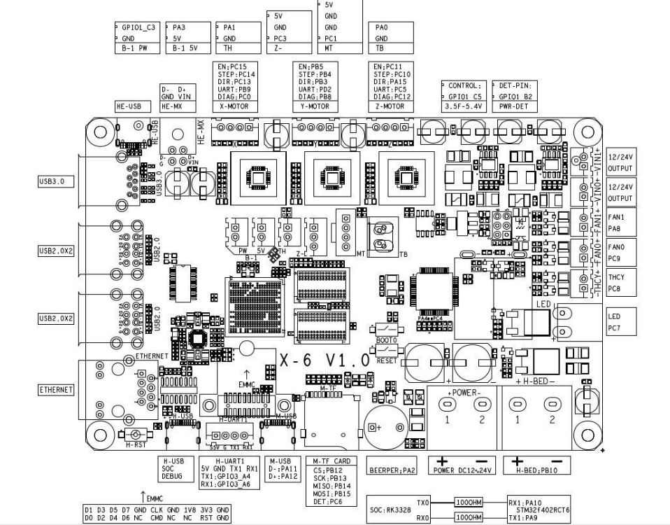

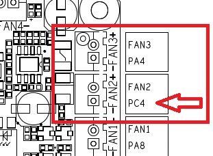

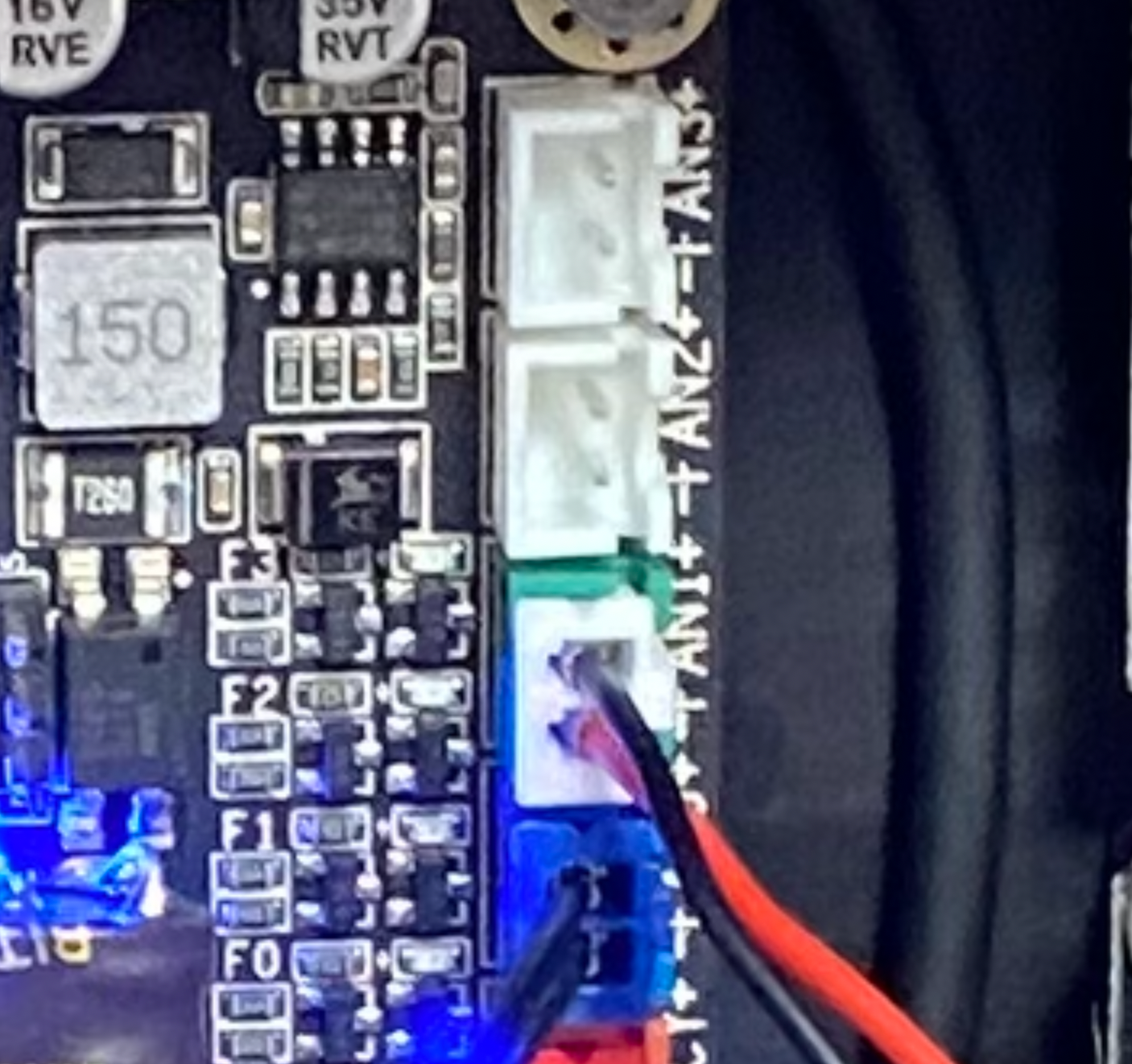

Comme toi j'ai aussi cette section mais si la connexion du ventilateur de refroidissement de la carte est comme celui d'origine, le ventilateur fonctionne en tout ou rien car sa connexion n'est pas pilotable ( +24V / GND ), prise n°11 ou celle juste au-dessus :

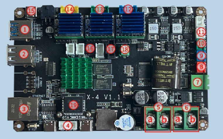

Le schéma avec les broches indique bien une connexion +Vcc / GND donc un ventilateur connecté sur cette prise est soit à 0% (machine éteinte) soit à 100% (machine allumée). Extrait du schéma:

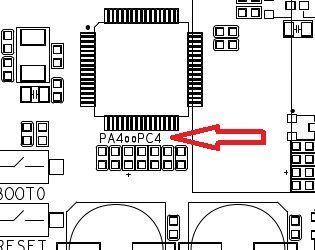

La seule mention d'une broche PC4 est une sérigraphie sur le PCB au bas du STM32F402 (je ne vois pas comment on pourrait y connecter quelque chose 🤔 ) :
Le schéma complet (valable également pour une carte X-4 😉, la carte est légèrement différente sur les Q1 Pro (X-7)) :

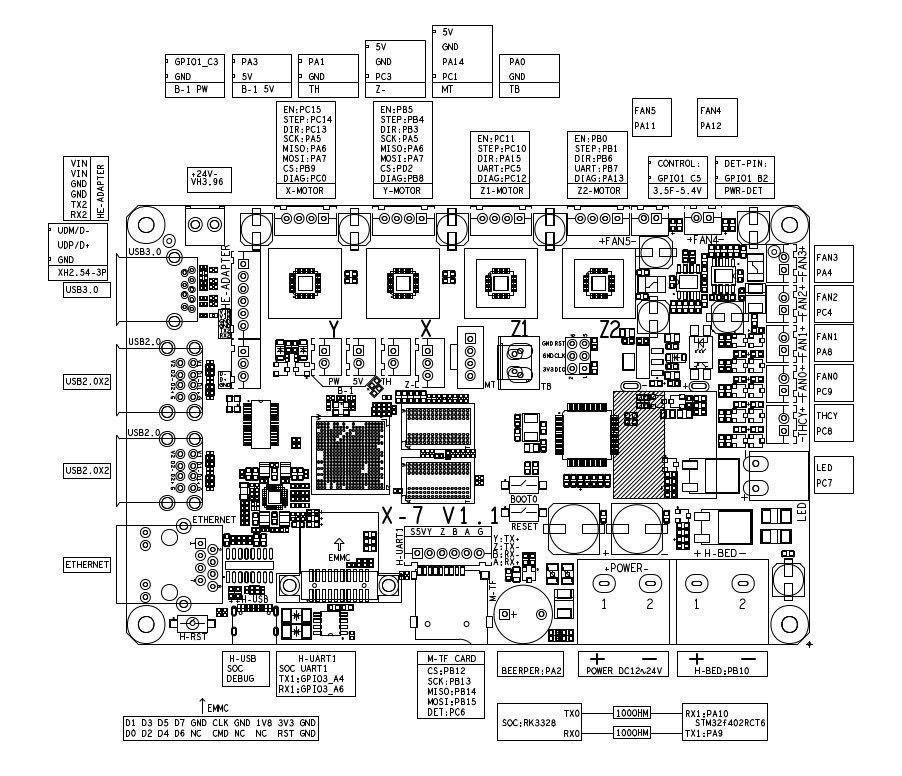

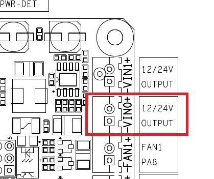

Ayant le schéma des broches de la carte Q1 Pro, sur la carte X-7 v1.1, les deux prises +Vcc / GND sont cette fois-ci des prises pilotables (PA4 / PC4) donc je pense que la section [heater_fan board_fan] ne sert à rien avec les X-Max3 ou X-Plus 3 équipées de carte X-4 ou X-6.
Schéma des broches de la carte X-7 :
Révélation
Sur les Q1 Pro, il y a deux sections qui déclenchent la mise en route du ventilateur de carte, celle déjà présente [heater_fan board_fan]  (déclenchementt à partir de 50°C) et une [controller_fan board_fan] se déclenchant quand les moteurs Z s'activent :

J'ai un peu bossé ce sujet ce matin, car c'est problématique si la machine en standby, le contrôleur n'est pas refroidi. Je laisse souvent mes machines tourner la nuit et elles restent en attente jusqu'à mon arrivée le matin.
Donc je confirme que c'est la température de l'extrudeur qui déclenche le ventilateur et qu'en standby il n'y a pas de ventilation.
Le schéma de câblage sur ma carte X6 est bien celui que tu indiques et le connecteur est bien référencé comme PC4.

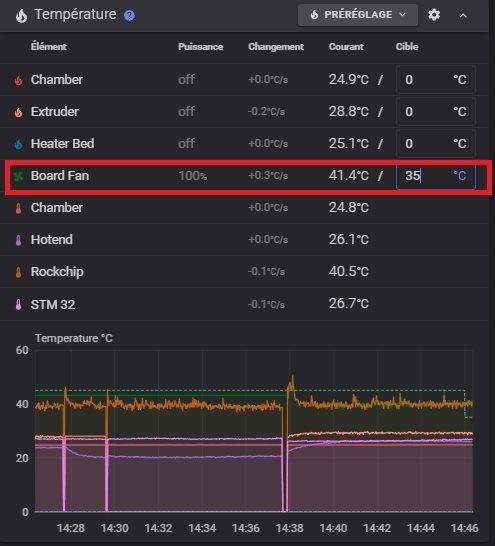

Et maintenant je pilote le ventilateur en fonction de la température du contrôleur RK3328.
On voit tout de suite après modification du printer.cfg et reboot la baisse de température et la régulation. J'ai mis une régulation watermark (bang-bang) pour faire simple.
Je n'ai pas essayé une régulation en PID, car au vu de tes explications ça ne fonctionnerait pas car c'est une sortie tout ou rien.
De fait j'ai retiré derrière la section d'affichage des températures du contrôleur, qui est en doublon car tout est défini dans la section temperature_fan.
Il restera à affiner la température de régulation pour être sur de refroidir les driver TMC quand on imprime. Mais ca semble régler mon problème de température.

Tu dois avoir une carte X-6 «spéciale» ou leur schéma est incorrect.
Chez moi, avec la carte X-4, rien à faire, le ventilateur (80mm) connecté sur la prise censée être PC4 (en fait +24V / GND ) est toujours à pleine vitesse sitôt l'imprimante allumée.
Après ajout de ta section, Il apparait bien dans la fenêtre des températures (Fluidd) et s'anime quand il est en «fonctionnement» mais ce n'est qu'une animation, il tourne toujours à l'arrière.
Donc, c'est franchement bizarre, je ne vois pas comment un ventilateur connecté sur une prise lui fournissant du 24V pourrait être piloté. Si d'autres utilisateurs ayant une carte mère X-6 pouvaient tester la modification (ajout de ta section) et revenir nous dire quoi, ce serait cool.
Dans cette section, je modifierai tout de même deux choses:
  1. max_temp que je mettrai à 85°C (température maximale que l'on tolère pour le contrôleur Rockchip RK3328) => chez moi, à 45°C, Klipper ne démarre pas si la puce est au-dessus de cette valeur <EDIT>J'avais mis 45°C comme valeur max, c'est donc une erreur de ma part </EDIT>
  2. ajout de target_temp: 45°C pour déclencher (si ça fonctionne sur la carte) le ventilateur au-dessus de 45°C, si absence de ce paramètre c'est par défaut 40°C 😉

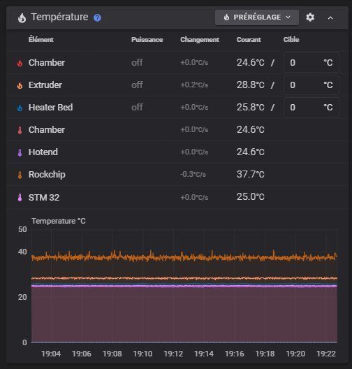

Pour la baisse de température du contrôleur, j'ai la même chose au démarrage de l'imprimante, le RK3328 monte à un peu moins de 55°C puis le ventilateur fait son travail et abaisse la température en trois, quatre minutes à ≃ 40°C
Modifié (le) par fran6p
@fran6p Merci du retour
J'ai vérifié le comportement du ventilateur et il fonctionne bien en bang-bang (s'arrête, se rallume, s'arrête).

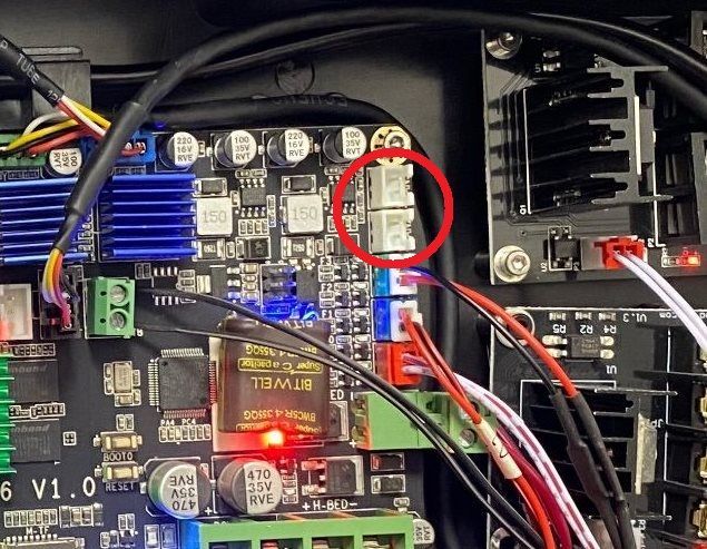

J'ai une carte X6 V1.0
Et si on regarde les connecteurs des ventilateurs, on voit que les connecteurs au dessus du connecteur du plateau sont de type FAN

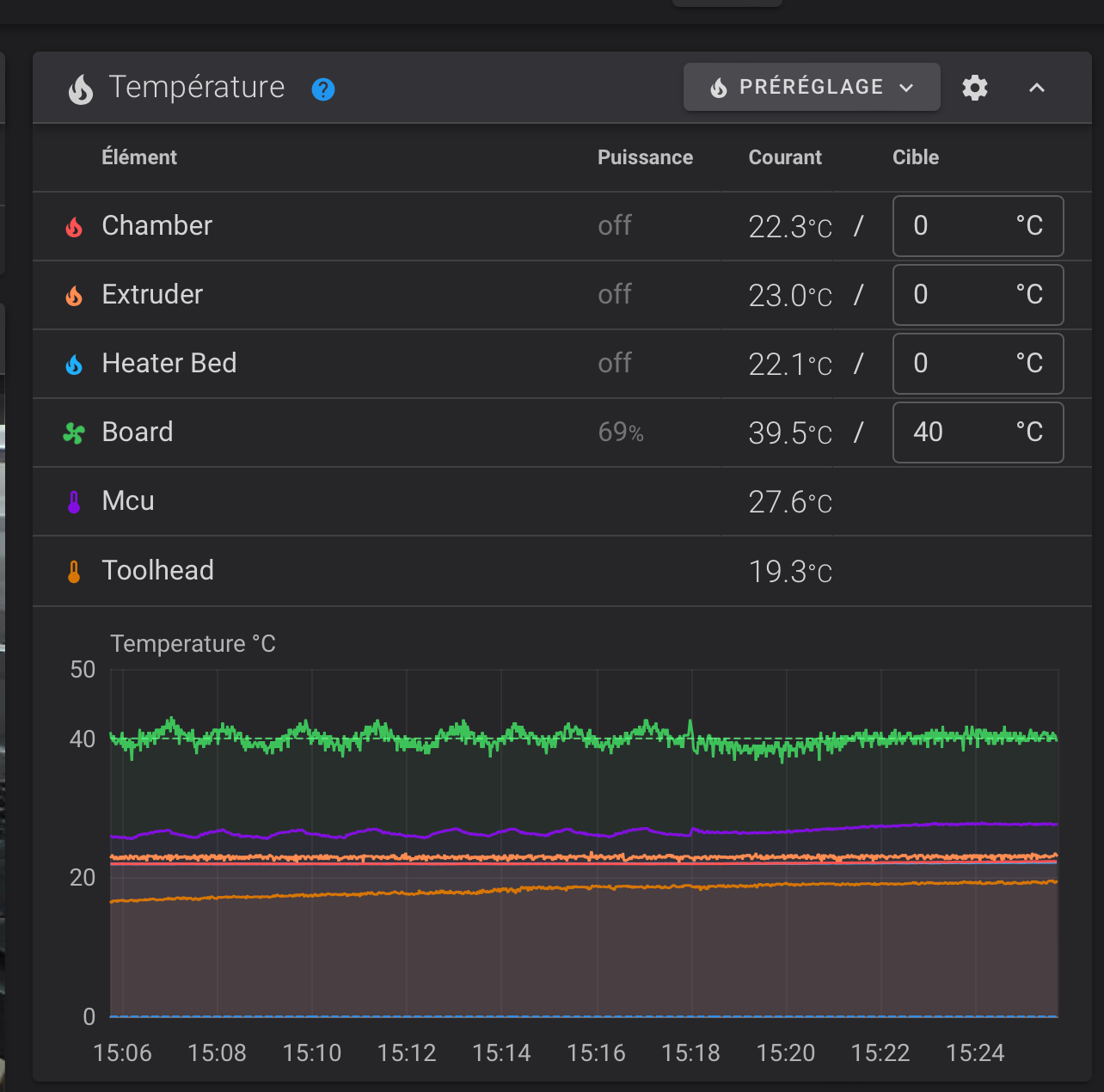

J'ai modifié ma section sur le ventilateur pour mettre une régulation en PID. Avec des coefficients sortis du chapeau....
Je mettrai tes suggestions quand je retravaillerai sur cette régulation
[temperature_fan board]

Et j'ai bien une régulation en variant la puissance du ventilateur (tension) à partir de 15h18.
Et on voit que la température s'est stabilisée avec un ventilateur qui tourne en continu mais en variant sa vitesse.
Il me reste maintenant à trouver la bonne commande pour calibrer le PID.... un PID_CALIBRATE mais pas avec un HEATER, mais un FAN.. (la commande ne marche pas...)

Sur la photo, je ne vois pas bien où est connecté le ventilateur ou alors il est débranché 🙄
Sur ma carte X-4, la sérigraphie de ces deux connecteurs est VIN0 et VIN1 comme sur le schéma donné plus haut (censé être celui d'une carte X-6 v1.0… il y a peut-être plusieurs modèles de cette version 🤔). Si d'autres possesseurs de carte X-6 pouvaient confirmer / infirmer ou alors poser la question au SAV ?
Jusqu'à maintenant la seule grosse différence que je connaissais entre la X-4 et la X-6 était pour la plus ancienne des pilotes moteurs TMC2209 amovibles, soudés sur la X-6.
Le PID_CALIBRATE n'est utilisable qu'avec un «chauffage» d'après la documentation de Klipper
il y a 17 minutes, fran6p a dit :
Oui j'avais débranché le ventilateur pour pouvoir modifier le capot. C'est une photo que j'ai faite pour préparer un post sur un tout autre sujet.
Je confirme que le ventilateur branché sur le connecteur repéré FAN2, il fonctionne bien en régulation de tension (donc pilotable par un PID).
Le FAN3 doit / devrait donc lui aussi fonctionner mais avec la broche PA4…A vérifier 😉

Quelques petites améliorations de la régulation du ventilateur de carte mère.
Donc depuis 8 jours je tourne avec une régulation PID du ventilateur de carte mère. Mais j'ai constaté que les variations de vitesse du ventilateur étaient relativement importantes et rapides pour maintenir 45°C au niveau du contrôleur Rockship.
J'ai donc revu les paramètres du PID pour avoir un système moins réactif, mais tout aussi efficace au niveau refroidissement. On ne cherche pas le dixième de degré pour refroidir la carte.
Voici donc ma nouvelle section pour ce ventilateur (pré requis une carte X 6 V1.0 avec le connecteur de ventilateur marqué FAN2)
#[heater_fan borad_fan]
pin:PC4
max_power: 1.0
shutdown_speed: 1.0
kick_start_time: 0.5
sensor_type: temperature_host
#heater: extruder
control: pid
#control: watermark
pid_Kp: 2
pid_Ki: 5
pid_Kd: 0.5
min_temp: 10.0
max_temp: 80.0
target_temp: 45.0
#heater_temp: 50.0
max_speed: 1.0
#fan_speed: 1.0
#off_below: 0
Le ventilateur est maintenant plus stable, mais varie en fonction de la variation de température (de +44 à + 47 °C)
Si ça peut aider, vu qu'il n'y a pas de fonction pour régler le PID d'un ventilateur dans Klipper.
