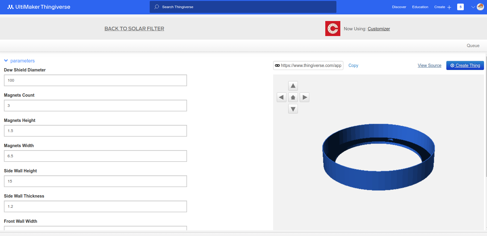

Je souhaite imprimer la structure d'un filtre solaire pour mon telescope:
https://www.thingiverse.com/thing:6487943/files

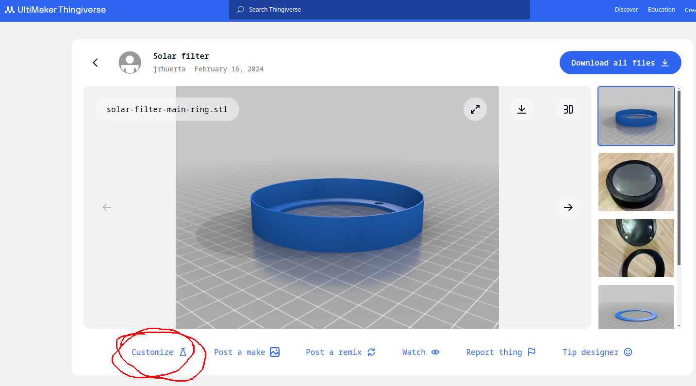

S'agit-il d'un model generaliste au quel je donne les dimentions que je souhaite?
Oui c'est un modèle "Customizable" car ayant un fichier .scad (Script OpenScad) avec des paramètres.
( c'est précisé dans la description https://www.thingiverse.com/thing:6487943 )
Ce qui permet sous Thingiverse en utilisant le "Customizer" de générer des versions avec d'autre cotes / d'autre valeur de paramètres.
(Il te faudra un compte Thingiverse pour utiliser l'app "Customizer" car quand tu aura les paramètres souhaité cela pourra enregistrer la version modifié / les fichiers .stl sur ton compte.)
Edit > https://makerworld.com/en/makerlab propose aussi un outil "Parametric Model Maker" qui permet de générer des modèles 3D depuis un script OpenScad ayant des paramètres de définie.
Et il y a la possibilité de le faire en local/hors ligne si tu récupère le script et si tu installe https://openscad.org/ sur son PC
