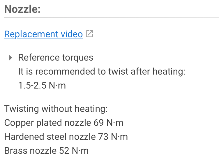

Steph86 Posté(e) Mai 25 Partager Posté(e) Mai 25 (modifié) Bonjour, En parlant de couple de serrage, si on regarde les valeurs pour la buse dans la rubrique maintenance du Wiki de la Q1 Pro, à froid, je trouve les valeurs indiquées très élevées. J'ai posé la question aux supports sur ces valeurs à froid élevées, ils m'ont répondu que le mieux c'était de le faire à chaud. Modifié (le) Mai 25 par Steph86 Lien vers le commentaire Partager sur d’autres sites More sharing options...
