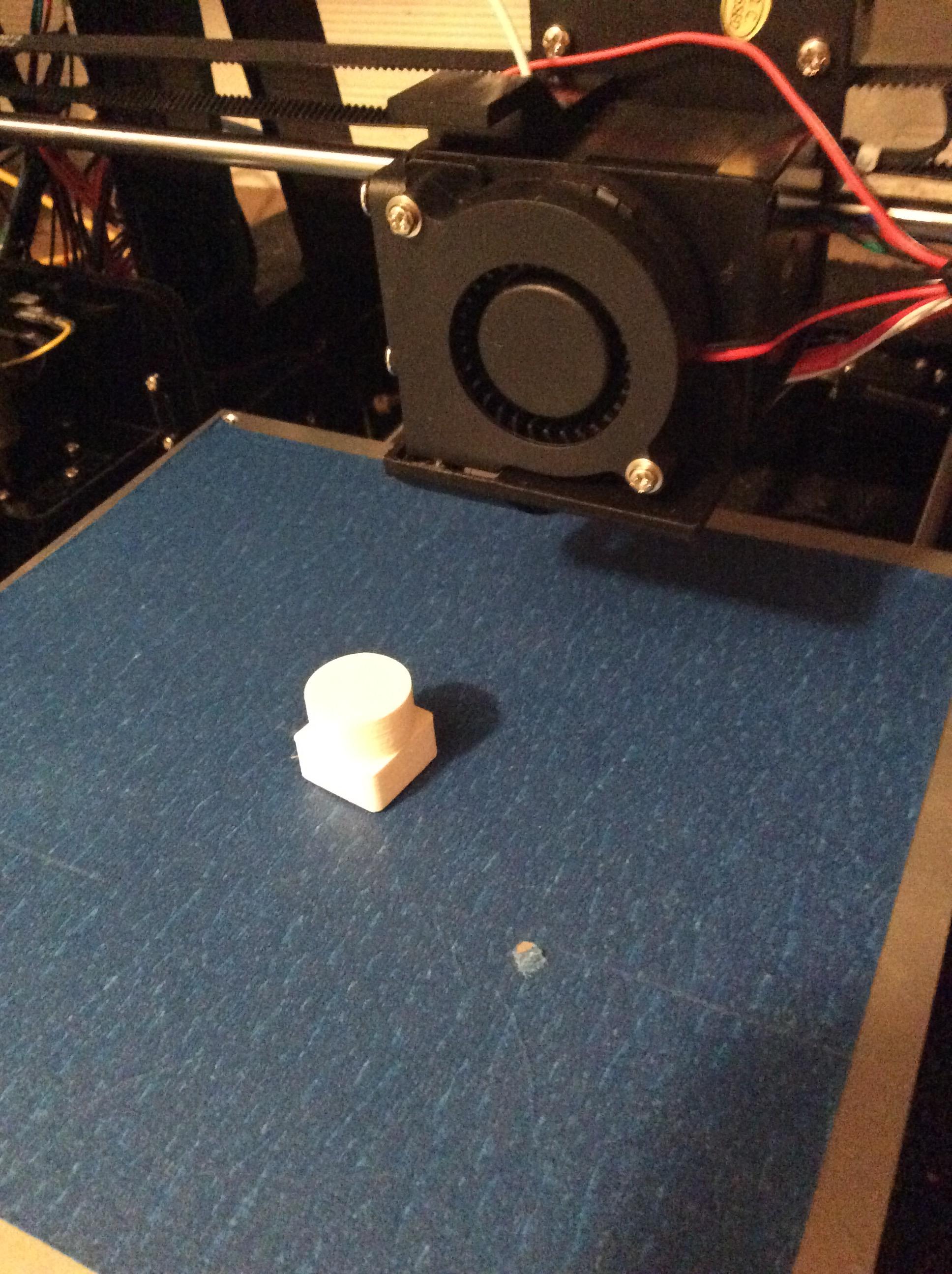

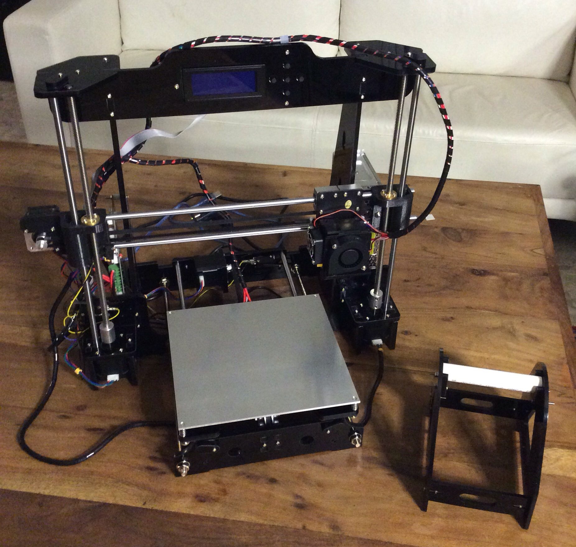

elcp72 Posté(e) Novembre 29, 2016 Partager Posté(e) Novembre 29, 2016 Bonjour, un premier retour rapide de cette imprimante 3D : http://www.gearbest.com/3d-printers-3d-printer-kits/pp_293805.html?utm_source=linkconnector je viens d'en finir le montage et de lancer la première impression. je suis parti avec beaucoup d'a priori négatifs sur cette machine : je vous fais pas un dessin : matériel pas chère en provenance de Chine ... bein bizarrement montage sans problème et premier print nickel du premier coup. j'y'met quelques bémols : - une documentation pas bien faite et une partie logicielle où il faut tout faire à la main n'en fait pas une machine pour un manchot du bidouillage - on sent que les composants électroniques sont un peu cheap et le SAV est chinois Mais à ce prix là ca en fait en super machine de backup pour réparer les autres voila il faut maintenant voire sur le long terme ... 1 Lien vers le commentaire Partager sur d’autres sites More sharing options...

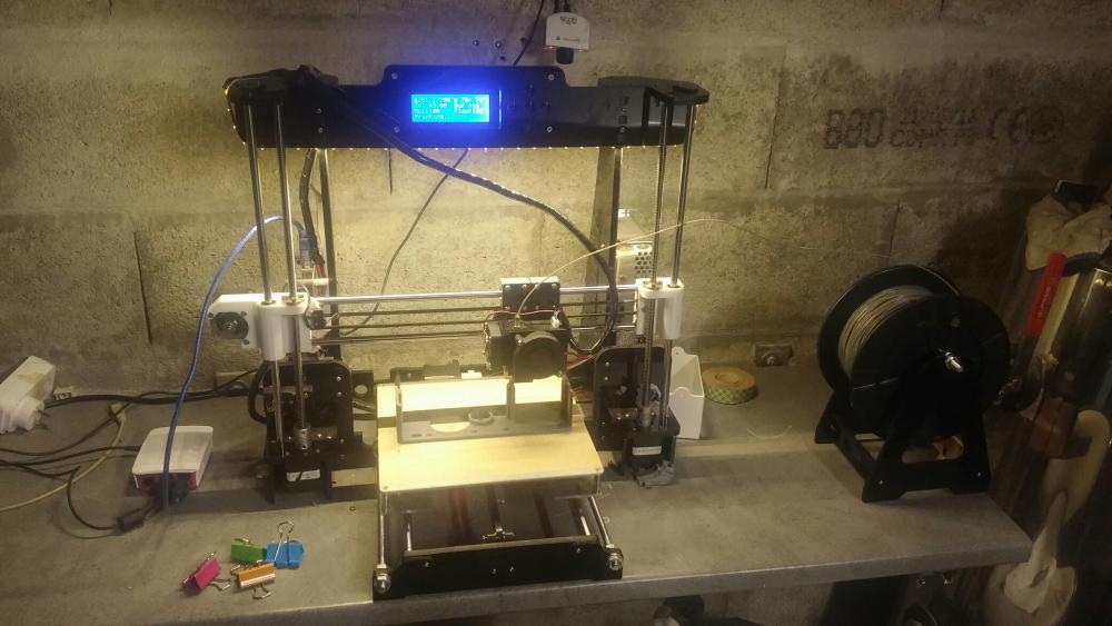

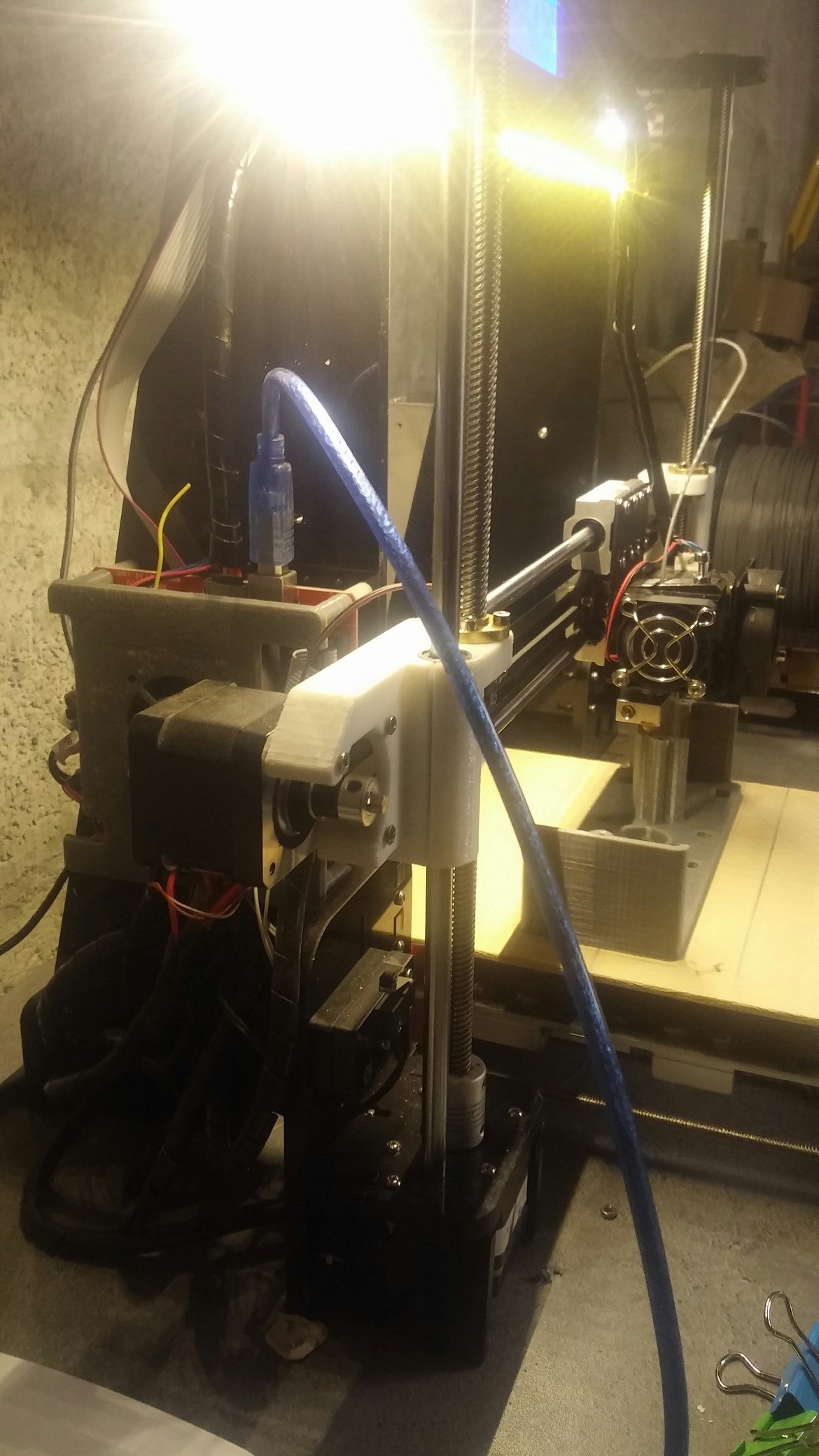

Patave Posté(e) Novembre 30, 2016 Partager Posté(e) Novembre 30, 2016 (modifié) Idem @juanpa, achetée en septembre. Pas de problème de montage. Des améliorations et réparation (problème de la qualité de certaines pièces) - 1 raspberry + minicamera + Octoprint pour le pilotage a distance - Stabilisateurs, protection carte mère, protection alimentation + interrupteur - bandeau de led - tendeur de courroie Y - Diffuseur Air pour refroidissement filament en sortie de buse - Capteur inductif pour la position Z A venir: - Relais alimentation + éclairage led piloté via Octoprint et le port GPIO du rasp (ou orange pi). Je me régale autant à imprimer des pièce pour la maison que de l'améliorer Elle tourne à plein régime tous les WE Modifié (le) Novembre 30, 2016 par Patave 1 Lien vers le commentaire Partager sur d’autres sites More sharing options...
prusa3di3 Posté(e) Novembre 30, 2016 Partager Posté(e) Novembre 30, 2016 (modifié) j ai acheté la meme pas de probleme de montage,sauf une boulette de ma part j ai inversé les axes des x et y si non je la trouve bien . comme patave 1 raspberry + webcam usb + Octoprint , protection alimentation interrupteur ,bandeau a led,protection de la carte plus un ventilo( qui refroidi tres bien) le ventilo de l extrudeur fait du bruit ,les roulement lm8 sont de mauvaise qualité il commence a faire du bruit ,je pense les changer par des bagues en laiton graphite mais rien de trop mechant pour 150 euros ca vaut le coup Modifié (le) Novembre 30, 2016 par prusa3di3 1 Lien vers le commentaire Partager sur d’autres sites More sharing options...
