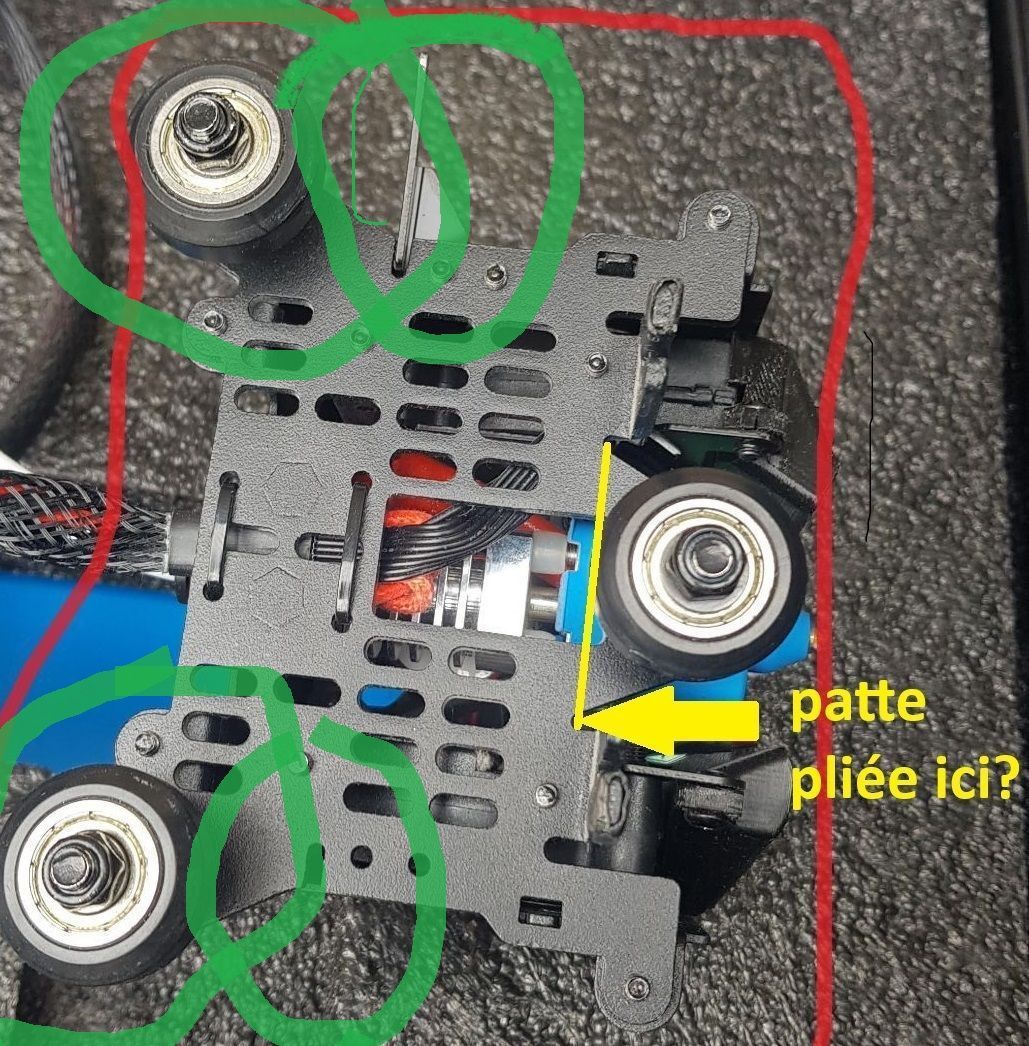

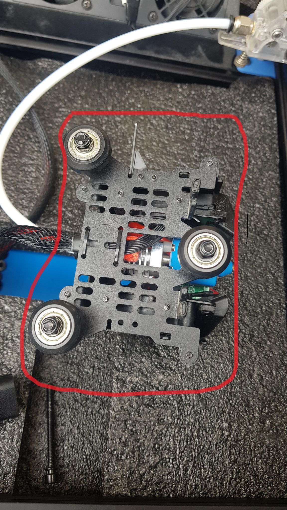

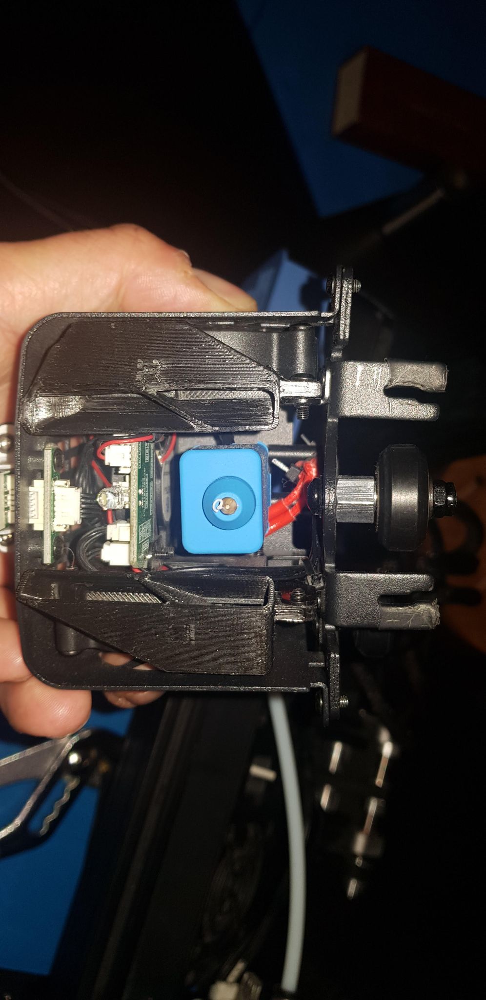

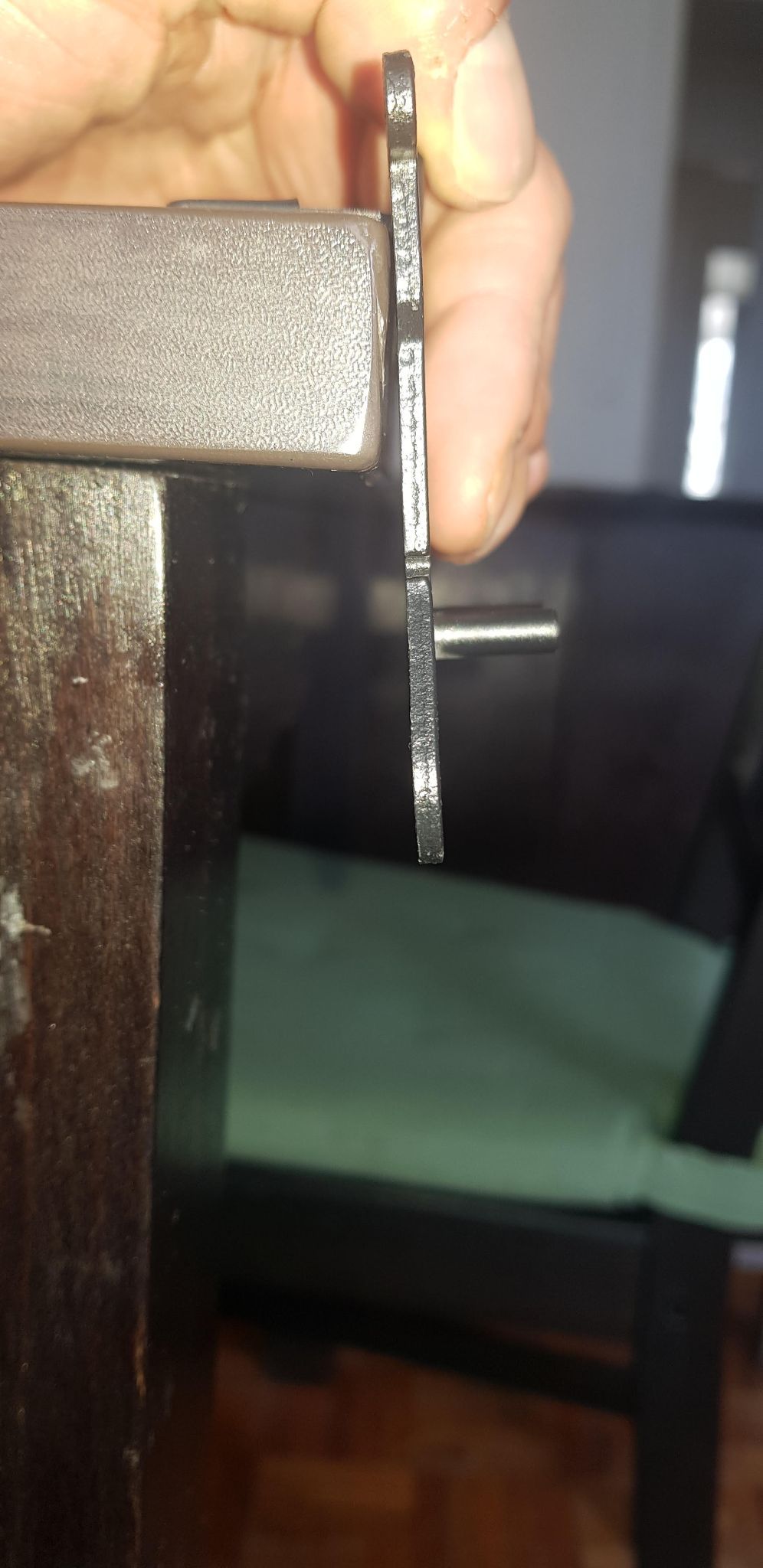

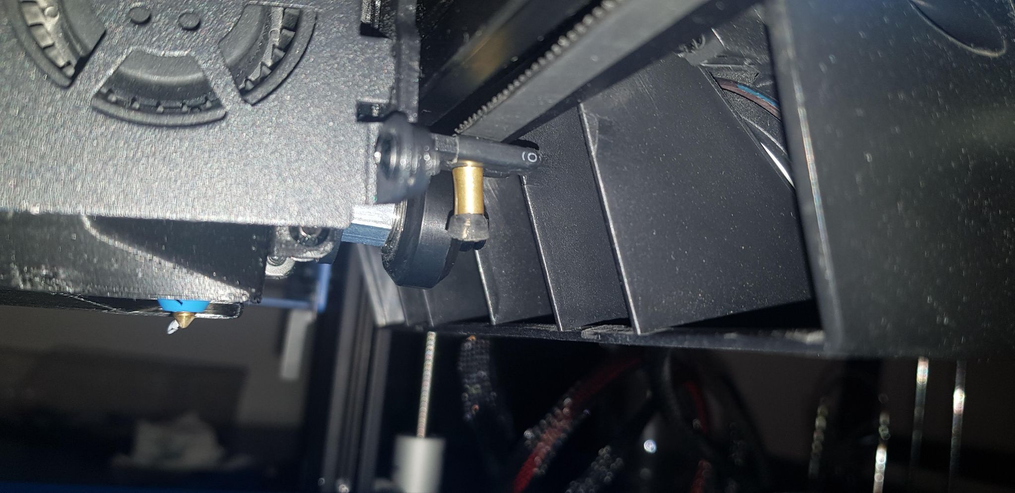

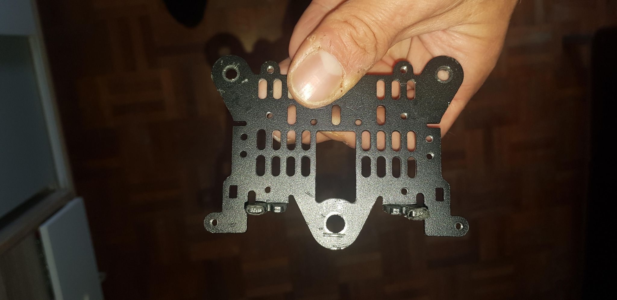

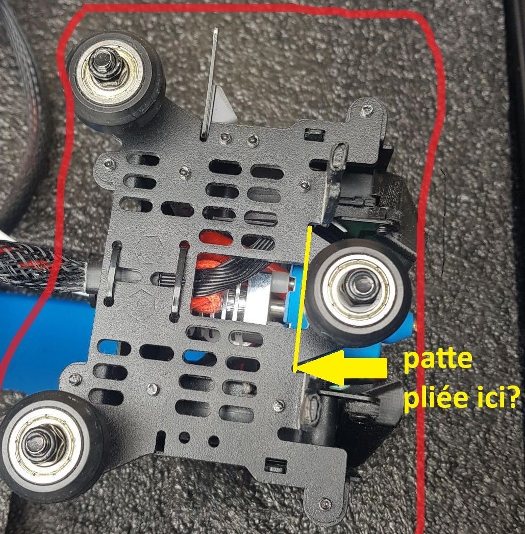

mathieufr91 Posté(e) Mai 23 Partager Posté(e) Mai 23 bonjour a vous tous je vous remercis pour votre aide voila j'ai eux une geeetech thunder le probleme ces que le support de l'extrudeur et casse et je voudrait le changé car vue quille et casse le systeme de buse et tout le reste et impossible de regle l'axe donc je vous joint des photo de la piece que je rechercher activement je vous remercis d'avance Lien vers le commentaire Partager sur d’autres sites More sharing options...

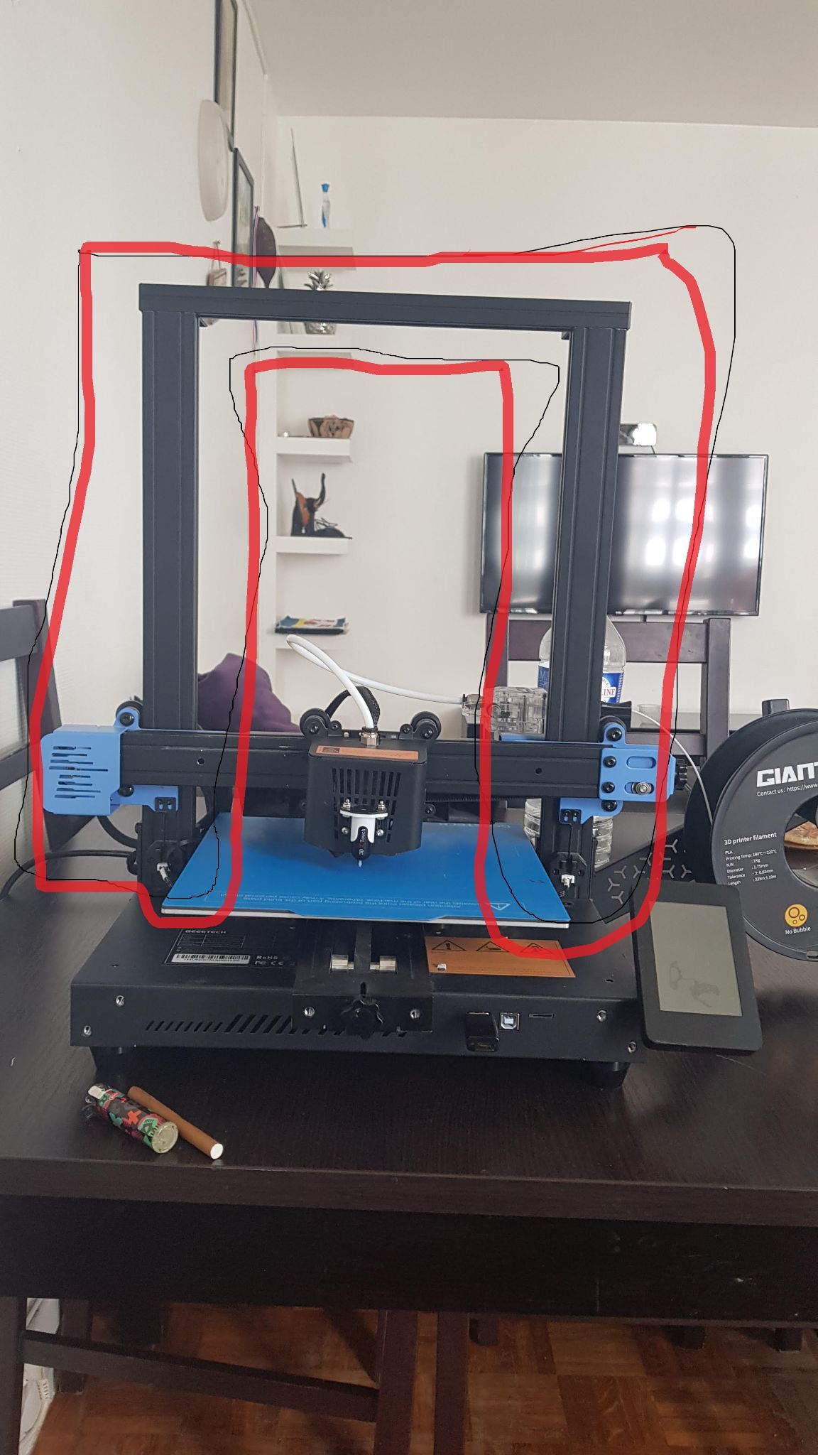

pommeverte Posté(e) Mai 23 Partager Posté(e) Mai 23 Salut @mathieufr91 et bienvenue sur le forum, Si tu fais une demande au SAV, tu devrais ajouter des flèches pour indiquer où est le problème, parce que perso, je n'ai rien compris . Tu pourrais aussi faire un tour vers le glossaire du forum ou visionner cette vidéo pour apprendre le vocabulaire de l'impression 3D. Si c'est un problème avec la platine métallique du chariot X, je me demande si ce n'est pas plutôt un problème de réglage de l'excentrique du galet inférieur, qui assure le contact des 2 galets supérieurs dans la rainure du profilé . Lien vers le commentaire Partager sur d’autres sites More sharing options...
mathieufr91 Posté(e) Mai 23 Auteur Partager Posté(e) Mai 23 bonsoir non je parle bien de la platine métallique du chariot X la plaque que j'ai entouré Lien vers le commentaire Partager sur d’autres sites More sharing options...
pommeverte Posté(e) Mai 23 Partager Posté(e) Mai 23 Franchement, j'ai du mal à croire qu'une telle plaque métallique puisse se casser, vu les faibles efforts mécaniques qui sont appliqués dessus . A la limite, il peut y avoir une erreur de fabrication... Est-ce que tu peux indiquer quelle partie est cassée? Est-ce que ton imprimante est neuve? achetée d'occasion? est-ce que tu as déjà imprimé avec et elle est tombée en panne? Lien vers le commentaire Partager sur d’autres sites More sharing options...

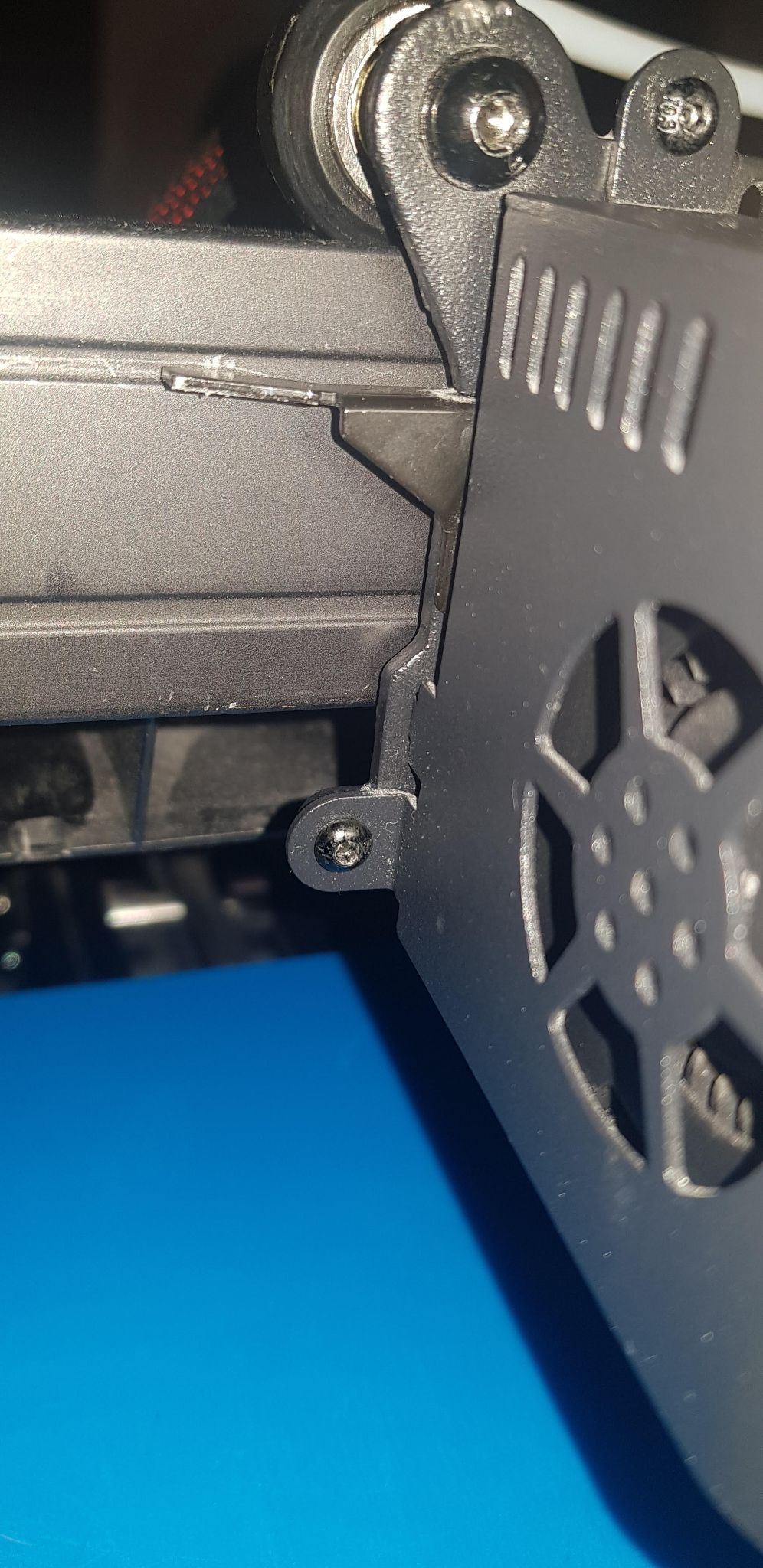

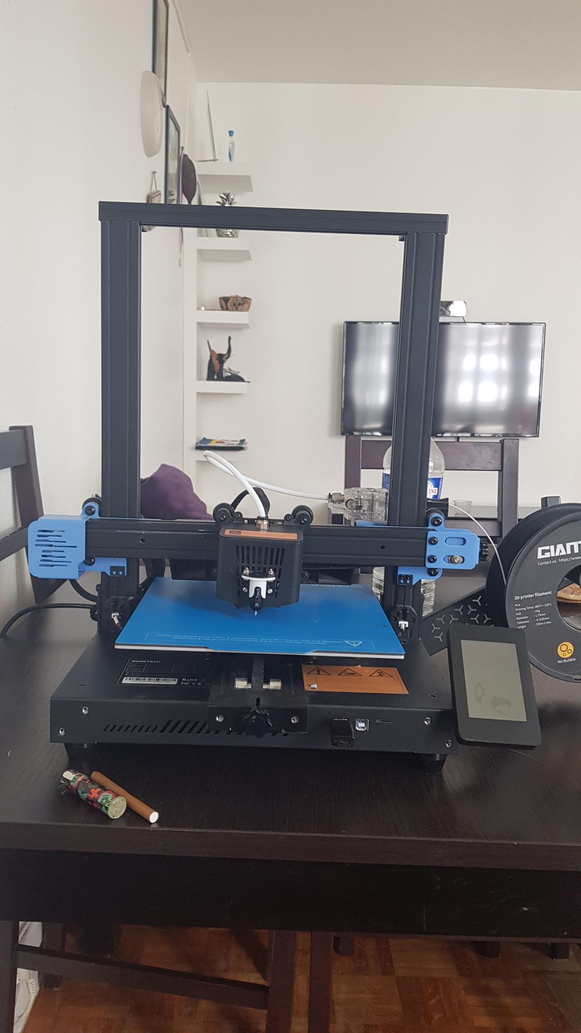

pommeverte Posté(e) Mai 23 Partager Posté(e) Mai 23 Tu as de la chance, mais ça ne répond pas à la question. Tu dis que la platine est cassée. Donc tu dois savoir quelle partie, non? Sur la photo suivante, le chariot X est monté sur le profilé X: Citation c'est toi qui l'as monté? Lien vers le commentaire Partager sur d’autres sites More sharing options...

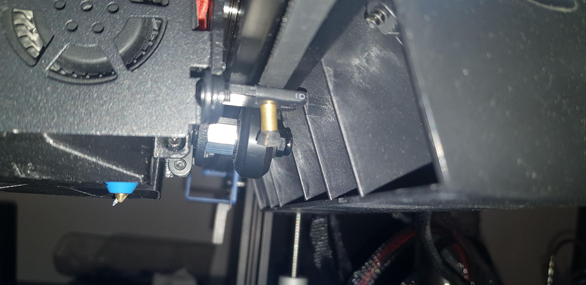

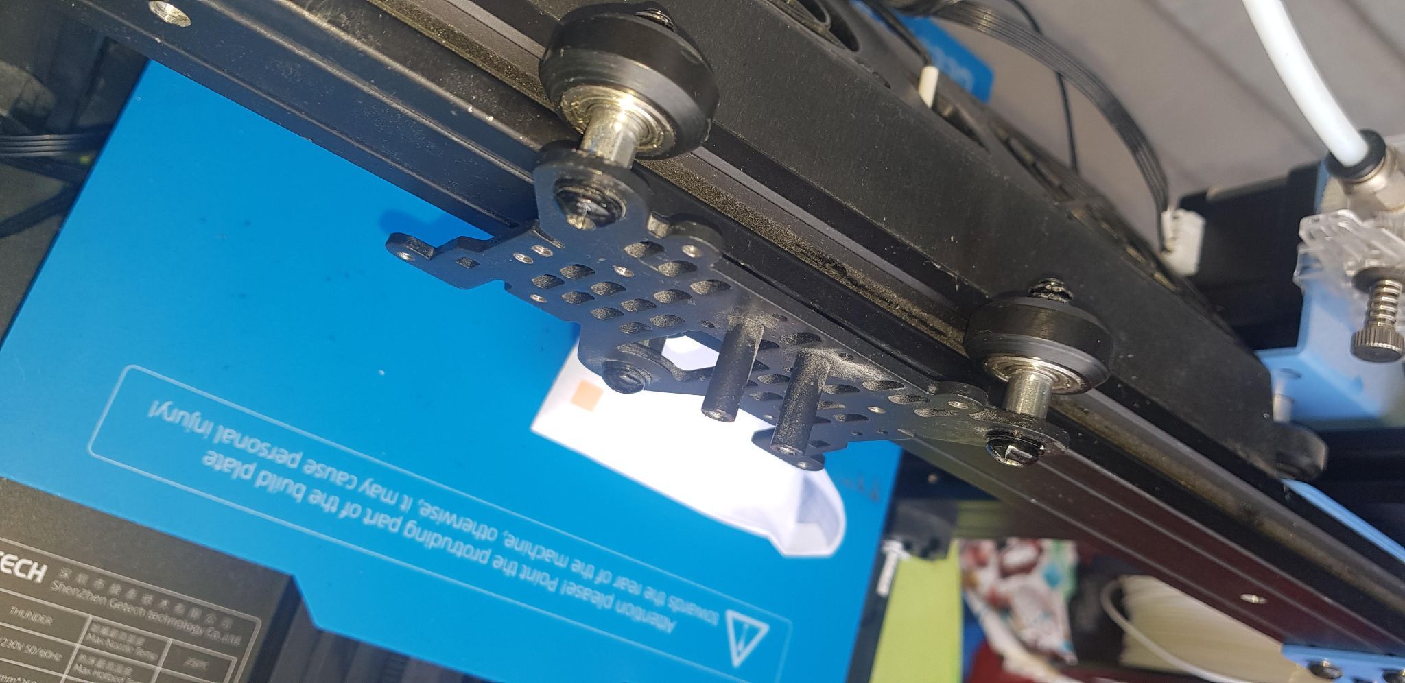

mathieufr91 Posté(e) Mai 23 Auteur Partager Posté(e) Mai 23 (modifié) c'est toi qui l'as monté? j'ai monte ce qui entoure en rouge que j'ai fixe au bas de l'imprimante Voila j'ai ajoute des phot avec l'extrudeur pose et mis sur l'axe x Modifié (le) Mai 23 par mathieufr91 Lien vers le commentaire Partager sur d’autres sites More sharing options...

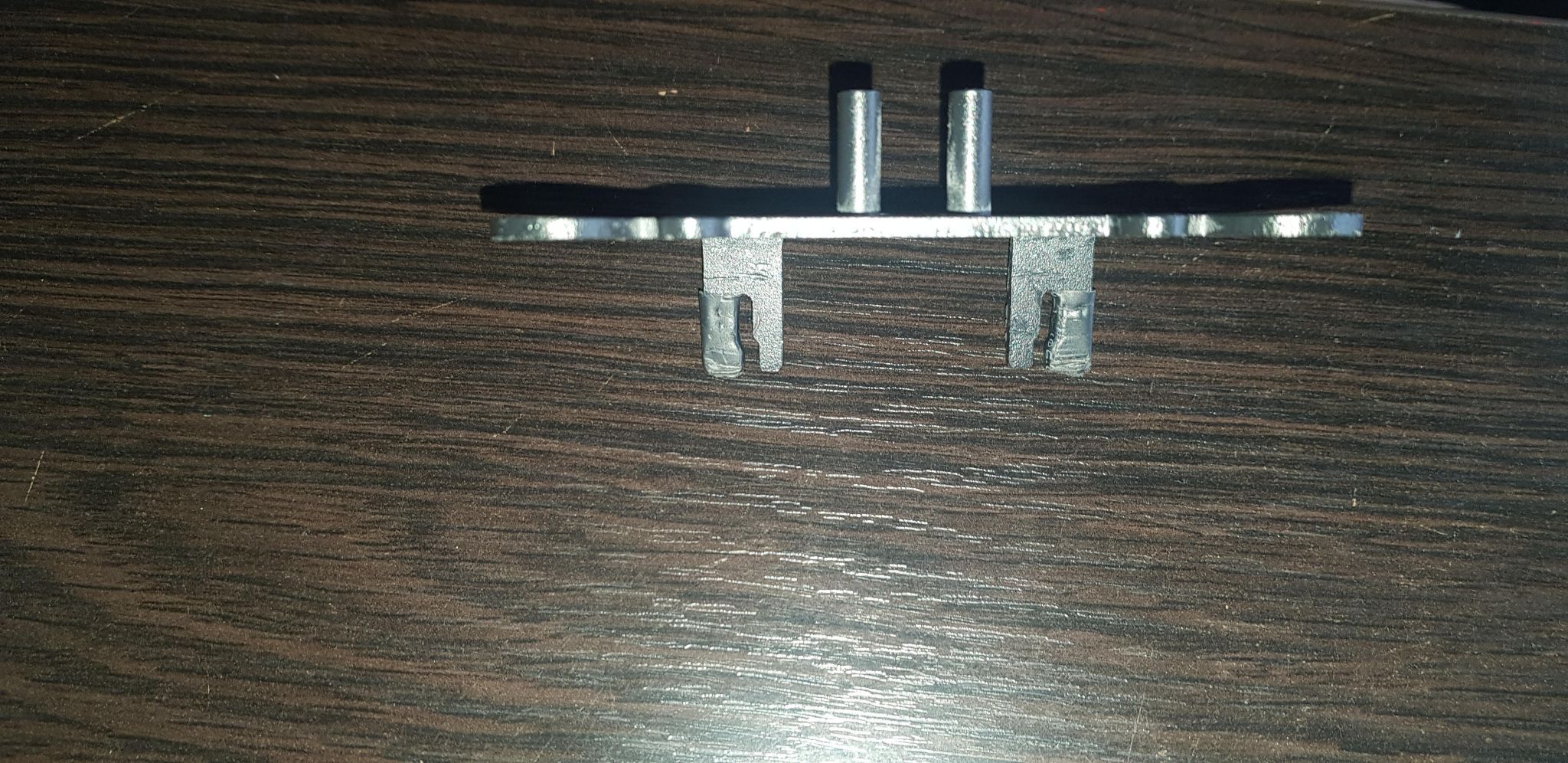

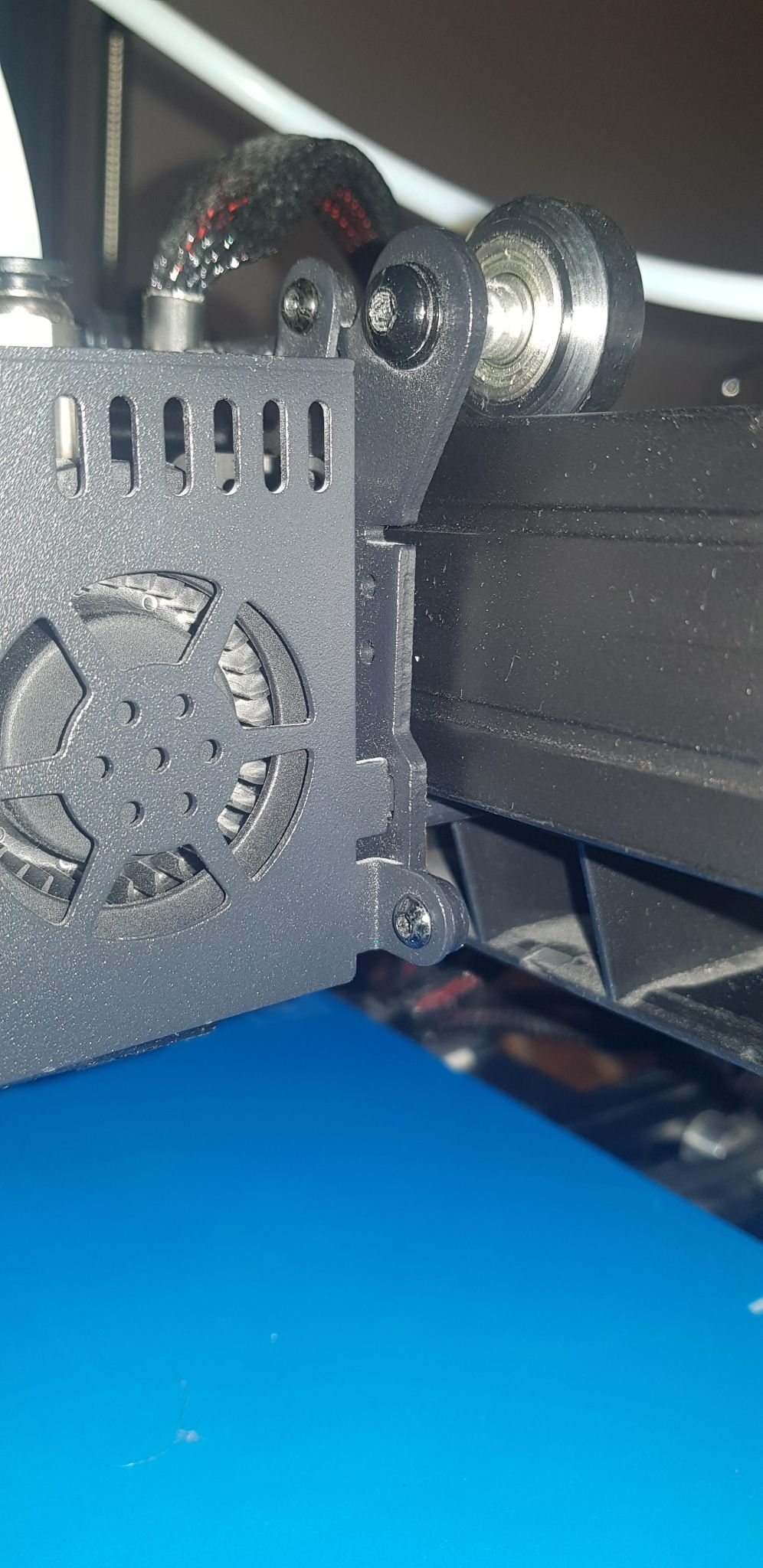

pommeverte Posté(e) Mai 23 Partager Posté(e) Mai 23 Ce n'est pas évident à voir, mais je dirais que c'est la patte sur laquelle est fixé le galet inférieur qui est cintré: Citation donc en démontant le galet et son axe, tu devrais pouvoir redresser la patte avec une clé à molette, par exemple ou au pire, une pince. A moins que ce soit les pattes sur lesquelles sont fixés les galets du haut. Si ça ne se voit pas à l'oeil, tu pourrais démonter les galets et utiliser une règle pour voir la déformation de la plaque. Edit: @mathieufr91 j'ajoute ce lien expliquant le principe et le réglage de l'excentrique à appliquer lors du remontage du chariot X et à vérifier sur les autres axes (Y et 2x Z) Lien vers le commentaire Partager sur d’autres sites More sharing options...
mathieufr91 Posté(e) Mai 23 Auteur Partager Posté(e) Mai 23 j'ai demonte le cache et il y a une grose diferrence si je continue a redresse sa va casse et j'ai entoure les endroit hs en vert Lien vers le commentaire Partager sur d’autres sites More sharing options...
pommeverte Posté(e) Mai 23 Partager Posté(e) Mai 23 il y a 8 minutes, mathieufr91 a dit : si je continue a redresse sa va casse foutu pour foutu... mais bon, du métal, ça casse pas comme ça, c'est pas du plastique... C'est bizarre, d'après cette photo, ça donnait l'impression que c'était plus en bas... Citation Lien vers le commentaire Partager sur d’autres sites More sharing options...

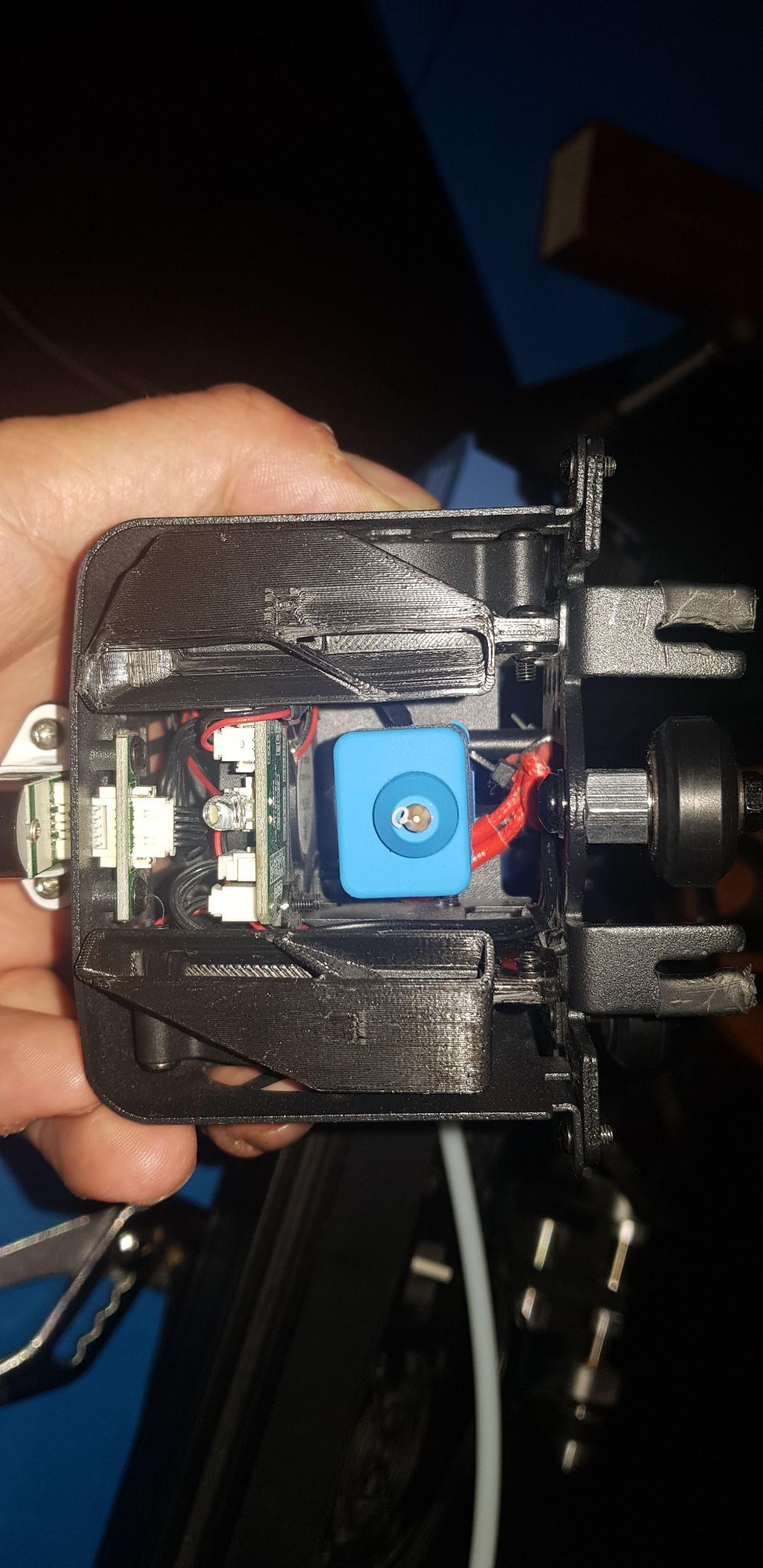

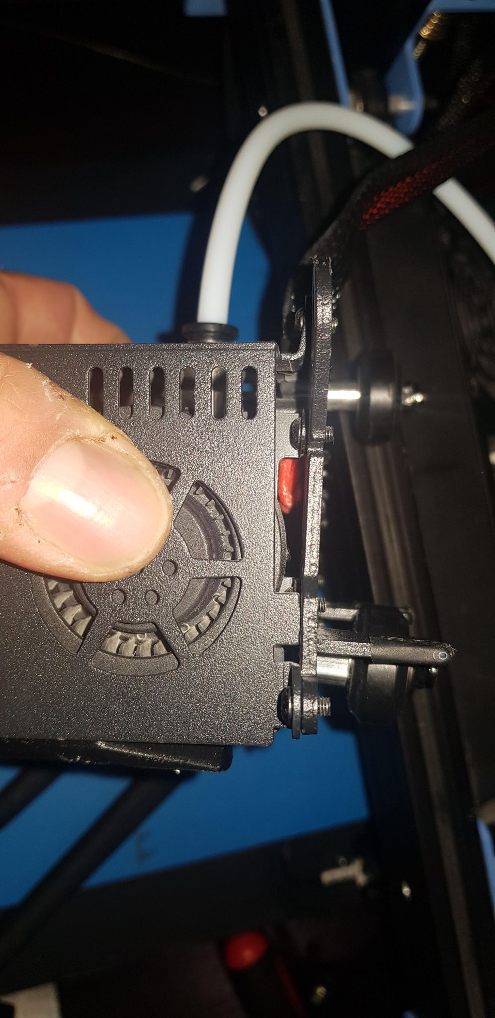

mathieufr91 Posté(e) Mai 23 Auteur Partager Posté(e) Mai 23 oui cess clair voila des photo je vient de demonte Lien vers le commentaire Partager sur d’autres sites More sharing options...

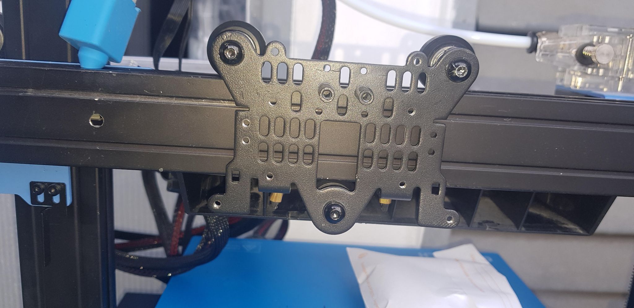

pool62 Posté(e) Mai 24 Partager Posté(e) Mai 24 en 1er il vous faut retirer tout le bloc de buse , pour avoir la plaque de chariot a nue retirer les 3 roulettes de cet(te façon vous pourrez remettre en ligne les parties qui sont pliées et vous remontez les galets et remettre sur le profil "X" et régler l'excentrique correctement pas trop serré si la plaque est pas parfaite d'équerre ca n'a pas d'importance car la hauteur "Z" est réglable par la position du fin de course "Z" en bas du cadre ; et le "Z Offsets" remettre en place le bloc de chauffe et le carter le plus important est que la buse de ventilation ne soit pas plus basse que la pointe de buse Lien vers le commentaire Partager sur d’autres sites More sharing options...

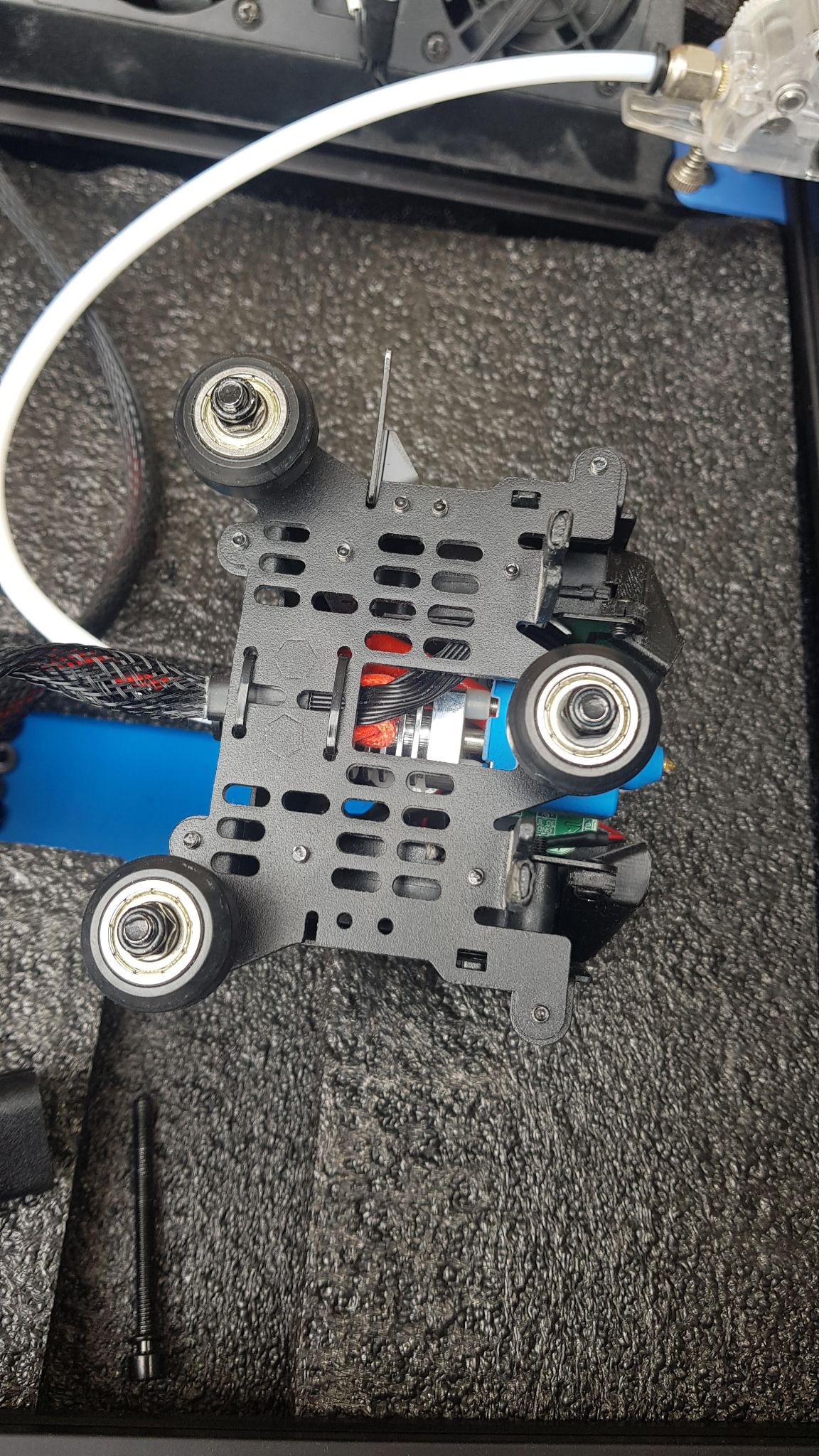

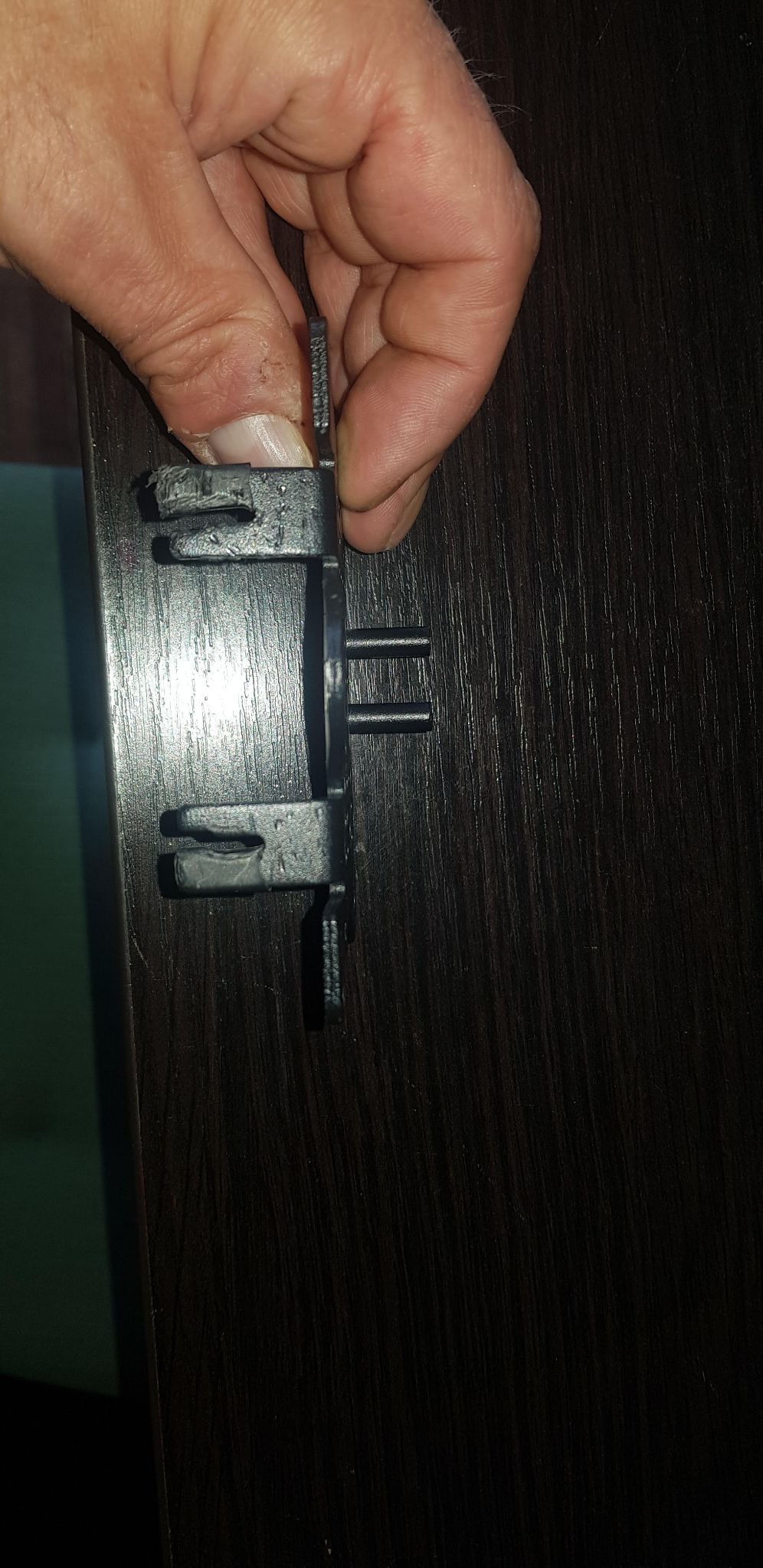

mathieufr91 Posté(e) Mai 24 Auteur Partager Posté(e) Mai 24 bonjour j'ai tout demonte Lien vers le commentaire Partager sur d’autres sites More sharing options...

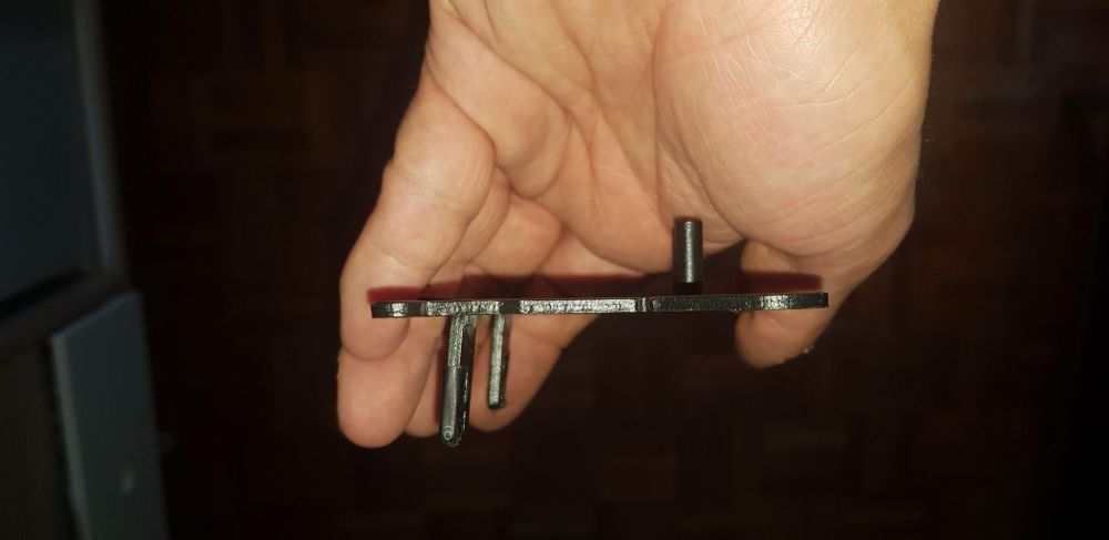

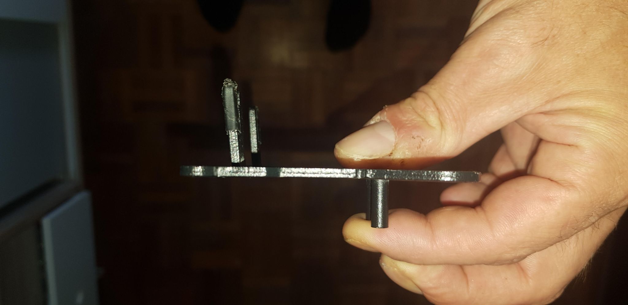

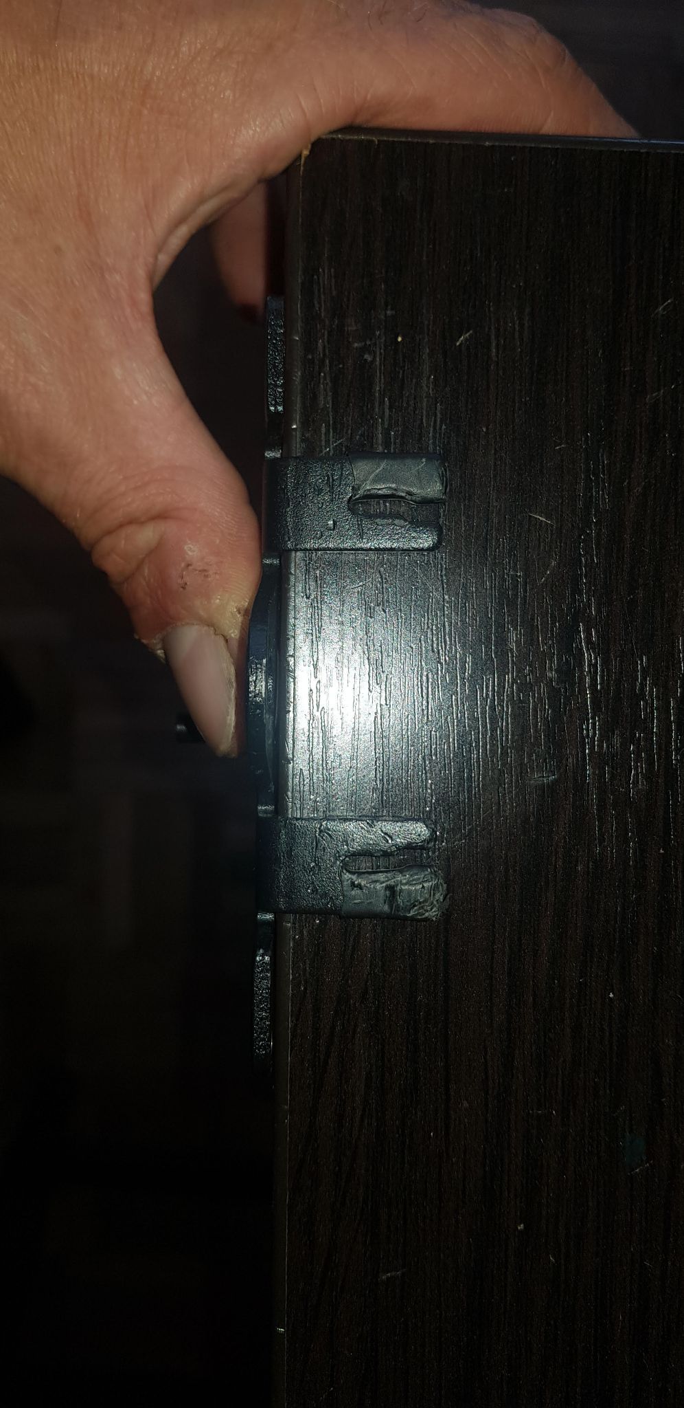

pool62 Posté(e) Mai 24 Partager Posté(e) Mai 24 (modifié) une photo bien a la verticale et une autre du coté droit pour me rendre compte de la zone qui est pliée c'est ca le défaut poser au sol sur 2 cales coté avec 2 flèches et fortement appuyer en milieu sur le coté a 1 flèche c'est pas fragile ca ne cassera pas >> c'est élastique l'acier Modifié (le) Mai 24 par pool62 Lien vers le commentaire Partager sur d’autres sites More sharing options...
mathieufr91 Posté(e) Mai 24 Auteur Partager Posté(e) Mai 24 comme ca 1 Lien vers le commentaire Partager sur d’autres sites More sharing options...
pool62 Posté(e) Mai 24 Partager Posté(e) Mai 24 ca a l'aire d'etre beaucoup mieux , il y a que vous qui pouvez apprécier la planéité en ce qui concerne les 2 pattes pour la courroie le 90° serait mieux vous pourrez remonter le tout Lien vers le commentaire Partager sur d’autres sites More sharing options...
mathieufr91 Posté(e) Mai 24 Auteur Partager Posté(e) Mai 24 (modifié) re bonjour donc j'ai hier contacte geeetech voila leur reponse Nom des accessoires de réédition : 1. Support mobile THD01-S06【V1.00】, SPCC t=2,5, noir 2. Poulie (comprenant 2 roulements 625zz) trou intérieur 5 mm, diamètre extérieur 24 mm, hauteur 11 mm, noir, GA3001-T07 [V1.00] Modifié (le) Mai 24 par mathieufr91 Lien vers le commentaire Partager sur d’autres sites More sharing options...
pool62 Posté(e) Mai 24 Partager Posté(e) Mai 24 comme a leur habitude , leur réponse est a coté de la "" PLAQUE "" surtout pour ton cas de plaque tordue remonte ton ensemble et tu devrais retrouver une position plus correcte que ce que tu avais avant le plus important est que la buse de ventilation soit plus haute que la pointe de buse si ca penche a droite plus que a gauche ca a peut d'importance vérifie que tes galets ont pas de point dure en les tournant a la main Lien vers le commentaire Partager sur d’autres sites More sharing options...

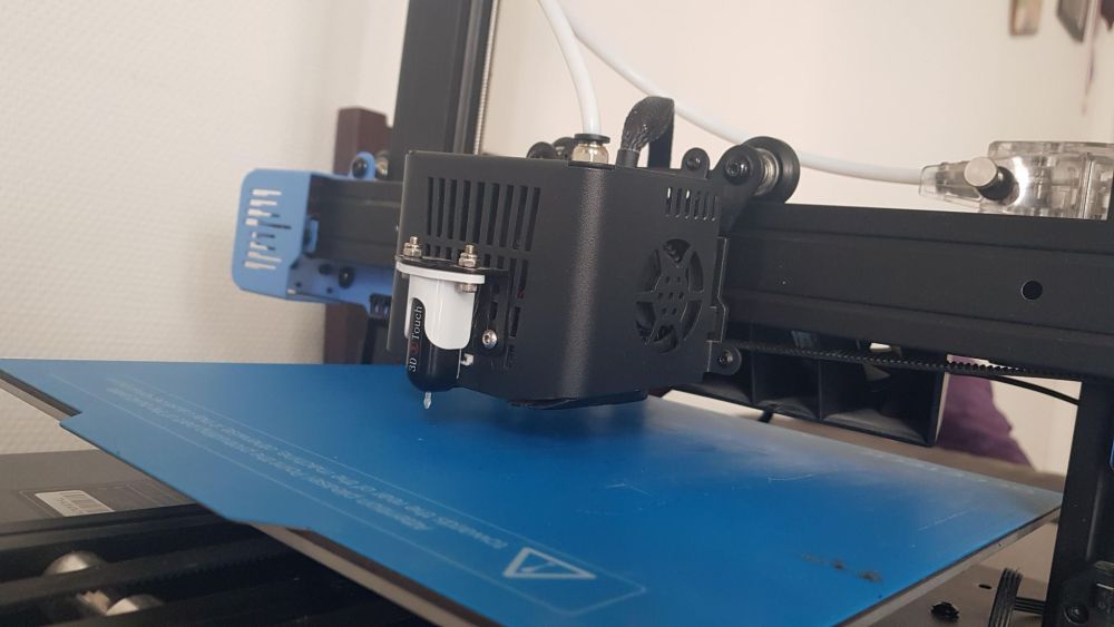

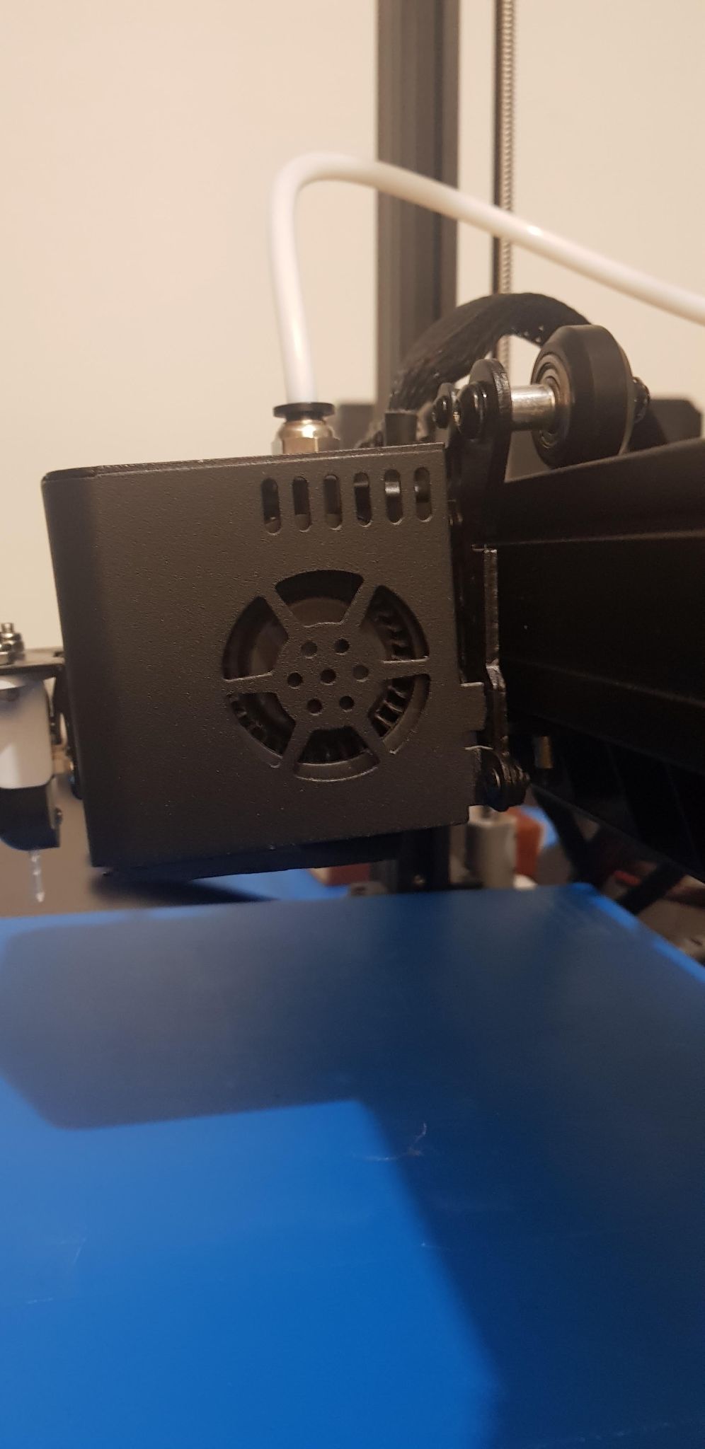

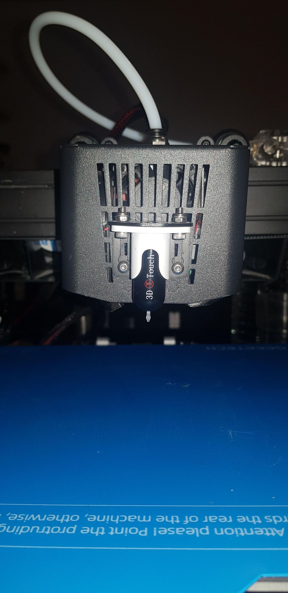

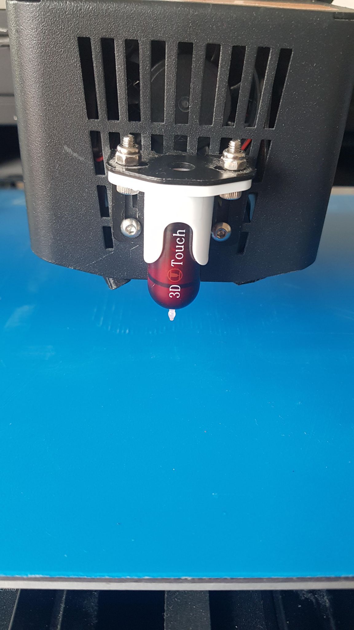

mathieufr91 Posté(e) Juin 4 Auteur Partager Posté(e) Juin 4 bonsoir a tous dsl si pas nouveau depuit j'ai recus la nouvaille piece montage sans probleme la les probleme continue impossible de regle la hauteur de la buse au plateau le plateux ces normal que je peut le bouge sans probleme de droite à gauche Lien vers le commentaire Partager sur d’autres sites More sharing options...
pool62 Posté(e) Juin 4 Partager Posté(e) Juin 4 (modifié) bonjour ta buse s'arrête a quelle hauteur du lit ????. le fin de course du Z est allumé quand tu es arrêté Modifié (le) Juin 4 par pool62 Lien vers le commentaire Partager sur d’autres sites More sharing options...
mathieufr91 Posté(e) Juin 4 Auteur Partager Posté(e) Juin 4 bonsoir a vous donc niveau probleme reglage de la hauteur de la buse par rapport plateux regle avec du mal probleme qui et toujour la le plateaux il bouge h24 je peut meme le planche d'un cote par rapport a l'autre Lien vers le commentaire Partager sur d’autres sites More sharing options...
pool62 Posté(e) Juin 5 Partager Posté(e) Juin 5 bonjour tu ne réponds pas à mon message fait des photos de la tête et du fin de course Z dans la position basse Lien vers le commentaire Partager sur d’autres sites More sharing options...
