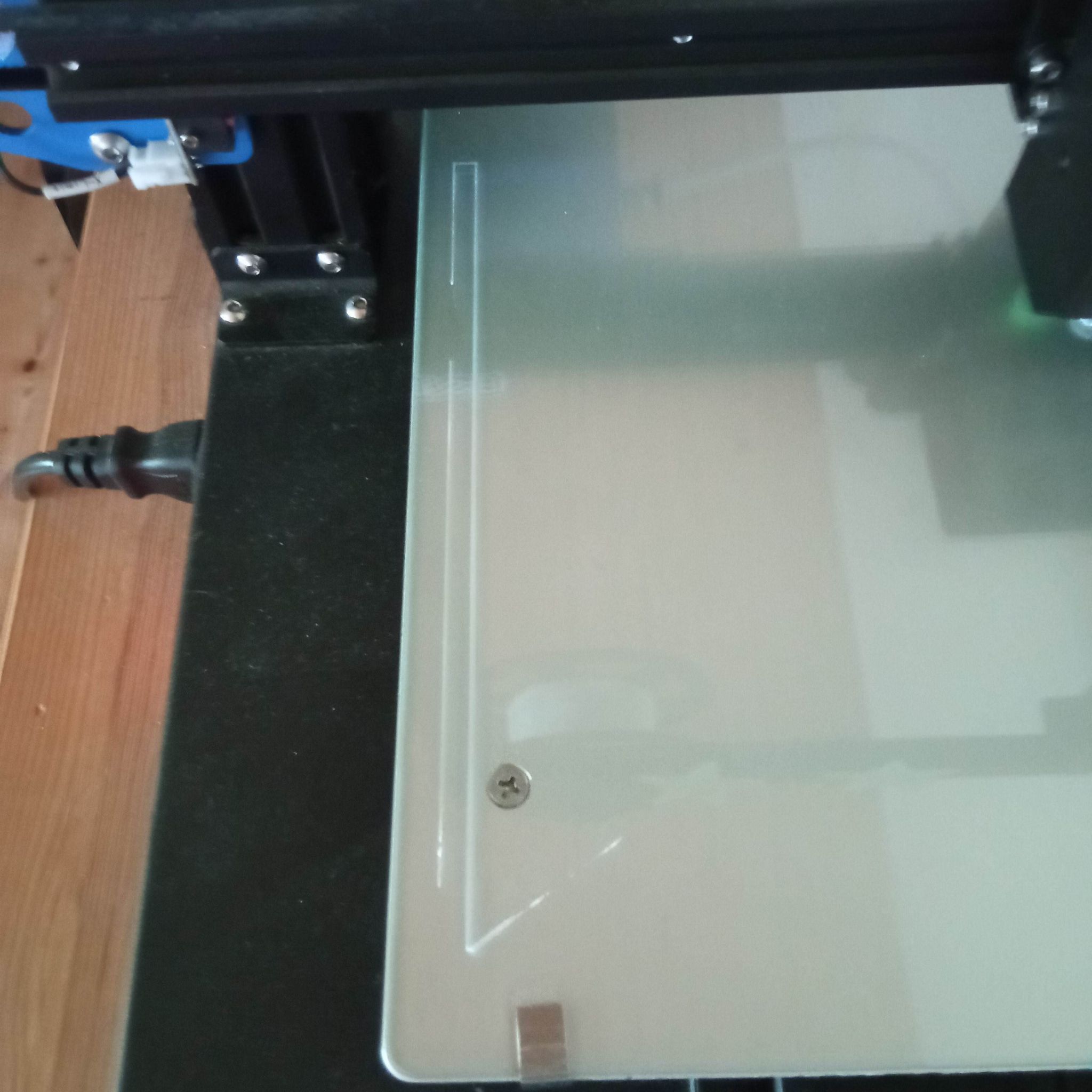

louloudu22 Posté(e) Mai 24 Partager Posté(e) Mai 24 (modifié) bonjour j ai un soucis de debut d impression le filament ne sort pas... je m explique au lieu de sortir et de coller au plateau j ai un sacre délai d attente.... et des fois j ai le filament sorti se colle sous la buse je pense a un soucis entre les gcode de debut et de fin ; -- START GCODE -- G21 ;set units to millimetres G90 ;set to absolute positioning M106 S0 ;set fan speed to zero (turned off) M201 Z10 ;acc for Z-homing G28 ;home all axis G92 E0 ;zero the extruded length G1 Z2.0 F3000 ; Move Z Axis up little to prevent scratching of Heat Bed G1 E2 G1 X10 Y10 Z0.2 F5000.0 ; Move to start position G1 X10 Y190.0 Z0.2 F1500.0 E8 ; Draw the first line G1 X15 Y190.0 Z0.2 F5000.0 ; Move to side a little G1 X15 Y10 Z0.2 F1500.0 E16 ; Draw the second line ;G1 X20 Y10 Z0.2 F5000.0 ; Move to start position ;G1 X20 Y190.0 Z0.2 F1500.0 E8 ; Draw the first line ;G1 X30 Y190.0 Z0.2 F5000.0 ; Move to side a little ;G1 X30 Y10 Z0.2 F1500.0 E16 ; Draw the second line G92 E0 ; Reset Extruder G92 E0 ;zero the extruded length again ; -- end of START GCODE - ; -- END GCODE -- G91 ;set to relative positioning G1 E-4 F2700 ;Retract a bit G1 Z0.2 F2400 ;Raise Z G1 X3 Y3 F3000 ;Wipe out G90 ;set to absolute positioning G28 X G0 Y190 F3000 ;bring the bed to the front for easy print removal G92 E0 ;zero the extruded length G1 E-10 F1000 ;retract the filament M104 S0 ;turn off nozzle heater M140 S0 ;turn off bed heater M84 ;turn off stepper motors ; -- end of END GCODE -- j ai regle l extruder qui sort bien 10cm impossible d imprimer sans mettre une brim et encore des fois j ai du filament qui se pose a l interieur de celle ci en fait ca fait comme ci ca commencait a imprimer sans filament et quand celui ci sort il colle pas directement j ai pense aussi que je pourrais descendre un poil le zoffset mais la 1ere couche est bonne Modifié (le) Mai 24 par louloudu22 Lien vers le commentaire Partager sur d’autres sites More sharing options...
louloudu22 Posté(e) Mai 25 Auteur Partager Posté(e) Mai 25 (modifié) bon j ai peu etre trouve sensor du zoffset actif... apparamment ca fout la .... je l ai deconnecté et ai reregle le zoffset... c est pas encore tout a fait ca mais ya un mieux evident par contre je dois aussi avoir un soucis de flow et de stringing voire de pid.... ah si je conaissais un pro du forum par chez moi.... vais commencer par le pid... puis le flow et le string... pour le flow sous cura je suis a 95% ca fait presque 1 an que je marne sur cette imprimante sans arriver a imprimer sans soucis a chaque fois j ai un pb Modifié (le) Mai 25 par louloudu22 Lien vers le commentaire Partager sur d’autres sites More sharing options...
pommeverte Posté(e) Mai 25 Partager Posté(e) Mai 25 (modifié) Salut, En regardant tes Gcodes, on peut déjà voir que: tes lignes de purge empiètent beaucoup trop sur ta surface d'impression visiblement, ta surface d'impression est décalée sur la gauche (tu ne peux pas imprimer à X=0) tu rétractes ton filament de 14mm en fin d'impression (4 + 10) et tu extrudes 18mm au début (2 + 16 de purge) ce qui est un chouia juste le suintement de la buse après la 2nd ligne de purge montre que soit tu n'as pas réglé correctement tes paramètres de rétraction (distance, vitesse, activation au delà d'une certaine distance) ou que tu ne l'as pas activée. tu ne gères pas la montée en température. Il est plutôt conseillé de faire chauffer le plateau, faire la prise d'origine puis chauffer la buse Sans connaitre le nom de ton imprimante, du trancheur / slicer que tu utilises, si tu es sous Marlin, Klipper,... il est difficile de t'aider plus précisément. Pour le stringing, il faut aussi s'assurer que le filament (PLA? PETG?) n'est pas trop humide PS: n'hésite pas à ajouter le nom de ton imprimante dans ton profil, c'est pratique pour te répondre. (voir ce message pour plus d'explications) Modifié (le) Mai 25 par pommeverte Lien vers le commentaire Partager sur d’autres sites More sharing options...

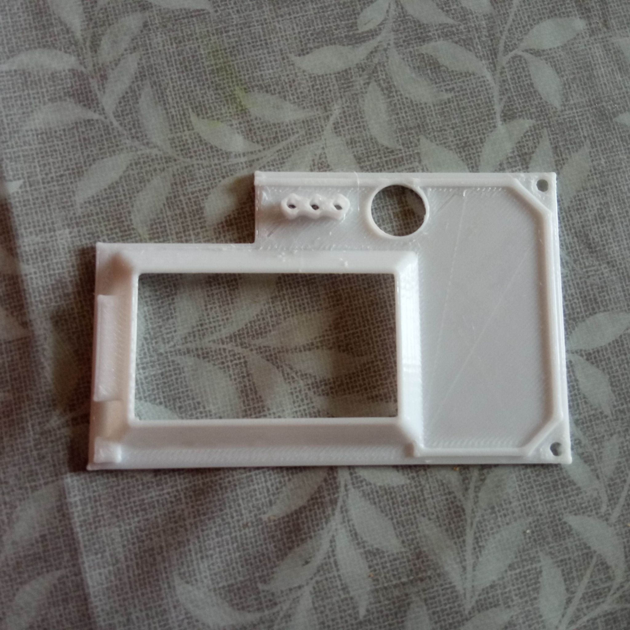

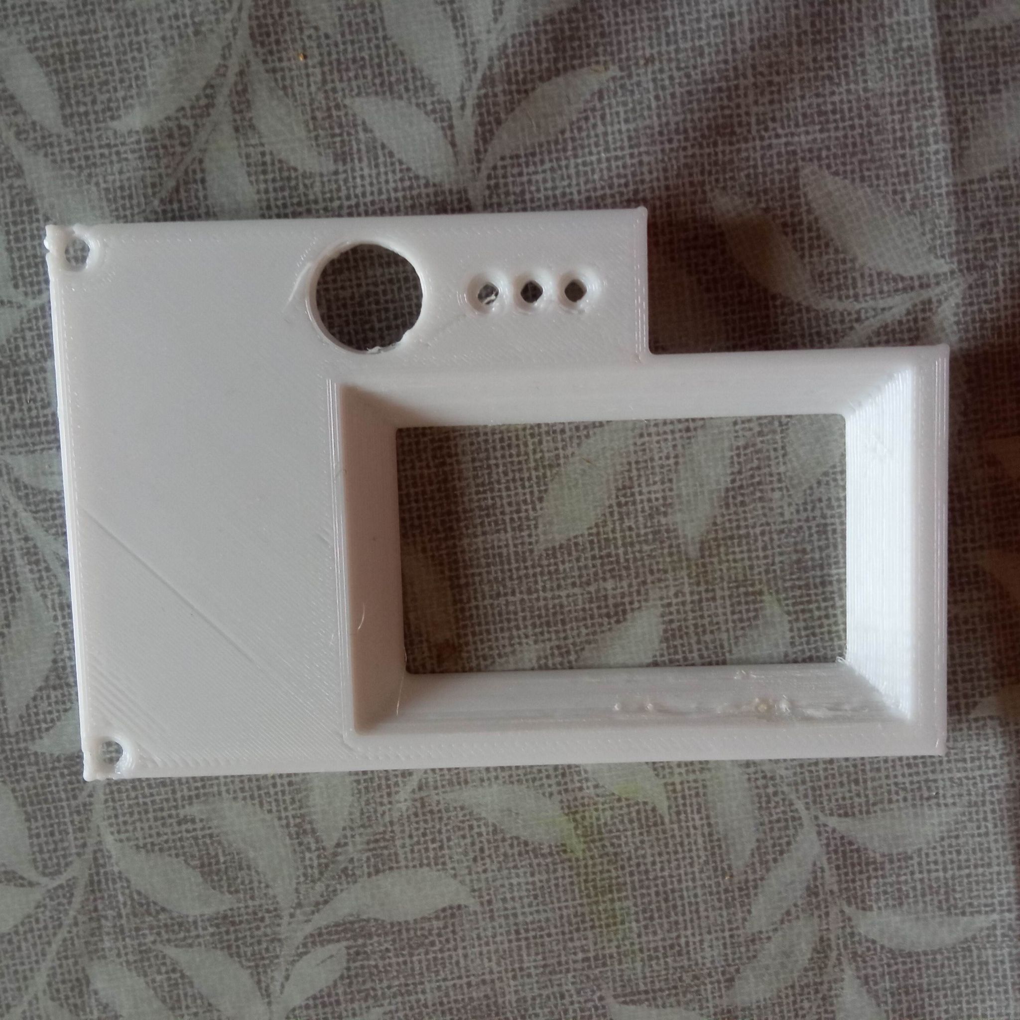

louloudu22 Posté(e) Mai 25 Auteur Partager Posté(e) Mai 25 salut et merci je suis sur une anet...sous marlin pour l impression pas de soucis j ai un 30x30 ma derniere impression... soucis sur la partie en biais ca a bavé dessus du coup un coup de lime mais c est pas propre bon faut dire que c est du 0.3 c est une piece a fonctionalite dont l esthetique ne prime pas mais tant qu a faire si ca pouvait etre nickel bon pour cette piece je vais essayer de rattraper en fondant legerement au solvant ce que je pige pas l autre coté est imprimé correctement et ca a la meme pente.... j ai aussi remarqué que mes pb sont a chaque fois sur des trucs charges jammais sur mes conceptions j ai remarqué que j ai souvent des "bavures"..... ah si un dinanais etait sur le forum pour venir m aider et au fait c est du pteg ah oui la je viens de lancer une impression et je n ai rien du tout en sortie sur les 2 lignes de gauche je pige rien a cette imprimante du diable Lien vers le commentaire Partager sur d’autres sites More sharing options...
pommeverte Posté(e) Mai 25 Partager Posté(e) Mai 25 (modifié) Le 25/05/2024 at 13:35, louloudu22 a dit : je vais essayer de rattraper en fondant légèrement au solvant ... au fait c'est du pteg en général, seul l'ABS peut être lissé à l'acétone... Sinon, voici les Gcodes de démarrage et de fin que je te conseillerais: Citation ; -- START GCODE -- G21 ;set units to millimetres G90 ;set to absolute positioning M106 S0 ;set fan speed to zero (turned off) M201 Z10 ;acc for Z-homing M140 S{material_bed_temperature_layer_0} ; set bed temp M190 S{material_bed_temperature_layer_0} ; wait for bed final temp G28 ;home all axis M206 X-5 Z0.1; décalage de l'épaisseur de la cale de réglage du plateau et de 5mm en X M104 S{material_print_temperature_layer_0} ; set extruder final temp M109 S{material_print_temperature_layer_0} ; wait for extruder final temp G92 E0 ;zero the extruded length G0 Z2.0 F3000 ; Move Z Axis up little to prevent scratching of Heat Bed G1 X1 Y2 Z0.3 F5000.0 ; Move to start position G1 X1 Y190.0 F1500.0 E15 ; Draw the first line G1 X1.4 Y190.0 F5000.0 ; Move to side a little G1 X1.4 Y2 F1500.0 E30 ; Draw the second line G92 E0 ; Reset Extruder G92 E0 ;zero the extruded length again ; -- end of START GCODE - Citation ; -- END GCODE -- G91 ;set to relative positioning G1 E-4 F2700 ;Retract a bit G1 Z0.2 F2400 ;Raise Z G1 X3 Y3 F3000 ;Wipe out G90 ;set to absolute positioning G28 X G0 Y190 F3000 ;bring the bed to the front for easy print removal G92 E0 ;zero the extruded length G1 E-10 F1000 ;retract the filament M104 S0 ;turn off nozzle heater M140 S0 ;turn off bed heater M107; arrêt du ventilateur de filament M84 ;turn off stepper motors ; -- end of END GCODE -- Le 25/05/2024 at 13:35, louloudu22 a dit : soucis sur la partie en biais ca a bavé est-ce que tu as positionné la jointure dans un angle ou s'est-elle retrouvée dans la zone mal imprimée? Est-ce que tu peux fournir ton fichier Gcode (compressé/zippé)? As-tu imprimé une tour pour déterminer les meilleurs paramètres de rétraction avec l'extension Auto-tower? une tour de température? Le 25/05/2024 at 13:35, louloudu22 a dit : ah oui la je viens de lancer une impression et je n ai rien du tout en sortie sur les 2 lignes de gauche peut-être qu'avec le nouveau Gcode de démarrage le problème sera solutionné... Le 25/05/2024 at 13:35, louloudu22 a dit : je suis sur une anet oui, mais laquelle? une A8 d'origine? une Et4 bodybuildée par tes soins? Le 24/05/2024 at 18:03, louloudu22 a dit : des fois j ai le filament sorti se colle sous la buse habituellement, c'est parce que la hauteur de buse et le débit ne sont pas compatibles (débit trop faible pour une buse trop haute). Est-ce que tu as calibré ton extrudeur en suivant le point 1 de ce tuto par exemple? PS: n'hésite pas à ajouter le nom de ton imprimante dans ton profil, c'est pratique pour te répondre. (voir ce message pour plus d'explications) Modifié (le) Juin 5 par PPAC "M206 X-5 Z0.1" et non "M206 X5 Z0.1" 1 Lien vers le commentaire Partager sur d’autres sites More sharing options...

louloudu22 Posté(e) Juin 3 Auteur Partager Posté(e) Juin 3 (modifié) salut je dois recevoir mon pied aujourd hui par contre je viens de tester to gcode.. soucis l extrusion demarre hors plateau... resultat on traine le filament sur le plateau lol au fait rien a voir avec le soucis mais sais tu ou on peut trouver une carte pour brancher un disque dur 2.5 en usb ? juste la carte j ai deja le boitier Modifié (le) Juin 3 par louloudu22 Lien vers le commentaire Partager sur d’autres sites More sharing options...
pommeverte Posté(e) Juin 3 Partager Posté(e) Juin 3 Salut, Il y a 5 heures, louloudu22 a dit : je viens de tester to gcode.. soucis l extrusion demarre hors plateau... Exact, j'ai oublié le signe dans le décalage du référentiel . C'est donc: M206 X-5 Z0.1 et non M206 X5 Z0.1 qu'il faut utiliser Je fais la demande pour le corriger dans le message initial Il y a 5 heures, louloudu22 a dit : au fait rien a voir avec le soucis mais sais tu ou on peut trouver une carte pour brancher un disque dur 2.5 en usb ? Sans information sur le boitier, c'est compliqué de répondre. Vu le prix d"un boitier complet,comme celui-ci ou lui , je ne suis pas sûr que tu trouveras l'électronique seule pour moins cher. Sinon tu as cette alternative. Si tu veux absolument un boitier, tu peux en imprimer un, comme celui-ci par exemple 1 Lien vers le commentaire Partager sur d’autres sites More sharing options...
