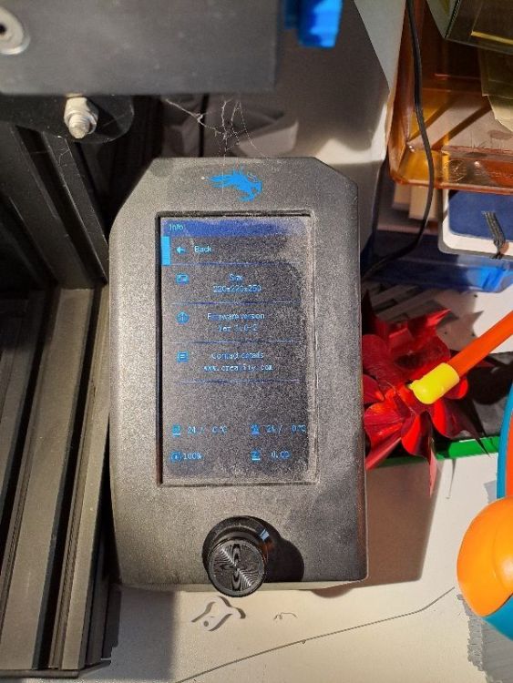

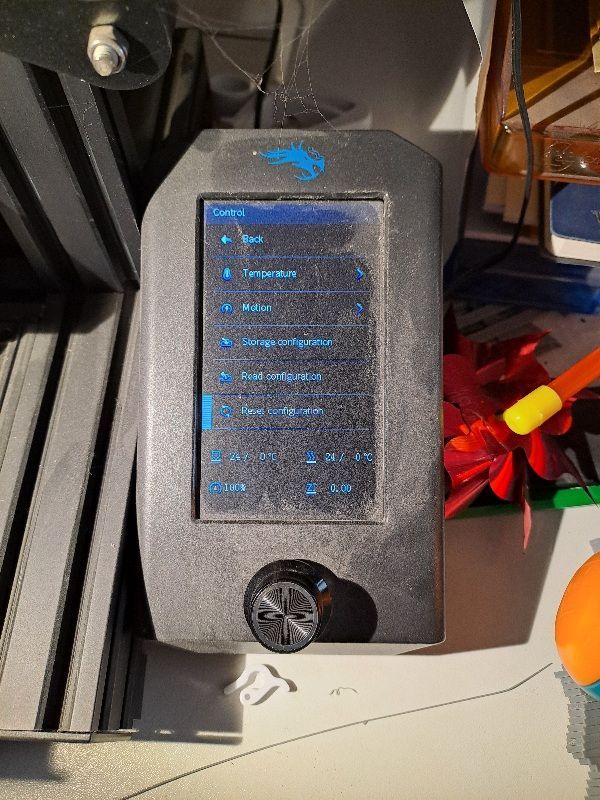

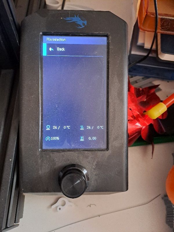

jeje.lem Posté(e) Mai 25 Partager Posté(e) Mai 25 Bonjour a tous, je suis un petit utilisateur de mon imprimante depuis quelques années, mon imprimante n'arrive plus a lire ma carte mémoire pour imprimer mes fichiers. Lors de ma dernière utilisation, j'ai terminé l'impression sans soucis. J'ai retiré la carte pour mettre un nouveau modèle dessus, et lorsque que je l'ai insérée de nouveau dans l'imprimante plus rien de disponible lorsque je vais sur l'onglet PRINT (cf PHOTO) Lorsque je vais dans l'onglet CONTROL, les si je veux aller dans STORAGE CONFIGURATION ou READ CONFIGURATION ou RESET CONFIGURATION, rien ne se passe sauf un BIP. Est ce que quelqu'un pourrait m'aider à résoudre ce problème? Merci de vos supports. jeje.lem Lien vers le commentaire Partager sur d’autres sites More sharing options...
RFN_31 Posté(e) Mai 25 Partager Posté(e) Mai 25 Bonjour, Et avec une autre carte SD ? Lien vers le commentaire Partager sur d’autres sites More sharing options...
jeje.lem Posté(e) Mai 25 Auteur Partager Posté(e) Mai 25 essayer aussi pas mieux, et pareil en formatant la carte SD aussi Lien vers le commentaire Partager sur d’autres sites More sharing options...
RFN_31 Posté(e) Mai 26 Partager Posté(e) Mai 26 elle est bien formatée en fat32 avec des blocs de 4096 ? Lien vers le commentaire Partager sur d’autres sites More sharing options...
Titouvol Posté(e) Mai 31 Partager Posté(e) Mai 31 Elle arrive toujours à lire la carte précédente ? Attention aussi à ne pas prendre de grosses cartes. Lien vers le commentaire Partager sur d’autres sites More sharing options...
jeje.lem Posté(e) Juin 2 Auteur Partager Posté(e) Juin 2 Bonsoir, merci pour vos retours. elle est bien formaté en FAT 32 et non mon imprimante n'arrive plus a lire ni ma carte précédente, ni la nouvelle. Les deux sont bien avec des tailles acceptées par l'imprimante car elles me servaient sans soucis avant. Lien vers le commentaire Partager sur d’autres sites More sharing options...
pascal_lb Posté(e) Juin 2 Partager Posté(e) Juin 2 as tu essayé de souffler sur / dans ton lecteur de carte SD vu la poussière 1 Lien vers le commentaire Partager sur d’autres sites More sharing options...
