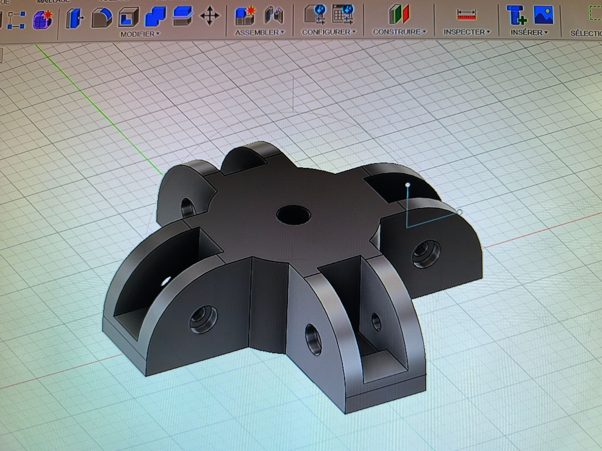

brun Posté(e) Juin 7 Auteur Partager Posté(e) Juin 7 densité de remplissage 30% les côtes de la pièce 130/130mm 36mm de hauteur. Oui le filaments est séché avant impression j'attends d'avoir 45° dans la box avant de lancer l'impression. Je veux utiliser se filament pour sa résistance mécanique et résistance à la chaleur Lien vers le commentaire Partager sur d’autres sites More sharing options...
pjtlivjy Posté(e) Juin 7 Partager Posté(e) Juin 7 pour moi 45 ça n'est pas assez et en plus ça n'est pas réguler donc variations pour compenser ça tu peux utiliser du PC avec des fibres de carbone, ça diminue énormément les déformations tu as faits des tests sur le filament au préalable si tu veux bien partager le STL, je peux essayer de l'imprimer et vérifier si il n'y a pas de problème au tranchage Lien vers le commentaire Partager sur d’autres sites More sharing options...
brun Posté(e) Juin 7 Auteur Partager Posté(e) Juin 7 (modifié) D'accord, il faudrait que la box soit a quelle température ? Oui beaucoup de test est rein de concluent toujours des problèmes de warping. C'est la première fois que je bloque comme ça Je partagerai le stl dans le weekend. En tout cas merci Modifié (le) Juin 7 par brun Lien vers le commentaire Partager sur d’autres sites More sharing options...
