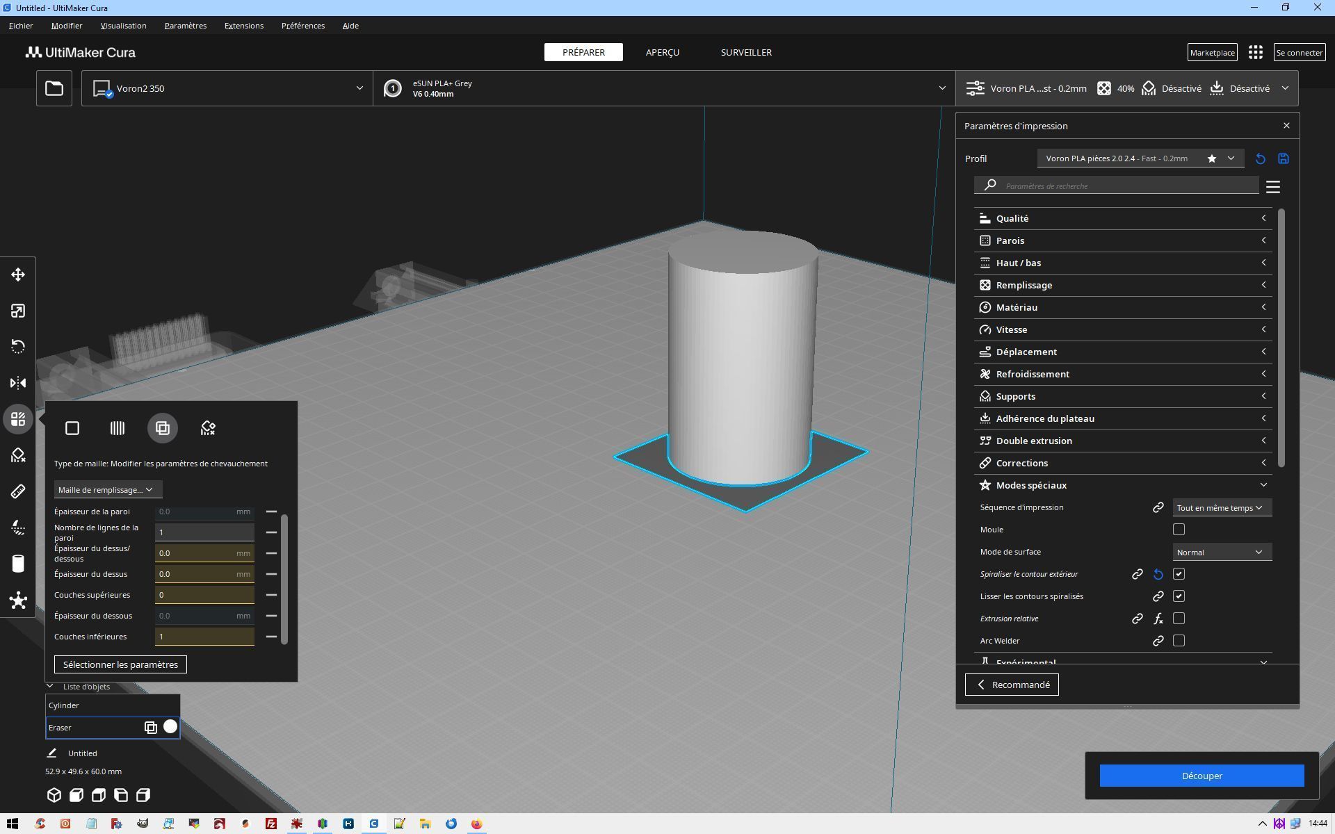

Tonio20 Posté(e) Mai 29, 2024 Posté(e) Mai 29, 2024 Bonjour, je souhaite imprimer un cilyndre en mode spiral avec à sa base une surface plane avec un trou (image ci-joint) dans cura. Hors le mode spiral ne me prend pas en compte le trou à la première couche. Il y a t'il un moyen d'être en impression standard pour la couche n°1 puis en mode vase à partir de la couche N°2 ? faut-il changer le G-code ? merci vos réponses !

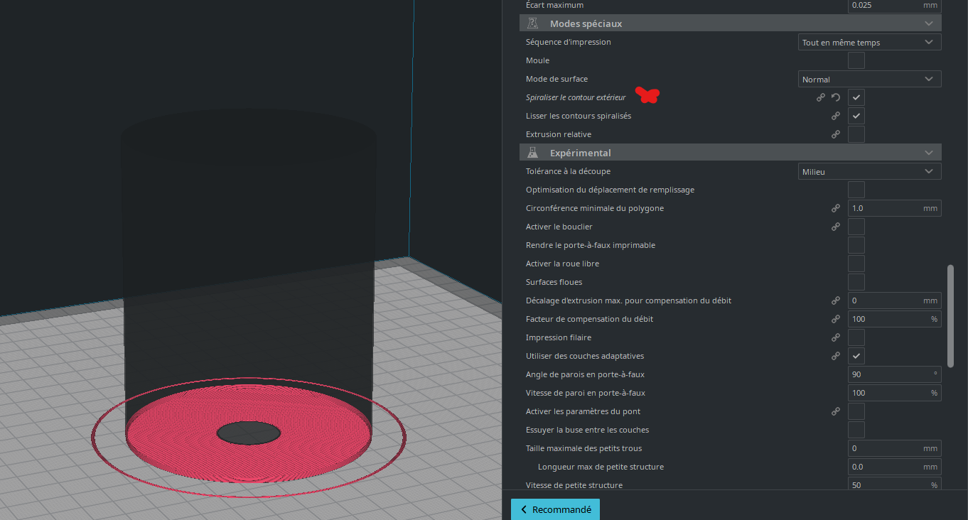

Funboard29 Posté(e) Mai 29, 2024 Posté(e) Mai 29, 2024 (modifié) Il y a 1 heure, Tonio20 a dit : Il y a t'il un moyen d'être en impression standard pour la couche n°1 puis en mode vase à partir de la couche N°2 Il faut tout d'abord cocher "spiraliser le contour extérieur" pour toute la pièce, menu de droite. Ensuite avec la fonction "blocage des supports", icone de gauche, définir la première couche avec une paroi et une couche inférieure. Ce que ça donne ça (je n'ai pas dessiné le trou central mais c'est le principe). Mais suivant la version de Cura il suffit de mettre une couche inférieur sans autre manipulation. Modifié (le) Mai 29, 2024 par Funboard29

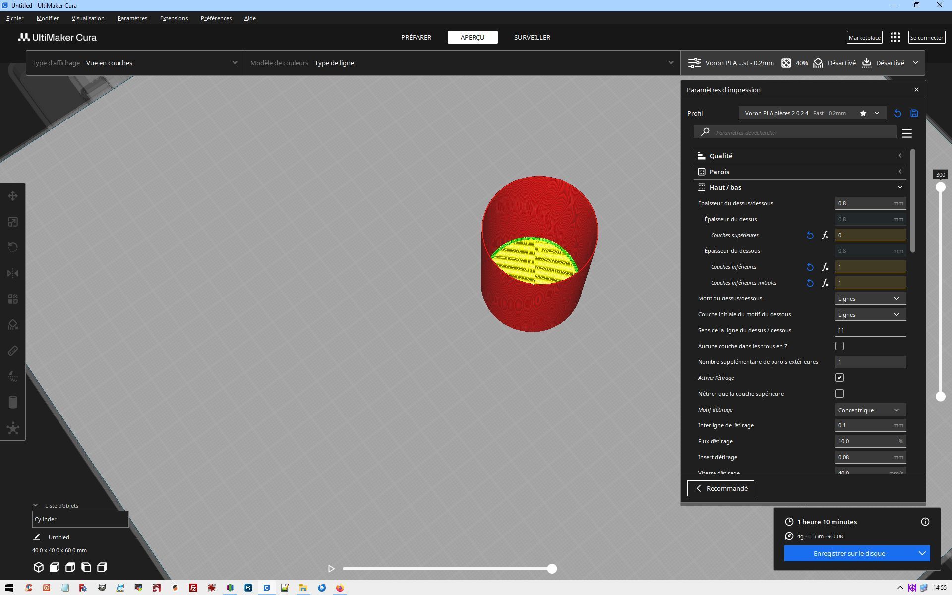

Tonio20 Posté(e) Mai 29, 2024 Auteur Posté(e) Mai 29, 2024 Merci pour vos réponse mais c'est étrange cela ne fonctionne pas... ça me laisse une surface plane... Peut-etre êst-ce plus simple de le faire sur prusaslider ? Concernant mes réglagle : -buse ø 1 mm -hauteur couche 0.8 - parois dessus. : 0 mm -parois dessous : 0.8 mm - spiralisé de contour - pas de remplissage

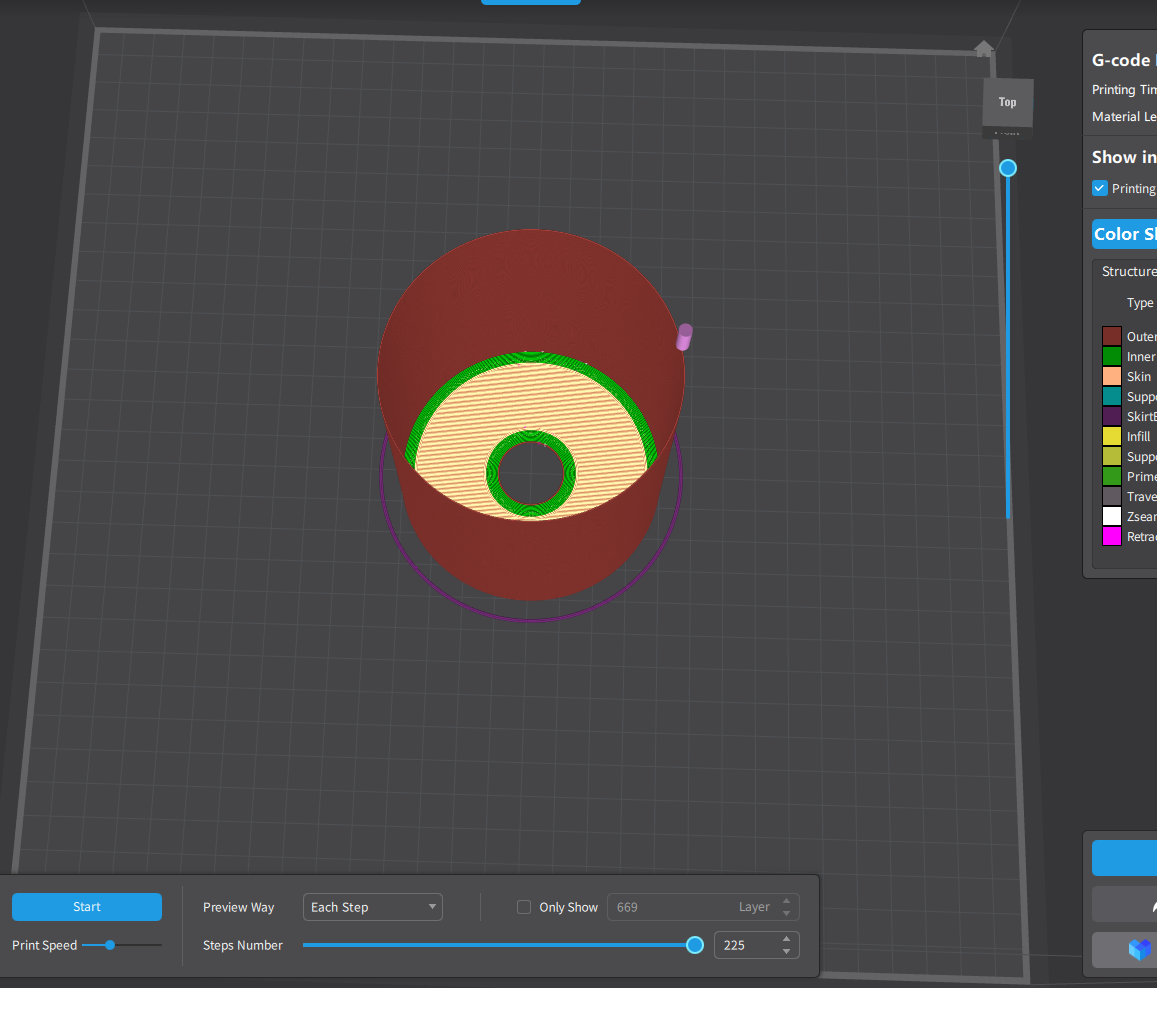

hyoti Posté(e) Mai 29, 2024 Posté(e) Mai 29, 2024 (modifié) Bon j'ai essayé sur un cylindre creux phi 80 mm h 100 mm paroi et fond 0.4mm et un trou au milieu, en mode spirale avec Cura 5.6 le trou est bouché, avec Creality slicer 4.8 cela le fait. test S1 Plus en 0.4mm 1 couche 0.2mm et 0.15 après. et paroi fine activé. Teste aussi avec une version plus ancienne de Cura, Après tout Creality slicer est sur une version ancienne de Cura. Edit pas de soucis aussi avec Crealityprint en mode spirale : Modifié (le) Mai 29, 2024 par hyoti
Tonio20 Posté(e) Mai 29, 2024 Auteur Posté(e) Mai 29, 2024 HA OUI ca doit être ça car j'ai la dernière version de cura !
hyoti Posté(e) Mai 29, 2024 Posté(e) Mai 29, 2024 il y a 1 minute, Tonio20 a dit : HA OUI ca doit être ça car j'ai la dernière version de cura ! Un bug sur la dernière version peut-être. CrealityPrint le fait aussi (version 4....) pas testé sur la version 5.
