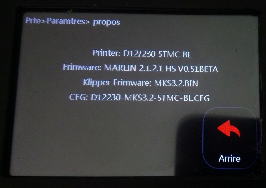

MrMagounet Posté(e) Mai 30, 2024 Posté(e) Mai 30, 2024 Moi je comprend pas un truc tu indique Marlin firmware et Klipper firmware ta D12 est sous quoi marlin ou klipper ? 1
Maverick17 Posté(e) Mai 30, 2024 Auteur Posté(e) Mai 30, 2024 (modifié) Le 30/05/2024 at 10:13, MrMagounet a dit : Moi je comprend pas un truc tu indique Marlin firmware et Klipper firmware ta D12 est sous quoi marlin ou klipper ? Dérouler Bonjour, je ne suis pas un pro de la question, ce que je peut dire c'est que le GCode c'est du Marlin c'est ce qui est marqué dans UltimakerCura... Pour le reste c'est se que j'ai relevé sur l'imprimante dans la rubrique "a propos" Cordialement. Modifié (le) Mai 30, 2024 par Maverick17

MrMagounet Posté(e) Mai 30, 2024 Posté(e) Mai 30, 2024 Euh alors je sais pas ce que tu as été chercher comme firmware que tu a mis sur ton imprimante Klipper et Marlin sont 2 firmware totalement différent et qui n'on rien a voir et ne peuvent travailler ensemble, donc déjà je comprendre pas. Ensuite ton Start Gcode est dans les choux, pourquoi pas remettre le start Gcode d'origine d'un profils neuf, et remettre une firmware Marlin et TFT totalement prévue a 100% pour la machine la je capte pas ce que tu as fais.

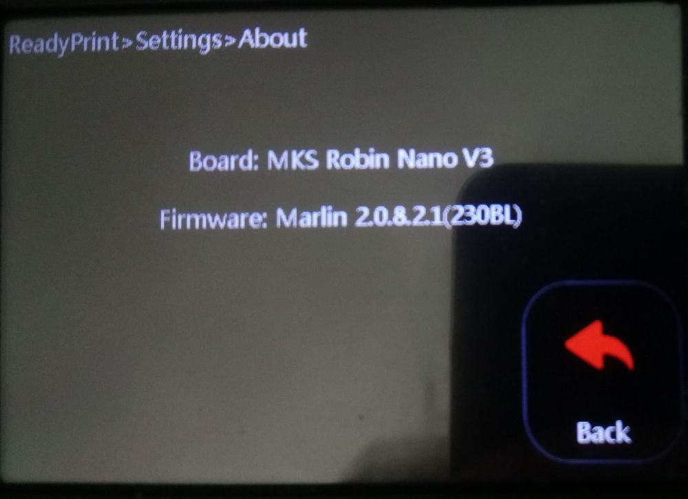

Maverick17 Posté(e) Mai 30, 2024 Auteur Posté(e) Mai 30, 2024 Le 30/05/2024 at 11:43, MrMagounet a dit : firmware Marlin et TFT totalement prévue a 100% Dérouler C'est bon je suis de retour batterie chargée à 100% En fait c'est mon fils qui m'a fait installer des trucs soi-disant que sa irai mieux ... je vais remettre le firmware d'origine, c'est quoi le TFT ? @++ Je viens de réinitialiser le firmware de imprimante voir photo @++ Premier test je dirais presque concluant, je nais plus le retrait de 150mm en début par contre l'auto niveau ne se fait pas j'ai mis le start code de pommeverte l'impression se déroule normalement... Verdict finale à la fin de l'impression dans 50mn @++ L'impression est réussie Bravo à vous Promis je ne touche plus à rien, mon fils fera ce qu'il veux avec son imprimante mais pas sur la mienne. Merci ! 3
