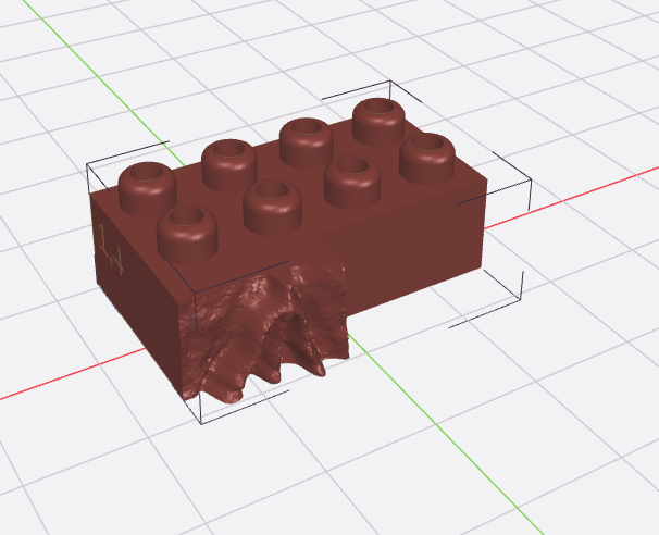

Qui pourrai tester pour moi ce fichier que je n'arrive pas à les passé à la moulinette Z-Suite 2.32 ?
Z-Suite bloque systématiquement et ceci sur deux PC distincts
Il s'agit de cinq fichiers(sur 28 du projet) venants de thingiverse, : Montini Reign of Sargon II Wall Set (Lego Compatible) by leftspin - Thingiverse
1_4_Stele_Sargon_II.stl(16mo)
Tous les autres s'assemblent bien, s'impriment correctement EXEPTE ce fichier !
Aucun site de réparation en ligne n'en a voulu, Ni même les site d'éditions 3D payant
J'ai essayé plusieurs correcteurs de STL sans grand succès, même de le corriger avec OPENSCAD
Il s'ait de briques LEGO représentant un bas relief ASSIRIEN pour une de mes belle-fille doctorante en archéologie
J'en ai déjà imprimé de cette série sur ma M200 sans difficulté et le résultat est vraiment bien.
Merci par avance si quelqu'un peut me faire un retour
Modifié (le) par henrig
J'ai remarqué que chacun des 28 fichiers (chacun pour une petite brique Lego semble t'il)  faisait entre 1 et 2 Mo sauf celui incriminé qui en fait 16Mo !
Je crains qu'il soit corrompu..irrémédiablement...

Bien avant de poster j'avais essayé avec CURA et REPETIER pour cette K8400 , ainsi que différents site de réparation de STL en ligne, même ceux payant qui me l'aurai édité MAIS TOUJOURS RIEN !
Sur ce même forum
Sur FB quelqu'un(au US) m'a dit pouvoir le trancher avec PrusaSlicer(que j'ai téléchargé sans plus de succès chez moi)
Sur ce même forum Mr PJTLIVIY m'en  a imprimé 5 et me les a expédié MAIS n'a pas put résoudre le problème avec celui-ci.
j'ai essayé de faire un masque(difference(){} dans OPENSCAD) mais ceci ne fonctionne pas non plus !

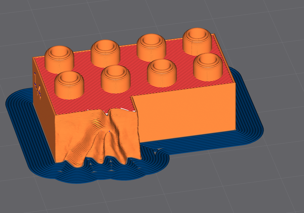

Sous cura aussi je l'ouvre, mais pas réussi à trancher ; par contre je viens d'essayer avec Orca et cela semble faisable. Mais je viens juste d'installer Orca et c'est la première fois que je l'utilise (j'étais encore dans l'exploration des paramètres et sa configuration).. Alors à tester.. @henrig
Modifié (le) par KpDp_3D
Ashampoo_Snap_jeudi30mai2024_16h10m15s.thumb.png.8412ba3a478aa62017c519c05d1f1097.png
Sur Creality Print 5 pas de problème pour faire la découpe malgré l'erreur.
Je te confirme qu'il se tranche bien sous ideamaker.
Je n'ai pas d'autre trancheur sur cette machine pour tester

essaye ce stl et tiens nous au jus.
1_4_Stele_Sargon_II_2b.stl
C'est passé comme une lettre à la poste 😀
Parfaitement tranché avec mon Z-Suite, prêt à imprimer,
