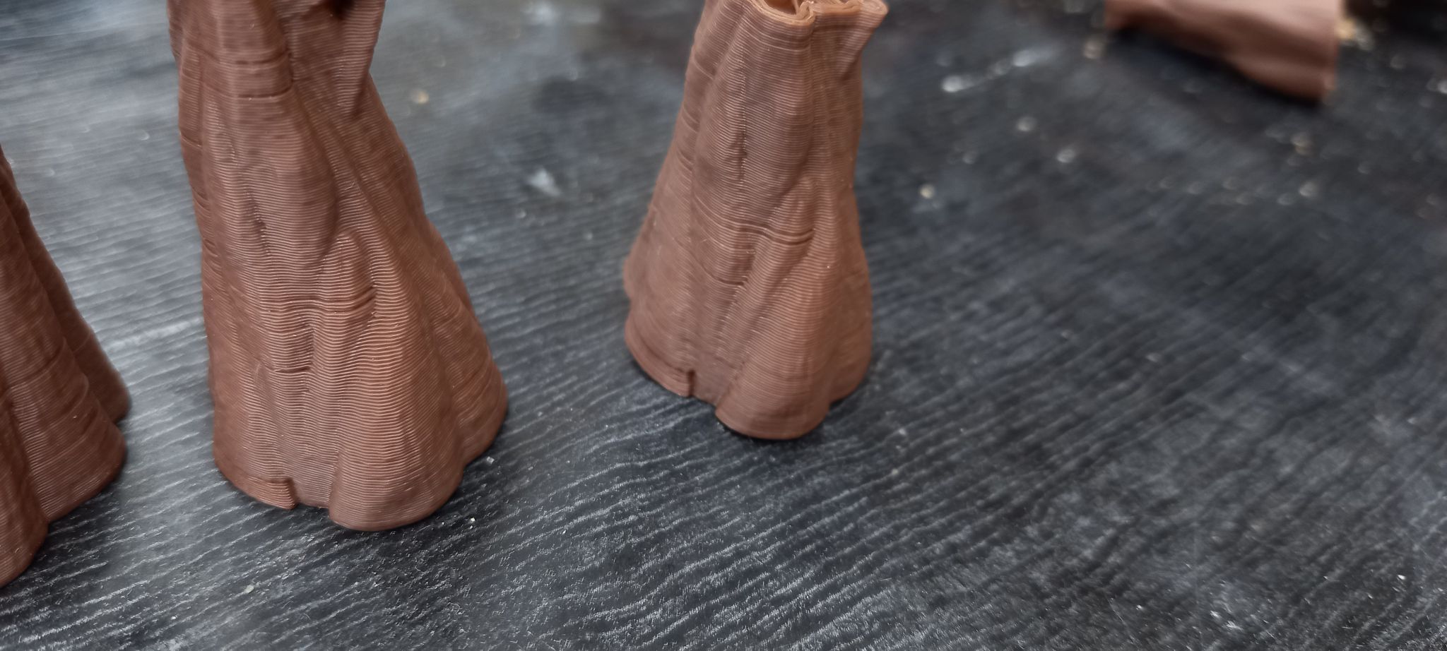

ptitleud Posté(e) Juin 1 Partager Posté(e) Juin 1 Bonjour a tous, je viens d'imprimer 2 figurines Grau d'echelle differente , et a certain endroit on dirait qu'il manque de la matiere ou décalage de pas mais le truc bizarre c'est que c'est au meme endroit quelque soit l'echelle. logiciel Ultimaker Cura version 5.6.0 avec imprimante Sovol 3D SV04, fil PLA. Est ce qu'il y a quelqu'un qui a déjà connu ce probléme ? Lien vers le commentaire Partager sur d’autres sites More sharing options...
gerardm Posté(e) Juin 2 Partager Posté(e) Juin 2 Que dit le slicer ? 1 Lien vers le commentaire Partager sur d’autres sites More sharing options...
pommeverte Posté(e) Juin 2 Partager Posté(e) Juin 2 (modifié) Salut et bienvenue sur le forum, Est-ce que le défaut n'apparait pas au démarrage de la ligne de la paroi? si c'est le cas, il faudrait revoir tes paramètres de rétraction (distance et vitesse) Est-ce que tu peux fournir tes fichiers Gcode (compressés/zippés)? PS: n'hésite pas à ajouter le nom de ton imprimante dans ton profil, c'est pratique pour te répondre. (voir ce message pour plus d'explications). A ma connaissance, la Sovol SV04 n'est pas une delta Modifié (le) Juin 2 par pommeverte Lien vers le commentaire Partager sur d’autres sites More sharing options...
ptitleud Posté(e) Juin 2 Auteur Partager Posté(e) Juin 2 (modifié) Salut pommeverte, je vais refaire un essai en modifiant la rétractation. Ci joint le gcode de Groot SSSM01_GROOT 130 %.zip Salut Gerardm, aucun probleme sur le slicer, l'aperçu est correct. Je vais modifier les parametres de rétractation comme préconise Pommeverte. Modifié (le) Juin 2 par ptitleud Lien vers le commentaire Partager sur d’autres sites More sharing options...
pommeverte Posté(e) Juin 2 Partager Posté(e) Juin 2 Sauf si j'ai mal lu ton fichier Gcode, il n'y a pas de rétraction du filament lors de l'impression de la ligne de paroi extérieure à l'endroit où tu as le défaut. C'est bien au début de la ligne (jointure) mais ce n'est donc, à priori pas la bonne piste . D'autant plus que sur les couches au-dessus et au dessous, le départ de la ligne est au même endroit et tu n'as pas le défaut . Est-ce que tu as utilisé une autre version de cura, voire un autre trancheur? Lien vers le commentaire Partager sur d’autres sites More sharing options...
ptitleud Posté(e) Juin 4 Auteur Partager Posté(e) Juin 4 Salut pommeverte, nouvelle impression de Groot mais avec le trancheur sovol3D cura, impeccable plus de trace de manque de filament. J'ai réimprimé 2 autres piéces identique, un tube, avec Ultimaker Cura, surface impeccable sauf un un seul endroit ou il manque au méme endroit , aussi de la matiere. 1 Lien vers le commentaire Partager sur d’autres sites More sharing options...
