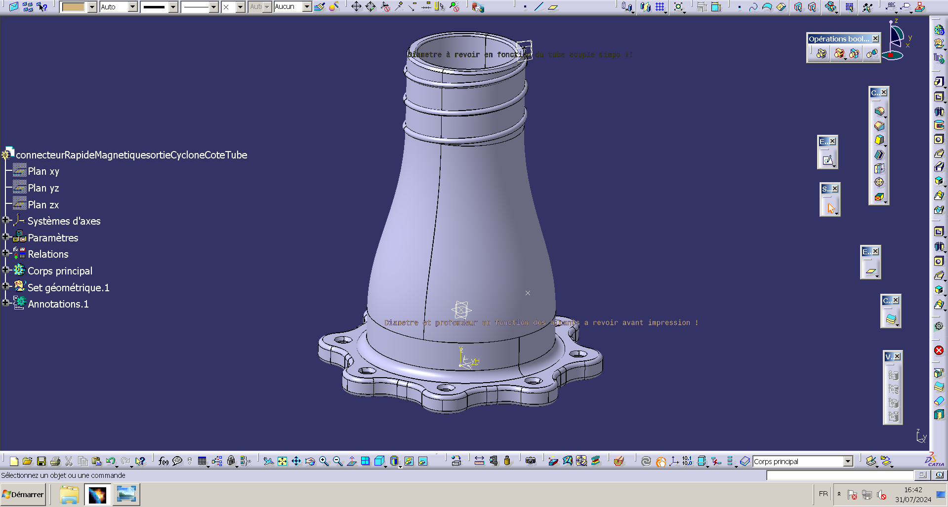

Bonjour à tous ,

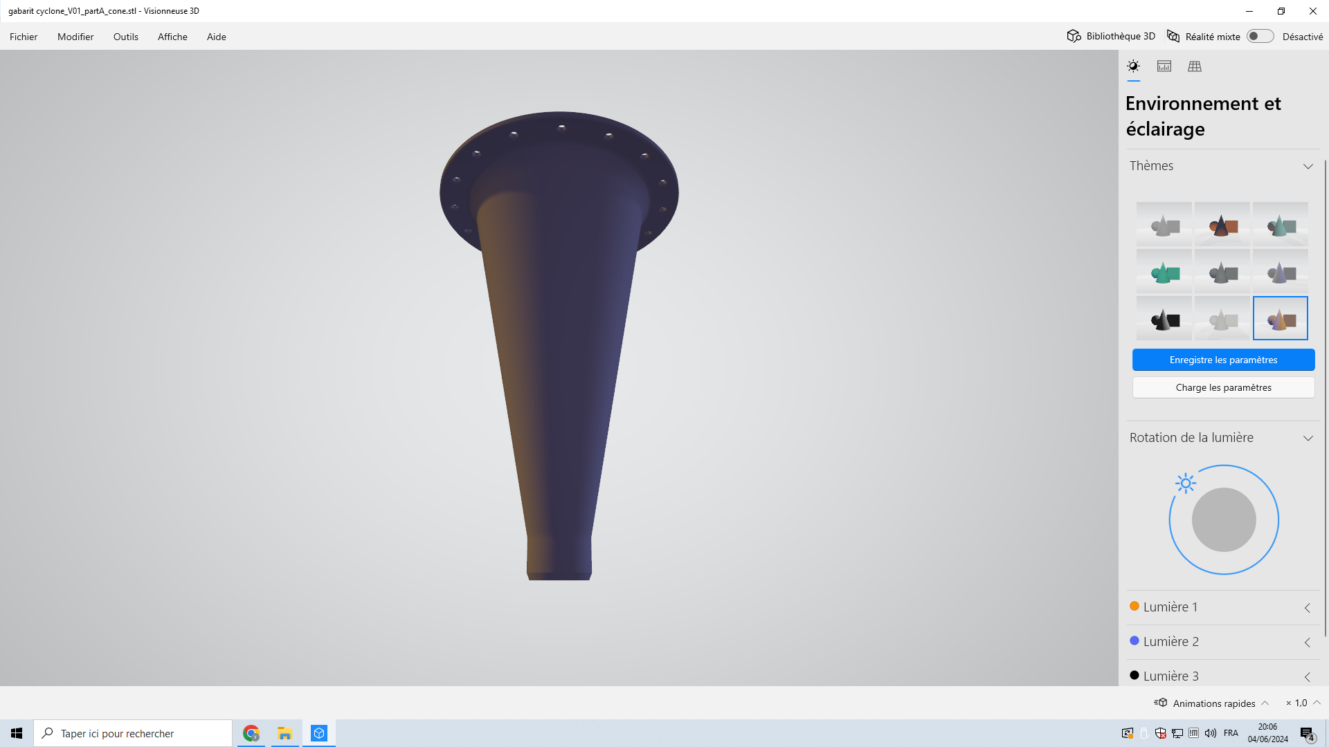

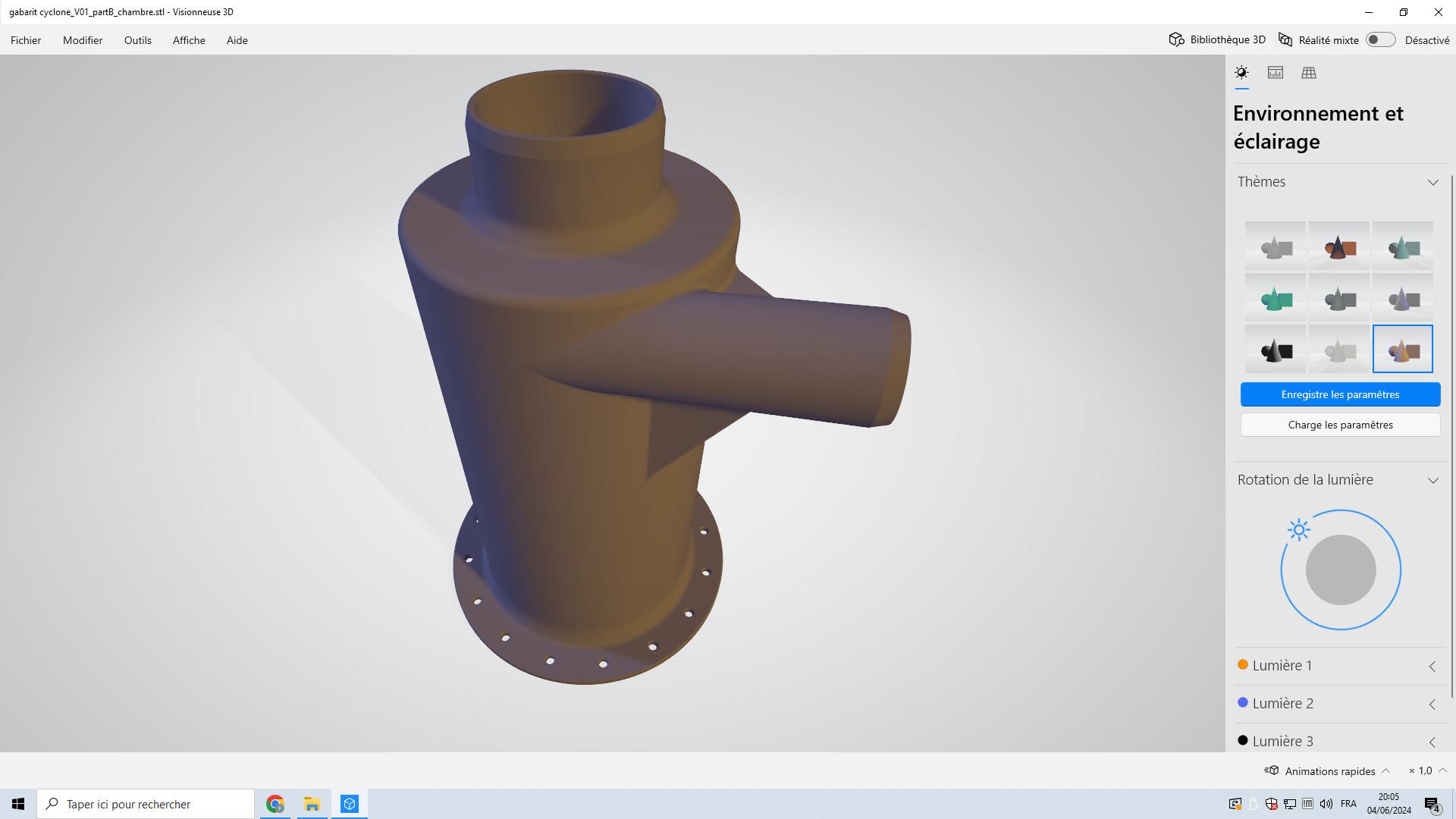

j'ai dessiné une pièce en 3D paramétrique sous Catia pour faire un aspirateur cyclone grand format en deux parties et forte épaisseur 5mm section 200mx200 par 300mm de hauteur chacune.
Je sclice le STL de la partie supérieure "la chambre" sous ideamaker avec mes paramètres habituels et mon  I3 et 8Go de ram c'est lent mais j'obtiens un fichier gcode de 256Mo pour 130 heures de print que je sauvegarde.

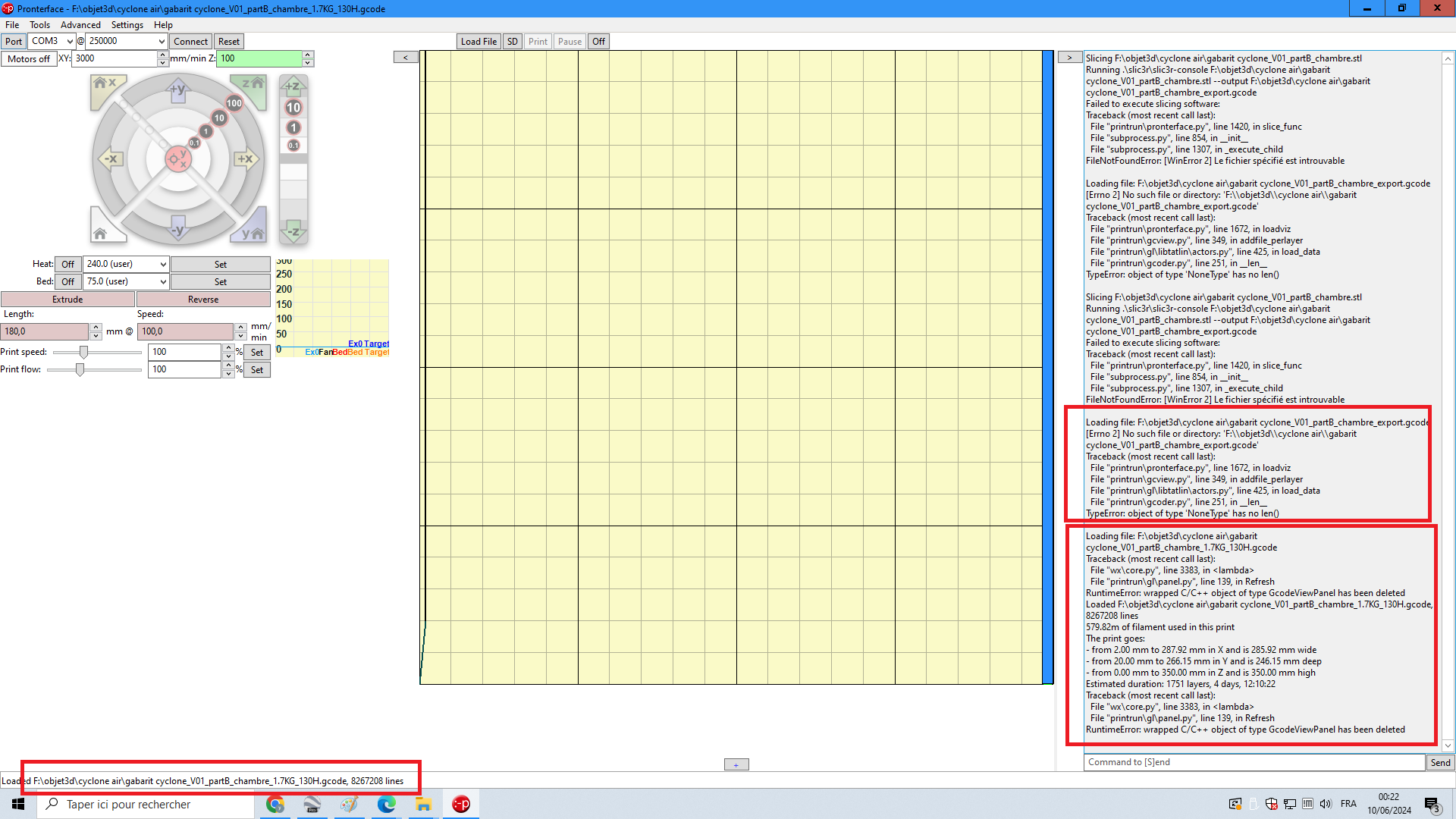

PB : 1 si je veux re loader le fichier gcode dans ideamaker ca mouline de la mort ... et fini par planter... j'ai testé sur une autre machine i7 16Go idem plantage direct + freeze de la machine ... (les deux sont sous windows 7 et il y a des ssd et du cache à gogo.

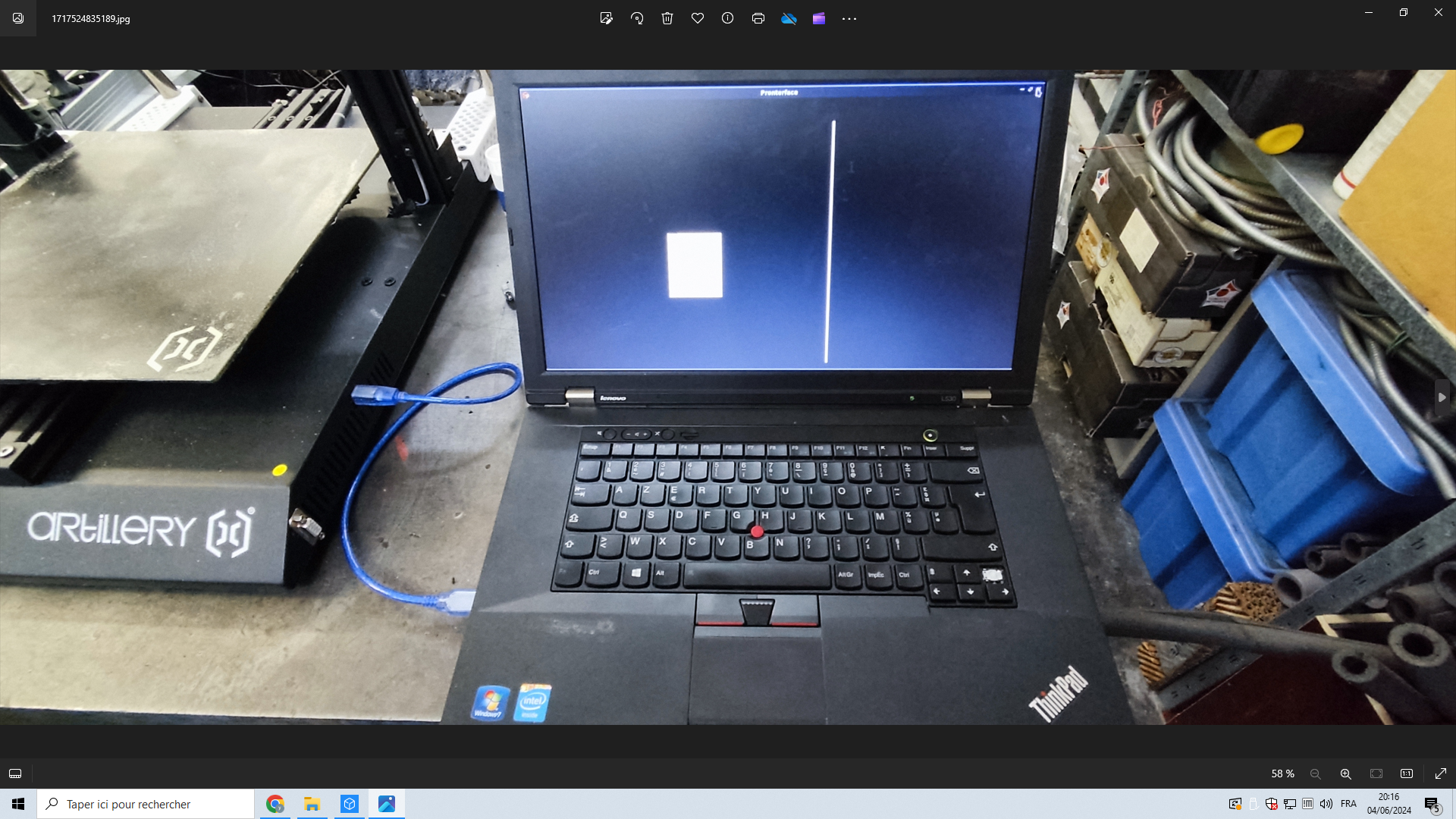

PB 2 : Si je veux imprimer sur ma X1 ce gros fichier je passe par pronterface sur un pc linux lenovo + 4 go de ram et ssd mais pronterface :
met des lustres pour loader le fichier dans pronterface.
- Je visualise bien le fichier en rouge mais si je touche la souris pour manipuler le fichier dans l'espace ca plante systématiquement.
- Si l'économiseur d'écran se lance le pc freeze alors que habituellement tout va bien.
légende La led vert c'est le SSD qui pédale a fond et bloque le pc impossible de reprendre la main ... Je peux rajouter du swap mais bon c'est quand même du SSD le support de ce pc cela devrait loader un fichier de 256Mo.
J'ai comme l'impression que passé une certaine taille de fichier GCODE pronterface maximum et cela débloque sec ... et part en vrille !
certains ont-ils déjà eu ce cas ?
A titre d'information quels sont les plus gros slice que vous ayez fait en mo ? avez-vous eu des pb de ce style ?
merci pour votre aide

Salutation !
Et si tu passe ton fichier .gcode dans ArcWelder ? ( https://github.com/FormerLurker/ArcWelderLib pour plus d'info voir la description de la version plugin Octo Print https://plugins.octoprint.org/plugins/arc_welder/ )
Aussi souvent on conseil de ne pas imprimer depuis un PC car la moindre charge sur le PC ( mise a jour Windows, économiseur d'écran un peut gourmand (ou si il y a d'activé le mode économie d’énergie qui coupe l'USB) , visualiser en 3D l'impression en cours dans une fenêtre en plein écran sans une carte graphique suffisamment puissante ou sans les bon driver de la carte graphique et paramétrage de l'accélération de l'affichage si la carte graphique le permet ) , scan anti-virus, ... ) ou le moindre parasitage du câble USB, peut planter la connexion USB série.
Donc je dirais de tenter une impression depuis une carte SD, de la version passé sous ArcWelder.
Sinon pour le plus gros .gcode que j'ai imprimé je dirais 100 Mo ( mais toujours depuis une carte SD ou clé USB pour éviter les problème de déco d'une liaison USB série)

oui mais .... pour une raison que j'ignore ma X1 qui avait eu des des soucis la CM il ya 2 / 3 ans avait plantée et cramé pendant une impression. Elle a été remplacé avec l'aide de MrMagounet on a réussi à la faire "revenir d'entre les morts " le truc c'est que malgré tout nos efforts via des clef usb les impressions posent pbs (le ports usb a aussi été remplacé et les clefs sont cleans et mise à zero avec dd avant reformatage + tests ) ... mais  la X1 plante aléatoirement si on utilise une clef USB alors que les impressions via pronterface posent pas de pb. Je suis sur du Xubuntu en hyperminimaliste même pas une mise a jour possible pendant impression car hors réseaux  et j'ai viré l'économiseur d'écran dans le doute. Pronterface utilisé en SU au cas ou. Coté ram j'ai 4go et un swap fixe 22G le tout sur du SSD. Dmesg ne remonte pas de pb donc en théorie cela devrait être bon mais je pense que je vais essayer de tester avec  une version de pronterface plus récente car celle doit dater.
Merci PPAC pour ton retour d'information c'est très intéressant merci m'avoir fait découvrir ArcWelder .... même si c'est violent comme soft 😉 !

SUDSUD

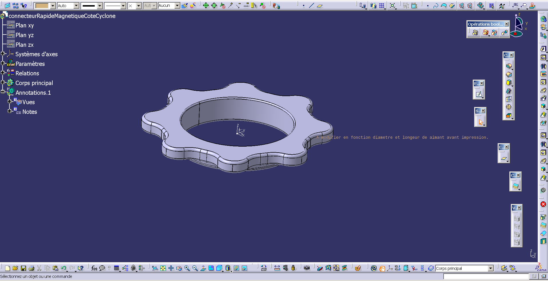

avant de finaliser le connecteur d'attache rapide à verrouillage / maintient  magnétique :
et la collerette fixe :
A terme si c'est le résulta est satisfaisant les fichiers stl seront disponibles sur mon github pour une utilisation personnelle seulement.
