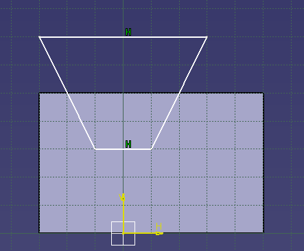

FlorentAlbano Posté(e) Juin 7, 2024 Posté(e) Juin 7, 2024 Bonjour, Je souhaite créer un drageoir, qui est une rainure rectangulaire, comme montré sur la photo en utilisant Fusion 360, en partant de ma monture déjà réalisée en 3D. Pourriez-vous m'indiquer les étapes à suivre ou me fournir des conseils sur les meilleures pratiques pour réaliser cette tâche ? Merci beaucoup pour votre aide ! Cordialement,
RFN_31 Posté(e) Juin 8, 2024 Posté(e) Juin 8, 2024 Bonjour, Je n'utilise pas Fusion 360, mais le principe est celui-ci : il faut dessiner l'outil de la forme de ta rainure et le positionner dans la lunette. Puis on sélectionne l'arrête interne de la lunette et on demande au logiciel de déplacer l'outil dessiner en suivant l'arrête sélectionnée. Au résultat tu obtiens la rainure (si j'ai bien compris ton besoin).
gerardm Posté(e) Juin 8, 2024 Posté(e) Juin 8, 2024 Petit conseil pour compléter @RFN_31: ton profil de découpe peut (doit ?) être plus grand(dans le vide)et fermé. Evite que ce profil soit tangent au bord de ta lunette. Un dessin plutôt :

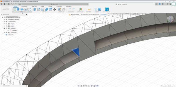

FlorentAlbano Posté(e) Juin 9, 2024 Auteur Posté(e) Juin 9, 2024 Salut salut, Je t'avoue etre bloque car l'interieur de ma monture se trouve comme celle ci. Je te joins le fichier pour que tu regardes si tu peux. Je galere fortement lol

pommeverte Posté(e) Juin 9, 2024 Posté(e) Juin 9, 2024 Comme tu peux le voir dans cette vidéo, je ne suis pas un expert en Fusion360 mais tu pourras voir comment je suis arrivé à ce résultat: lunette rainuree.zip Attention, contrairement à ce que tu vois dans la vidéo, il ne faut pas sélectionner le dernier segment pour la trajectoire (j'ai annulé la sélection après avoir compris que ça générait une erreur ) 1
FlorentAlbano Posté(e) Juin 9, 2024 Auteur Posté(e) Juin 9, 2024 merci tu est au top, j'ai compris c'est quand même assez technique, mais comment ça il faut pas prendre le dernier segment ? Tu gères 1
pommeverte Posté(e) Juin 9, 2024 Posté(e) Juin 9, 2024 il y a une heure, FlorentAlbano a dit : mais comment ça il faut pas prendre le dernier segment ? j'ai eu une erreur quand j'ai sélectionné le dernier segment qui définit le chemin. A priori, c'est à cause de l'angle entre le 1er et le dernier segment (ils ne sont pas coïncidents). C'est pour ça que je fais un 2nd balayage de 2 "segments" pour compléter le 1er balayage:
FlorentAlbano Posté(e) Juin 9, 2024 Auteur Posté(e) Juin 9, 2024 ah oui je vois c'est ce que je pensais mais comment ça un second segment, je t'embête plus après merci beaucoup
pommeverte Posté(e) Juin 9, 2024 Posté(e) Juin 9, 2024 à 5'17'' je sélectionne 2 segments pour définir le chemin du 2nd balayage qui permet de compléter la rainure sur tout le pourtour intérieur 1
