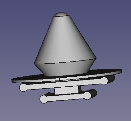

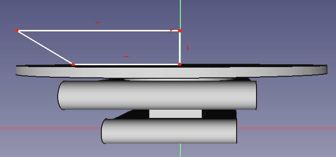

  • Soit tu dessines la moitié de l'esquisse actuelle et tu fais une rotation sur 360° (solution préférable)
Citation
  • soit tu gardes ton esquisse actuelle et tu fais une rotation sur 180°
Dans la version 0.21.2 , ça plante et cela vient du fait que l'esquisse est mal fermée
Version modifiée:
clip (2).zip
Modifié (le) par RFN_31
  • Merci ! 2
je pige pas j ai pourtant refait en supprimant les lignes en haut et en bas et en les recreant...
rfn tu utilises aussi la 21.2 ou tu l a fait a partir de la 19 ou 20 ? pour la ligne pas ferme faut que je change de souris la mienne deconne
j ai l impression qu il faudrait travailler tout le temps avec 2 versions de logiciel en retard !!!! vu que les dernieres plantent
la 21.2 freecad et la 5.1.7 cura !!!
a chaque fois ca me met Revolve axis interacts the sketch

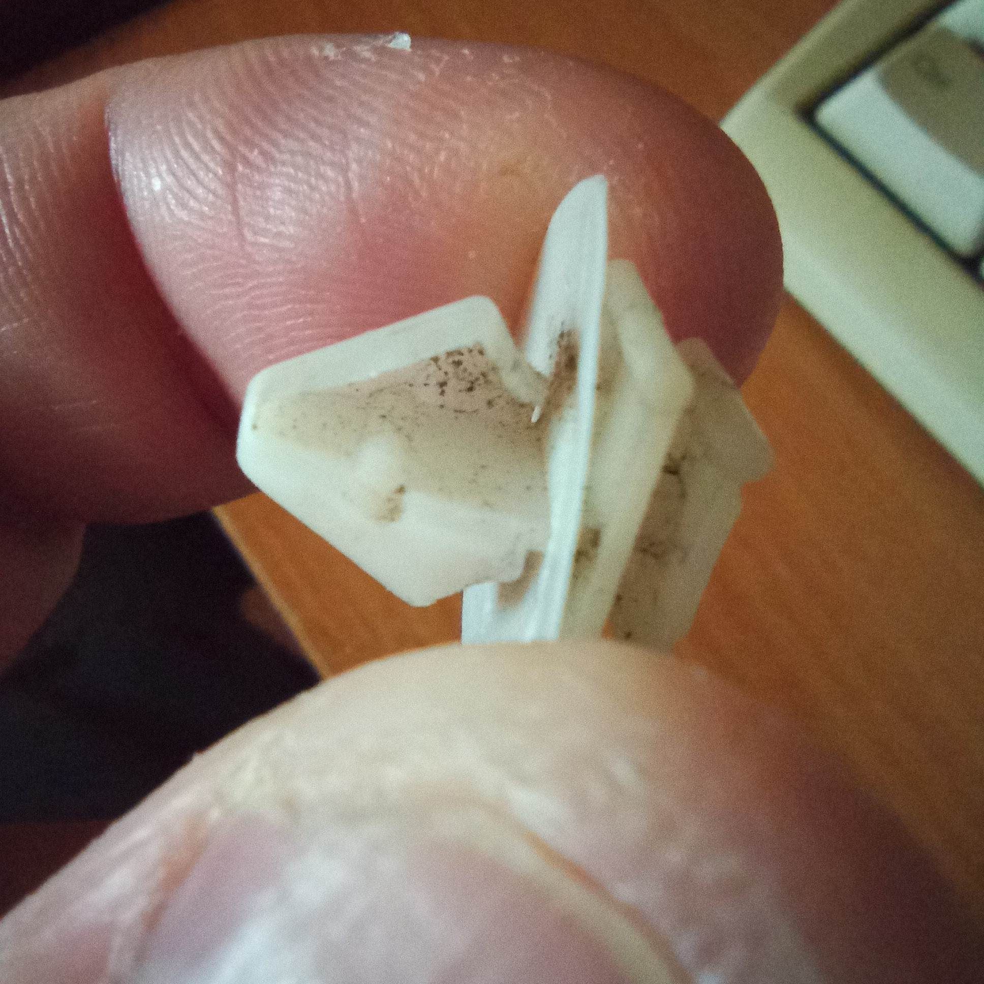

question:
le but c est un clip servant a fixer les enjoliveurs sur l exterieur d une 106....
une fois la revolution realisee (cone )peut on creuser dessus ?
je sais pas comment faire les alesages dedans

Il y a 18 heures, pommeverte a dit :
perso, je n'ai aucun problème sous freecad V0.19, même avec un segment sur l'axe de rotation: clip2.zip
je pense que ca vient de la nelle version... j avais jammais rencontre de pb avant
Modifié (le) par louloudu22
Il y a 3 heures, louloudu22 a dit :
@louloudu22 oui (en mettant une @ devant mon pseudo, j'aurais été notifié : pense à le faire à l'avenir)
ton problème venait que les points d'extrémités de lignes n'étaient pas superposés : utilise la "contrainte de coïncidence" !
Tu veux faire une fente dans le cône ? Tu crées un rectangle coupant ton cône où tu le souhaites puis par une soustraction booléenne tu pourras retirer le volume commun avec le cône.
A partir du fichier que je t'avais fait, j'ai fait la modif mais les cotes sont certainement à précisées :
clip.zip
Je l'ai fait sans opération booléenne, simplement en dessinant une section de fente et en creusant le cône par symétrie.

ok merci.... oui pour finaliser cette piece j ai besoin d aleser le cone ce qui rend possible l insertion en donnant de la souplesse
j ai voulu joindre un zip afin de te faire cadeau de la modelisation mais j ai en retour erreur 200
@RFN_31 merci c est tres gentil

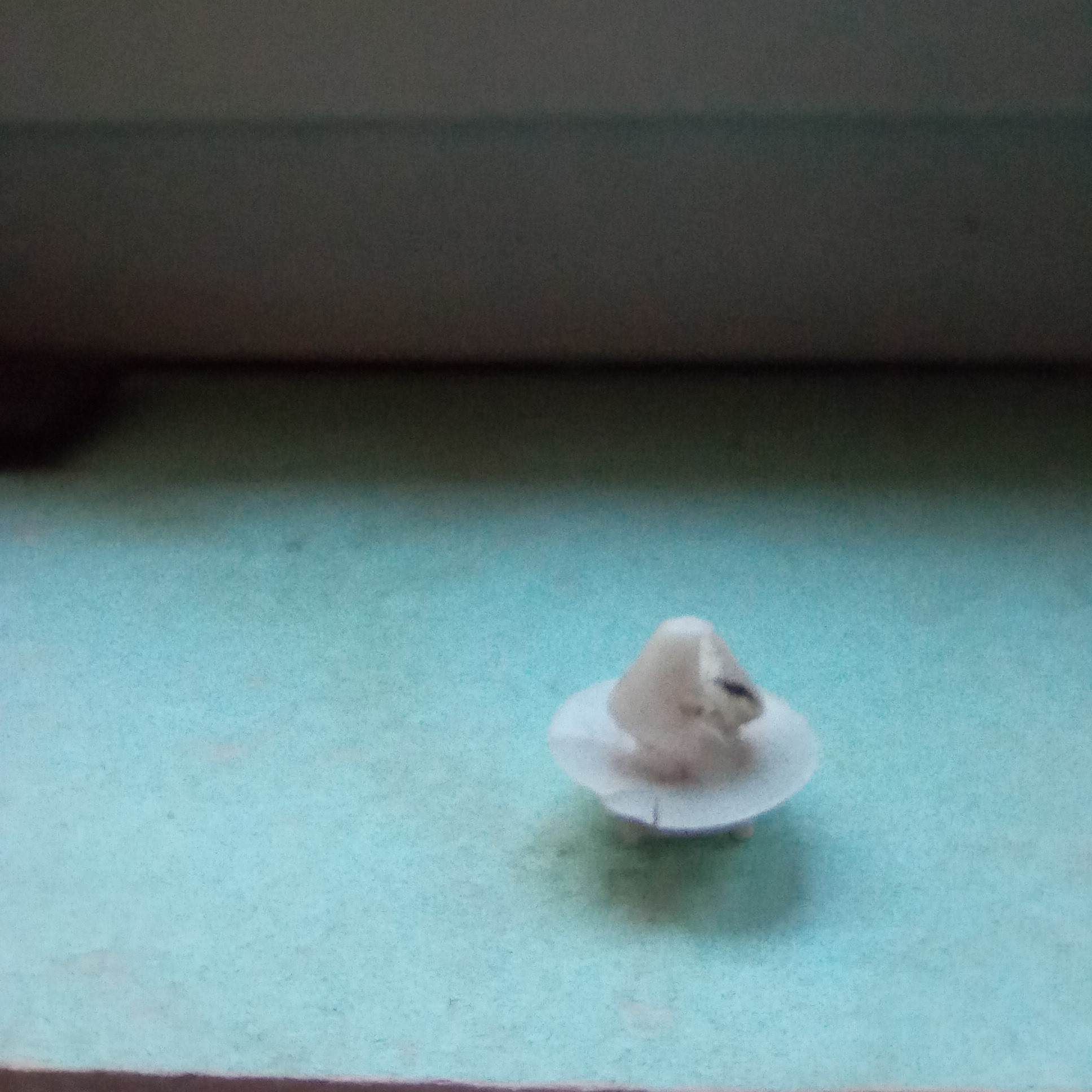

c est pas coupe comme ca je vais refaire une photo mais pas de suite je dois partir
@RFN_31

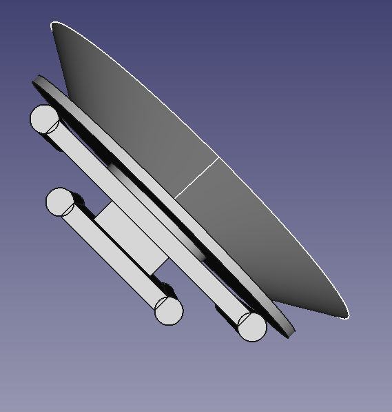

c est ca qu il faudrait faire
c est sur les 2 faces mais inverses
en fait ca permet de reduire le diametre du cone a la torsion pour le faire entrer en place
ca doit etre en fait symetrique inverse par rapport a la ligne centrale
j ai essaye avec le trou simple comme tu me l a montre mais ca change rien a la rigidite (on peut certainement le mettre en place mais en cas de casse impossible a oter)
d autre part je sais pas comment imprimer ce truc... avec des support c est difficle a oter (concentriques a 1%)
et sans c est pourri
Tu dessines en position la forme d'un volume qui te servira d'outil de découpe.
tu fais une copie par rotation de 180° autour de ton axe vertical.
Puis une opération booléenne de soustraction de ces deux volumes sur ton volume initial.😷
Je n'arrive pas à comprendre la photo (pas plus que les explications...) !
