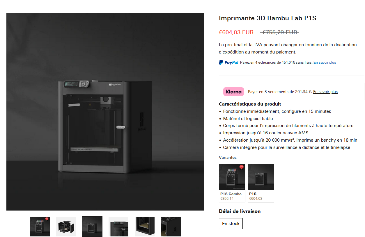

C'est le moment chez BambuLab avec cette promo intéressante et exactement dans ton prix. J'ai deux BambuLab et j'en suis satisfait (pièces et nombreux accessoires à bas prix livrés rapidement). Les machines sont fiables, si on n'est pas bourrin (comme pour les autres marques). Il y a d'autres marques et d'autres personnes peuvent en parler.
Dans ton budget tu trouvera pas de Core XY close en 300x300, mais on trouve des modèle entre 220x220 et 280x280, je te cite quelques modèle que j'ai bien et qque je trouve interessant et qui sont plutot fiable.
comme @divers la dit tu as la P1S de bambu en promo actuel a la limite de ton budget, 256x256 de plateau et un ecosysteme très ergonomique et efficace. Sinon tu as chez FlashForge la Adventurer 5M Pro que j'ai et dont j'ai écris l'article que tu trouvera sur le forum, surface de 220x220 avec une ventilation ultra bien pensé est un recyclage d'air auto si besoin l'ecosysteme est pas mal et tant a ce rapproché de Bambulab, sinon on a les Qidi Q1 Pro en 240x240 ou la Qidi X-Plus 3 en 280x280 qui ont le bonus d'une chambre chauffer et une tête HT 350°c pour des filament très technique.
Les Qidi Q1 pro et  FlashForge 5M Pro se trouve dans les 470€ en cherchant bien et la Qidi X-Plus 3 peut être trouvable a 599€ sur certain site chinois.
Merci pour ces réponses, j'avais vu le test sur la flashforge Adventurer 5m pro en effet qui semble très bien.
Je vais regarder en détail les modèle proposé. Je pense que globalement avec la P1S on est sur la même game et ça va se jouer à quelques option ou détail personnel
