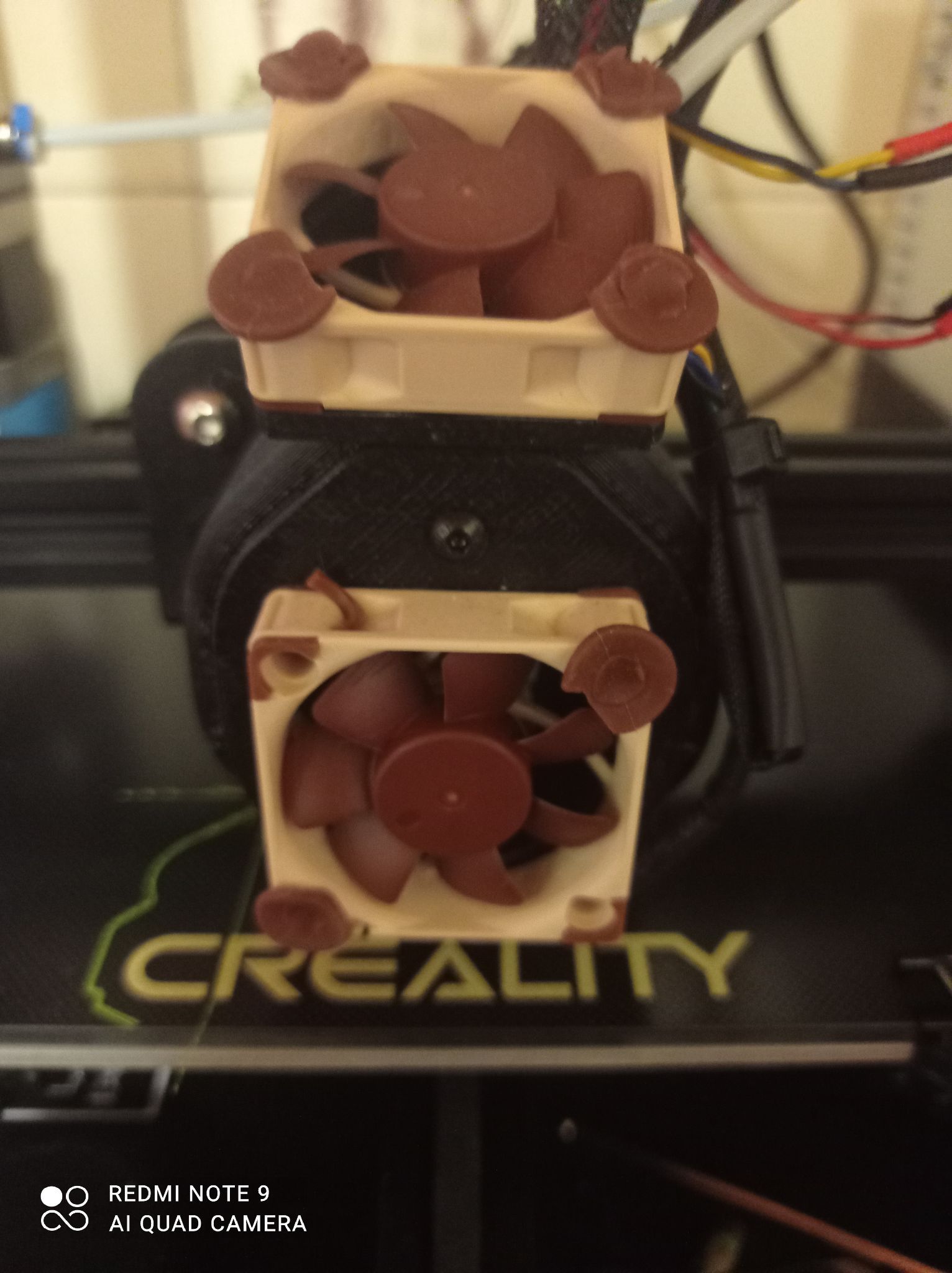

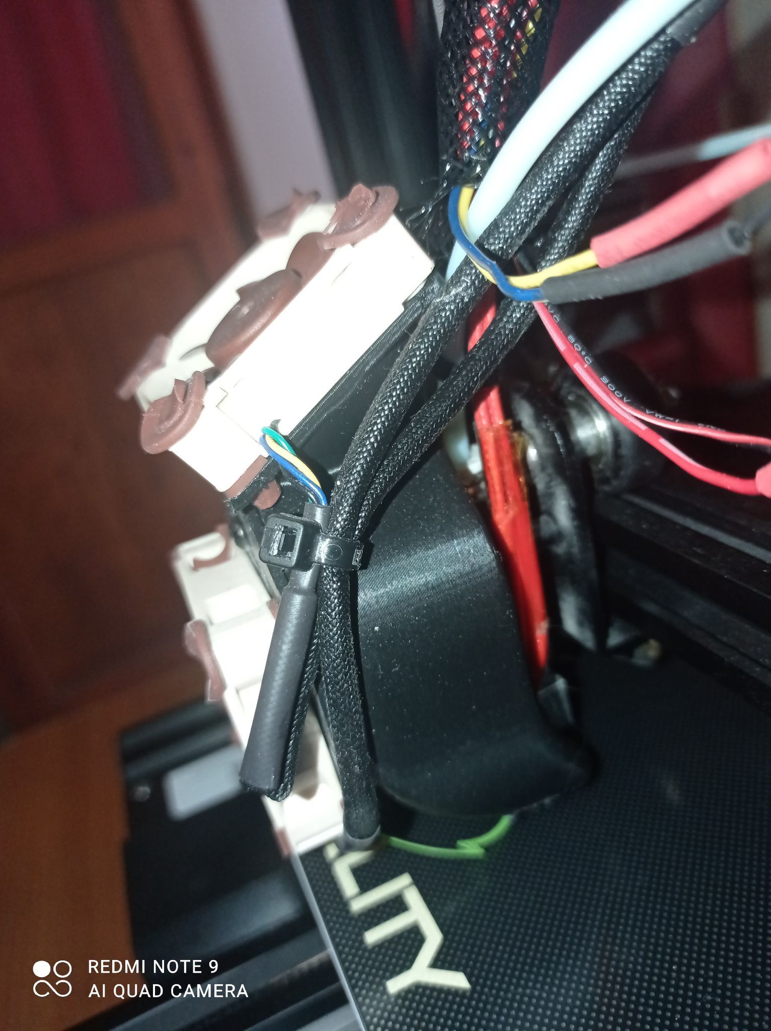

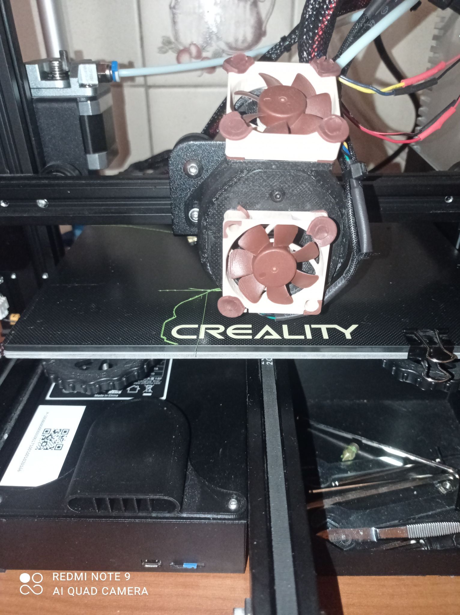

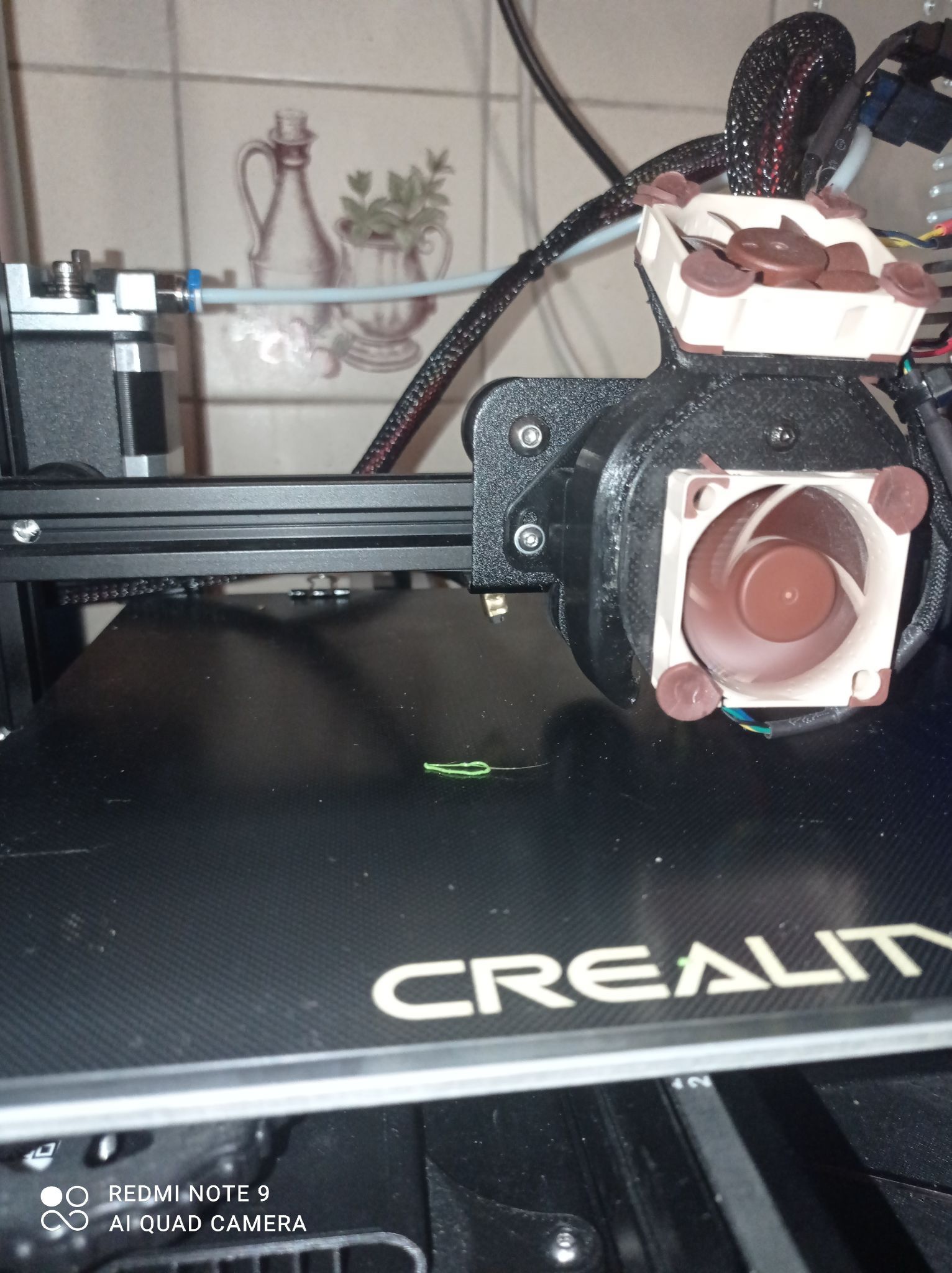

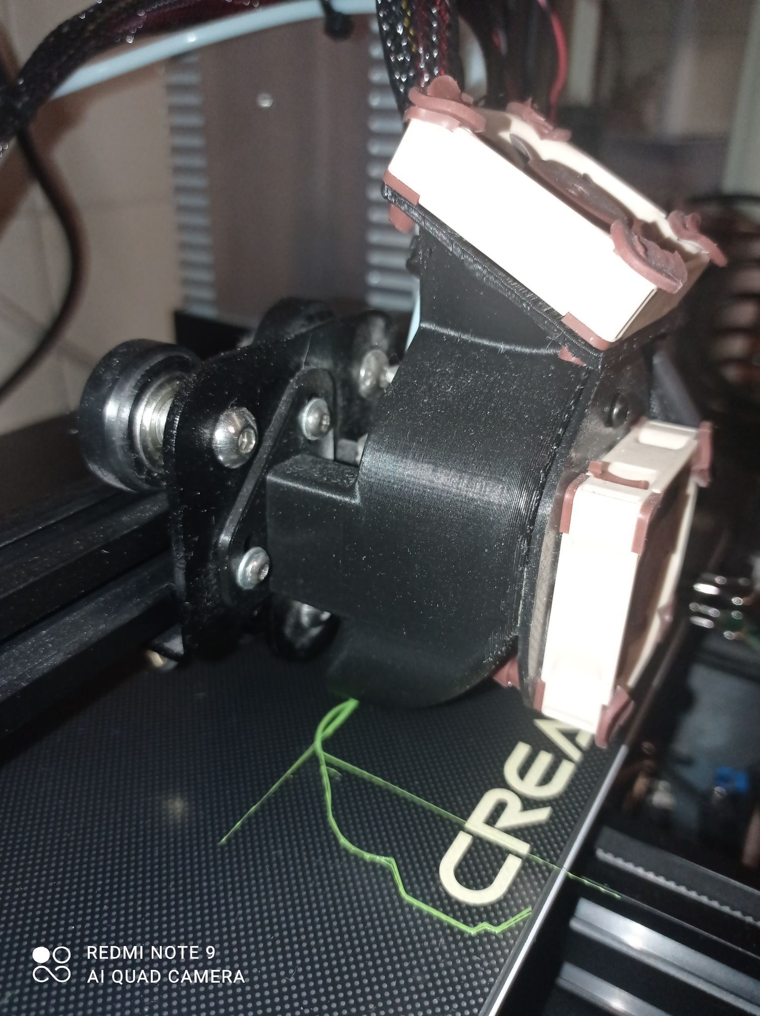

machine d occassion acheter il y a plus de 10 mois fonctionné sans aucun soucis je vous joint des photos de la mamie qui me depanner bien .celui d en face tourne des que j allume la machine celui du  haut ce declenche apres la voila panne j ai lancé l impreession elle demarre et hop s arrete et l'ecran est figé obligé d eteindre la machine
Photos trop petites, on ne voit rien.

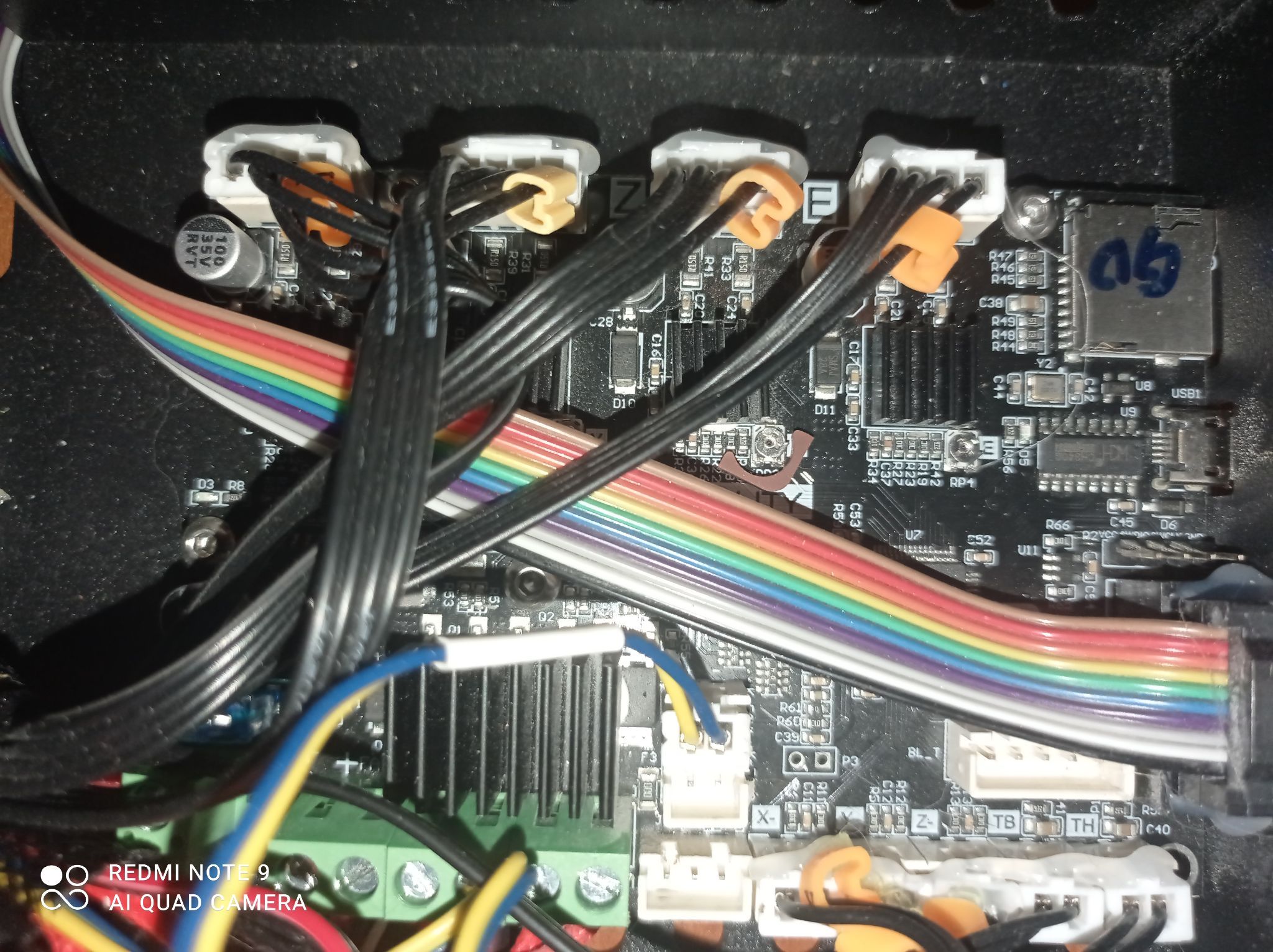

bonsoir Alain voici des photos.

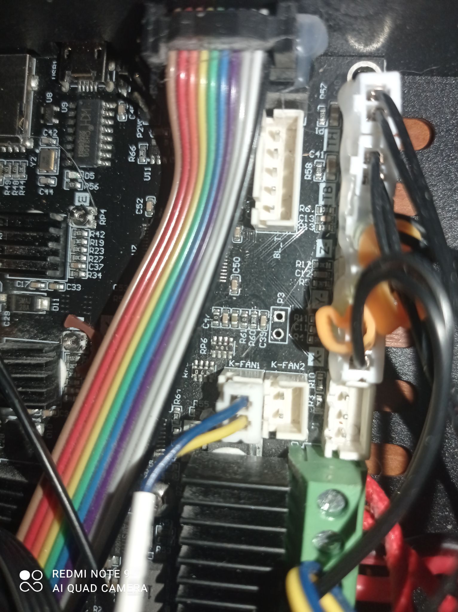

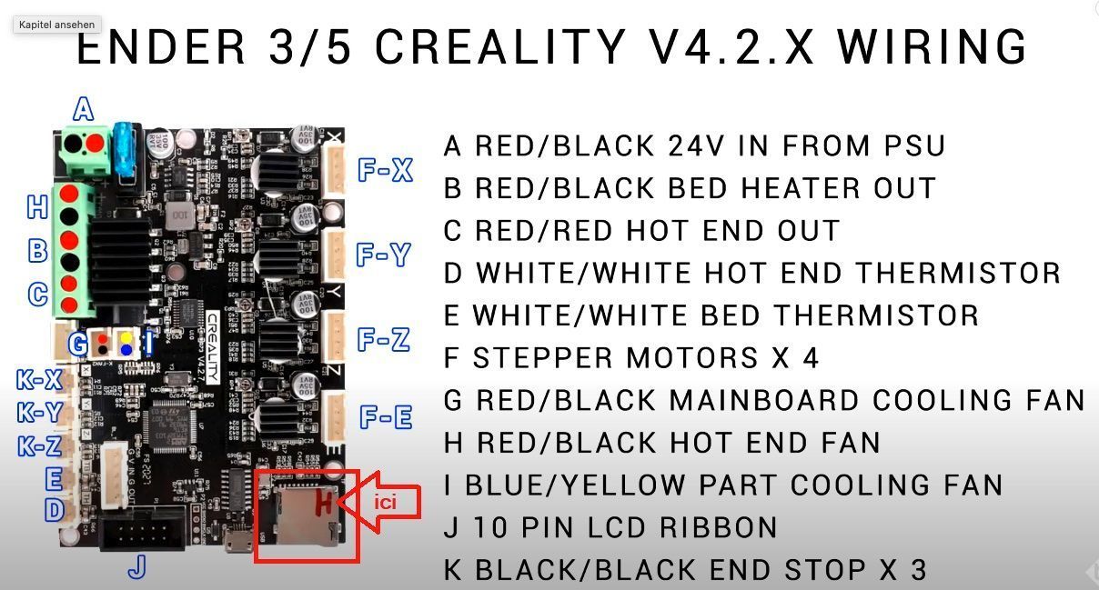

déjà ventilateur de l'alimentation fonctionne celui aussi de la carte mère idem quand je lance l impression c est le ventilateur d en face de soi qui ce lance il est connecter sur le bornier vert celui du dessus ce lance pendant l impression il est connecter sur la lettre G câble bleu et jaune et celui de la carte mere toujours en G aussi mais sur la connexion noir et rouge .

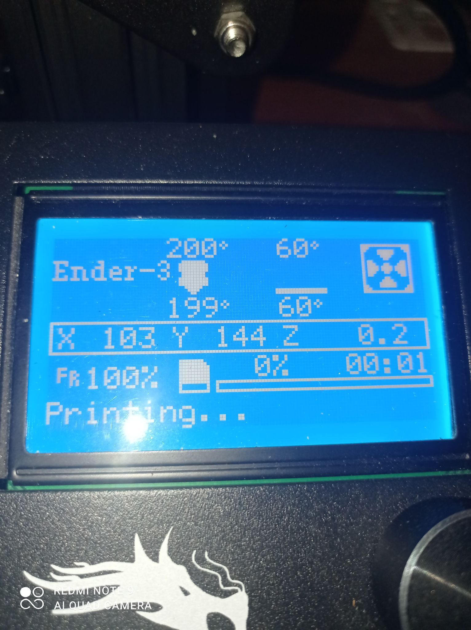

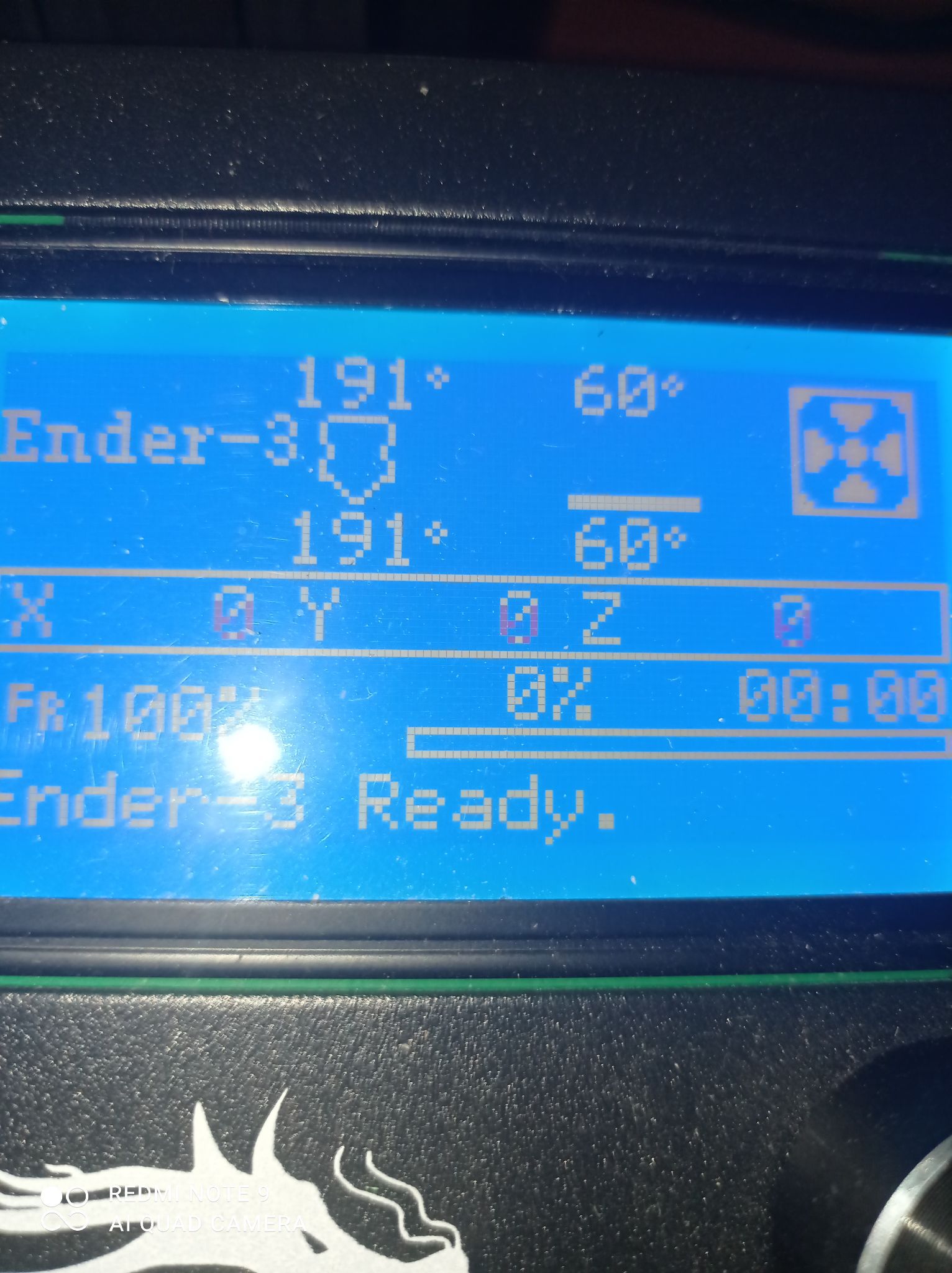

On aurai aimé une photo de l'écran lors du plantage.
Pourquoi imprimer si près du bord du plateau ?
non je n imprime pas si pret du bord le plateau a bouger entre temps voila j ai relancé l imprimante 1r photo quand elle cauffe et apres quand elle beugue et la elle a beuger de suite..

Sur ta tête tu as deux ventilateurs custom Noctua donc à priori 12 volts (ou 5v).
A moins que tu ais une carte mère 8 bits et une alimentation 12 Volts (premiers modèles de ender 3)
tu dois avoir une carte (circuit) pour passer du 24 Volts à 12 Volt pour les ventilos. A vérifier si OK..

pour les 2 ventilateurs Noctua j ai ache té l imprimante comme çà.

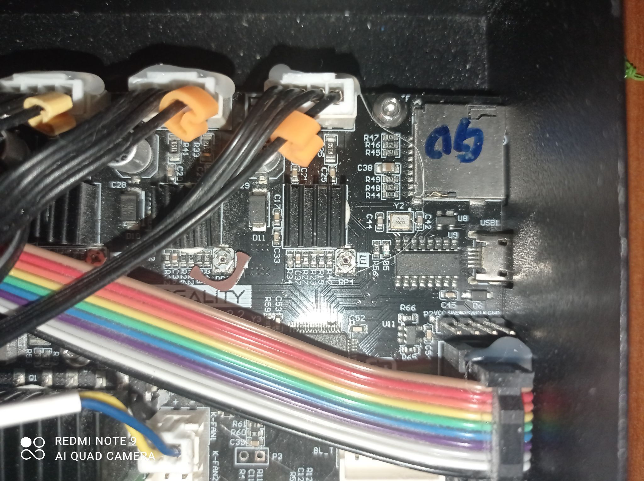

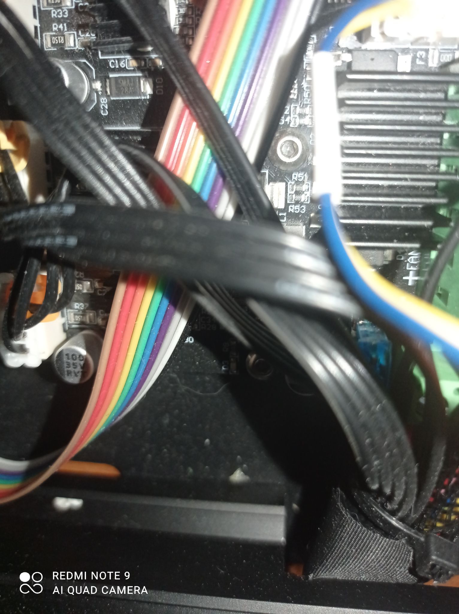

je vous joint des photos j ai fais de mon mieux merci a vous hyoti
Peut-être un soucis de mauvais contact côté carte mère, un coup d'alccol à bruler avec un pinceau fin et long, puis faire sécher par soufflage (enfin, c'est que je ferai).

bonjour Alain bon j ai  vérifié mes connexions nettoyer à l alcool , j ai lu la lecture j'ai formaté ma carte sd en fat 32 4096 bits, je lance une impression elle démarre et à 4% elle s' arrête et me plante l imprimante .j ai remarqué peut être une bêtise ce que je vais dire  mais j ai l impression que le 2 eme ventilo de la tete qui doit démarré après ne ce lance pas .
C'est le ventilo de refroidissement du filament.
