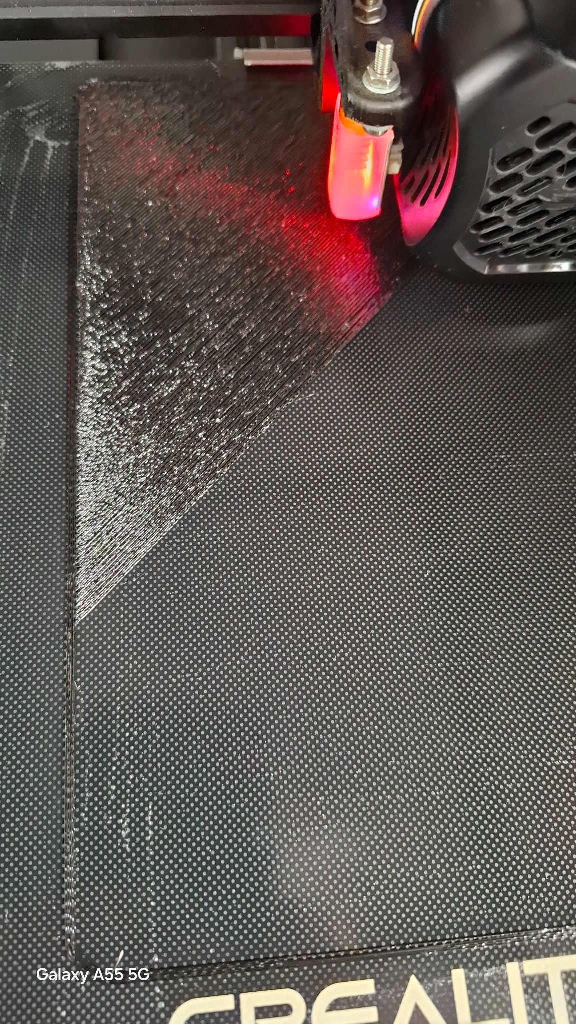

 Je m'attaque à l'impression en ABS car j'ai besoin de faire des boîtes et couvercles très résistantes.
J'ai donc acheté un caisson housse et la colle qui va bien.
J'ai regarder comment programmé cura pour paramétrer au mieux l'impression. Chose pas simple, on li un peu de tout et ça dépend aussi de l'imprimante et du fil...
Pour ma part j'ai une Ender 3 V, ce n'est pas le top pour l'abs mais elle devrait pouvoir faire le job.
Après plusieurs essai et réglages des températures plateau, j'ai toujours le même défaut au même endroit qui surgit. (essai température plateau 85° et 90°)
Je vous joint une phot qui montre ce qui ce passe.
Si quelqu'un à une solution, je suis preneur.
Merci à vous
bonjour @Fanfouet69 il est clair qu'un caisson fermé est plus qu'une aide pour l'ABS. Qu'en tu dis très résistant tu entends quoi, résistant aux chocs, au poids ... ?
j'imagine que tu as nettoyé ton plateau, tu parles de la température plateau mais pas de celle d'extrusion
Résistant au choc oui et contrainte de serrage de vis, il va y avoir 4 moteurs de fixer dessus et ca va être soumis a des vibrations. Pas de contrainte de température par contre c'est pour ça que j'ai pensé à l'abs, après il y à peu être chose d'équivalent.
Température d'extrusion, j'ai essayé 230 et 240°
Ce que je trouve bizarre c'est que le problème se produit toujours au même endroit. Ailleurs ça se passe bien. Bon après je ne sais pas, je n'ai pas pu aller plus loin.
@Fanfouet69 alors dans l'ordre 😉 si ça subi des vibrations j'aurais plutôt privilégié un matériaux plus souple comme le PETG après ça dépend aussi de la conception.
Pour la température, je passerais à 250 degrés, sur la première couche tu es forcément en vitesse plus lente et pourtant je vois des manques de matière (mais c'est peut être la photo) as tu fais un calibrage pour ce matériau ?
il suffit qu'à cet endroit la température du plateau soit un chouilla moindre ou un très léger défaut de planéité mais ça peut venir aussi d'une température trop basse également. IL faut un bon 90 sur le plateau.
Je vais faire un essai à 250 et plateau à 95 pour voir.
Oui j'ai fais un calibrage, j'ai effectivement quelques petits défauts que je n'arrive pas à corriger mais ce n'est pas forcément à cet endroit les plus gros défauts.

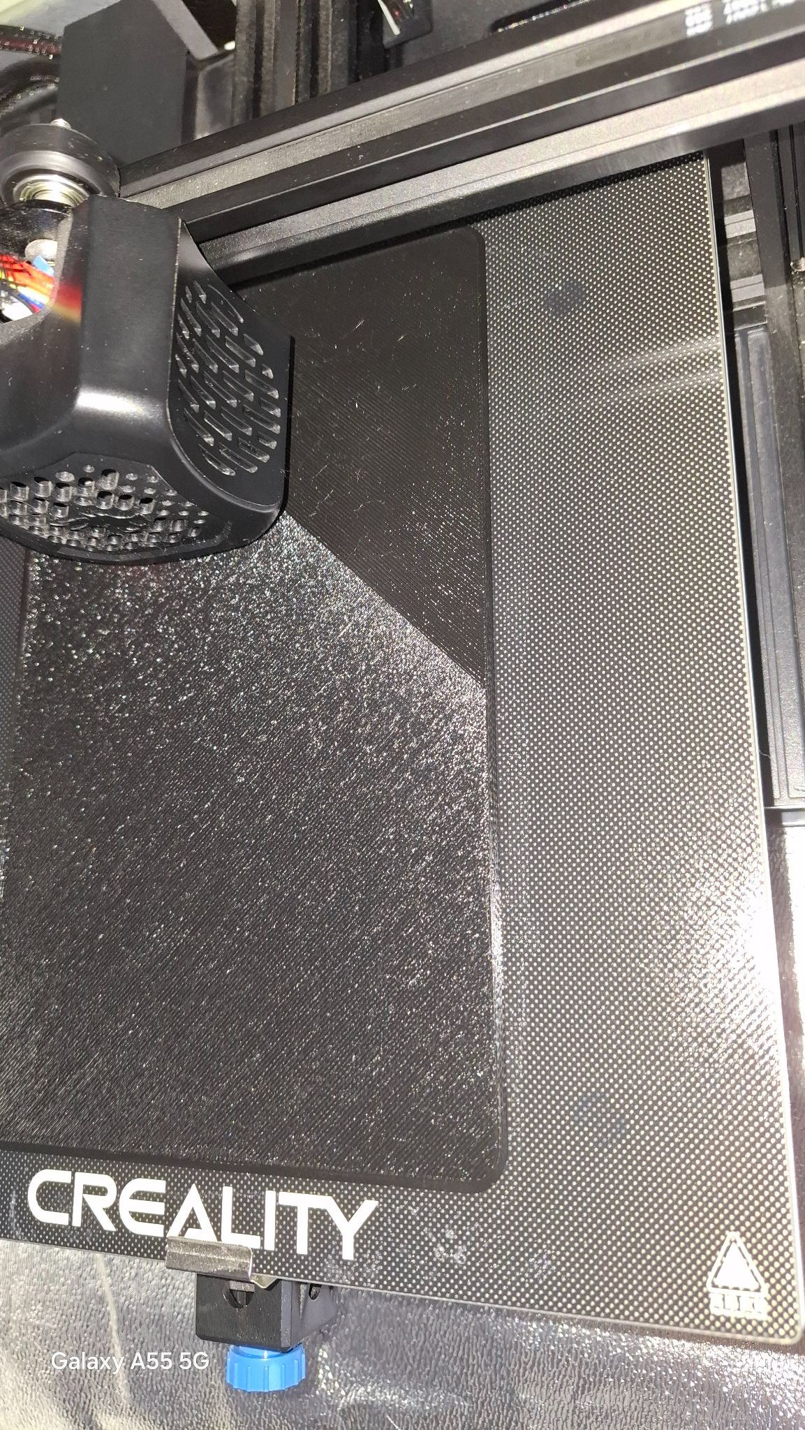

Les nouvelles du soir : après encore 3 essais ce soir, c'est de pire en pire.
J'ai donc vérifié mon plateau à l'œil, et là le constat est sans appel : plateau complètement voilé. là où la buse est à la bonne taille, à d'autres ça accroche elle peu même plus passer, et d'autres où j'ai le double d'espace.
je pense que même le calibrage automatique ne compense pas.
j'ai tourné la plateau pour essayer de produire ma pièce là où c'est le moins pire..
je reçois un nouveau plateau jeudi.

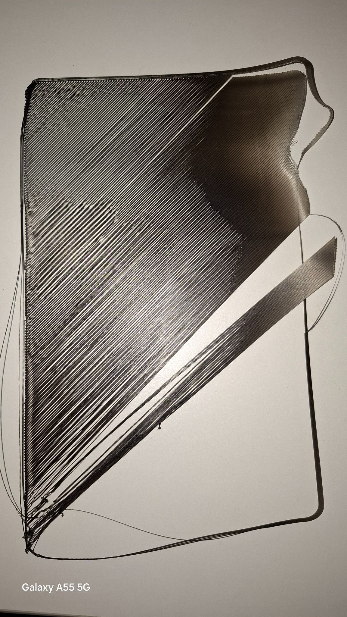

Voilà le résultats de 3 tentatives hier soir, avec des températures de plateau et extruder différentes. Un petit morceau est bien, ensuite ça fait les fils.
Je ne comprends pas le pourquoi..

Pou imprimer de l'abs,
1) le plateau en ultrabase est une vraie saleté (du verre avec du jus d'abs c'est mieux, une pei c'est encore mieux)
2) 90° pour le plateau c'est faible (en général c'est plutôt entre 100 et 110)
3) la buse à 240-260 (si tu as un heatbreak métal, sinon oublie, tu vas fondre le ptfe qui est dans le heatbreak)
4) caisson à 40° minimum
5) un plateau parfaitement propre : nettoyage à l'eau chaude et au paic, oublie l'alcool iso)
Sur la photo ton réglage plateau n'est pas bon du tout.

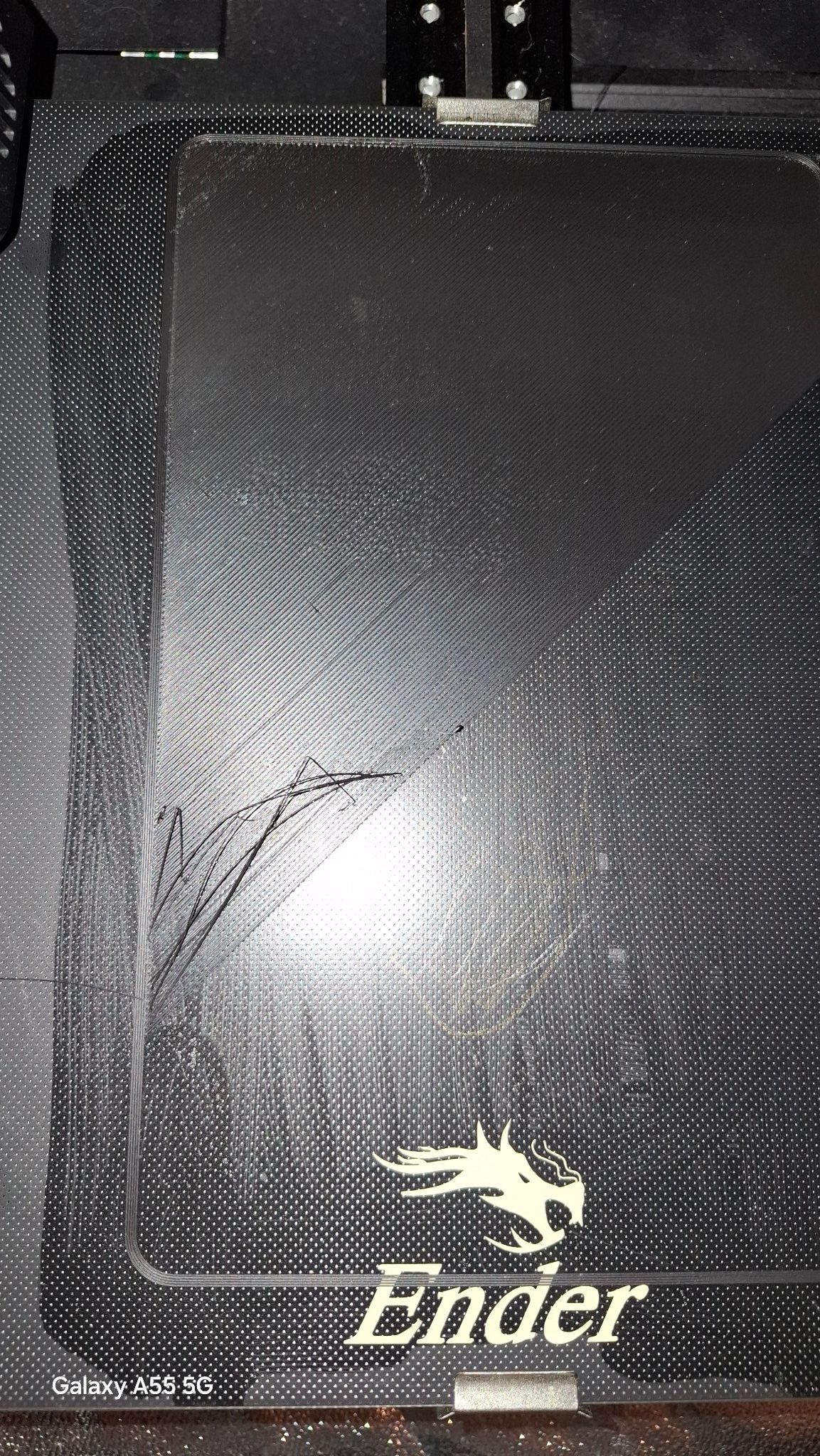

les nouvelles du jour : elles sont bien meilleurs 😀
 - j'ai changé mon plateau et c'est déjà bien, pas parfait mais bien mieux. je revenais de loin ..
- Je suis passé au PETG.
par contre je pense que j'ai quelques réglages à faire car c'est pas lisse la première couche. Vitesse extrudeur ? températures ? autres ?... là je compte sur vous
je suis sur un bed à 70° et 240° pour la buse avec une ventilation à 20%
Merci à vous pour vos conseils
pour le plateau avec du PETG monte plutôt jusqu'à 80 degrés
pour les vitesses, pressure advance etc il faut que tu fasses des tests de calibration
c'est ce que je pensais que le plateau n'était pas assez chaud.
J'ai changé la buse, et apparemment elle n'a pas la même hauteur, je n'avais pas changé la valeur négative de Z ... ça allaire beaucoup mieux ce matin après une nuit d'impression.
Bonjour toute action sur la buse ou le plateau nécessite une vérification du Z-offset 😉

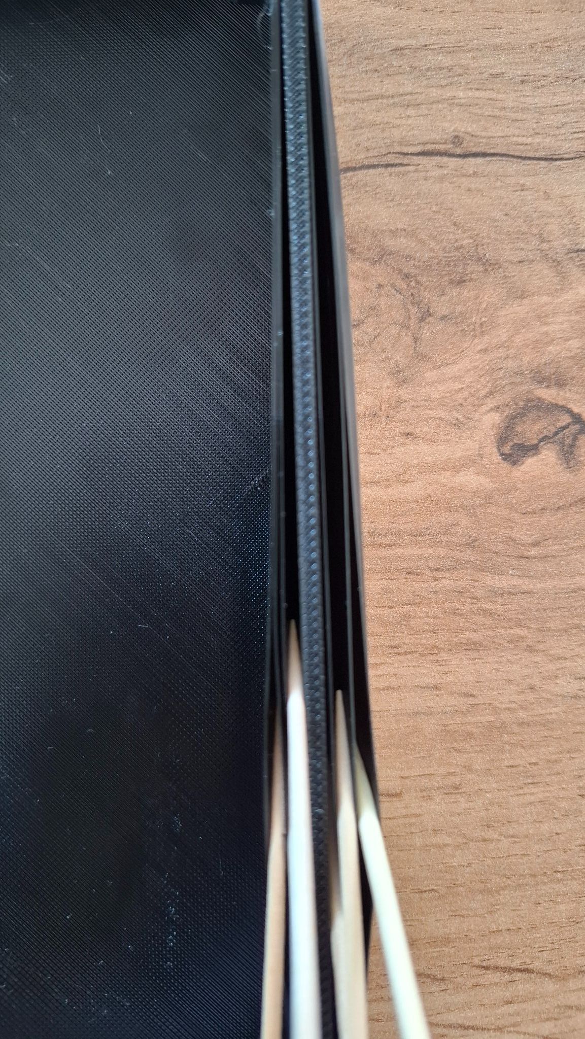

J'ai fais 2 essais avec le même constat : Les parois extérieurs et intérieurs ne se collent pas. j'ai changé les températures bed à 80, buse à 250, rien ne change, je ne comprend pas là. Pour rappel je suis en PETG. Ventil à 20
Les couchent horizontales vont super bien après un réglage minutieux du bed, mais là en verticale je ne comprends, d'autan plus sur les 4mm d'épaissuer, l'intérieur est bien fait, et ça le fait sur les 4 parois de la boîte.
Une idée où est mon problème ?
Merci beaucoup
Modifié (le) par Fanfouet69
il y a une heure, Fanfouet69 a dit :
Probablement au niveau du trancheur, regarde à quoi ressemble la pièce après tranchage.
