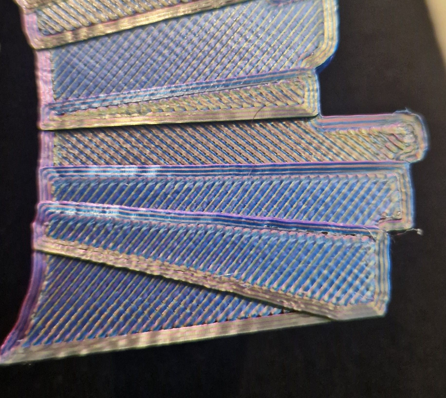

Tamerofdragons Posté(e) Juin 19, 2024 Posté(e) Juin 19, 2024 Bonjour Je suis sur orca et je voulais savoir si c'est possible de ne plus voir les parois sur la couche supérieur ? Voici une photo d'une partie de mon impression, j'aurais aimé ne pas voir chaque parois... j'ai mis 3 en parois car j'ai peur de mettre moins... Qu'en pensez vous ? Merci beaucoup pour votre réponse et aide
Solution PPAC Posté(e) Juin 19, 2024 Solution Posté(e) Juin 19, 2024 (modifié) il y a une heure, Tamerofdragons a dit : j'aurais aimé ne pas voir chaque parois... Salutation ! Là, je travaille avec la version 2.0.0 de OrcaSlicer. ( La "Latest" dernière "Official release" donc une version "stable" https://github.com/SoftFever/OrcaSlicer/releases/latest . Et non une Beta comme peut l'être une version "Pre-release" ou "Release Candidate" (RC) https://github.com/SoftFever/OrcaSlicer/releases ) Il faudra prendre soins de cocher le mode "Advanced" pour être certain de voir les paramètres dont je parle Personnellement, je vois deux pistes. Activer l' "Ironing" ( le repassage ) et/ou Cocher "Only one wall on top surface" Modifié (le) Juin 19, 2024 par PPAC 1 1
Tamerofdragons Posté(e) Juin 19, 2024 Auteur Posté(e) Juin 19, 2024 Merci beaucoup c'est exactement ce que je cherchais! J'ai regardé dans la solidité mais pas dans qualité... en tout cas merci! 1

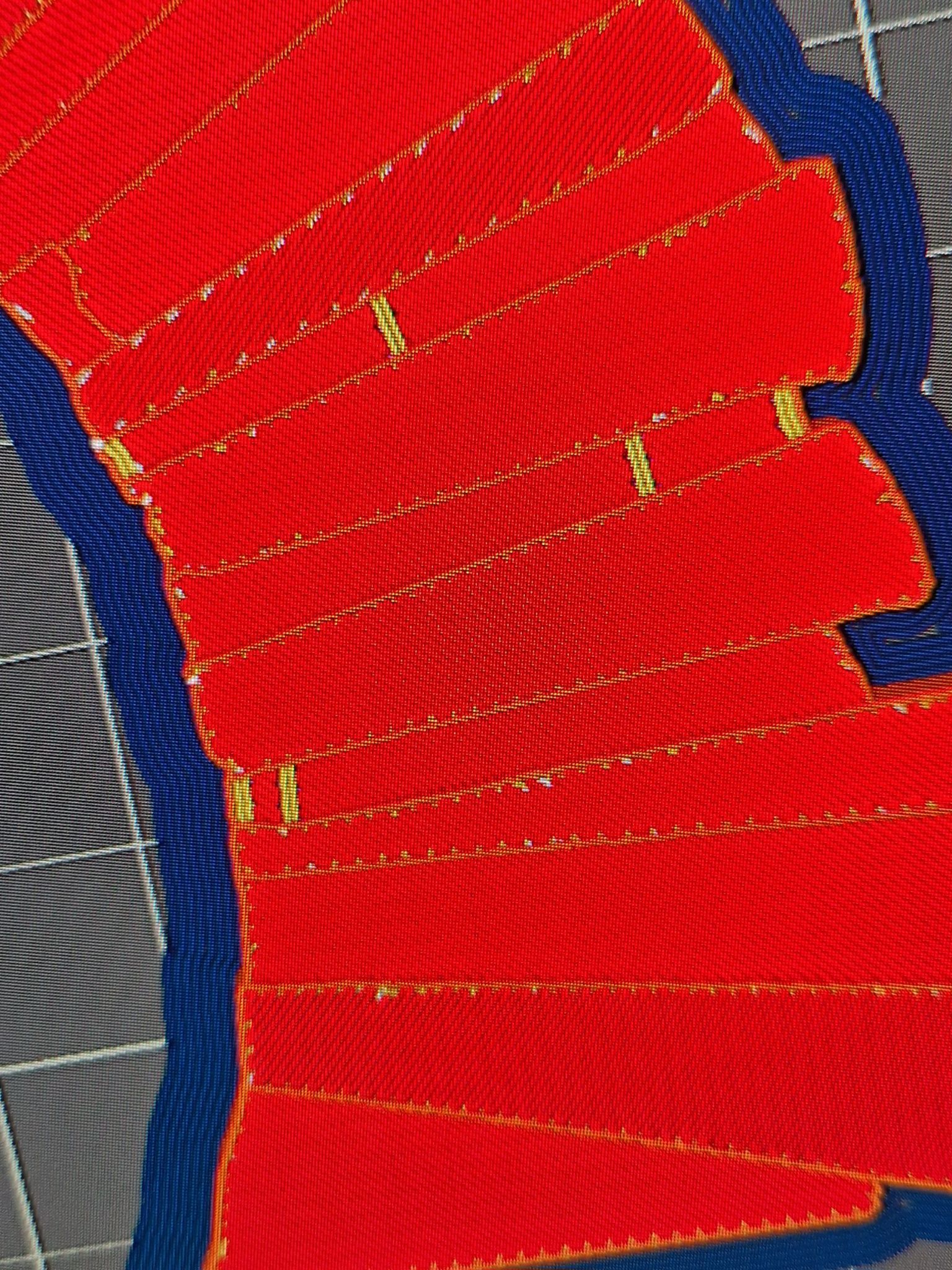

Tamerofdragons Posté(e) Juin 19, 2024 Auteur Posté(e) Juin 19, 2024 (modifié) @PPAC Juste une petite question : dois je laisser "one wall threshold" à 300% ? Car j'ai un petit problème quand je coche "Only one wall on top surface", j'ai des morceaux de paroi qui se place un peu n'importe où (photo) et quand je baisse à 200 plus rien... mais j'ai peur des conséquences faut mettre quoi comme valeur? Modifié (le) Juin 19, 2024 par Tamerofdragons
PPAC Posté(e) Juin 19, 2024 Posté(e) Juin 19, 2024 il y a 2 minutes, Tamerofdragons a dit : dois je laisser "one wall threshold" à 300% ? Là, je ne sais pas. Je n'ai pas encore fait d'essais où je modifie cela. Donc, il faut tester. Et voir le résultat d'impression. (imprimer seulement un bout de ton modèle pour rapidement, voir si le résultat d'impression te convient ? )
