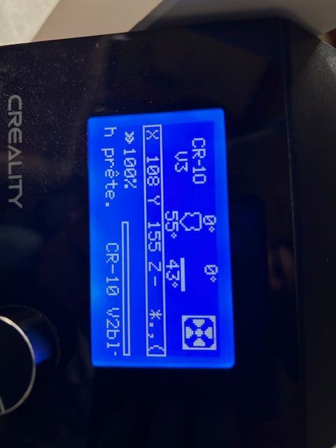

J'ai un problème avec mon BLTOUCH sur ma CR10V2. Lorsque je règle mon probe Z, j'obtiens une valeur à soustraire à la valeur actuelle (par exemple, -0,06). Comme ma valeur actuelle est à -2,9mm, je mets -2.84mm.
=> J'enregistre,
=> je recharge (j'ai vu que certains avaient ce problème),
=> je reset (éteint et rallume)
=> je fais une chauffe de mon plateau,
=> je fais un home
=> je vérifie si OK en approchant et en me remettant à 0,00.
Mais j'ai toujours un décalage de -0,06 mm entre ma buse et ma feuille. Je recommence en mettant -2,78mm (-2.84+0.06) et cela recommence, je mets -2,72mm (-2.78+0.06) et cela recommence indéfiniment.
Arrivé à -1.9mm, cela commence à me gonfler sérieusement... Je mets -10mm en me disant que je verrais bien l'écart à l'oeil nu. Mais la buse se repositionne toujours à la même hauteur, c'est comme si la valeur était forcée dans le firmware et qu'il se contrefout de la valeur dans le probe.
J'ai toujours eu de début difficile d'impression : La solution que j'utilisais est de mettre la première couche à une hauteur de 125 % pour que celle-ci soit suffisamment écrasé pour tenir... Mais comme je passe sur des pièces mécaniques, j'ai maintenant besoin de précision.
Vous avez une petite idée du problème ? Merci par avance.

J'ai chargé le firmware sans trop de difficulté. Effectivement, il y a du changement...
J'ai vérifié le fonctionnement du BL Touch , c'est OK. Par contre, je n'arrive toujours pas à régler mon probe Z. Je m'explique :
Le probe Z est à zéro. Je fais chauffer le plateau et le hot end. Je fais un autoHome. La buse monte à environ 15mm du plateau (elle indique 5mm sur l'écran). Je rapproche mon plateau (avec ma feuille, jusqu'à ce que cela couine légèrement). La valeur est de -8,025. Donc je mets -8,025 dans le paramètre Probe Z qui était à 0.
J'enregistre, je recharge, je reboot, je remets en chauffe et je fais un home.
La buse monte à environ 15mm du plateau (elle indique 5mm sur l'écran). Je rapproche mon plateau (avec ma feuille, jusqu'à ce que cela couine légèrement). La valeur est de -7,950. Donc je souhaite mettre -15,975 dans le paramètre Probe Z, mais je ne peux pas dépasser -9,000.
La valeur de -15,975 me surprend car physiquement la buse est à quelques millimètres (2 ou 3 maximum) de la buse...
Je dois surement mal faire quelque chose, mais je suis perdu.
Help please...

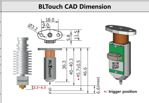

Ce n'est absolument pas normal d'avoir une telle valeur. La plage est environ [-4.3,-2.3] d'après la doc du constructeur:
Citation
Il faudrait que tu descendes de ~2mm ton BLtouch (si tu n'as pas assez de jeu dans la fixation de l'équerre, tu peux placer des rondelles entre celle-ci et le BLTouch)

désolé, je me suis trompé dans mes calculs 🤪, j'aurais du te conseiller de remonter et non descendre le BLtouch 😩. Mais la position actuelle me semble correcte.
Sinon, c'est dommage que la résolution ne dépasse pas 360p, parce que tu vas avoir dû mal à percer comme youtubeur 🤣, mais surtout, ça aurait permis de vérifier si tu as bien un décalage de -6. A l’œil, un peu flou 🥴, je dirais que tu es plutôt autour de 2mm, non? 🤨. Si tu avais vraiment -6mm, l'extrémité de la touche serait quasi à la même altitude que la buse...

Donc j'ai sortie la sonde, j'ai descendu jusqu'à en être en contact et j'ai décalé la buse de 47mm à droite. Cela donne entre 3 et 4mm.
ça confirme que le Zoffset ne peut être supérieur à 4mm, et donc ta valeur de -5.9mm n'est pas bonne 🤨

J'ai donc bien 6,5mm entre ma buse et le bas de mon BLTouch sorti.
Je fais un M851 Z-6.5, puis un M500 et M501 (histoire d'enregistrer en EEPROM).
