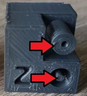

Après un long moment sans imprimer (because reprise d'études), je m'y remets enfin. J'avais laissé de côté ma Tenlog car j'avais un problème avec le moteur de l'extrudeur 1 qui d'un seul coup arrêtait de tourner et donc le filament n'avançait plus Là il semble que j'ai résolu le problème.

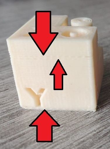

J'ai donc revu tous mes réglages et ainsi mis le profil donné par tenlog dans Cura et fait les réglages qu'ils indiquent sur leur site (j'ai mis le gcode de début et de fin par ex). Et j'ai lancé un cube test en mode réplication, qualité 0.2mm.
Le résultat est correct pour l'extrudeuse 2 mais il me semble qu'il y ait de la sous-extrusion sur l'extrudeuse 1.
Qu'en pensez-vous ?

Salut,
On peut voir que tu as eu des bouchages sur la pièce de gauche:
Citation
J'hésite à dire si ta 1ère couche n'est pas assez écrasée ou si par endroit elle l'est trop, ce qui aurait pu causé le bouchage momentané du début.
A ta place:
  • j'imprimerais de nouveau le cube  de gauche mais avec le filament de celui du cube de droite, histoire de voir si il ne faut pas ajuster les paramètres pour le filament clair
  • si le résultat est identique avec les 2 filaments, je démonterais la tête pour nettoyer et inspecter le tube coupe-chaleur (heatbreak), notamment
  • je contrôlerais l'écart d'altitude entre les 2 buses
  • j'essaierais de dompter l'auto-focus de mon appareil pour avoir des photos moins floues 😜 (tâcle gratuit 😅, c'est la maison qui régale 🤣)
Sinon, je trouve étrange les points sur le dessus de la pièce:
Citation
est-ce que tu peux fournir le fichier Gcode (compressé/zippé) pour que l'on voit le comportement de la buse dans ces phases?
On peut voir sur la photo une légère sur-extrusion. Perso, je réduirais le débit de ~2% sur la face supérieure
