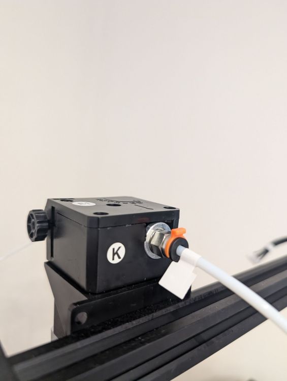

Je cherche mon sauveur ou ma sauveuse pour régler ce problème de bruit très agaçant 😞
Á chaque rétraction, niveau roulette, elle grince.
Je lui ai vaporisé du W40 mais aucun changement.
J'ai essayé de serrer l'écrou à ce niveau mais celui-ci tourne à vide.
D'avance, merci pour votre aide.
Bonne journée.

Pas de vis foiré ?

Il y a 7 heures, Suninette a dit :
Bien noter que le WD40 formule de base n'est pas un lubrifiant à long terme. (Il contient des solvants, et ne laisse qu'une fine pellicule de lubrifiant et donc s'utilise plutôt pour le nettoyage avant lubrification.)
Il faut préférer utiliser un lubrifiant ayant une formule plus adaptée (par exemple une formule "PTFE sec" ou lubrifiant au "silicone pour micro mécanique" )

Et aujourd'hui, impression arrêtée en défaut en plein milieu 😞
J'ai dû formater ma carte sd 🤞🤞🤞
En cours d'impression pour le moment, avec toujours ce bruit de grincement 😒
Sans avoir le son exact, difficile à dire, mais j'ai eu un grincement aigu sur l'extrudeur de ma CR10V3 et en changeant les roulements de l'extrudeur, plus de son et j'ai retrouvé des impressions propres.
Il y a 1 heure, Suninette a dit :
j'ai modifié les paramètres niveau rétraction et plus de bruit
Plus dans le sens, réduction ou augmentation 😄 ?
