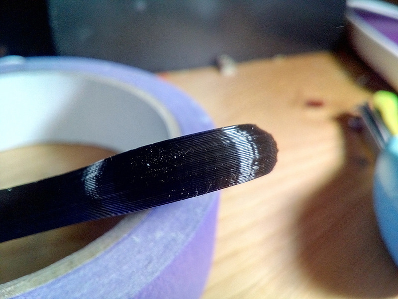

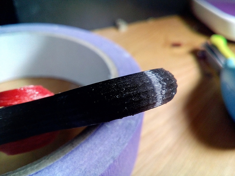

RugbyGoth Posté(e) Décembre 10, 2016 Auteur Partager Posté(e) Décembre 10, 2016 Comme on ne peut toujours pas editer le premier message (si un modo passe par là...) voici ma nouvelle pièce pour améliorer l'imprimante : http://www.thingiverse.com/thing:1956622 C'est un coupleur. Les miens avaient des soucis d'alignement, enfin surtout un, je l'ai remplacé par cette pièce et le wobble a quasi disparu! Avant : Après : 1 Lien vers le commentaire Partager sur d’autres sites More sharing options...
