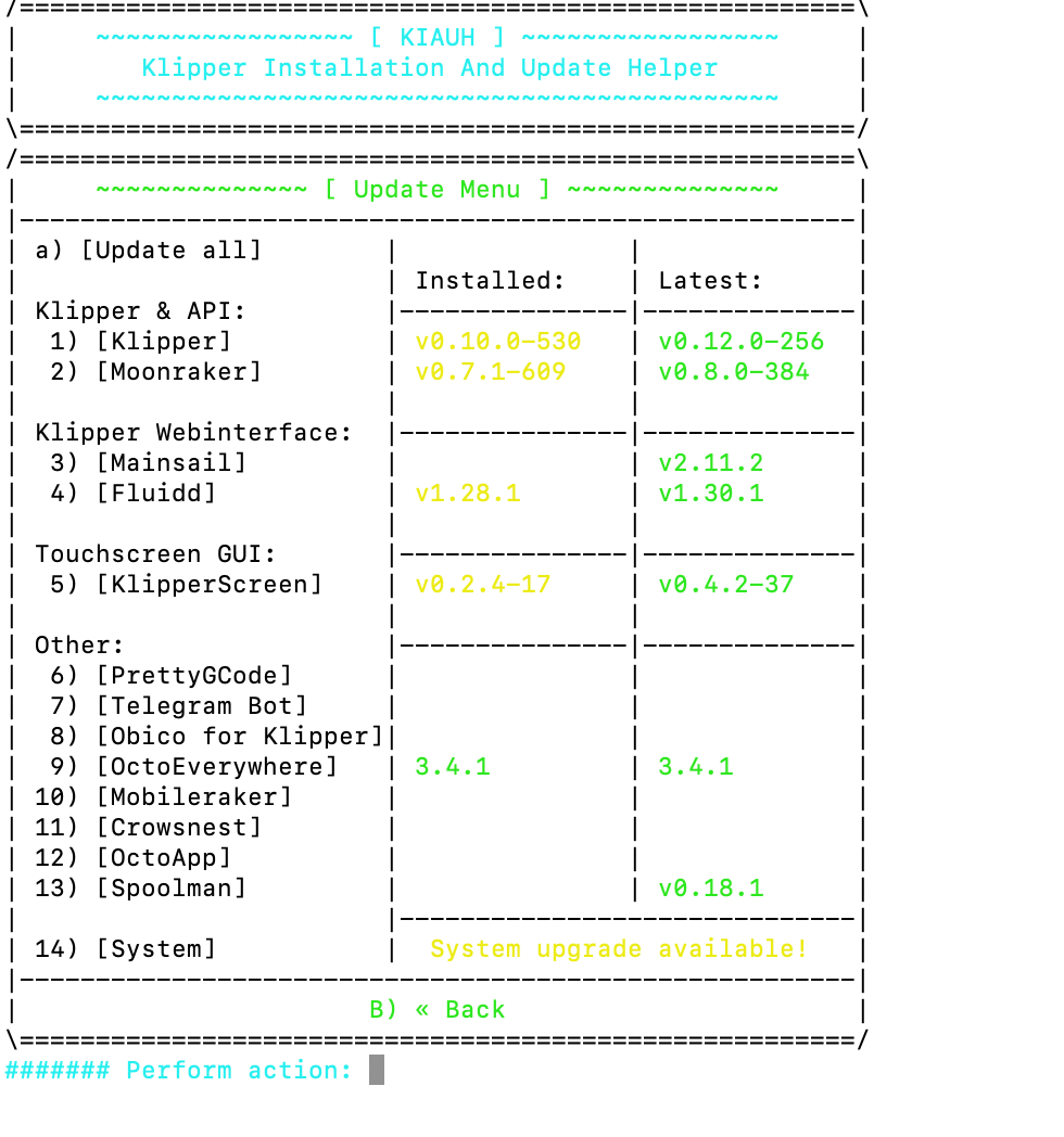

V3DP Posté(e) Juin 27, 2024 Posté(e) Juin 27, 2024 (modifié) Tout est dans le titre ou presque. Donc j'ai une camera Qidi dans ma X Max 3 depuis le début. J'ai fait une mise à jour de Fluidd via KIAUH en ssh pour passer en version courante v1.30.1. Depuis je perds ma webcam à chaque reconnection à Moonraker de Fluidd. J'ai la configuration suivante pour la caméra (sans les url...pour des questions de confidentialité) Quand je valide, j'obtiens l'erreur suivante La caméra s'installe malgré l'erreur, mais la définition saute à chaque reconnection à Moonraker. Je précise qu'avec la version q ue j'avais avant (de Mars 2024) ça marchait parfaitement bien et que la version de Moonraker est celle de Qidi en 4.13.3 Je veux bien de l'aide du gourou Linux et Klipper @fran6p, la perte des cameras me gene beaucoup dans mon activité. Modifié (le) Juin 27, 2024 par V3DP

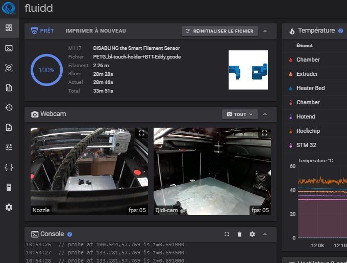

fran6p Posté(e) Juin 27, 2024 Posté(e) Juin 27, 2024 (modifié) Avant de passer ma XM3 du côté «éclairé» de la force, j'avais aussi suite à mise à jour de Fluidd ce problème de Webcam non activée au lancement. La seule solution, sauf à la réactiver à chaque fois est de rétrograder la version de Fluidd : cd /home/mks mv fluidd fluidd-backup wget 'https://docs.google.com/uc?export=download&id=1Essar3y789UNelY1G5T_Dro7V41O4m4K' -O fluidd-1.28.tgz tar -xzf fluidd-1.28.tgz ;mv dist fluidd (inutile, voir remarque plus loin) rm fluidd-1.28.tgz Vérifier que le répertoire fluidd est bien présent ls /home/mks/fluidd Supprimer l'ancien «fluidd» rm -rf fluidd-backup Ne plus mettre à jour Fluidd ;-) Je mets l'archive de Fluidd en version 1.28 : fluidd-1.28.tgz Avec ma XM3 «open source fully», je n'ai plus ce genre de problème : Modifié (le) Juin 27, 2024 par fran6p 1

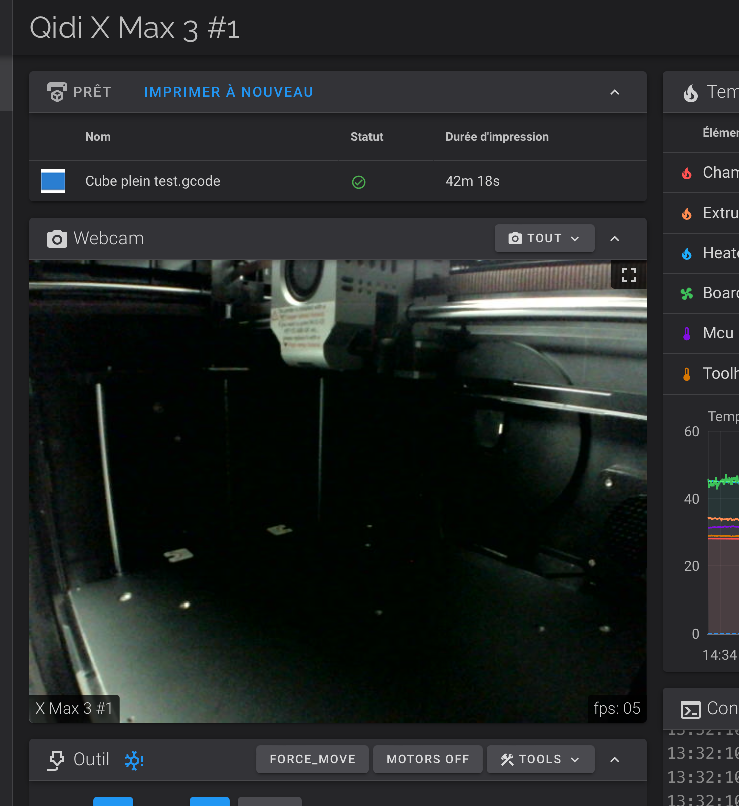

V3DP Posté(e) Juin 27, 2024 Auteur Posté(e) Juin 27, 2024 il y a 19 minutes, fran6p a dit : Avant de passer ma XM3 du côté «éclairé» de la force @fran6p Je vais y réfléchir, ce qui m'ennuie beaucoup dans la version fully open source, c'est l'écran à remplacer par une solution alternative. @fran6p Merci ! Je viens de downgrader Fluidd et j'ai retrouvé ma webcam Juste un point dans les lignes de commande (pour ceux qui ne seraient pas familiers avec linux), il y a une commande en trop il y a 35 minutes, fran6p a dit : mv dist fluidd le tar décompresse l'archive directement dans le répertoire fluidd donc pas besoin de le renommer.
