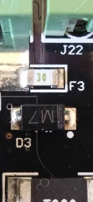

Bonjour je viens de cramer la carte mère de mon Alfawise U30 et je cherche partout la datasheet et les shémas de la carte qui sont introuvable.
La ref de la carte est : L3DP04B01VOG

à quel endroit? tu as une photo de la zone sinistrée 😱?

J'ai tester les 4 fusibles et le seul qui a pas de continuiter c'est le F3. Sa me parrait logique car j'ai fais un cour circuit au niveau de la cartouche de chauffe
pourtant, d'après le schéma, il protège le circuit de chauffe du lit chauffant et non de la cartouche... 🤔
Comme le courant du lit est autour de 10A, tu pourrais partir sur un fusible de 12A.

ok et j'ai du mal a lire le schema elec je suis pas habitué a ce type la. Mais alors dan ce cas la pourquoi il y a marque 30 dessus ???
Pourtant il y a toutes les infos dans ce schéma :
Fusible au format CMS 1206 d'un calibre de 15A.
A+
Ben j'ai ouvert le fichier PDF donné par @pommeverte, fait une recherche du mot-clé "F3" jusqu'à trouver le fusible concerné. Puis j'ai simplement cliqué sur le symbole. 😄
